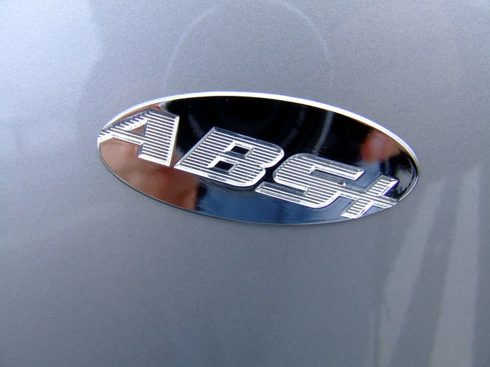

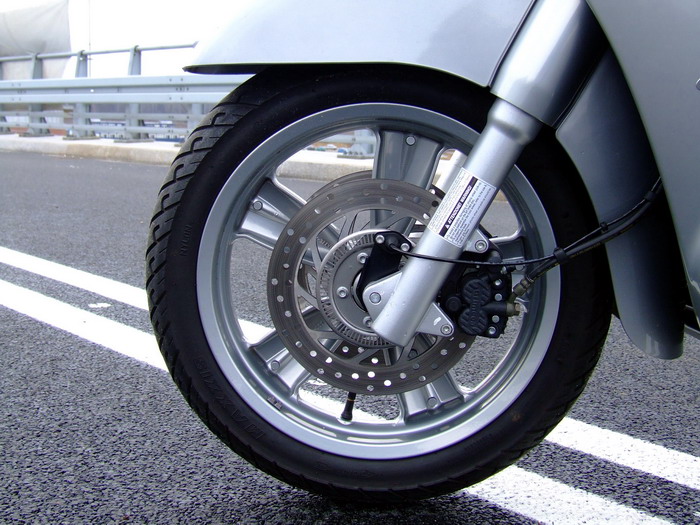

Jeśli rozmawiamy o jeździe to pora wypowiedzieć się na temat hamulców a te w Scarabeo 500 są rewelacyjne! Dwie tarcze 260 mm na przodzie i jedna 220 mm z tyłu. ABS na przodzie a do tego ciekawe udogodnienie, które Aprilia nazywa serwem. Tak naprawdę jest to elektryczne wspomaganie hamulców, które dodatkowo jest połączone w kombinowanym układzie przód> tył.
Dla uściślenia powiem, że w czasie jazdy naciskając lewą klamkę uruchamiamy oba zaciski w proporcjach opóźnień 70 do 30%. Prawa klamka hamulca uruchamia zacisk przedniego koła. Ciekawostką są przewody w oplocie stalowym jednak tylko te, które idą do tylnego zacisku… przednie przewody hamulcowe są standardowo z gumy.
Wszystko to razem wzięte do kupy powoduje, że Scarabeo 500 hamuje jak rasowy ścigacz i czasem mamy wrażenie, że grozi nam podczas ostrego hamowania przelecenie przez kierownicę…
Hamulce są wyśmienite jednak mają też i wadę… Kiedy uruchamiamy tylny zacisk dociskając lewą klamkę może się zdarzyć, że do naszych uszu zacznie dobiegać pisk klocków niczym sopran wydobywający się z ust Adrianny Domato.

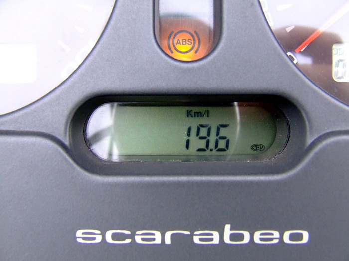

Jeśli tak się zdarzy, że akurat wyhamowaliśmy na stacji benzynowej to będziemy na pewno mieli powody do uśmiechów na twarzy. Blisko 40- konna Aprilia zużyła w teście średnio 4. 5 litra na setkę. Najwyższe zużycie podczas ostrych jazd miejskich wyniosło 4. 7/ 100 km. Podczas spokojnej jazdy z prędkościami rzędu 100- 110 km/ h możemy zbliżyć się do wyniku 4 litrów przelanych przez układ wtryskowy Scarabeo po każdych 100 km.
W połączeniu z 17 litrowym zbiornikiem paliwa jesteśmy w stanie osiągnąć przebieg między tankowaniami przekraczający znacznie 300 km.

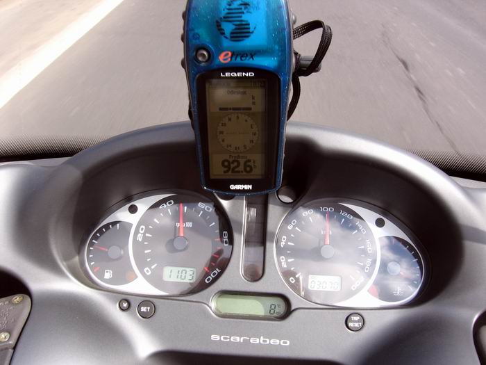

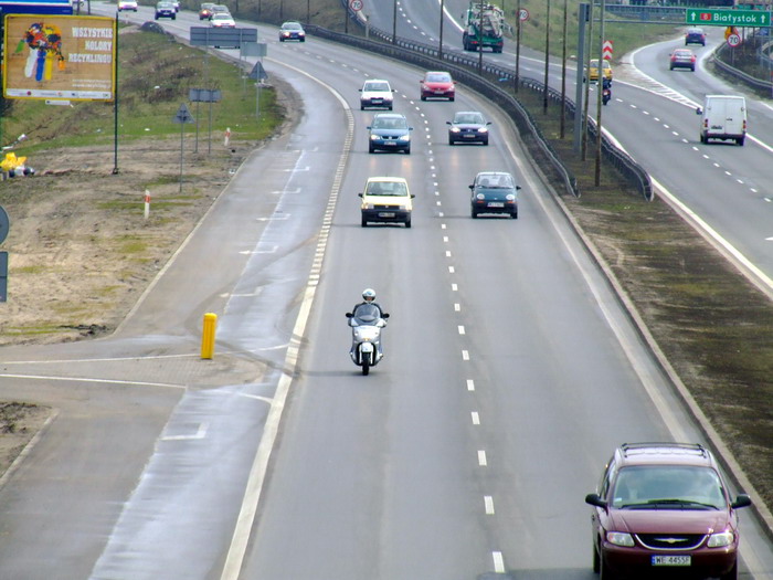

Wskazania „budzika” a faktyczna prędkość- Pomiar GPS
Przyzwyczailiśmy się już do faktu, że fabryczne prędkościomierze w jednośladach kłamią. Najczęściej przekłamania sięgają maksymalnie 10% błędu pomiaru ale zdarzało się już w naszych testach, że rozbieżności sięgały ponad 10%… Przypomnę, że w czasie testu porównawczego, który robiliśmy w czerwcu 2004 roku nasza Honda Silver Wing 600, która na skali prędkościomierza pokazywała 100 km/ h kłamała rekordowo a GPS pomiarowy zarejestrował wtedy faktyczną prędkość 87.2 km/h.
Nasza testowa Aprilia nie wykazywała się aż taką rozbieżnością a błąd wskazań wynosił niecałe 8%… 100 „zegarowych” km/h w Scarabeo 500 to tak naprawdę 92.6 km/h.

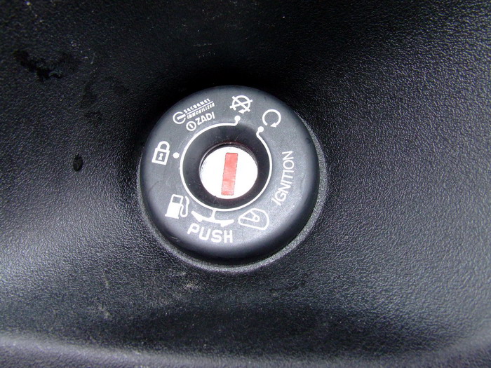

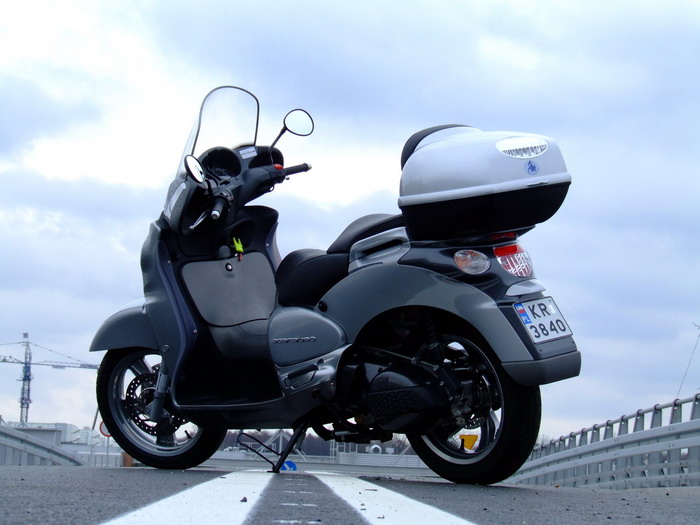

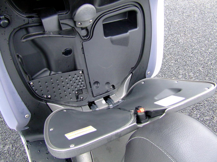

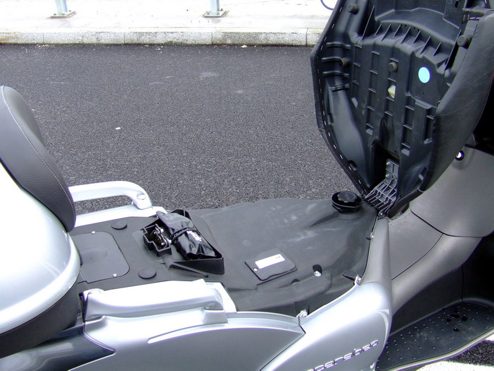

Jedną z głównych zalet dużych skuterów jest możliwość wożenia ze sobą różnych rzeczy o których użytkownik typowego motocykla może tylko pomarzyć. W tej kategorii Scarabeo 500 trochę rozczarowuje. Przekręcamy wciśnięty kluczyk w prawo, podnosimy kanapę a tu szok! Nie ma schowka! Jest tylko ogromny płaski plastik, zestaw kluczy oraz wlew paliwa.
Głównym schowkiem w tym modelu jest standarowy kufer centralny, który może pomieścić 54 litry. Przekładając to na wartość użytkową możemy stwierdzić, że mieszczą się w nim dwa pełnowymiarowe kaski integralne i jeszcze trochę szpargałów między nimi.

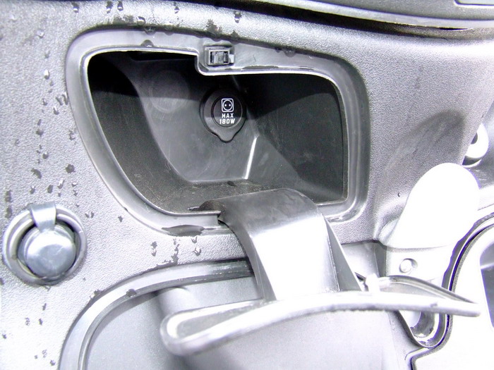

W przedniej części pod zegarami znajdziemy otwieraną z klucza osłonę schowka. Jej otwarcie powoduje podobną reakcję co po podniesieniu kanapy. Schowek pod klapką w Scarabeo 500 to tak naprawdę miejsce na akumulator, do którego nota bene jest bardzo dobry dostęp. W pseudo schowku znajdziemy jeszcze miejsca na małą książeczkę z dokumentami i to by było na tyle.
Jeśli chcemy schować gdzieś telefon lub podobnych rozmiarów przedmiot to tuż nad niby schowkiem, po lewej stronie znajdziemy ogólnodostępny mały schoweczek na końcu którego jest 12V gniazdo zapalniczki.

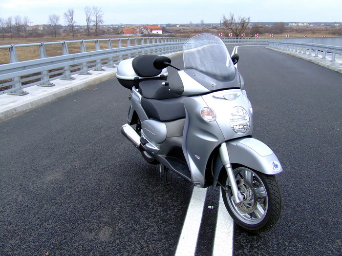

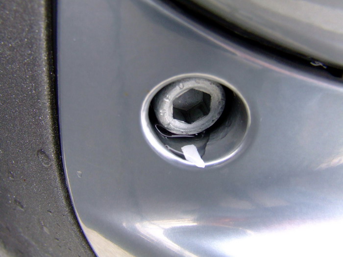

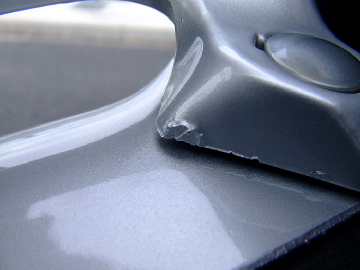

Włoskie skutery posiadają niechlubną opinie pojazdów zbudowanych z kiepskiej jakości materiałów oraz z niedokładnym montażem. W Scarabeo zostaniemy bardzo pozytywnie zaskoczeni jakością materiałów czy też spasowaniem plastików. Podczas jazdy po nierównościach do naszych uszu nie docierają żadne niepokojące trzaski czy skrzypienia. Jedyne niedoróbki jakie zauważyłem to nieogradowany uchwyt dla pasażera, kiepskiej jakości przełącznik wyłączania zapłonu, schodząca farba w niektórych miejscach w okolicach śrub oraz parujące tylne klosze kierunkowskazów… standard we włoskich pojazdach.
Mimo wszystko należy pochwalić Aprilie za dość dokładne wykonanie swojego pół litrowego chrząszcza.

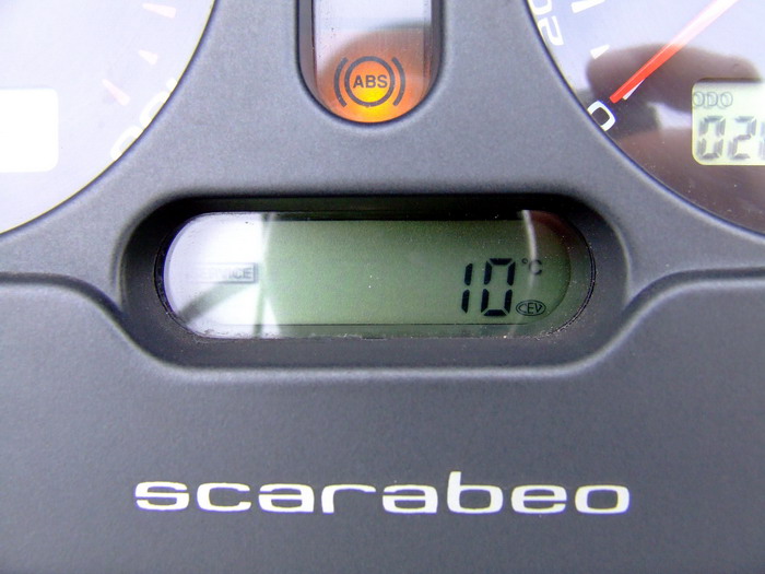

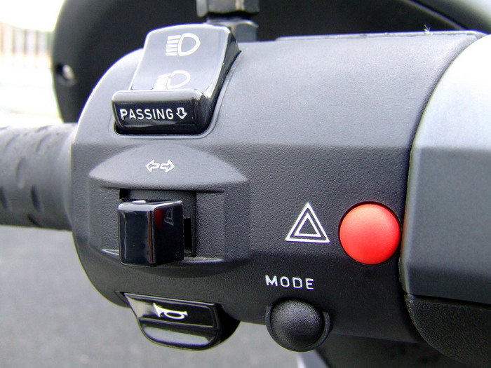

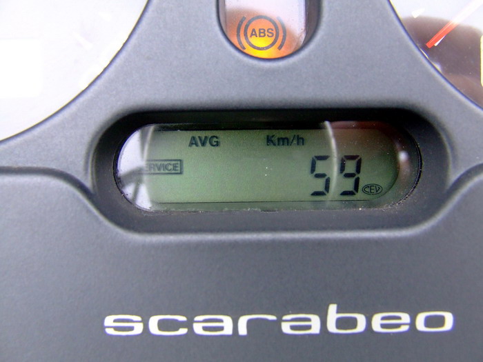

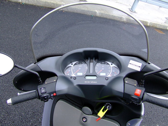

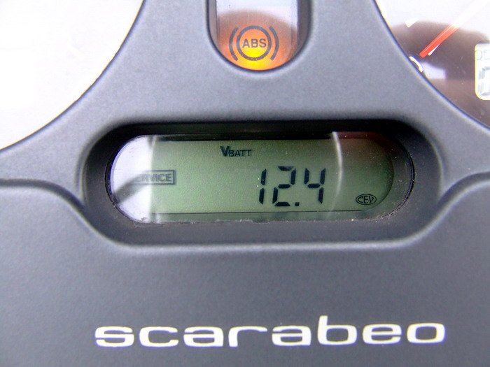

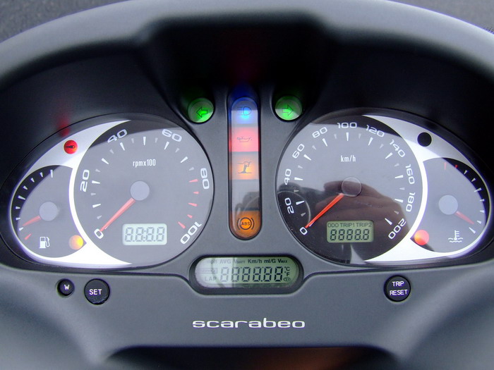

Opisując wyposażenie Scarabeo 500 nie sposób nie popaść w zachwyt. Zacznę od zegarów, które moim zdaniem są wręcz idealne. Cztery analogowe wskaźniki- czytelny prędkościomierz z drogomierzem i dwoma tripami, obrotomierz z czytelnym zegarkiem i datownikiem, temperatura cieczy z kontrolką przegrzania oraz wskaźnik paliwa z sygnalizacją rezerwy. Dodatkowe kontrolki informujące kierującego o rozłożonej nóżce bocznej (side), awarii wtrysku, ciśnienia oleju (nie jest to informacja o zbliżającym się interwalu), info o systemie ABS, oraz flashery kierunkowskazów czy świateł drogowych… ale to jeszcze nie koniec. Tuż pod zegarami znajduje się ostatni z trzech wyświetlaczy LCD, który robi za komputer pokładowy. Informacje jakie na nim znajdziemy są czasem bardzo przydatne… jak np. temperatura otoczenia w stopniach Celsjusza czy też pozostały przebieg do przeglądu serwisowego. Poza tym znajdują się tu informacje o średnim spalaniu (nieodbiegające od wartości faktycznych), maksymalną uzyskaną prędkością, średnią prędkością czy też stanie napięcia w instalacji elektrycznej. Jest nawet stoper. Wszystkie te informacje dostępne są pod przyciskiem na lewym kontrolerze tuż obok włącznika świateł awaryjnych.
Całość jest bardzo ładnie podświetlona lekko niebieską łuną a obudowa zegarów nie budzi najmniejszych zastrzeżeń pod względem jakości ani estetyki… Duży plus dla Aprili!

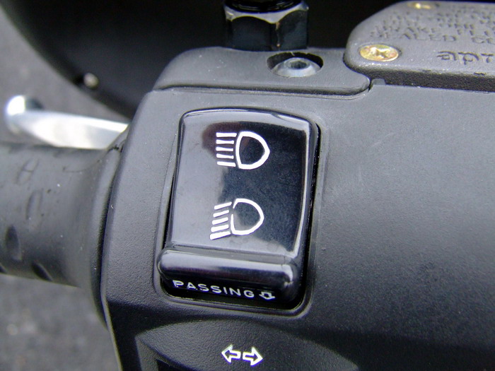

Pojedynczy reflektor w jaki został wyposażony Scarabeo spełnia dobrze swoją rolę… jedynym minusem jest zbyt mocno rozproszony snop światła. Jeśli już mowa o oświetleniu warto wspomnieć o tylnym, dodatkowym świetle STOP na diodach, które należy do wyposażenia standardowego kufra. Przy wyposażeniu należy też wspomnieć o systemie antypoślizgowym ABS oraz przygotowanej instalacji pod opcjonalny intercom. Ogólnie wyposażenie Scarabeo 500 jest jego mocną stroną.

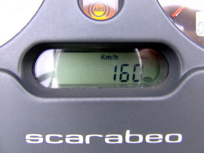

Prędkość maksymalna: 160 km/h
Przyspieszenie 0- 100: 9.8 sekundy
