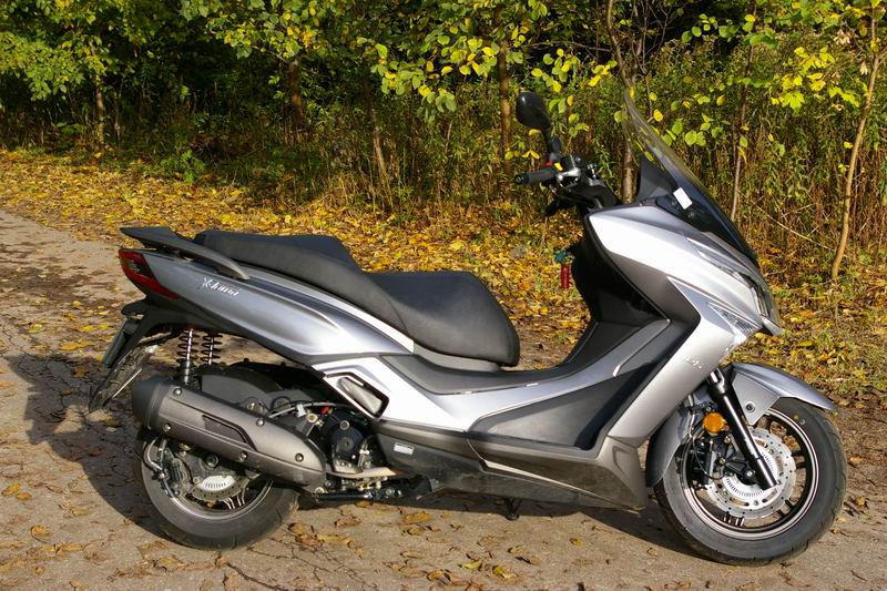

Nowy X-Town 125

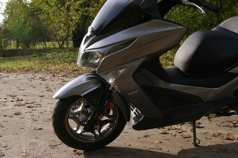

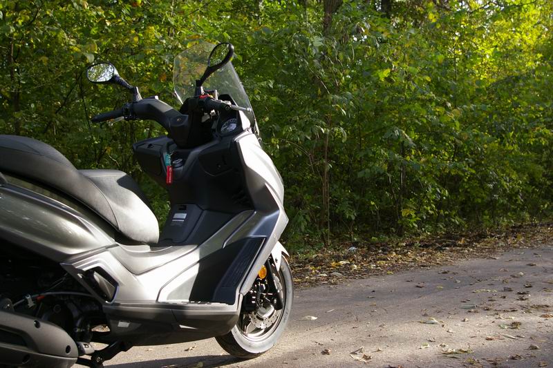

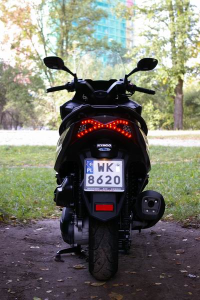

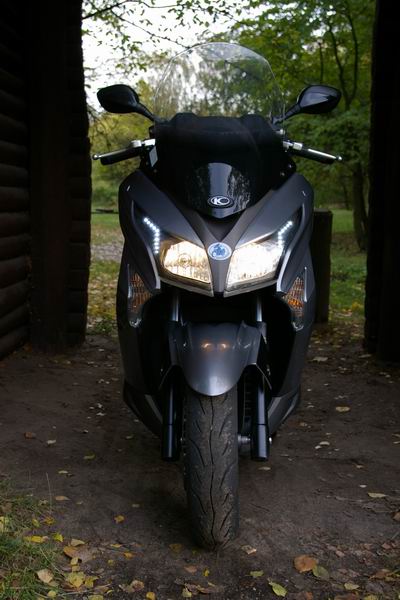

Wewnętrzna konkurencja czy może uzupełnienie oferty? Trochę jedno i drugie. X-Town pod wieloma względami jest bardzo blisko New Downtowna ale z drugiej strony konkurencja też stale wypełnia szczeliny klasy 125 tak by przyszły nabywca miał większy wybór dostosowany idealnie do własnych preferencji. Stylistycznie X-T nawiązuje >już< do aktualnie wchodzącego na rynek z wielką pompą AK550 ale różni się, od w sumie też nowego modelu NDT. Przednia owiewka z podwójnymi reflektorami (oba świecą w pozycji świateł mijania), dolne podesty w półmacie – takim samym jak elementy wykończenia kokpitu czy tylna część podkanapowa idealnie współgrają ze sobą. W połączeniu z tylną lampą świecącą w „X” (nawiązanie do nazwy modelu) tworzą harmonijną i cieszącą oko bryłę. Całości dopełniają felgi aluminiowe w nowym wzorze oraz ciekawy optycznie wydech. Widać, że stylista, który „rysował” X-Towna stanął na wysokości zadania i sprawił aby użytkownik cieszył się przy każdym podejściu do maszyny… a jak wiadomo atrakcyjna optyka to czasem więcej niż połowa sukcesu.

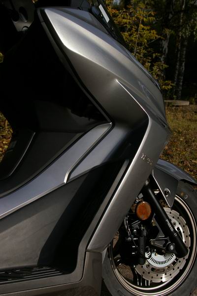

Kymco wchodzi w kolejny level jakości. Wszystkie plastiki są bardzo dobrej jakości i nie czuć tu żadnych oszczędności. Karoseria jest spasowana jak należy a jakość elementów lakierowanych na poziomie, którego nie powstydziłby się dużo droższy motocykl. Powściągliwość księgowych widać także w innych miejscach ale o tym za chwilę…

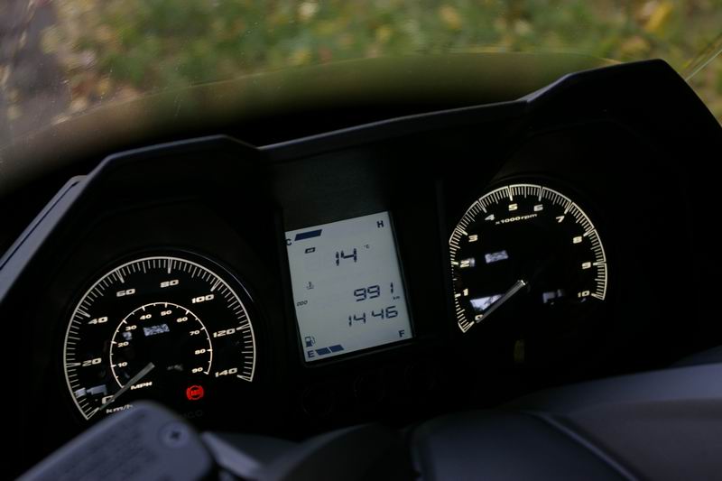

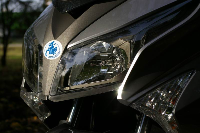

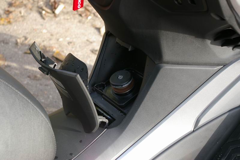

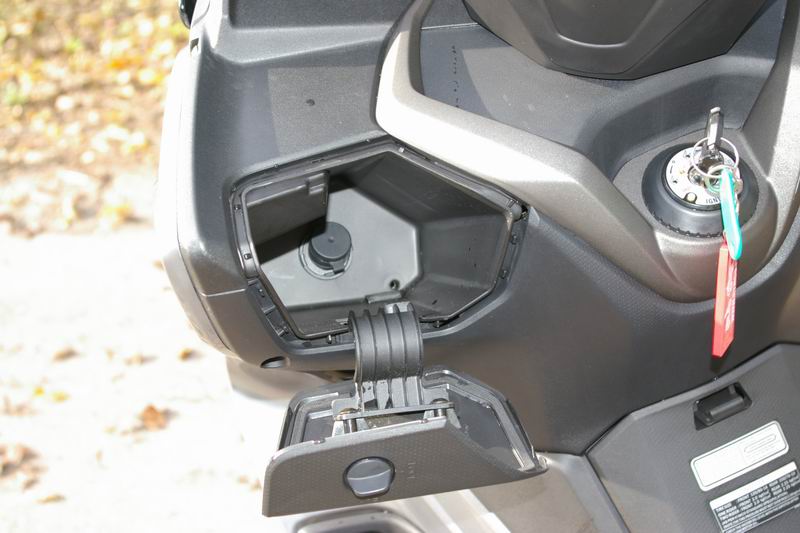

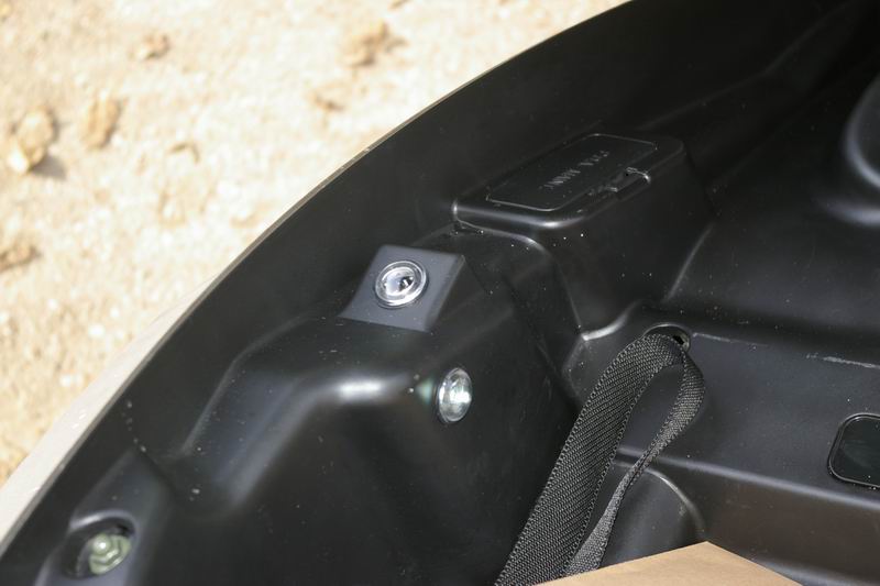

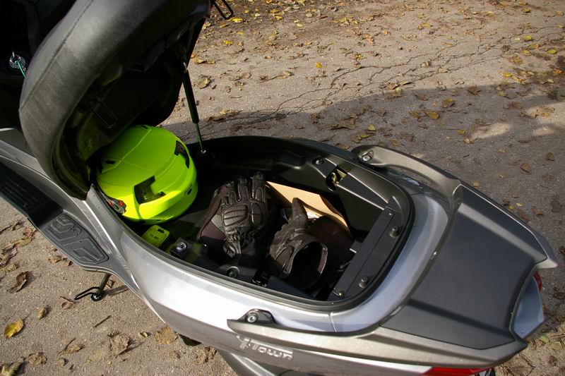

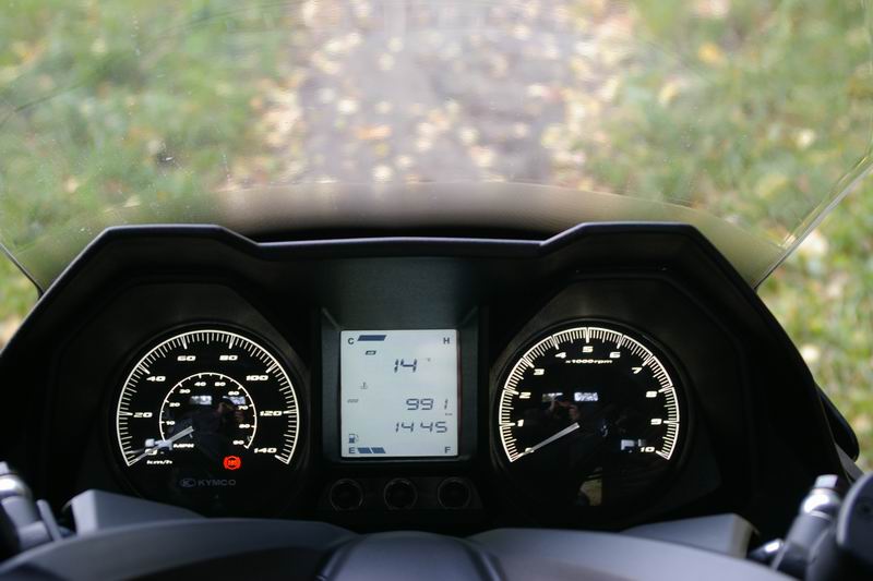

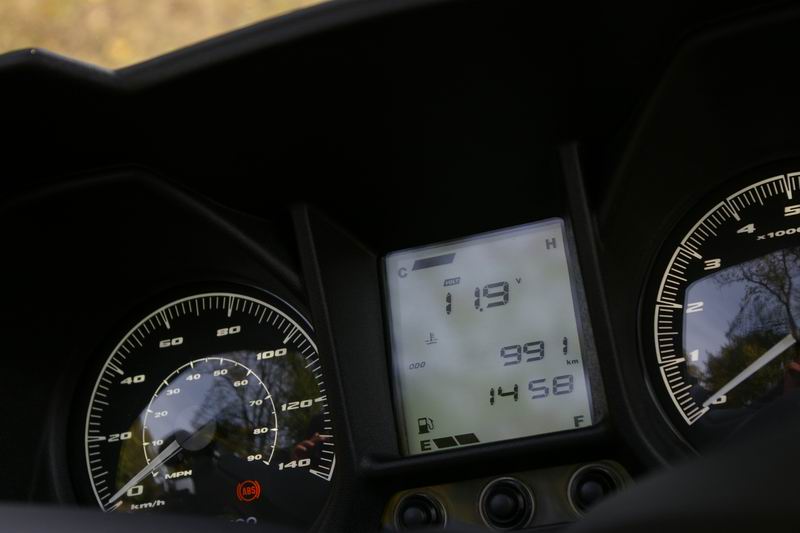

Zegary posiadają to, co w tej klasie uznajemy za standard + extra dostajemy wskaźnik napięcia w instalacji oraz wskazanie temperatury otoczenia. Niestety okrojono funkcje, które mamy w ciut droższym NDT. Chodzi o info średniego i chwilowego spalania. Na uwagę zasługuje poprawiona obsługa wyświetlacza centralnego. Kiedyś Kymco stosowało trudną do zrozumienia filozofię obsługi funkcji wyświetlacza zegarów, teraz wszystko jest intuicyjne. W podręcznym schowku na kokpicie mamy gniazdo 12V a pod kanapę z podświetleniem LED’owym ze sterowaniem przez czujnik zbliżeniowy włożymy bez problemu dwa pełne kaski. Podczas hamowania klamkami o regulowanej odległości o bezpieczeństwo zadba ABS a przewody hamulcowe są, jak to w wielu modelach Kymco w oplocie stalowym. LED’owa jest tylna lampa i przednie światła pozycyjne. Niestety główne światła świecą tradycyjnymi żarówkami H7 ale sama jakość oświetlania drogi w nocy jest bez zastrzeżeń.

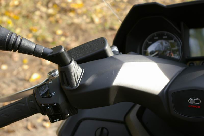

Słowo o lusterkach… Widoczność w nich to 50% widoku własnych ramion… a przecież w NDT są atrakcyjne stylistycznie lusterka w których widoczność jest o niebo lepsza. Wystarczyło je jedynie przeszczepić plug & play i byłoby pięknie.

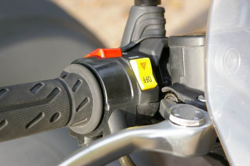

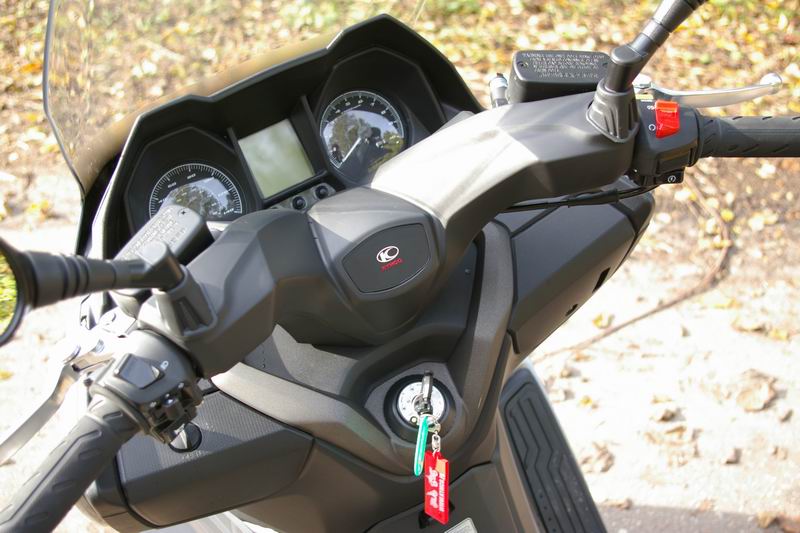

Ostatnie słowo krytyki dotyczy obsługi stacyjki, otwierania kanapy czy przesłony przeciwkradzieżowej. Niby wszystko działa jak należy ale brak tu precyzji. Długi klucz czasami się zakleszcza a klapka zasłaniająca dostęp nie w pełni otwiera. Niby detal ale z drugiej strony stacyjka to „narzędzie” z którym codziennie mamy styczność wiele razy.

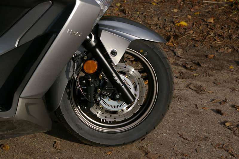

Na szczególną uwagę zasługują wartości opóźnień jak i sama trakcja X-T. W zakrętach nasz bohater oferuje pełną stabilność i obrany tor jazdy bez korekt. Dużą zasługą są tu opony. Doskonała przyczepność zarówno na suchym jak i (przewidywalnie) na mokrym czy malowanych pasach. Ciekawe, że np. Honda w droższej Forzie 125 zastosowała opony seryjne, które na mokrym są nieakceptowalne a Kymco montuje kapcie marki KENDA… doskonałe w każdych warunkach.

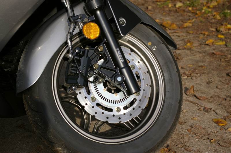

Dzięki dobrym oponom bardzo przewidywalnie działa także sam ABS. Czuć, że włącza się w końcowej fazie, kiedy nacisk na klamkę jest już na prawdę duży. Ogólnie trakcja i właściwości jezdne w X-T są na tyle dobre, że zastosowanie motoru 300 ccm nie powinno być dla tej konstrukcji żadnym problemem.

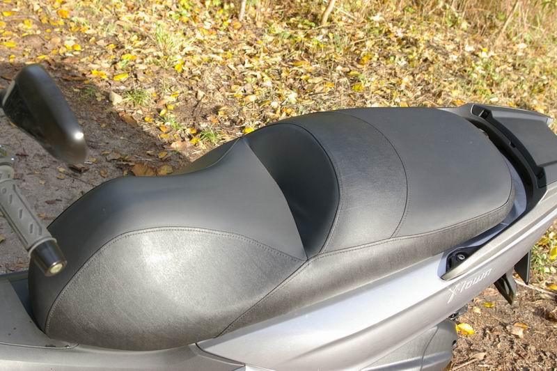

W poprzednich testach zwróciliśmy uwagę na mało komfortową pozycję za kierownicą NDT. W X-T jest zauważalnie lepiej. Nie czuć, że „wpadamy” w siedzisko a kolana idą nienaturalnie w górę. Tak samo z opcją wyprostowania nóg. Nie jest może idealnie ale znacząco lepiej niż w DT pierwszej generacji czy nowszym NDT. Wszystko oczywiście zależy od Waszego wzrostu czy proporcji nóg. Ja przy swoich 182 cm prostuje nogi w przód z lekkim podkurczem ale niższy kierownik będzie w pełni ukontentowany. X-T 125 spala między 2.9 a 3.6l./100 km. Jest to wynik raczej typowy w tej klasie choć są 125 palące mniej… przy czym nie są to różnice znaczące. Cena X-T z ABS wynosi katalogowo 16.600 pln. Za NDT ABS, który optycznie wydaje się być większym trzeba położyć 18.400 pln. Taka wewnętrzna konkurencja może wywołać małą dezorientację ale z drugiej strony wybór dla klienta jest (na ogół) czymś pozytywnym.
