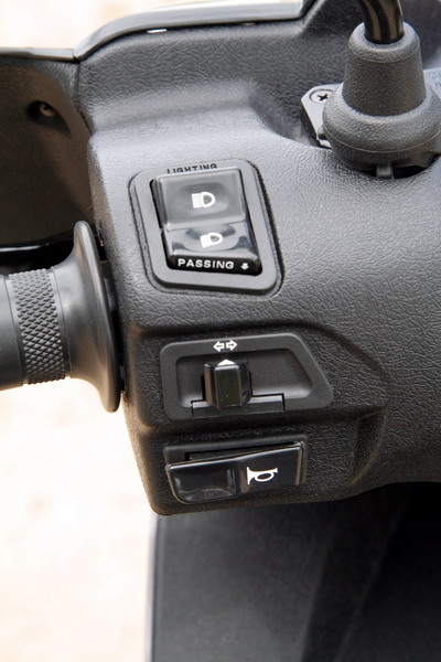

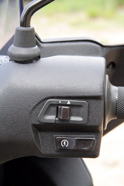

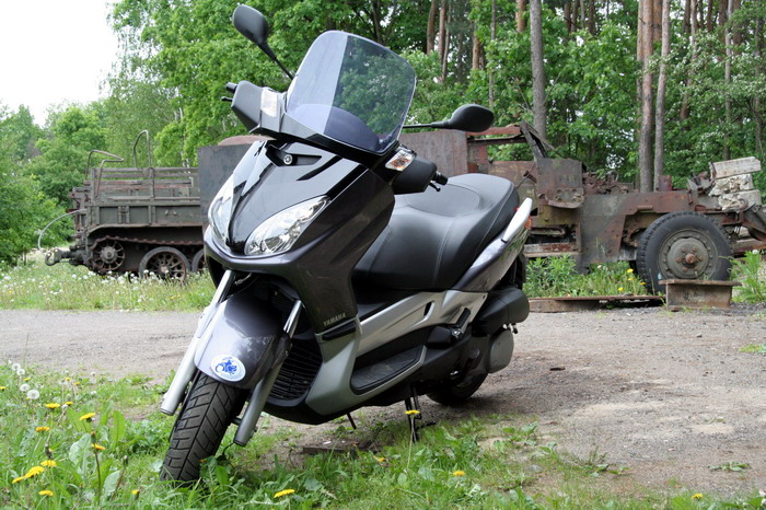

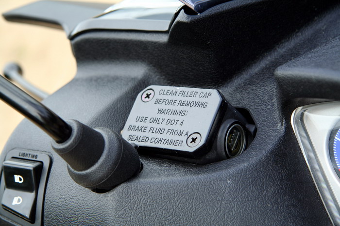

Jeśli już zacząłem od czepiania się to wyjątkowo nie podoba mi się materiał z jakiego wykonany jest kokpit. Chropowaty i niemiły w dotyku bije po oczach kojarząc się z produktami z Włoch. Bardzo kiepskim posunięciem było zastosowanie przez Yamahę w swoim, w sumie nie małym skuterze kontrolerów przy kierownicy przeniesionych żywcem od małych 50- tek. Na prawym sterowniku nie znajdziemy nawet dwupoziomowego przełącznika od wyłączania zapłonu. Także kierunkowskazy przełącza się bardzo nieprecyzyjnie co podczas jazd miejskich daje się wyraźnie we znaki…

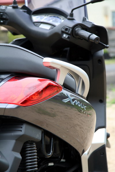

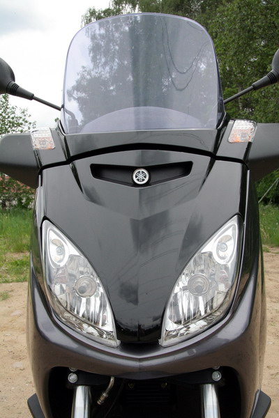

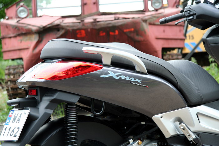

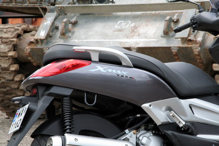

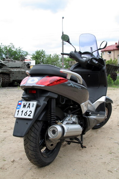

Linia karoserii przywodzi na myśl skojarzenie ze swoim starszym bratem T- Max’ em 500. Jest stonowanie agresywna i naprawdę może się podobać. Jednym z najładniejszych elementów skutera są tylne, podwójne lampy oraz srebrne uchwyty na których najczęściej spoczywają dłonie pasażera.

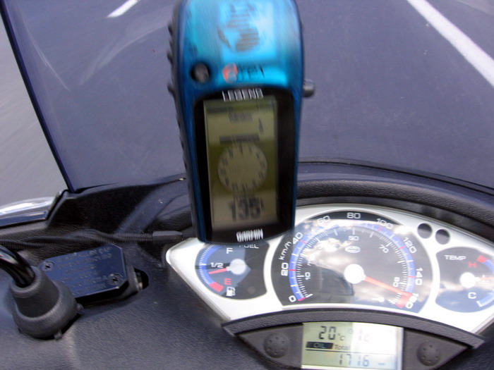

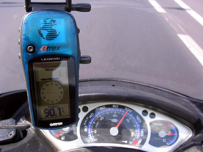

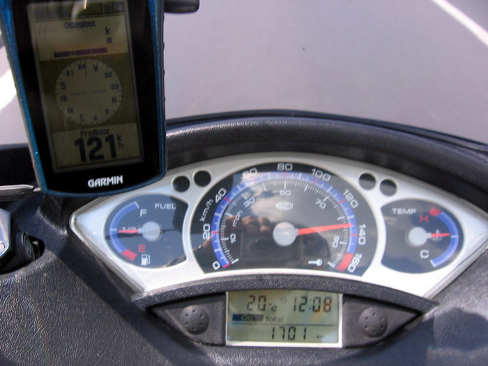

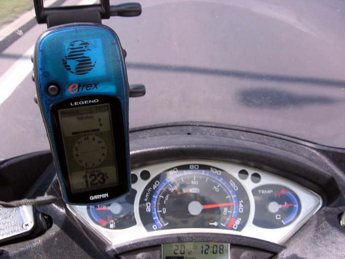

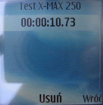

Sprint od zera do setki wynosi niecałe 11 sekund czyli mniej niż w Majesty 400! Podczas agresywnej jazdy poza miastem miałem okazję dostrzec dziwne zjawisko nieznane w tej klasie skuterów. Chodzi tu o tzw. V- Max, który w testowanym skuterze wynosi 150 km/h ! Są to oczywiście wartości licznikowe ale dokładne pomiary pokazały, że błąd wskazań budzika wynosi najczęściej spotykane 10% czyli prawdziwa prędkość maksymalna wynosi 135 km/h. Jak udało się konstruktorom z Yamahy uzyskać z 250 ccm taką prędkość maksymalną nie okupioną stratami podczas sprintu (kompromis przy dobieraniu wagi rolek) tego nie wiem. Wiem natomiast jedno- należy w tym miejscu napisać jedno słowo- brawo!

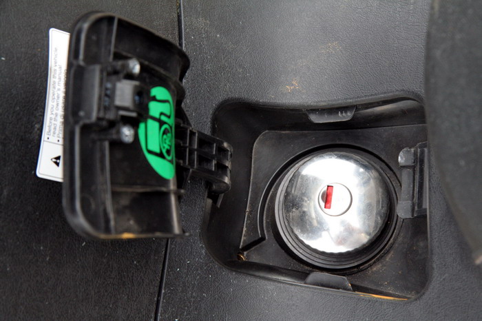

Niestety za sportową jazdę zostaniemy ukarani podczas wizyt na stacji benzynowej. Przy pierwszej agresywnej części testu przez gaźnik X- Maxa 250 przelewało się po każdych 100 kilometrach 4. 5 l. benzyny bezołowiowej. Drugi przepalony 12. 5 litrowy zbiornik pokazał nam, że ciężko będzie zejść poniżej 4 litrów. Średnie spalanie podczas testu wyniosło 4. 2 l. na setkę.

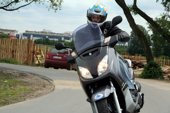

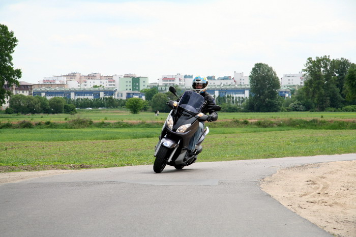

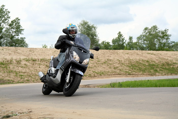

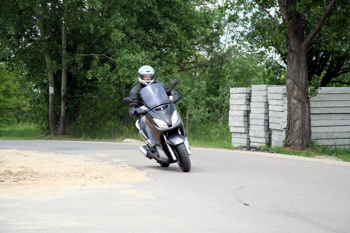

Osiągi to mocna strona testowanego skutera ale nie mniej ważne od osiągów są właściwości jezdne a te w X- Maxie są… perfekcyjne! Skuter w winklach jedzie jak po sznurku. Nic nie jest w stanie wytrącić go z równowagi, żadne hopki, nierówności asfaltu. Na pewno sporą zasługą są tu ogromne jak na tą klasę skutera koła- z przodu 15 calowe (takie jak w T- Maxie i większe jak w Majesty 400), z tyłu 14 calowe. Kolejnym plusem są bardzo dobre opony fabryczne Michelin Gold Standard w jakie Yamaha wyposaża X- Maxa.
Wyważenie pojazdu jest idealne, amortyzacja czasem trochę zbyt twarda ale dzięki temu mamy pewne zachowanie trakcyjne… Krótko mówiąc- ten skuter wręcz kocha agresywną jazdę w winklach a „składanie się” nie jest okupione przycieraniem centralki czy innych elementów podwozia jak ma to miejsce u starszego brata T- Maxa, który w winklach potrafi zostawić za sobą snop iskier.

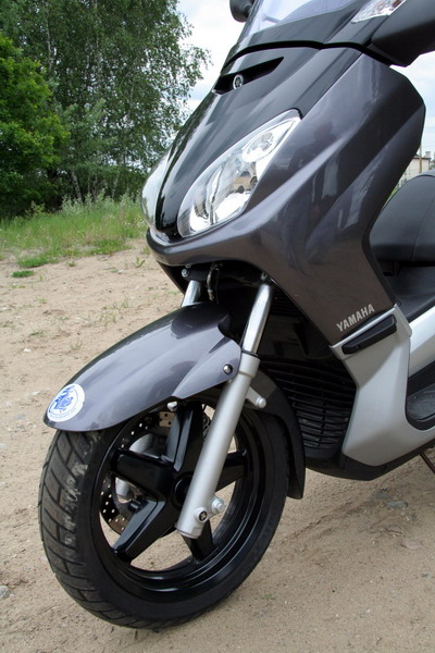

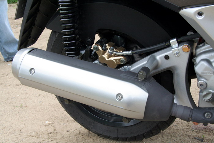

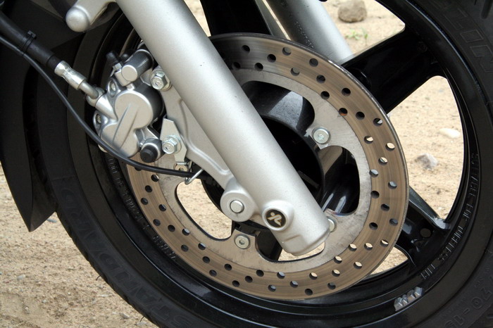

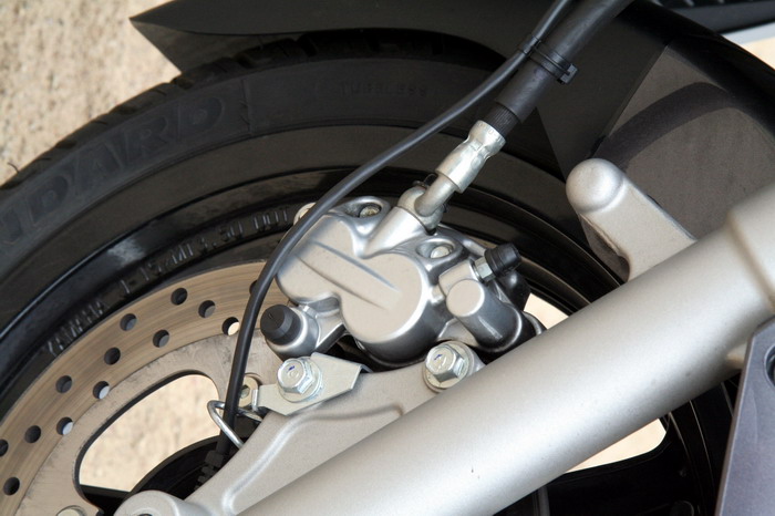

Nie sposób nie wspomnieć o bardzo dobrych hamulcach X- Maxa. Mimo tego, że na przednim kole znajduje się tylko jedna tarcza to jej 267 mm. średnica zapewnia doskonałe wartości opóźnień co w połączeniu z 240 mm. tylną tarczą tworzy idealny duet, jak w sam raz do tej masy skutera.

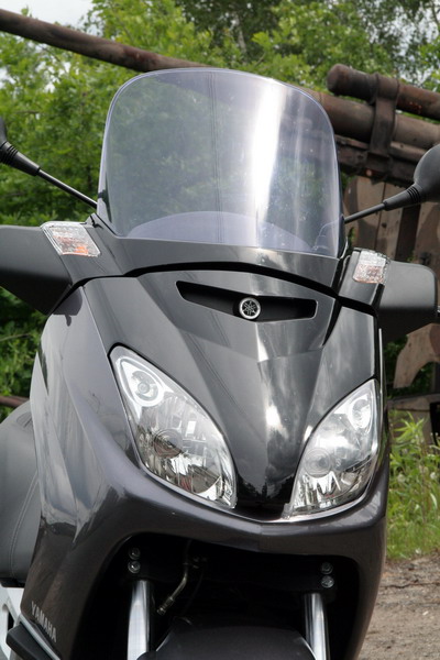

Ochrona przed wiatrem jest dokładnie taka jakiej można się spodziewać. Mała szybka daje dostateczną ochronę przed wiatrem. Podczas jazdy z większymi prędkościami nie występuje tzw. zjawisko turbulencji. Bardzo dobrą ochronę przed wiatrem mają dłonie a to za sprawą odpowiednio wyprofilowanej górnej części owiewki.

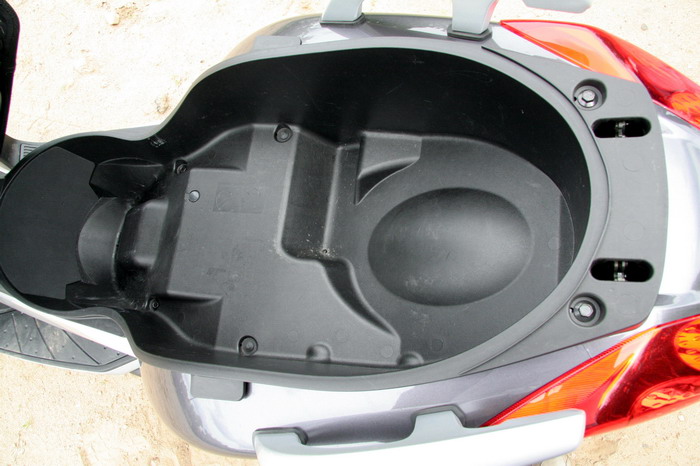

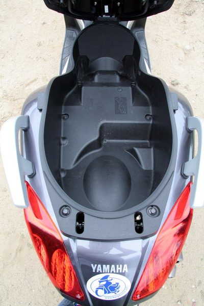

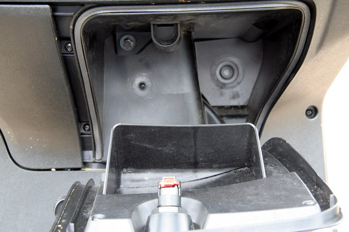

Możliwości przewozowe skutera to także mocna strona średniaka od Yamahy. Pod kanapą, w niestety nie podświetlanym schowku możemy spokojnie upchnąć dwa integralne kaski, kurtkę, rękawice i sporo drobiazgów. Jeśli komuś mało to w kokpicie znajduje się zamykany na kluczyk schowek w którym bez problemu schowamy np. kondom przeciwdeszczowy.

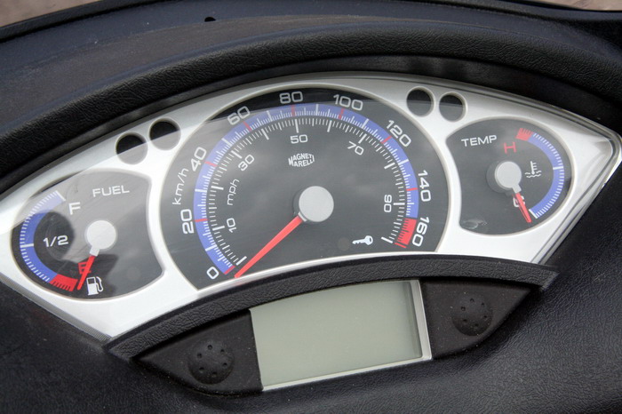

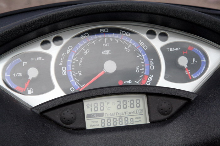

Wyposażenie może trochę dziwić… no bo z jednej strony czuć wariant oszczędnościowy, kiedy spojrzymy na kontrolery przy kierownicy, brak oświetlenia schowka pod kanapą, brak gniazda 12 V a z drugiej strony wyposażenie zegarów we wskaźnik temperatury zewnętrznej z tzw. „ice alertem” czyli kontrolką informującą o niskiej temperaturze otoczenia wydawać by się mogło sporą rozrzutnością. Praktycznym gadżetem jest funkcja TRIP/ FUEL, która pokazuje nam przebieg jaki pokonaliśmy na rezerwie.
Oczywiście na wyświetlaczu LCD poniżej prędkościomierza odnajdziemy także dwa liczniki dzienne, zegarek oraz informacje „OIL” o konieczności wymiany oleju w silniku. Minusem zegarów jest znikoma widzialność takich kontrolek jak sygnalizacji kierunkowskazów oraz świateł drogowych. W pełnym słońcu praktycznie w ogóle nie zauważymy ich obecności.

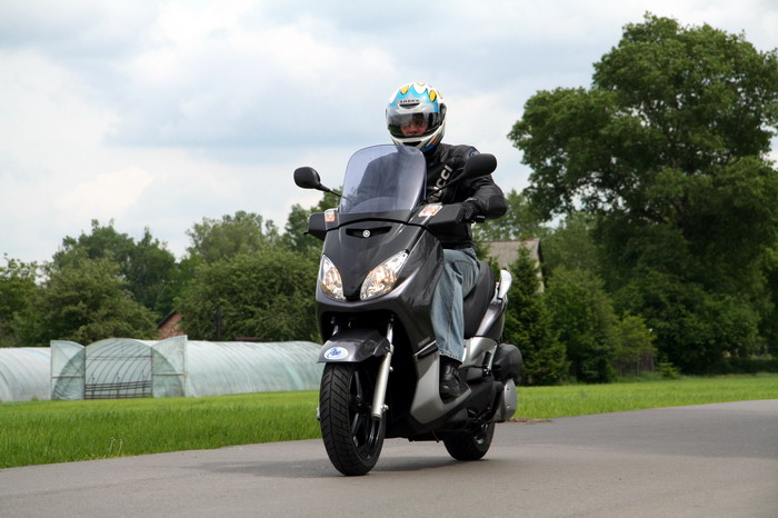

Nareszcie Yamaha poszła po rozum do głowy i zaczęła montować w swoich skuterach podwójnie świecące przednie reflektory, które bardzo dobrze oświetlają drogę oraz pobocze.

Prędkość maksymalna licznikowa (km/h) | 152 km/h |
Błąd wskazań prędkościomierza (pomiar GPS) | 10 % |
