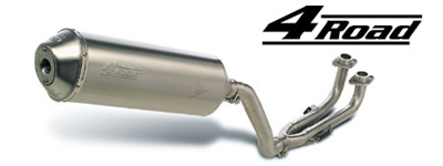

Jako że GPR nie był w bliżej rozpoznawalnym czasie osiągalny, zdecydowałem się zakupić w miarę szybko 4Road’a firmy LeoVince. Za cenę 379 Euro dostałem pokaźnych rozmiarów paczkę, z której po rozpakowaniu, wyciągnąłem bodajże 5 elementów do zmontowania.

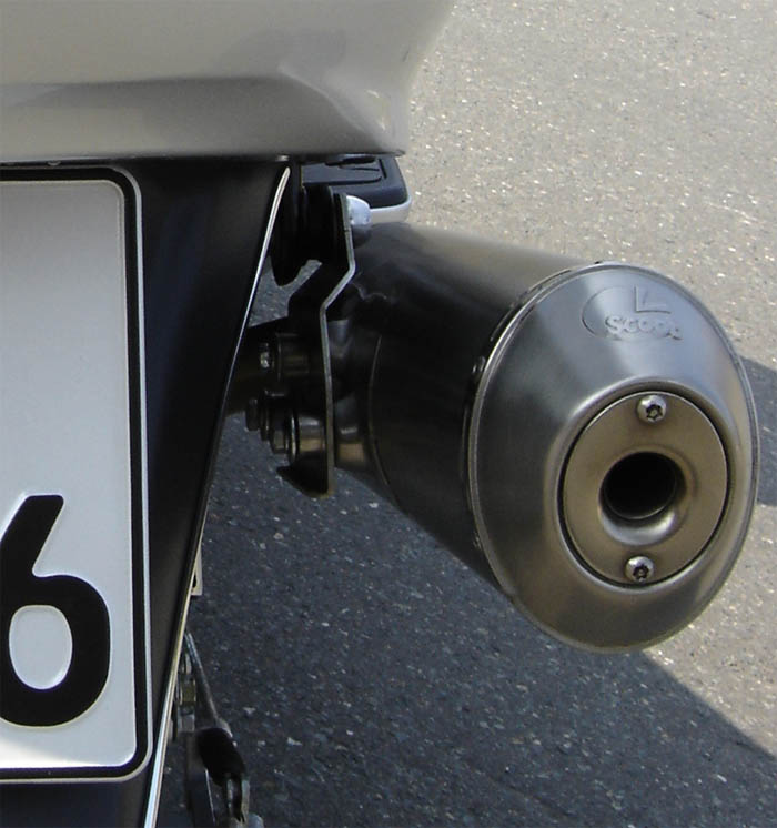

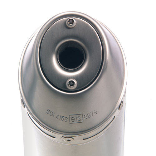

Po ok. 30 minutach operacja była zakończona i mogłem odpalić Antka. Pierwsze wrażenie w garażu było trochę rozczarowujące, tyle pracy na darmo! Tłumik chodził minimalnie głośniej od oryginału. Nic specjalnego. Orgia zaczyna się dopiero po odkręceniu dyfuzora !!! Akcja „podkręcania” i utraty homologacji trwa jakieś 2 minuty, jeśli tłumik jest zimny, jeśli gorący to trochę dłużej, no i mamy potem lekko poparzone palce. Po wyjęciu niepokaźnej rurki, jesteśmy po prostu powaleni dźwiękiem. To nie jest odgłos normalnego skutera, to jakiś potworny ryk, który powoduje, że wszyscy na ulicy spoglądają w Twoim kierunku !!!

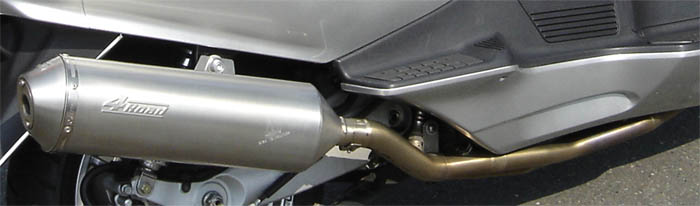

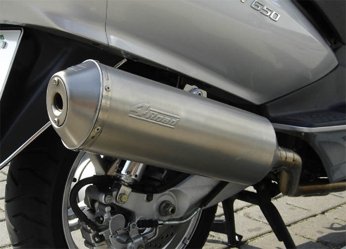

Na koniec trochę bardziej przyziemnych faktów. Po przejechaniu ok. 5000 km muszę stwierdzić, że kolanka i rury dolotowe się jednak przebarwiły na złoto- brązowy kolor, co nie zawsze może się podobać. Ja jednak wolę to, od jakby nie spojrzeć, oryginalnej rdzy.
Dodatkowo sam tłumik nagrzewa się dosyć mocno i ze względu na brak osłon, trzeba trochę na to uważać, bo można sie oparzyć. Sam dźwięk jest, nawet przy wyciągniętym dyfuzorze słyszalny do granicy ok. 120km/h, co nie przeszkadza w podróży. Wyczuwalne są tylko mocniejsze drgania, zarówno skutera jak i powietrza dookoła.
