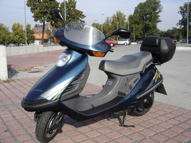

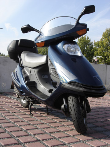

Wygląd skutera wymaga pewnego „ostukania” w tym temacie, na pewno nie będzie się podobał komuś, kto kupuje swój pierwszy pojazd. Tu potrzebne jest zamiłowanie do tego typu jednośladów, lub poszukiwanie jedynie środka lokomocji. Jakość użytych materiałów nie przywodzi koniecznie na myśl Hondy, cena gra tutaj pierwsze skrzypce i dzieki temu „szare” plastiki, będą niestety szare, a ich spasowanie nie będzie idealne.

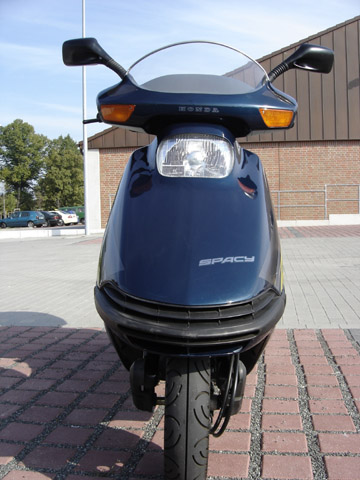

Podobnie jak wygląd całego skutera, który przywodzi mi na myśl „motorówkę”. Dziwnie ukształtowany dziób z dołożonym reflektorem i kółkiem 10- cio calowym.
W całym skuterze przebija chęć oszczędności oraz stworzenia pojazdu według zasady „gniotsa-nie-łamiotsa”. W jakiś sposób się to konstruktorom udało, skuter pociąga swoją prostotą oraz wyglądem. Można go też wszędzie zostawić, bez przymusu wożenia ze sobą linki boa, czy zakładania alarmu. Opony o rozmiarze 3.50- 10, dwa hamulce bębnowe, „przestarzały” wygląd skutera i niska cena, czynią go niezbyt wyraźnym celem dla amatorów cudzej własności.

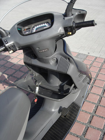

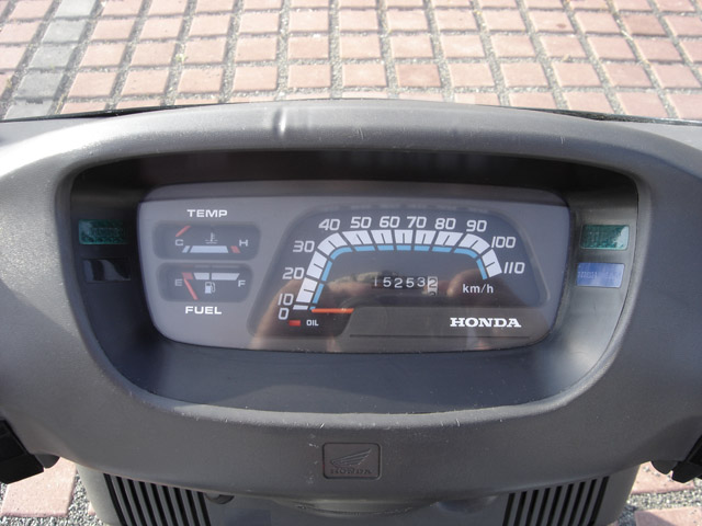

Zegary skutera to prędkościomierz, wskaźnik temperatury, paliwa, kontrolki kierunkowskazów oraz świateł i nawet mechaniczna kontrolka wymiany oleju. Dodatkowo dochodzą jeszcze standardowe przełączniki przy manetkach, światła można wyłączyć w trakcie pracy silnika.

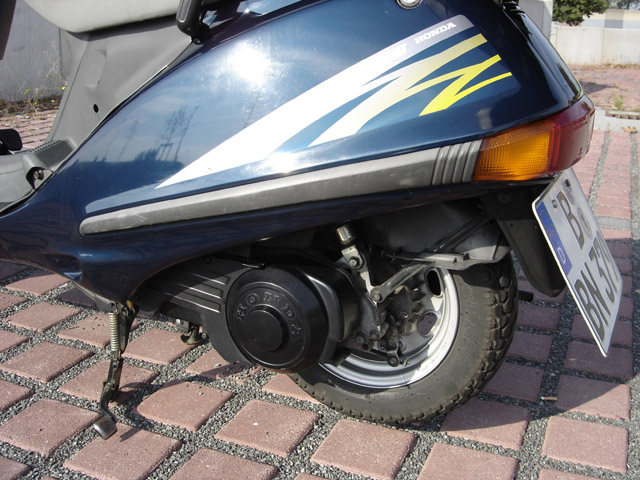

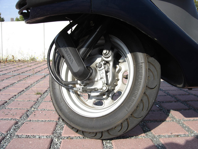

Klamka hamulca jest tylko po prawej stronie, jest to jedynie hamulec przedni. Tylny znajdziemy po prawej stronie, w podłodze, uruchamiany jest on naszą prawą nogą.
Hamulce pracują poprawnie, nie jest to co prawda standard tarczy, ale zablokowanie tyłu przychodzi z łatwością Pozycja za kierownicą jest dosyć wygodna, jedynie czasami przeszkadza niemożność wyprostowania nóg oraz pedał hamulca wystający z podłogi. Duzy plus należy przypisać Hondzie za konstrukcję hamulca postojowego, którego czasami brakuje w dużo większych skuterach. Minusem jest brak podstawki bocznej.

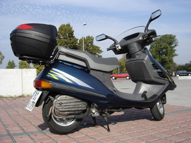

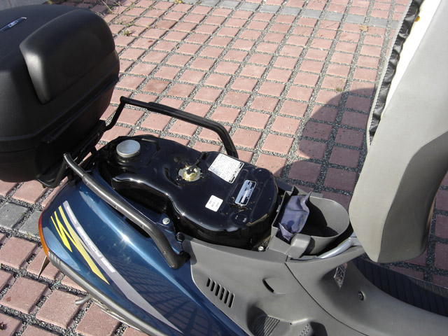

Bagaż w Hondzie możemy wrzucić do malutkiego schowka pod kierownicą i przypiąć pająkiem do bagażnika, no chyba, że mamy dokupiony kufer, wtedy możliwości ładowania rosną nam niewspółmiernie. Pod kanapą znajdziemy jedynie zbiornik paliwa mieszczący 8 litrów paliwa oraz schowek na podręczne narzędzia oraz manual kierowcy. Więcej tam nie upchniemy. Siedzenie jest lekko wyprofilowane, dosyć wąskie i dopiero po przejechaniu skuterem 150km (czyli prawie 2 godzin) czułem dyskomfort powiązany z lekkim bólem „siedzenia”.
