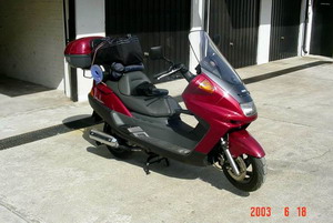

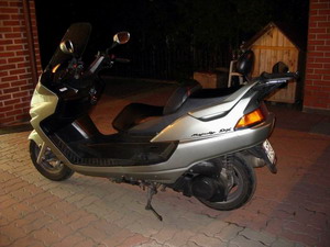

Yp ‘ki 250 pierwszej generacji były produkowane w dwóch wersjach: Standard (96- 97) i wersja DX (97-00). Wersja DX różniła się od Standardu przede wszystkim: hamulec tylny tarczowy, lakierowane plastiki dolne, inne zegary, inny tłumik, inne poszycie kanapy. Dodatkowo opcjonalnie dostępny był ABS.

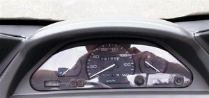

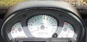

Zegary An 400 | Zegary Majesty 250 |

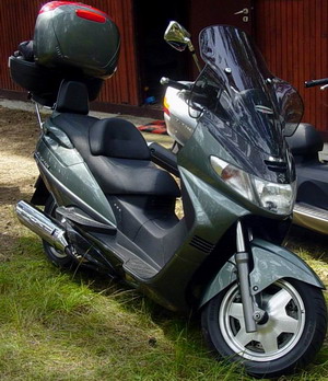

Burgman K1 400 produkowany był ok. 99- do 2001 roku w niezmienionej formie
