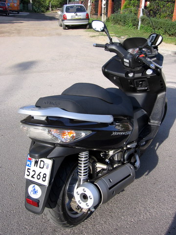

W zeszłym roku przeprowadzaliśmy mega test półlitrowego Xcitinga na dystansie 4000 km. Skuter w czasie jazd testowych pokazał się z tej lepszej strony nie wykazując w tym czasie żadnej poważniejszej awarii. Najbardziej narzekaliśmy na lusterka. Były one, co prawda bardzo ładnie wkomponowane w przednią część karoserii podkreślając tym samym sportowy charakter maxi skutera. Niestety z widocznością mieliśmy poważne problemy. Producent bardzo szybko zareagował i w kolejnym roku produkcji mamy poprawionego Xcitinga 500 z nowymi lusterkami. Oczywiście nie jest to jedyna zmiana, jaką Kymco wprowadziło w modelu 2006.

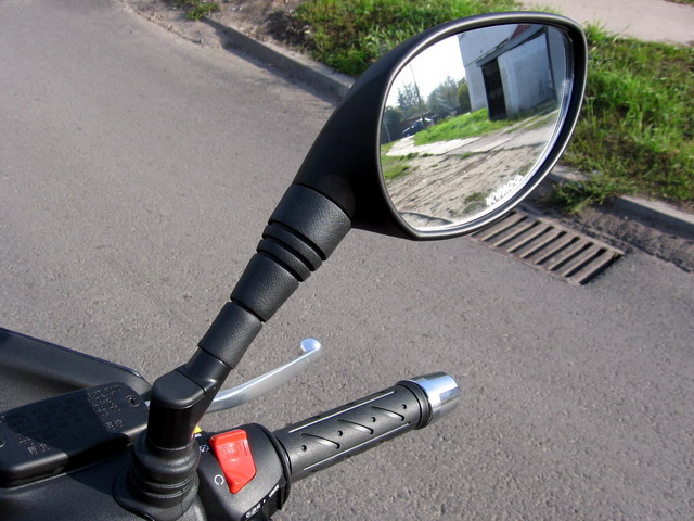

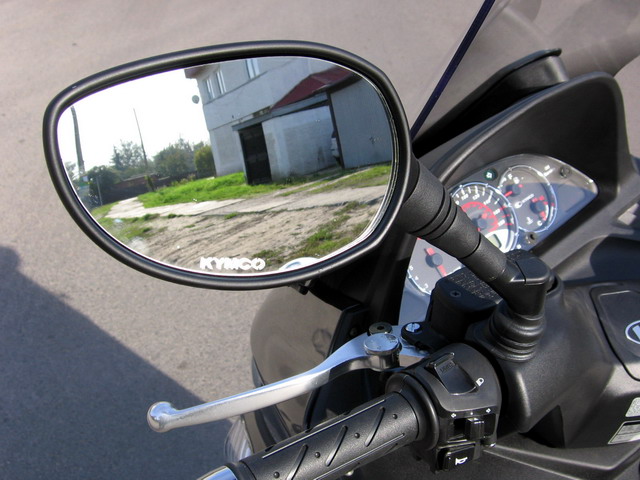

Lusterka

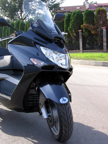

Stare lusterka w modelu ’05 były naprawdę ładne. Malowane pod kolor, mocowane na wysięgnikach mogły się podobać. Niestety producent nie przewidział, że europejscy użytkownicy są trochę szersi w barach od tajwańskich testerów, co w efekcie dało bardzo słabą widoczność. Optyka rzecz bardzo ważna, ale bezpieczeństwo zdecydowanie ważniejsze.
W nowym modelu mamy lusterka mocowane do kierownicy podobnie jak np. w Majesty 400. Są one duże a stabilność w czasie jazdy zadowalająca, choć nie rewelacyjna. To czy one ładne ocenią na pewno sami użytkownicy jednak widoczność uległa poprawie i chyba o to chodziło.

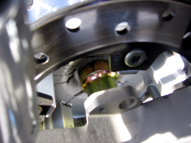

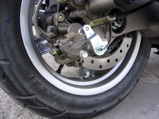

Chyba najpoważniejszą awarią techniczną, jakiej Kymco nie wychwyciło w pierwszych egzemplarzach a mającą bezpośredni wpływ na bezpieczeństwo kierującego a także jego pasażera była samoistnie odkręcająca się nakrętka tylnego. Powodem było niewłaściwe przygotowanie felgi przed montażem w fabryce a także błędny sposób montażu tylnego koła. Teraz na odcinku tylny wahacz- felga mamy specjalną tuleję, która uniemożliwia powstawaniu w/w zjawiska.

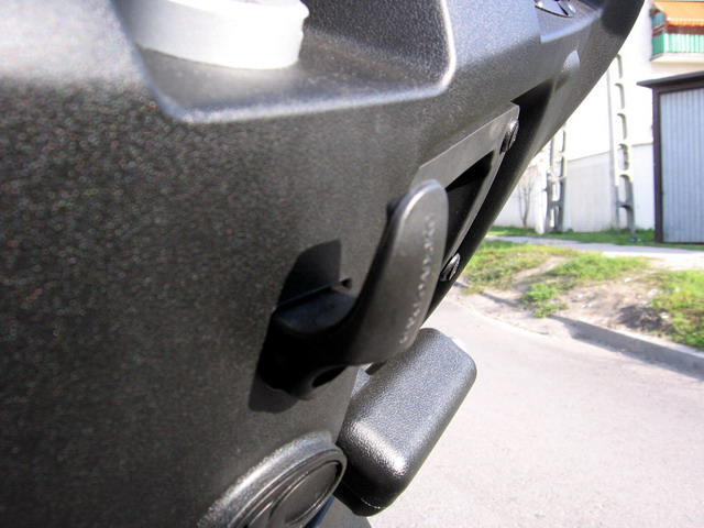

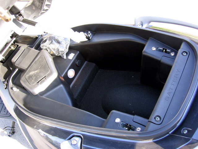

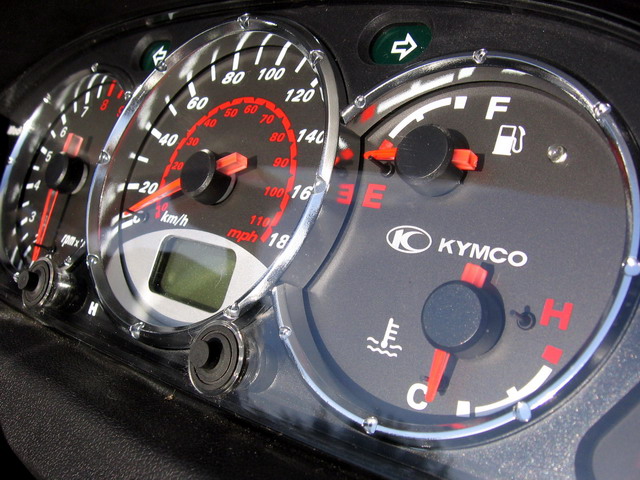

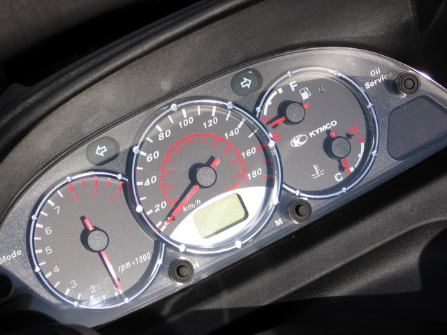

Dotychczasowi użytkownicy Xcitinga albo nie wiedzieli albo nie byli w stanie zauważyć kontrolki rezerwy. Znaczek dystrybutora, który zapalał się na zegarach, kiedy w zbiorniku zbliżała się susza był po prostu niezauważalny. Teraz obok wskaźnika paliwa mamy wyrazistą diodę, którą wyeliminowała powyższy problem. Trochę mało praktycznie, ale zawsze. Jeśli przyszłoby nam do głowy przewieźć siatkę, która do niezbyt dużego schowka pod kanapą nie zmieściła się to teraz mamy dodatkowy haczyk pod kierownicą.
