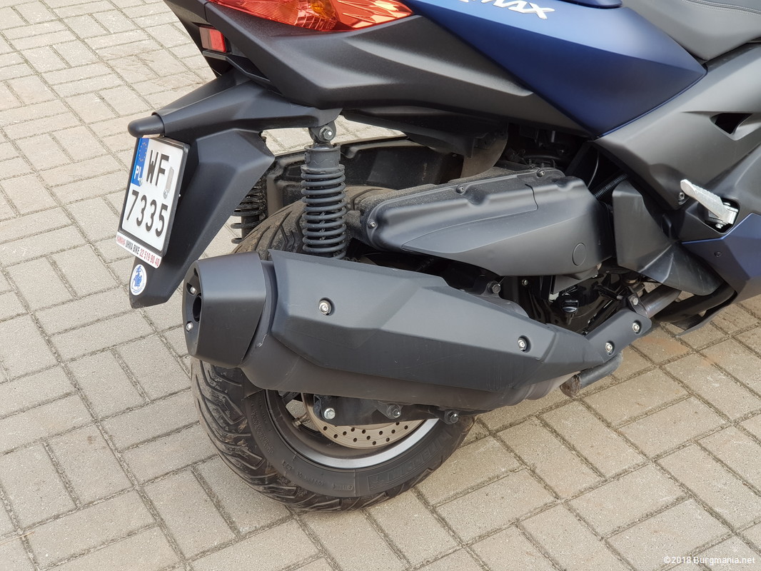

SW: Yamaha X-MAX 400 nie stanowi dla nas żadnej zagadki w tym względzie. Dobrze zaprojektowany kształt znany już z modeli 125 i 300 różni się jedynie detalami: amortyzatorami tylnego zawieszenia, olbrzymim tłumikiem (chyba najbardziej charakterystyczna część 400tki), hamulcem postojowym i innym kształtem zegarów. Kymco Xciting S 400i to jednak zupełnie nowa konstrukcja – bardzo kompaktowa, nie stanowi kopii żadnego ze znanych pojazdów Kymco bądź konkurencji. Typowy dla Kymco, agresywny wygląd, znane już wcześniej lusterka bądź manetki. Tylne światła LED wyglądają genialnie i podobnie jak w AK550 – mogą się podobać.

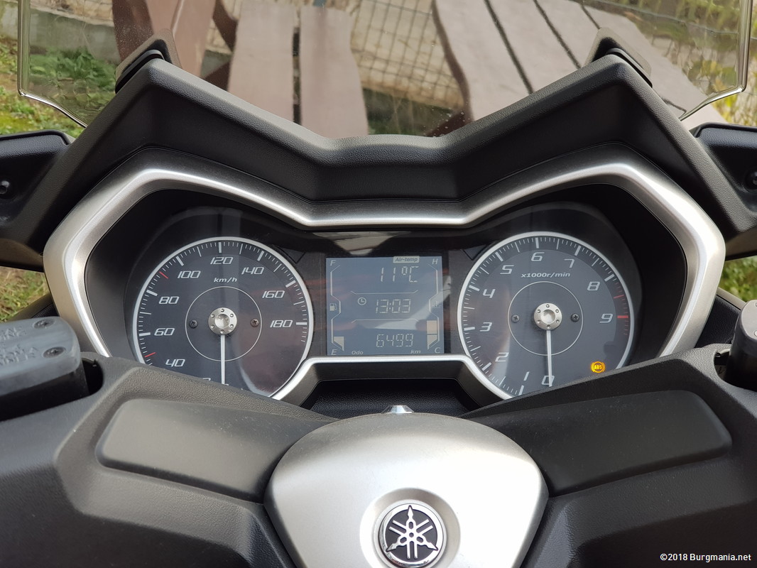

Yamaha ma klasyczny, bardzo wygodny i elegancki zestaw zegarów – czytelny do bólu. Może trochę mniej nowoczesny (nawet w porównaniu z X-MAX 300) ale bardzo praktyczny. Mamy do dyspozycji odczyt temperatury, chociaż nie podłączymy nawigacji z telefonu.
MB: Nie mam uprzedzeń do rodzaju zegarów chociaż jeśli idzie o ergonomię to najczęściej wygrywają u mnie jednak te analogowe. Z drugiej strony wielokrotnie stykałem się z „cyfrowymi” kokpitami, które były przyjazne. Czy ten w S 400i taki jest? Z pewnością wymaga przyzwyczajenia i ogarnięcia obsługi. Mamy tu sporo informacji, do których dojście jest czasem żmudne. Prawy zegar obsługuje się przełącznikiem kolebkowym oraz jednym funkcyjnym. Ten pierwszy przełącza nas między liniami wyświetlacza, a funkcyjny daje dostęp do poszczególnych informacji. Niestety nie jest to intuicyjne. W X-MAX’ie wartości BC obsługujemy dwoma klawiszami, które odpowiadają za dwie linie wyświetlacza. Prostsze i mniej absorbujące w czasie jazdy.
Obsługa lepsza w Yamaszce. Większa ilość informacji, Noodoe (o tym za chwilę) czy opcja wgrywania skórek to punkty dla Kymco.
Finalnie: remis.

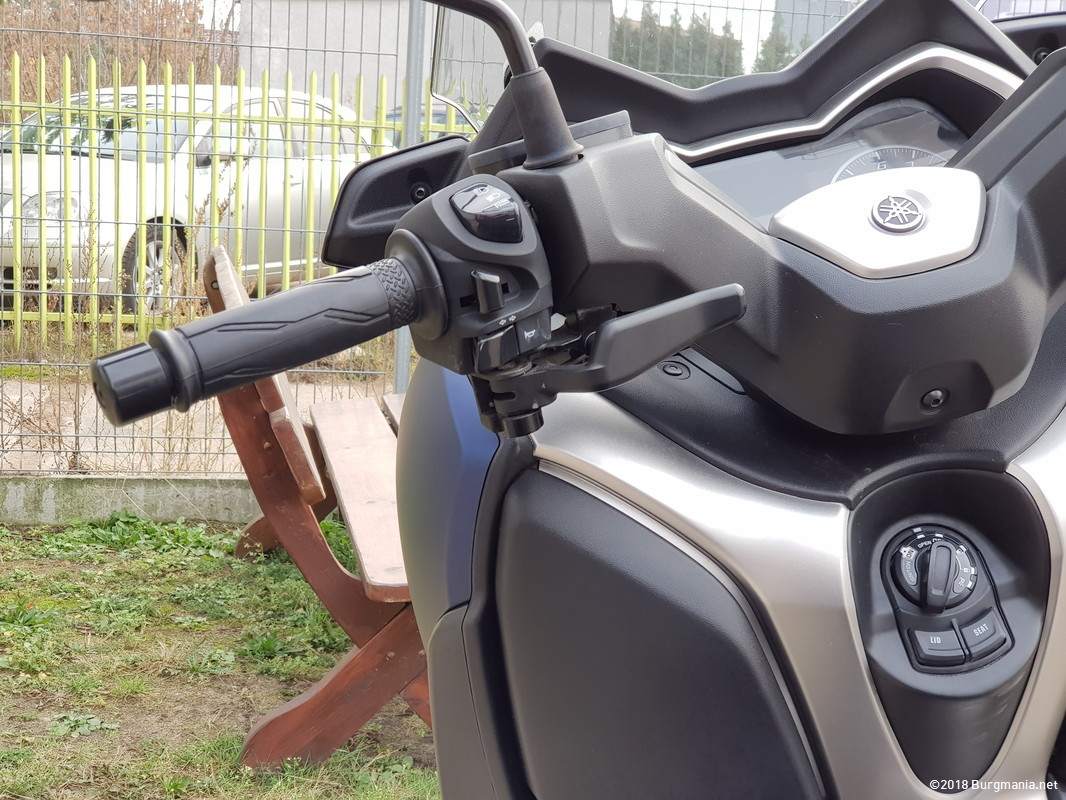

SW: Yamaha X-MAX posiada system bezkluczykowy. Powoli przyzwyczajam się tego rozwiązania i muszę stwierdzić, że zaczynam go lubić (i będę lubił do momentu jak nie padnie bateria w kluczyku 500 km od domu). Całość działa identycznie jak w 300-tce i nie ma sensu go ponownie opisywać. Kymco tnąc koszty Xcitinga postawiło na tradycyjny kluczyk. Jak zwykle, na obudowie stacyjki mamy skomplikowaną rozpiskę wszystkich opcji stacyjki. Całość działa dokładnie tak jak w innych modelach Kymco. Wlewy paliwa w obu pojazdach są w podobnym miejscu, tankowanie nie wiąże się z przesadna gimnastyką.
Ciekawostką w Kymco jest możliwość otworzenia kanapy zarówno przyciskiem jak i kluczykiem w stacyjce. Było to dość wygodne i raz korzystałem z jednego, a raz z drugiego rozwiązania.
MB: Dokładnie, takie same są moje odczucia. Keyless jest bardzo wygodny i w zasadzie nie widzę tu wad… aż do momentu, kiedy nie przyjdzie nam dorabiać w ASO zagubionego “kluczyka”. Koszty nie będą nam przychylne… ale coś za coś. Zwykły klucz niestety powoli odchodzi do lamusa. Nadal są jeszcze osoby, które wolałby mieć wybór.
Zwycięzca: Yamaha (za system bezkluczykowy)

SW: W Kymco i X-MAXie mamy podobnie rozwiązane lusterka – montowane na kierownicy. Do miejskiego skutera takie rozwiązanie wydaje się optymalne. Kształt tych z Yamahy jest nieco bajerancki, dzięki czemu są one mniej wygodne niż duże, prostsze lusterka w Kymco. Lusterka Xcitinga mają wewnętrznie regulowane szkła, Yamaha wymaga ustawienia całej muszli z lusterkiem. X-MAX ma znaną z poprzednich modeli kierownicę, wygodnie rozwiązano kwestię kill-switcha – mamy go w jednym przycisku z rozrusznikiem. W stosunku do X-MAX 300 dodano podobny jak w T-MAXie hamulec postojowy. Kierownica jest minimalistyczna i elegancko wykonana, chociaż zaskoczył nas wygląd pojemniczków wyrównawczych płynu hamulcowego. Pomimo marnego przebiegu niecałych 6500 km, wyglądały one na zużyte i poszarzały. Kymco powtórzyło błędy z AK550 – przyciski na kierownicy, ich liczba, umiejscowienie i wygląd jest dramatem. Jakość plastiku, z którego jest wykonana część z nich przypomina jakość marketowych chińskich 50-tek. Do tego dochodzi dość niewygodne rozłożenie przycisków, znów fatalny, mały i krańcowo niewygodny przełącznik kierunkowskazów, kilkanaście niestandardowych przycisków, których funkcji musimy się nauczyć. Na plus zauważyliśmy regulowane manetki hamulców i bardzo przyczepny materiał rękojeści. Znów pojawił się zintegrowany przycisk rozrusznika i świateł awaryjnych oraz przedziwny system kill-switch (na drugiej części kierownicy, niedaleko przycisku passing). Bardzo rażą wystające wkręty mocujące dolną część obudowy kierownicy. Xciting posiada również hamulec postojowy, będący identycznym rozwiązaniem jakie posiada Yamaha.
MB: Mnie jakoś te przyciski w Kymco, w sensie jakości, nie rażą. Natomiast dyskusyjna jest ich ilość i rozplanowanie. Np. kolebkowy przycisk rozrusznika ze światłami awaryjnymi czy kill-switch w miejscu mało sensownym zastanawiają! Tak samo przełącznik kierunkowskazów rodem z 50 ccm Agility, który nie obsługuje się komfortowo. Ludzie od ergonomii obsługi na Tajwanie tego dnia wzięli sobie wolne… a szkoda. Tu Yamaha jest tradycyjna i przewidywalna. Kill-switch połączony z rozrusznikiem szybko polubimy.
Widoczność w lusterkach jest porównywalna chociaż w Kymco czasem brakowało mi zakresu regulacji lewego szkła. Natomiast sam obraz jest stabilny w obu pojazdach. Od strony designerskiej bardziej podobają mi się te w Kymco.
Zwycięzca: Remis

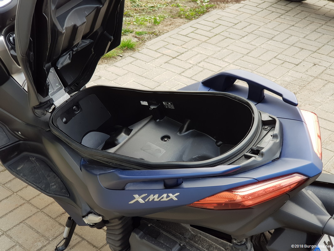

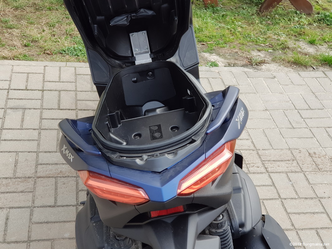

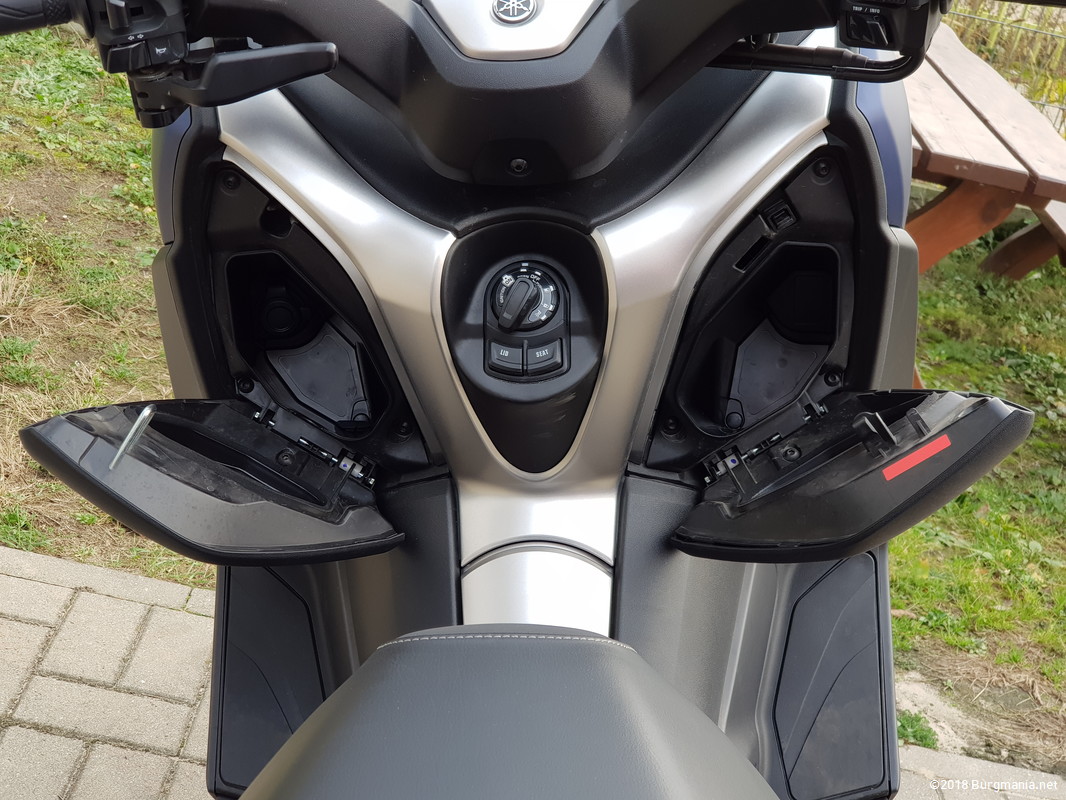

SW: X-MAX 400 posiada znane z mniejszych modeli 2 schowki w kokpicie, w tym jeden zamykany push-push. Podobnie jest w Kymco, który ma włączany elektrycznie bolec blokady (bardzo głośny, gdy blokujemy stacyjkę). Yamaha jest właściwie małą bagażówką, ponieważ główny schowek pod kanapą jest gigantyczny – mieści bez problemu 2 kaski integralne i całą furę drobiazgów. Po środku schowka jest miejsce na mocowanie dla przegrody, dzięki której drobne przedmioty nie spadną do dolnej części schowka. Dostęp jest bardzo wygodny, zamykanie działa bezproblemowo, otwieranie – przyciskiem na dolnej części kokpitu. Na pewno możliwości transportowe tego pojazdu są ponadstandardowe, co wiedzieliśmy testując mniejszych braci 400-tki. Dochodzimy w tym miejscu do największej wpadki nowego Xcitinga – właściwie ciężko napisać coś dobrego o głównym schowku poza tym, że jest. Lista problemów jest krótka ale dość poważna. Po pierwsze, ledwie wciśniemy do niego kask szczękowy. Musimy go bardzo dokładnie ułożyć, a i tak trzeba będzie mocno docisnąć kanapę (i zapewne porysować kask) aby go domknąć. Dodatkowo, nie otwiera się cała kanapa, jak to bywało w poprzednich (nawet mniejszych modelach jak Downtown 300) – otwiera się tylko przednia część. Dzięki temu dostęp do schowka jest wyjątkowo niewygodny. Nie udało mi się nigdy domknąć schowka bez dokładnego dociskania i sprawdzania obu zamknięć (lewego i prawego). Przy otwieraniu za to, parę razy ciągnąłem za koniec kanapy dziwiąc się, że nie mogę jej otworzyć. Pod tym względem Kymco zaliczyło niezrozumiała wpadkę – nigdy w poprzednich modelach nie popsuto tak głównego schowka.
MB: Jeździłem sporo pierwszą generacją Xcitinga 400 i zastanawiam się jakie cele przyświecały konstruktorom S 400i. Piękne linie tylnej części nadwozia są zauważalne i to się ceni ale nie możemy zapominać, że maxi skutery kupują głównie pragmatycy, dla których celem nadrzędnym jest m.in (albo przede wszystkim)… schowek pod kanapą. Chciałbym jakoś usprawiedliwić tego, kto zatwierdził w projekcie tak mało praktyczny dostęp do przestrzeni pod kanapą. Może celem był łatwo dostępny akumulator czy rozdzielona kanapa, która notabene często pomaga w czasie ładowania zakupów gdy na części nieotwieranej możemy bezpiecznie położyć kask (to zdecydowanie plus). Niestety sam schowek pod kanapą jest nie dość, że mały to na domiar złego jeszcze trudny do zagospodarowania. Kask po włożeniu zjeżdża w dół na tyle, że kanapa się nie zamyka a kask ociera o plastik dolnej części siedziska. Dopiero dociśnięcie jej z dwóch stron oznacza “Mission Complete!” W maxi skuterze tak być nie powinno. Na tym tle X-MAX wydaje się być ciężarówką o czym wspomniał wcześniej Smok. Oba skutery mają centralne zamykanie mniejszych schowków w kokpicie. Miłe i przydatne na co dzień.
Zwycięzca: absolutnie X-MAX
