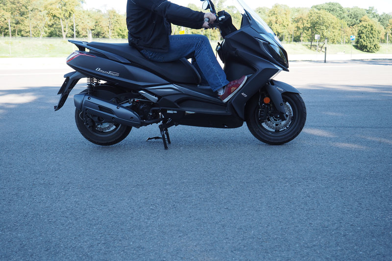

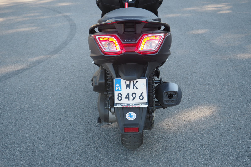

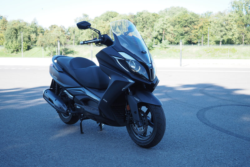

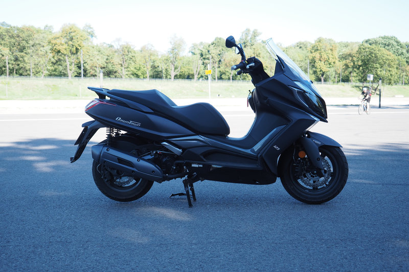

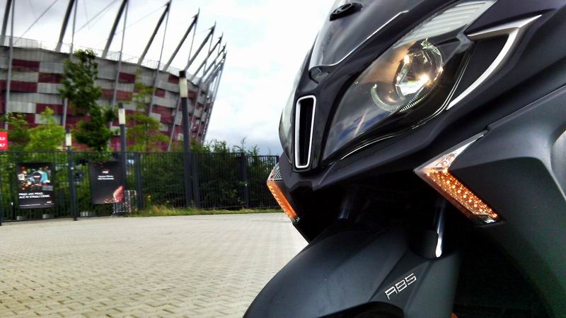

Nowe Kymco może się podobać – agresywny sportowy wygląd, zgrabna sylwetka i dobre proporcje – widać jak długą drogę przeszli designerzy Kymco przez ostatnie lata. Nie widać taniości chińskich skuterów, żadnych dziwnych przetłoczeń czy dodatków. Podwójne światła przednie, ledowe światła tylne – jest nowocześnie. Kierowcy na światłach sądzą raczej, że mają do czynienia z dużym silnym skuterem, gabaryty Downtowna są bowiem identyczne w wersji 350 jak i 125.

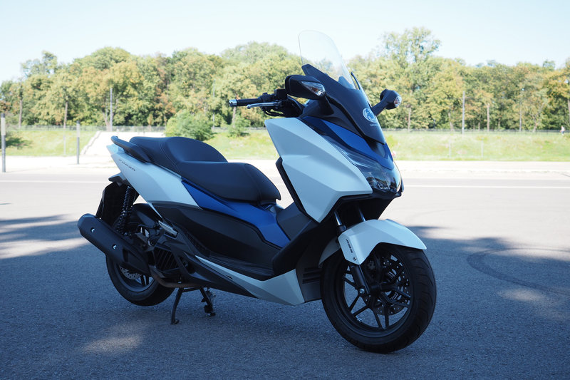

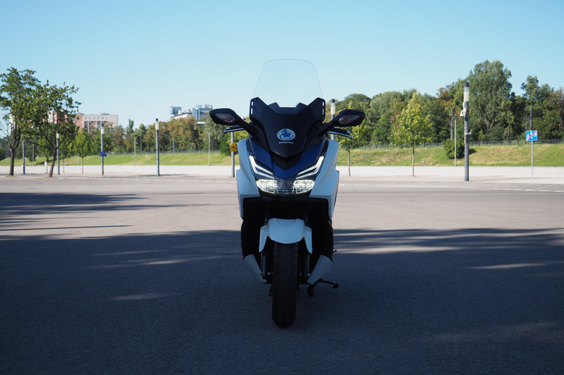

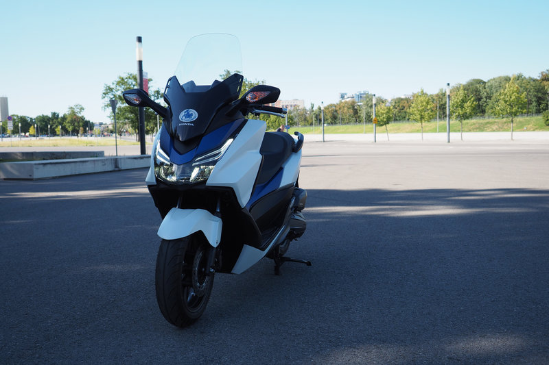

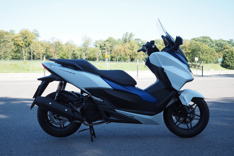

Honda na tle Kymco prezentuje się jeszcze lepiej – w biało-niebieskim matowym lakierze wygląda może mniej agresywnie ale bardziej elegancko. Przednie lampy LED, kanciaste sportowe przetłoczenia i lusterka na czaszy nadają Forzy wygląd odpowiedni do nazwy. Patrząc na szczegóły widać,jak bardzo projektanci Hondy przyłożyli się podczas projektowania tego skutera – nie sposób przyczepić się do żadnego elementu – dbałość o szczegóły widać np. w postaci odgiętych wentyli ułatwiających pompowanie kół.

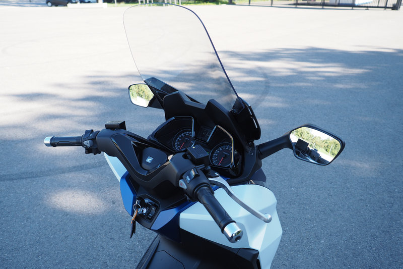

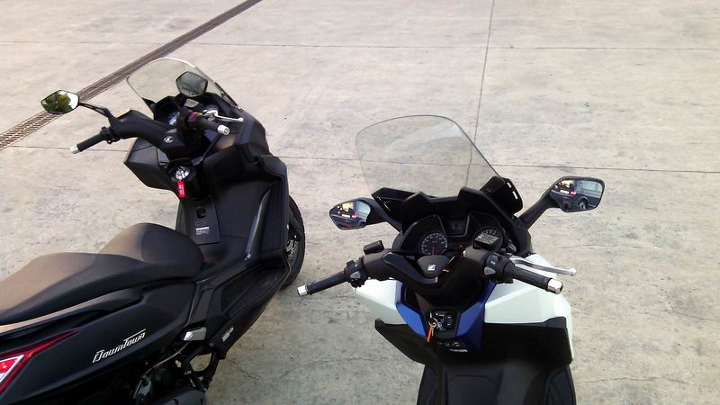

Zacznijmy od Downtown’a – w jego przypadku szyba jest właściwie elementem ozdobnym. Przy praktycznie każdej prędkości nie odgina strugi powietrza uderzającej w kask. Materiał, z którego jest wykonana jest niestety niejednorodny i nie idealnie przezroczysty. W stosunku do Kymco Honda oferuje zupełnie inną jakość: szyba jest wystarczająco wysoka i nawet przy maksymalnej prędkości chroni przed naporem wiatru. Do tego mamy trzypozycyjną regulację jej wysokości – szybę można wcisnąć lub wyciągnąć z czaszy. Działa to całkiem dobrze, szyba sama nie opada podczas jazdy. Materiał szyby jest jednorodny i sprawia wrażenie wysokiej jakości wykonania. Kokpity obu skuterów różnią się znacznie stylistyką ale nie rozłożeniem czy funkcjonalnością. Kymco oferuje podświetlane na niebiesko zegary: prędkościomierz i obrotomierz + komputer pokładowy. Byliśmy pod wrażeniem jego funkcji: liczniki odległości, termometr, woltomierz (!!!), spalanie chwilowe, spalanie średnie w km/l lub l/100 km. Do tego oczywiście zegar, wskaźnik poziomu paliwa i temperatury płynu chłodniczego. Prędkościomierz wyskalowany w km i milach. Niestety przełączanie funkcji komputera odbywa się przyciskami przy zegarach, a nie przy kierownicy, co wymaga oderwania rąk od kierownicy.
Animacja szyby

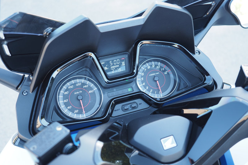

Honda ma nieco prostszy graficznie (dla mnie czytelniejszy) wskaźnik prędkości i obrotomierz. W porównaniu do Kymco ma on nieco mniej funkcji – brakuje woltomierza i termometru. W obu skuterach dodatkowo mamy super czytelne i dobrze podświetlane kontrolki kierunkowskazów, długich świateł i rezerwy paliwa. Kymco posiada głośny pikacz kierunkowskazów, który docenią użytkownicy tego skutera. Można powiedzieć, że oba skutery są komfortowe pod względem interfejsu użytkownika i trudno się przyczepić do czegokolwiek.

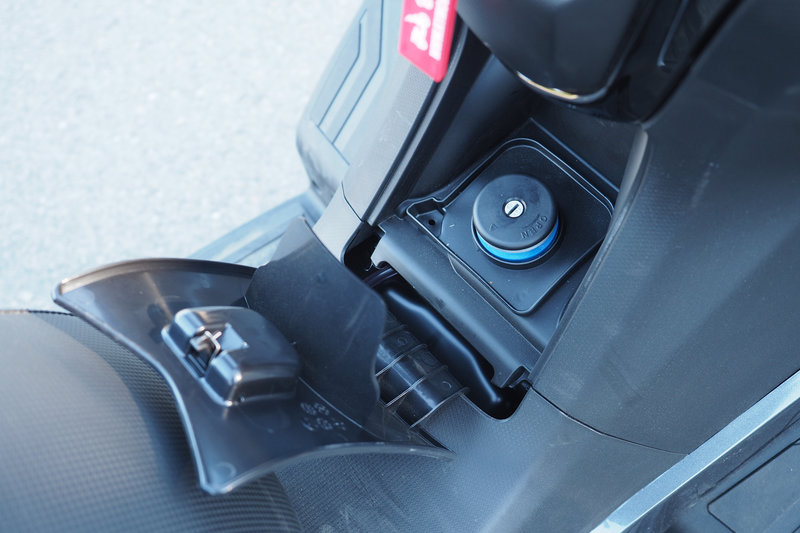

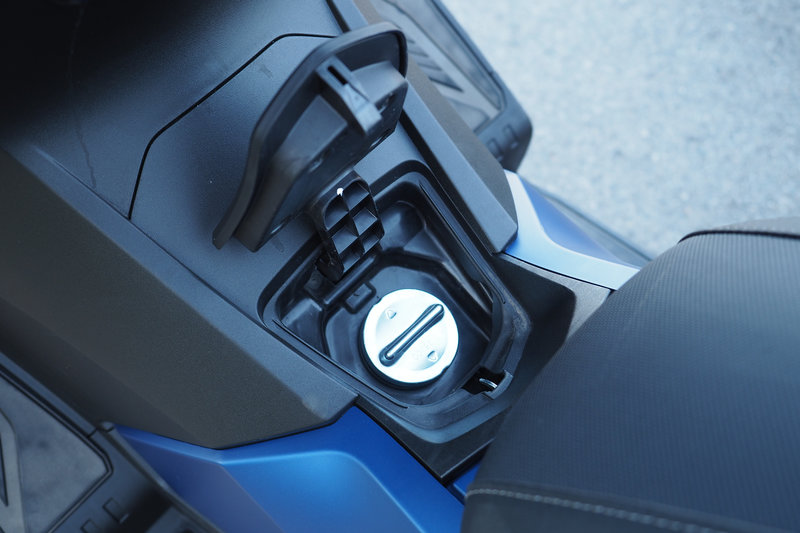

Wlew paliwa w obu skuterach jest w podobnym miejscu, pod klapką na przekroku. Korek w Kymco tradycyjnie otwieramy kluczykiem, w Hondzie jest prościej – mamy przycisk otwierający klapkę (wymaga kluczyka w stacyjce)

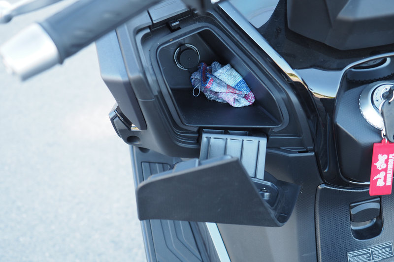

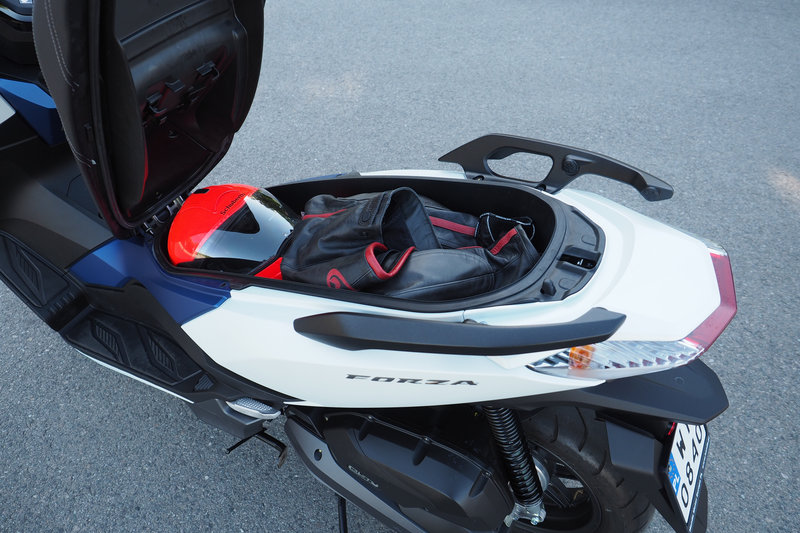

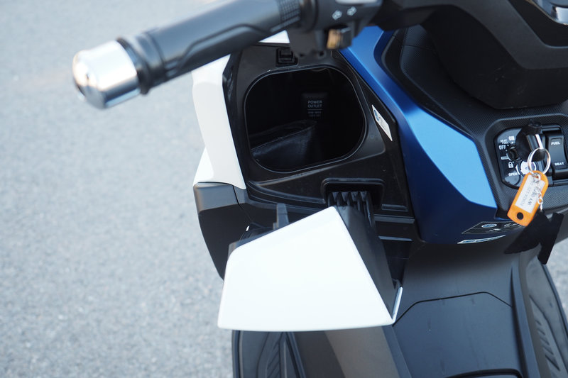

Kymco posiada dwa schowki w kokpicie, w lewym znajdziemy gniazdo zapalniczki. Schowki są standardowej wielkości – zmieszczą telefon lub portfel. Honda ma otwierany nietypowo (click-on) schowek po lewej stronie – jest nieco większy niż w wypadku Kymco, także posiada gniazdo ładowania. Oba skutery posiadają spore możliwości bagażowe jeśli chodzi o główny schowek pod kanapą. Kymco potrafi zmieścić dwa kaski + parę drobnych przedmiotów. Kształt schowka w dolnej części wymaga specyficznego ułożenia kasku szczękowego, co jest dość uciążliwe. Schowek Kymco jest podświetlany, co jest bardzo przydatne w mrocznym garażu. Schowek nie posiada żadnej wykładziny tłumiącej hałasy, a kanapa odchyla się pod zbyt małym kątem i umieszczanie bagażu w dolnej części schowka wymaga umiejętności gimnastycznych. Dla niektórych osób ważna może być informacja, że nie uda się zmieścić każdej torby na notebooka 15” w schowku Kymco – w moim wypadku zabrakło dosłownie 2 cm.

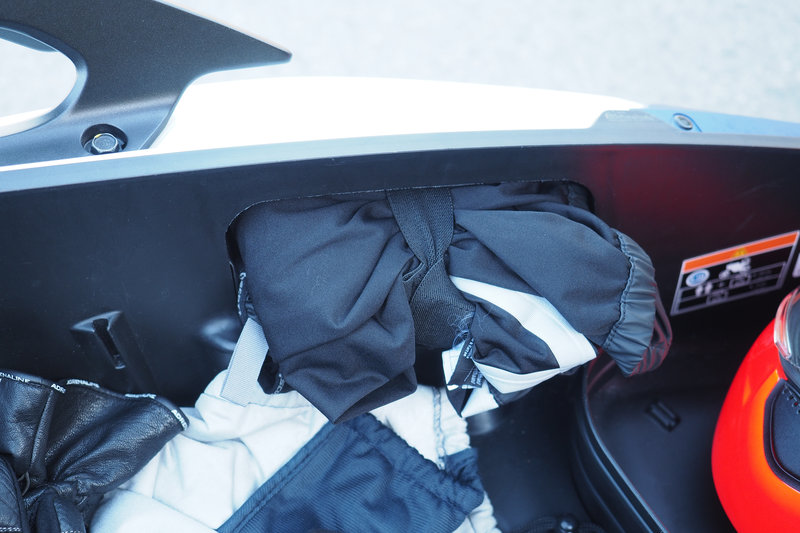

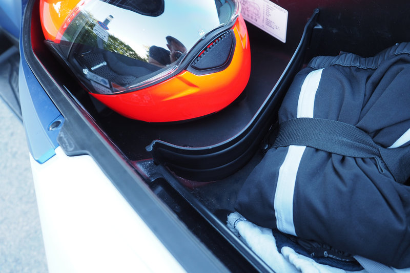

W porównaniu do Kymco, Forza 125 nie posiada podświetlenia w schowku, za to potrafi zmieścić komfortowo dwa szczękowce. Projektanci umieścili w schowku plastikowy separator, który pozwala na podzielenie schowka według potrzeb, dzięki czemu nie latają po nim przedmioty. Schowek nie posiada filcowej wykładziny. W bocznej części schowka udało się dodatkowo wygospodarować wnękę, w której potrafi zmieścić się kurtka przeciwdeszczowa. Kanapa odchyla się pod komfortowym kątem i obsługa schowka w Hondzie jest wygodniejsza niż w Kymco.

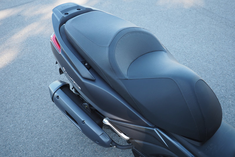

W Kymco drażni nierówne zamykanie kanapy, ponieważ posiada ona dwa niezależne zatrzaski – Honda tylko jeden. Zamykanie kanapy wymaga dociśnięcia jej – Forza nie ma tego problemu i domyka kanapę miękko. Dochodzimy w tym momencie do największej – moim zdaniem – wady Kymco Downtown 125 – kształtu i wykonania kanapy. Na pierwszy rzut oka wszystko jest w porządku – obszycie i materiał oraz miękkość wydaje się wzorowa. Niestety, to skuter dla pasażera – dysponuje on miękką i wygodną kanapą, a miejsca ma aż nadto. Kierowca zaś – jeśli nie ma 160 cm wzrostu i 60kg wagi będzie miał wrażenie siedzenia na nocniku. Kanapa jest bardzo mocno wgłębiona, ma wysokie oparcie i niestety również wysoki przekrok (fachowo określa się to łękiem). Łęk jest bardzo wysoki i niestety po bokach dość twardy – podczas hamowania skutecznie uciska najważniejszą część ciała kierowców płci męskiej. Osobiście nie wyobrażam sobie 200 kilometrów na tym skuterze. Co ciekawe – było mnóstwo miejsca – Downtown nie jest małym skuterem i wystarczyło inaczej zaprojektować kształt kanapy i nie byłoby najmniejszego problemu. Kanapa wydaje się najbardziej zmarnowaną szansą całkiem udanego skutera Kymco.

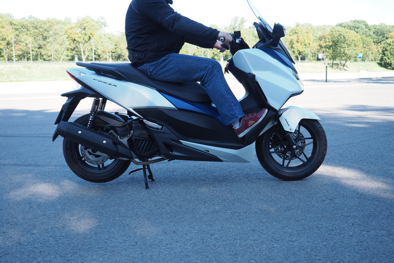

Pozycja za kierownicą

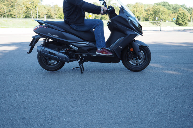

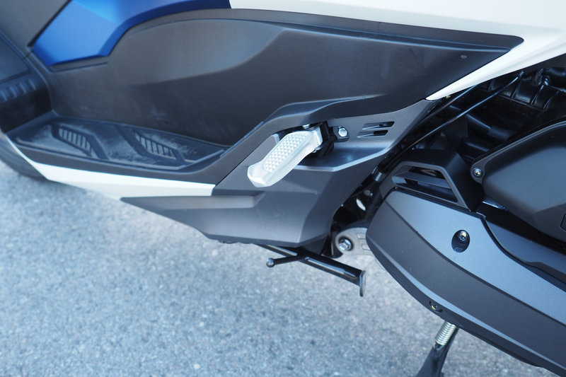

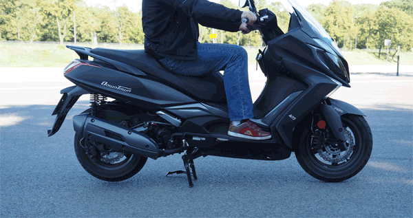

Nieudana kanapa Kymco wymusza bardzo krzesełkową pozycję za kierownicą, dodatkowo nie pozwala na wygodniejsze wyprostowanie nóg. Co prawda ja osobiście nie narzekam dopiero na Burgmanie 650 ale Downtown 125 ma wyjątkowo mało miejsca na nogi. Znowu – było sporo miejsca na lepsze zaprojektowania podestów ale nie wykorzystano go poprawnie.
Animacja pozycji za kierownicą
Pod względem pozycji, Honda wygrywa zdecydowanie z Kymco – kierowca może przyjąć pozycję bardziej zrelaksowaną i mocniej wyciągnąć nogi. Dla wyższych osób zdecydowanie polecam Forzę w stosunku do Kymco.

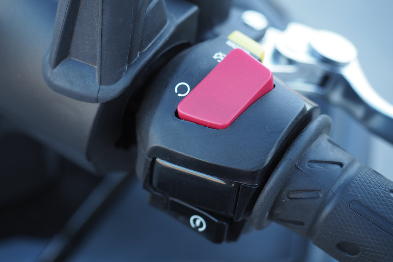

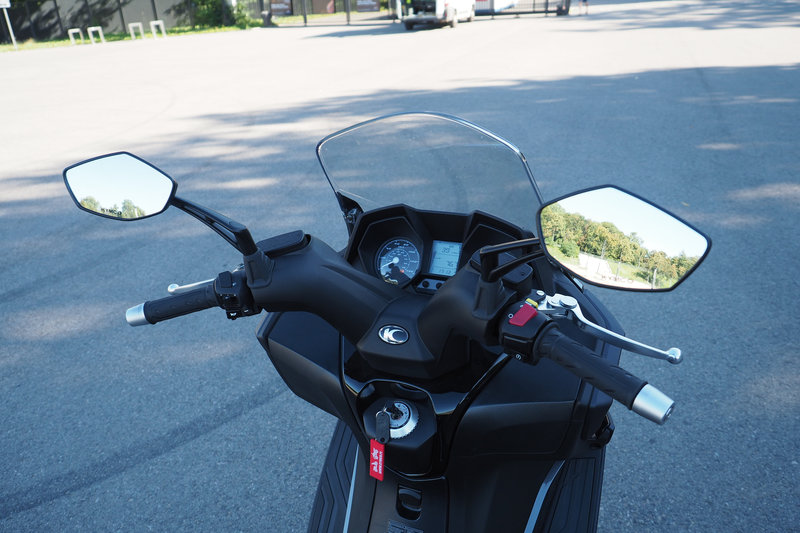

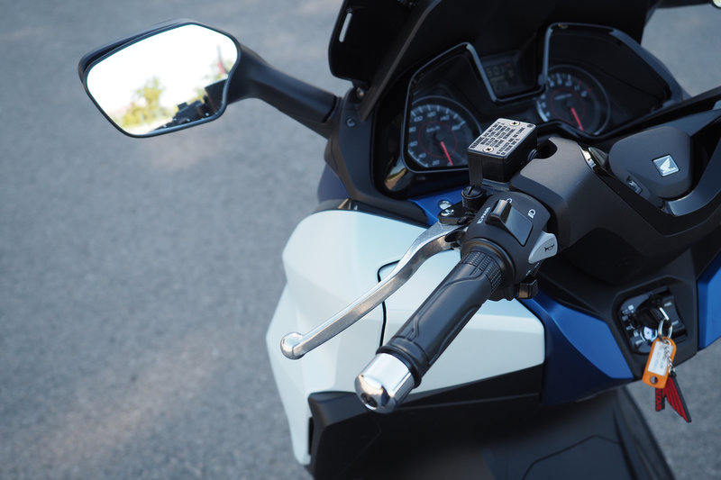

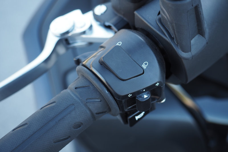

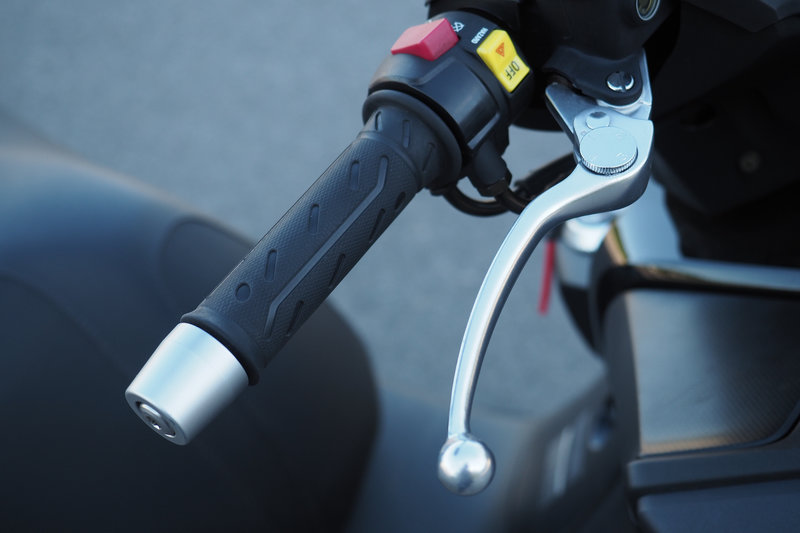

Wygląd kierownicy w Kymco w stosunku do Hondy zdradza pewne oszczędności – szczególnie w jakości przełączników i stopniu spasowania elementów. Przycisk odcięcia zapłonu wygląda jakby go wymontowano żywcem z najtańszego „chińczyka”. Honda ma wysokiej jakości przełączniki, a manetki działają bardzo precyzyjnie. Pewną zagadką może być oznaczenie systemu start-stop: aby go wyłączyć należy przestawić przełącznik na pozycję „IDLING”, a żeby go włączyć – „STOP IDLING”. Słowo „stop” może sugerować, że w ten sposób dezaktywujemy system – prawdopodobnie lepsze byłoby po prostu oznaczenie „start-stop on/off”. Co ciekawe, oba skutery posiadają włącznik świateł awaryjnych – rzecz do niedawna rzadko spotykana w małych pojazdach.
Honda posiada lusterka osadzone na obudowie – tego typu rozwiązanie znane np. z Tmaxa ma swoje zalety (wygląd) i wady – gorszą widoczność i trudniejsze przeciskanie się w korkach. Ponieważ w swoim BMW C 650GT mam naprawdę beznadziejne lusterka, to Honda w porównaniu wypadła bardzo dobrze, jednak wolę rozwiązanie Kymco – jego lusterka są bardzo dobre. Niestety w beczce miodu jest łyżka dziegciu – wibracje silnika Kymco przenoszą się na lusterka i rozmywają w nich obraz. Ciekawostką w Forzy jest sposób składania lusterek – można je składać zarówno w dół jak w górę.

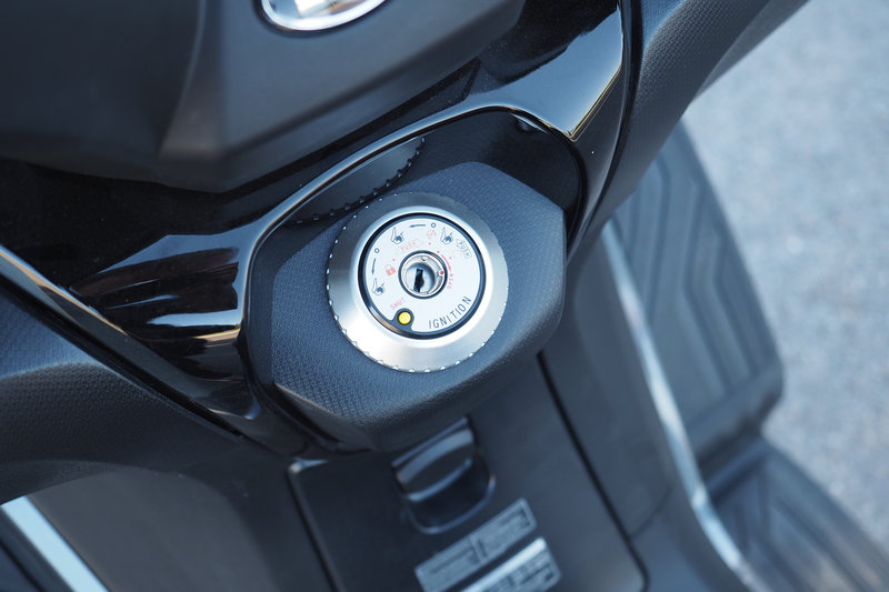

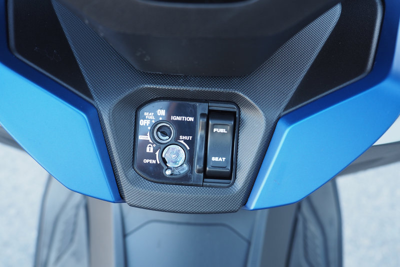

Stacyjka w Downtownie jest klasycznym rozwiązaniem Kymco – z milionem ikonek oznaczającym poszczególne funkcje. Działa całkowicie poprawnie, blokada kierownicy zaskakuje bardzo efektywnie. W Hondzie mamy do czynienia ze stacyjką i specjalnym dwupozycyjnym przyciskiem otwierającym kanapę i klapkę wlewu paliwa – podobnie jak w większej Forzy 300i.

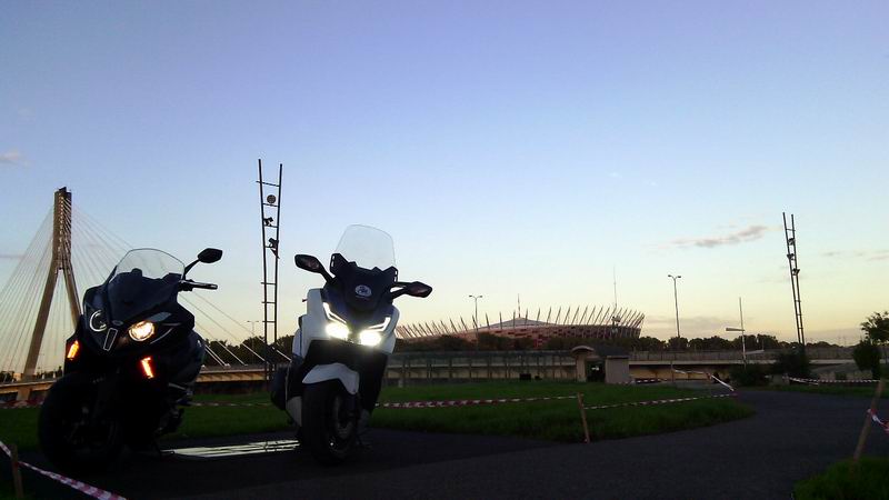

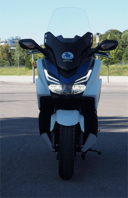

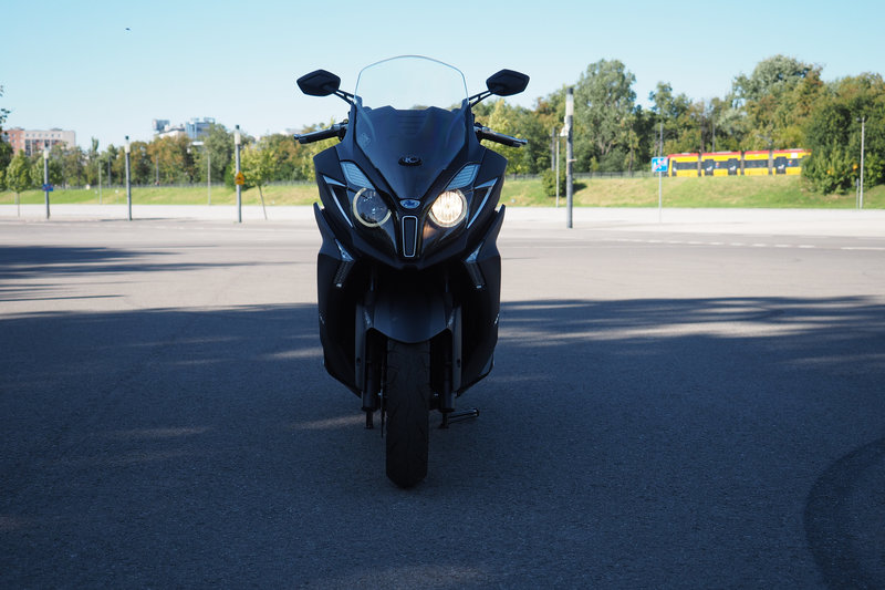

Kymco zainstalował w swoim skuterze podwójny klasyczny reflektor z przodu. Jego skuteczność nie jest porażająca, za to wygląda rewelacyjnie – z ledowymi obramówkami. Forza ma podwójny reflektor LED – zarówno dla świateł mijania jak i długich. Mignięcie długimi to niezła frajda – reflektor działa natychmiastowo i błyśnięcie jest bardzo zauważalne. Jazda w korkach jest bezpieczniejsza, ponieważ nietypowy kształt i barwa światła Forzy bardziej zwraca uwagę kierowców samochodów. Oba skutery mają bardzo dobrze widoczne światła tylne i światła stop. Kierunkowskazy Forzy umieszczone są wysoko na lusterkach, w Kymco znajdują się na krawędziach czaszy.

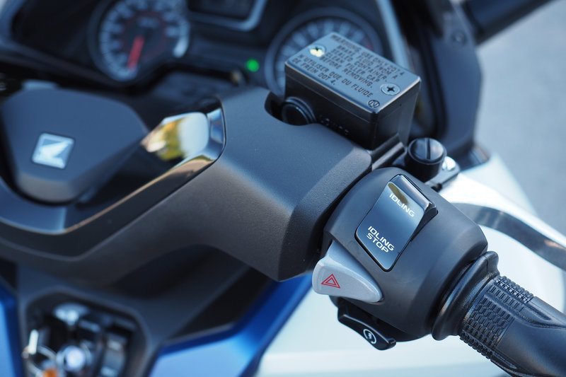

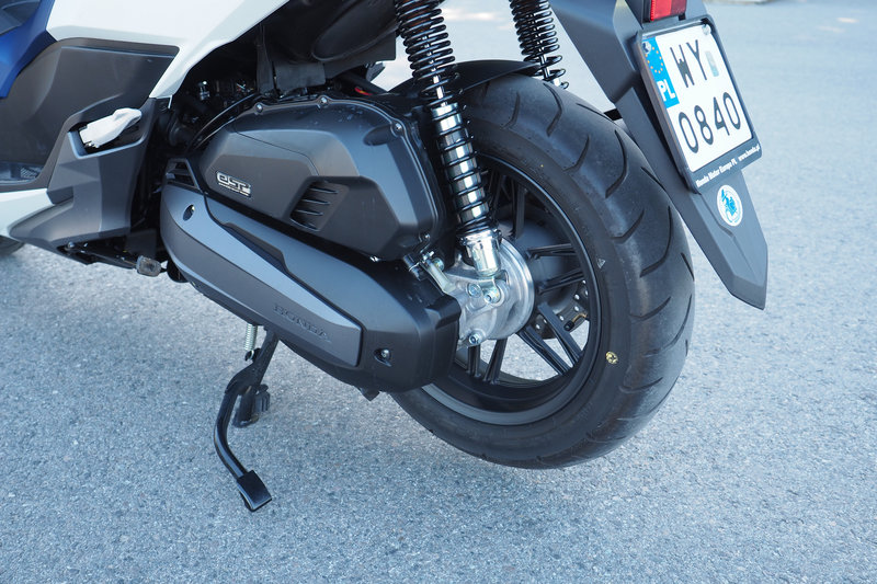

O ile chwaliliśmy Kymco za działanie startera, o tyle Hondzie jest jeszcze ciekawiej – ponieważ posiada ona system start-stop, to w ogóle nie usłyszymy charakterystycznego charkotu rozrusznika. Aby uruchomić Forzę musimy mocno ścisnąć lewą hamulca. Silnik Hondy działa jeszcze ciszej niż w Kymco i praktycznie nie przenosi wibracji na ramę skutera. Dynamika Hondy jest lepsza niż Kymco – bez problemu objedziemy Downtowna ruszając ze świateł. Nie tylko zresztą jego – podczas jazdy Hondą byłem niedostępny dla motocyklowych 125 i nawiązywałem prawie równą walkę z 250-tkami. Prędkość maksymalna Forzy to ok. 120 km/h – można ją osiągnąć z maksymalnie podniesioną szybą. O ile Kymco wymusza jeżdżenie zero-jeden, o tyle w Hondzie nie musimy wisieć na manetce gazu. Honda pozwala na bardzo sprawne i komfortowe przejazdy przez miasto, jest nieco trudniej niż w Kymco ze względu na rozstaw lusterek. Jazda tym skuterem jest naprawdę przyjemnością – zachowanie w zakrętach i na dziurach jest wzorowe. Niewielka masa i zwrotność pozwala na wiele w korkach. Hondą jeździ się tak dobrze, że mógłbym mieć taki skuter na miasto zamiast ciężkiego BMW 650. Jazda z maksymalną prędkością jest komfortowa, skuter jest wyjątkowo stabilny na progach, koleinach i mało wrażliwy na wiatr czy jazdę za dużym pojazdem.

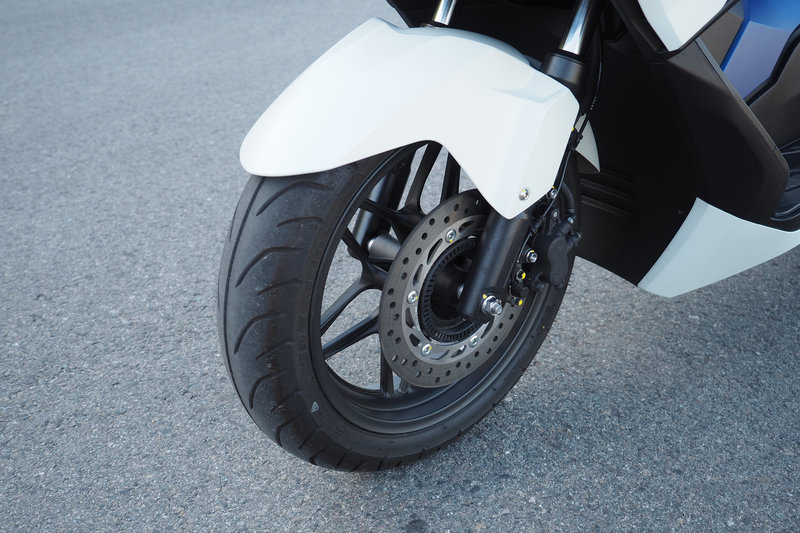

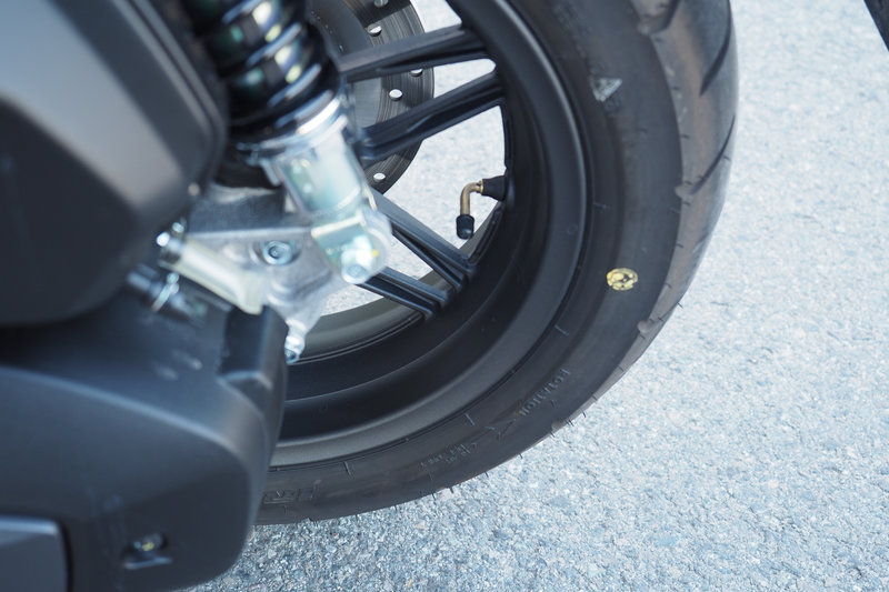

Warto zaznaczyć poważną wpadkę Hondy – współpraca z japońską firmą IRC (INOUE RUBBER CO) niestety nie należy do udanych – opony montowane w Forzy (i nie tylko – również m.in. w Africa Twin) są fatalne na mokrym. Właściwie polecamy od razu wymianę tych opon na jakiekolwiek inne markowe. O ile podczas jazdy na suchej nawierzchni nie mieliśmy uwag, o tyle mokra nawierzchnia nie jest przyjazna dla opon IRC.

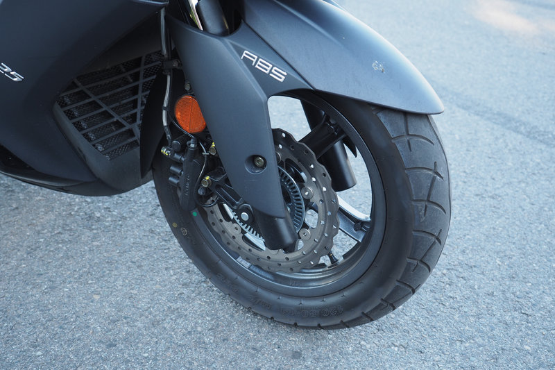

Hamulce w Kymco i w Hondzie są bardziej niż wystarczające. Normy europejskie wymagają aby nowe motocykle posiadały układ ABS i takowy znajdziemy w obu skuterach. Honda ma ABS działający nieco lepiej – włącza się później niż w Kymco i działa bardziej gładko. Oba skutery zatrzymamy efektywnie i w kontrolowany sposób – hamulce działają na tyle dobrze, że trudno napisać o nich cokolwiek więcej – po prostu są takie, jak być powinny. Dozowanie mocy hamowania jest nieco płynniejsze w Forzy, za to Kymco posiada regulację siły nacisku manetek.

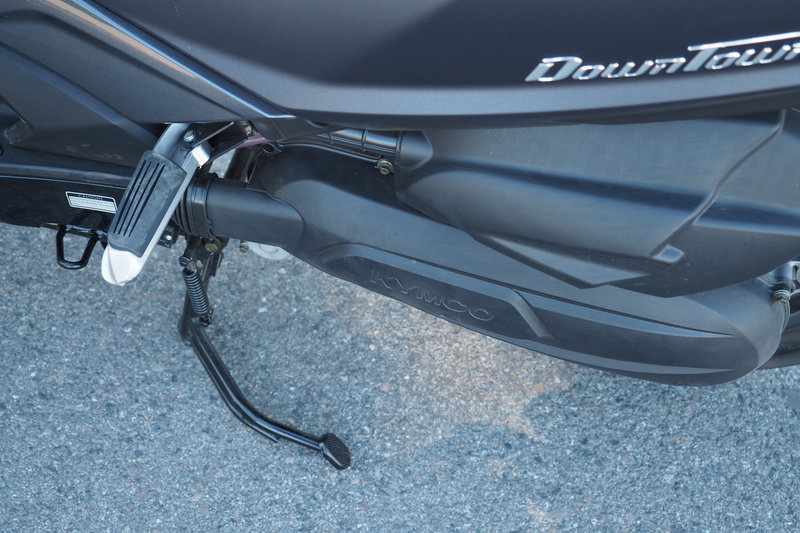

Oba skutery są bardzo lekkie i poręczne, wytaczanie ich z garażu i manewry na parkingu są banalne nawet dla mało wprawionego kierowcy. Stawianie na stopkę centralną w obu przypadkach jest bardzo proste, oba również posiadają stopkę boczną.
