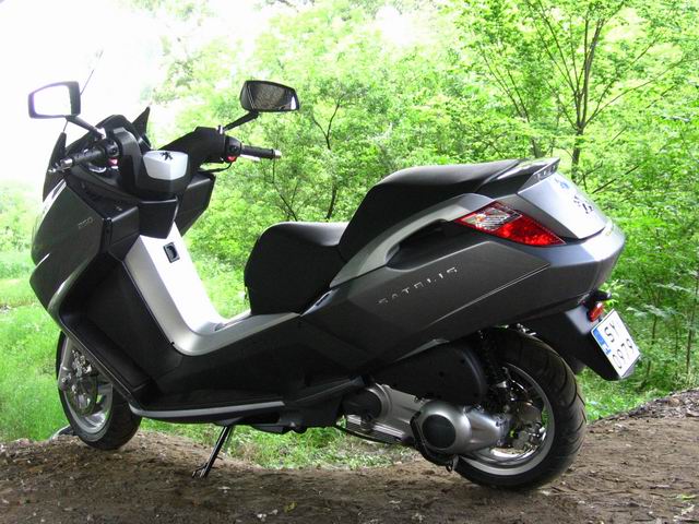

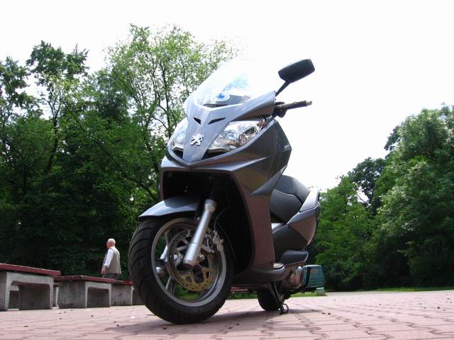

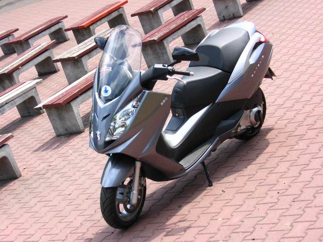

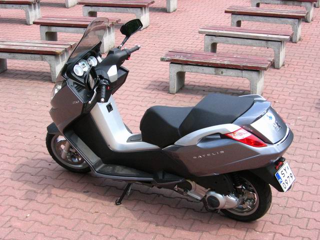

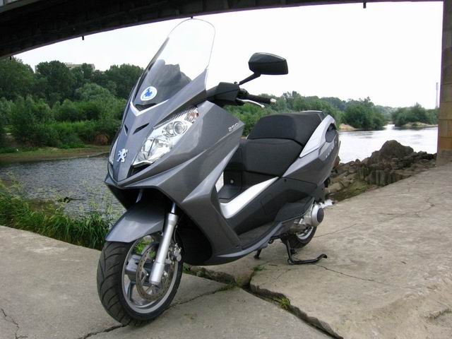

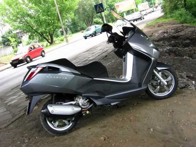

Czy nowy Peugeot jest ładny? Oczywiście o gustach się nie rozmawia bo jedni lubią krągłości a inni ostre krawędzie. Ci drudzy w Satelisie się zakochają. Przedni błotnik oraz czasza „w kant” w połączeniu z podwójnymi reflektorami między którymi znajdują się drobne nacięcia a wszystko razem wykończone chromowaną listwą tuż pod szybą oraz znakiem firmowym dumnego francuskiego. Tył idealnie współgra z przodem. Dwie niezależne lampy, mały kanciasty spojler a na deser ładnie wkomponowane w całość boczne, srebrno matowe uchwyty dla pasażera, które dają idealny elekt przejścia między nakładką przekrokową tej samej barwy. Jak do tego dodamy śliczne podwójne zegary z chromowanymi ringami, świecące bojową pomarańczową łuną, atrakcyjnymi i bardzo praktycznymi lusterkami czy dwupoziomową kanapą wykonaną z dobrego jakościowo materiału to… ufff, dużo tego ale naprawdę ten skuter chwyta za serce swoim stylem i dopracowaniem detali a w końcu z tych detali świat się składa. Bardzo lubię się czepiać jakości wykonania w testowanych maxi skuterach a ta w Peugeocie „mocno mnie zawiodła”… tzn. ciężko było znaleźć poważne uchybienia. Jakość lakieru, chromu perfekt. Plastiki nielakierowane (chropowate) lepiej niż w Piaggio a szczeliny równe. Podczas jazdy żadnych niepokojących odgłosów! Czyżby Peugeot dorównywał mistrzom? Nie no, aż tak idealnie to nie jest… Tylna klapa bagażnika czasem się nie domyka a do jej zamkniecie należy użyć sporej siły. Kolejna wpadka to jakość przedniej szyby a w zasadzie jej niska odporność na rysy. Pierwsza wizyta w myjni, delikatne wycieranie jedwabistą szmatką do sucha a na szybie zonk… pierwsze drobne ryski. Żeby nie być gołosłownym sprawdziłem jak wyglądała szyba w innym, stojącym w salonie Satelisie. Mimo, że pojazd nawet nie widział jeszcze miejskiego asfaltu drobne zmatowienia wstydliwie widniały na szybie. Jeśli już jestem przy czepianiu się to farba na tłumiku mogłaby mieć lepszą jakość bo po kilku myciach na końcówce pojawiły się pierwsze odpryski. Obiektywnie oceniając jakość Peugeota w moim odczuciu jest ona w pełni porównywalna z Yamahą lub Suzuki… oczywiście tych składanych we Francji (MBK) czy Hiszpanii.
Reasumując: jakość wykonania 4 z mocnym plusem.
Stylistyka: 5 z bardzo mocnym plusem

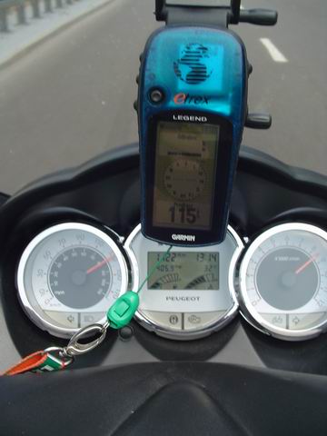

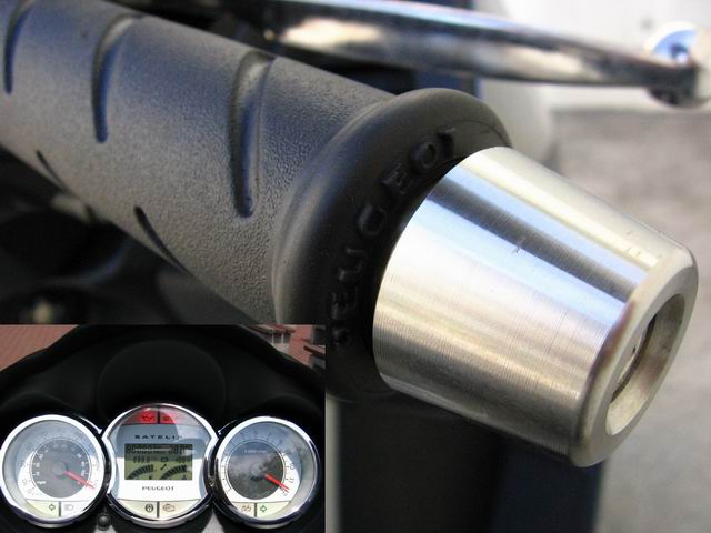

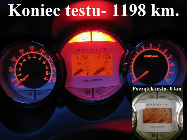

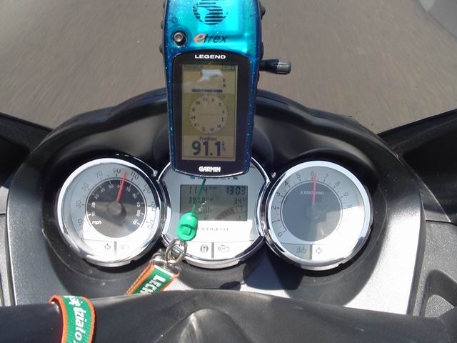

Przymierzając się do kupna często jednym z ważniejszych dla nas kryteriów jest wyposażenie a także możliwość doposażenia naszego pojazdu. Na co pierwsze spoglądamy? Pewnie, że na zegary a te poza tym, że ładne są okraszone wieloma funkcjami. Pomiędzy prędkościomierzem a obrotomierzem mamy umieszczony centralnie wyświetlacz LCD na którym ciut przymałe cyferki i symbole informują nas od przebiegu głównym oraz dziennym, wizycie serwisowej oraz braku ładowania. Oczywiście jest też zegarek oraz informacja o temperaturze otoczenia a listę zamyka wskaźnik „pałeczkowy” poziomu paliwa i temperatury cieczy. Kolorowe kontrolki sygnalizują awarie wtrysku, brak ciśnienia oleju, obecność immobilisera a także niedomknięcie tylnej klapy odsłaniającej główny przedział bagażowy. Oczywiście nie zapomniano o standardowych kontrolkach kierunkowskazów czy świateł drogowych… Już jest fajnie ale idźmy dalej. Bardzo miłym dodatkiem, niespotykanym w żadnym innym skuterze jest szczelny schowek na okulary w kierownicy. Tuż obok, na kokpicie znajduje się kolejna przestrzeń na drobiazgi zamykana na klucz z gniazdem zapalniczki 12V. Bez większych problemów zmieścimy tam np. kondoma przeciwdeszczowego.

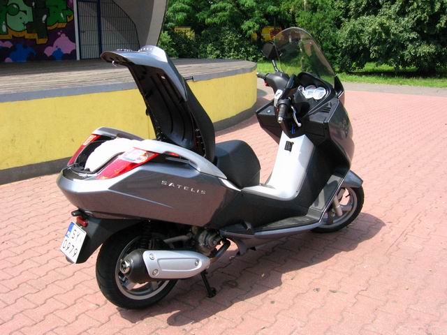

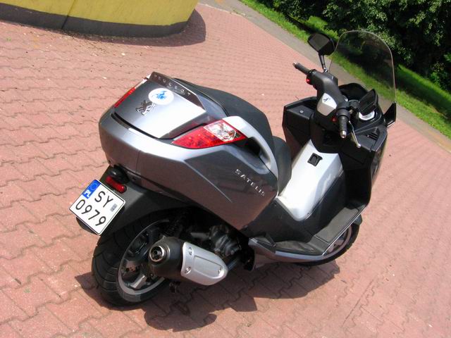

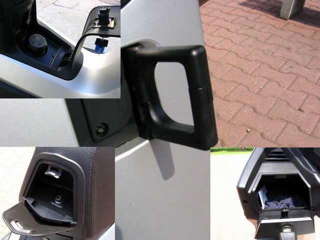

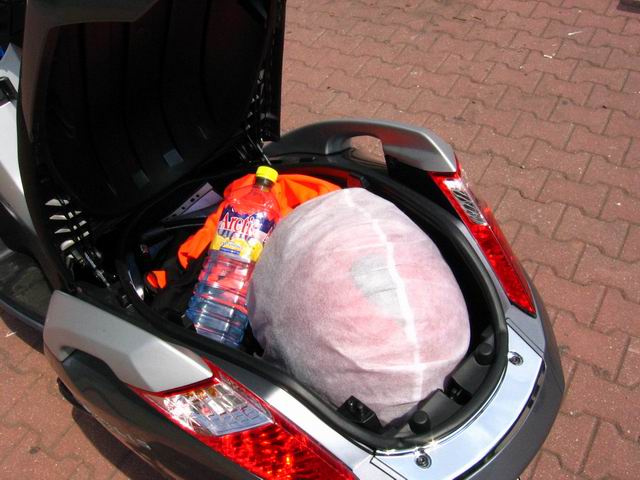

Główny schowek uchylamy przekręcając kluczyk w stacyjce by po chwili tylna część siedziska (czyli ta na której siedzi pasażer) uniosła się automatycznie do góry odsłaniając pokaźnych rozmiarów przestrzeń bagażową. Zmieścimy w niej dwa kaski integralne a jak dobrze pokombinujemy to wciśniemy jeszcze rękawiczki, kominiarki a nawet blokadę na koło.
Producenci skuterów kochają wyważenie plusów i minusów… tak abyśmy zawsze mieli na co ponarzekać. Z jednej strony przestrzeń pod kanapą wyłożona jest praktyczną matą piankową, która dodatkowo wygląda na bardzo dobrą jakościowo, ale żeby nie było zbyt idealnie schowek Satelisa nie jest podświetlany. Ktoś zapomniał? Niedopatrzenie? A przecież mogło być tak pięknie…

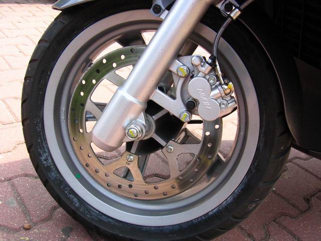

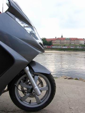

Nasze lwiątko posiada bardzo dobre hamulce, rodem z Japonii, marki Nissin (o tym jak się sprawdzają w dalszej części testu), ładne 14/ 13 calowe alufelgi, uchwyt na torbę, światła pozycyjne ukryte w soczewkach, dodatkowy mały schoweczek na początku kanapy, immobiliser w kluczyku a także niespotykane dotąd w maxi skuterach lusterka asferyczyne niwelujące tzw. martwe pole. Czy ten pozytywny obraz może coś zepsuć? Dlaczego Peugeot zapomniał zamontować w Satelisie hamulec ręczny, tak bardzo przydatny podczas parkowania na wzniesieniu? Czyżby zapomniano, że w skutery posiadają automatyczne przekładnie a tym samym „wolne koło”. Trochę mniej ważne ale same kontrolery przeniesione z Elystara także średnio pasują do, bądź co bądź, flagowego modelu jakim bez wątpienia jest Satelis… Suma- summarum… drobne niedociągnięcia nie przyćmiewają bardzo pozytywnego wizerunku.

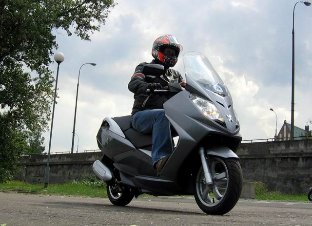

Czy istnieje coś takiego jak idealna ćwierćlitrówka w maxi skuterze? A gdzie tam! Ideałów nie ma, nie było i nie będzie ale… Do tej pory uważałem, że najbliższa ideału jest 250- tka Yamahy montowana m.in. w Majesty. Teraz przestaje się upierać bo z pewną dozą nieśmiałości muszę zdecydowanie i po raz kolejny (patrz niedawny test Piaggio MP3) pochwalić włoskiego „Quasara” rodem z Piaggio, w jaki został wyposażony Peugeot… ale po kolei.
Stoję na światłach… czerwone, żółte… zielone! Start! Uchylam manetkę prawie do końca obserwując tym samym bezwibracyjny start oraz jak wskazówka prędkościomierza pnie się do góry niczym francuskie TGV. Następne światła, za moment kolejny sprint. Tym razem delikatnie otwieram przepustnice a sprint wygląda prawie tak samo a nawet minimalny ruch manetką powoduje bardzo spontaniczne reakcje, którym trudno dorównać maxi skuterom klasy 400 ccm. Co ważne, takie osiągi nie są wcale okupione wysokim zapotrzebowaniem na paliwo dawkowanym przez wtryskowy układ zasilania. Trzeba naprawdę bardzo się postarać aby Satelis spalił więcej niż 4 litry w mieście a opanowany kierowca zostanie nagrodzony przy dystrybutorze wynikiem nawet 3.3 litra na setkę. Średni wynik w teście wynosił 3.5 l./ 100 km i to niezależnie czy w mieście czy w czasie żwawej jazdy poza miastem… a skoro już o tym mowa to przejdźmy do przelotów długodystansowych do których Satelis znakomicie się nadaje. Jeśli nie przepadamy za pozycją krzesełkową a bardziej preferujemy tzw. kanapowce to nasz francuski lew nie zawiedzie. Jest oparcie pod lędźwie, odległość rąk do kierownicy właściwa a nogi można wyciągnąć daleko do przodu. Taka postawa jest mocno pożądana w czasie dłuższych tras a te, mimo stosunkowo niedużego silnika nie należą do męczących. Niby 22 konie, niby 250 ccm a Satelis bez większych problemów dotrzymuje kroku większym 400- setką. Jazda 110- 120 km/h to zaledwie 1/3 obrotu manetki. Utrzymywanie prędkości podróżnej na poziomie 130 km/h nie jest dla Satelisa niczym nadzwyczajnym a przy sprzyjających warunkach możemy uzyskać nawet 150 km/h licznikowe. Realny V- Max to 140 km/h (prawdziwe GPS’ owe wskazanie 127 km/h), co przy tej pojemności i tej mocy należy uznać za bardzo dobry wynik. Przekłamanie budzik> GPS wynosi akceptowalne 10% (patrz foto pomiarów).
Chciało by się napisać: Esprit „racing” oblige!

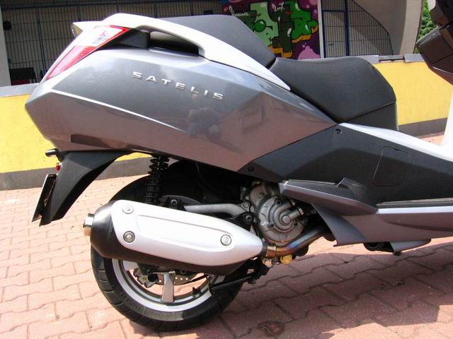

Ogólnie do silnika ciężko mieć jakiekolwiek zastrzeżenia… Cichy, bezwibracyjny, ekonomiczny, żwawy, nowoczesny (4 zawory na cylinder, wtrysk) i oczywiście spełniający normę spalin Euro 3. Czy może być jeszcze lepiej? Pewnie tak ale w tym silniku naprawdę trudno się doszukać wad a każdy pokonany kilometr utwierdza nas w przekonaniu, że to nie złudzenie.

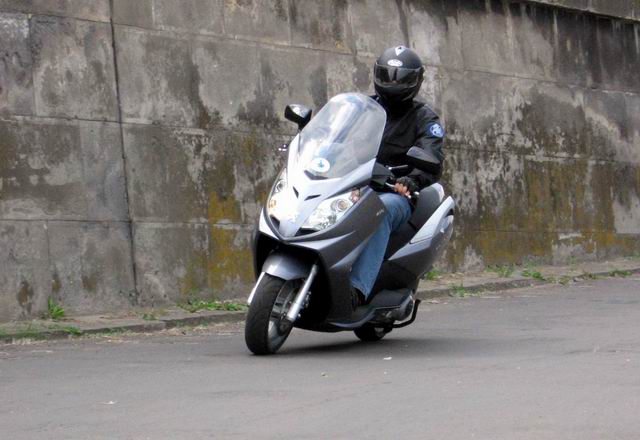

Jedziemy, jedziemy, jedziemy… jeden winkiel, drugi, nagle trzeci niespodziewanie mocno się zacieśnia a my napotykamy na sporą dziurę w jezdni. Taki obrazek to zmora wszystkich fanów skuterów z małymi kołami. Te w Peugeocie mają 14 cali przód/ 13 na tyle i bynajmniej nie powinny być powodem stresów. Przednie zawieszenie teleskopowe w połączeniu z tylnymi amorkami ze wstępną regulacją ugięcia od Paioli nie daje wyraźnych powodów do narzekań. Obrany tor nie zmienia się, dobijania nie stwierdzono (nawet we dwie osoby) a ostro pokonywane zakręty w bardzo silnym, graniczącym z czymś co nazywamy „granicą przyczepności”, nie powodują przycierania centralką. Samo zawieszenie jest jakby wycelowanym w dziesiątkę kompromisem między bezpieczeństwem a komfortem… a no właśnie jeszcze o komforcie ale tym razem psychicznym. Hamulce ważna rzecz… a te zintegrowane (przód tył 60 do 40%) są bardzo efektywne a siła nacisku na klamkę odpowiednio wyczuwalna.

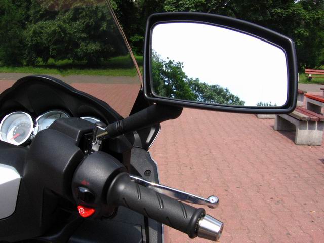

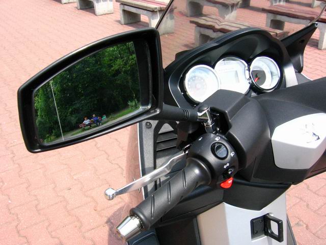

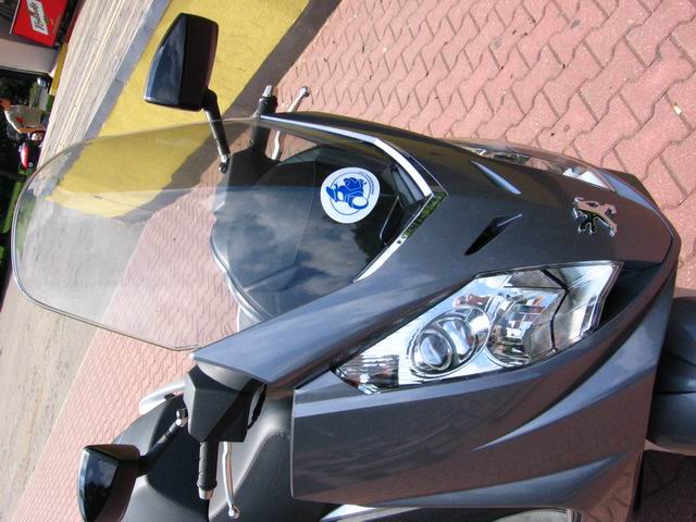

Bardzo chciałbym za coś zganić Satelisa w tej części testu ale to nie będzie łatwe. Lusterka w wielu skuterach są albo brzydkie ale praktyczne, albo ładne ale nic w nich nie widać lub posiadają obie wady. Te w Satelisie są wzorowe. Pomijam design, który w moim odczuciu jest atrakcyjny a chcę zwrócić uwagę na odpowiednią długość wysięgników (nasze ramiona nie stanowią problemu), dość stabilny obraz i rzecz najważniejsza… końcówki szkieł z załamaniem asferycznym! Kto choć raz miał przygodę z tzw. martwym polem wie o czym mowa.
W trasie i podczas deszczowej aury docenimy dobrze dobraną pod względem wysokości szybę z deflektorem powietrznym, która zapewnia należytą ochronę przed wiatrem i deszczem oraz nie powoduje turbulencji w czasie jazdy. No więc tak… napęd bliski ideału, zawiecha super, spowalniacze bez zastrzeżeń, pozycja za kierownicą taka jak lubię… Echh… kto by pomyślał???

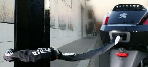

2. City- wszystko to co w premium plus aktywna linka przeciw kradzieżowa ABUS zintegrowana z tylną częścią karoserii.
