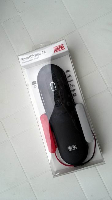

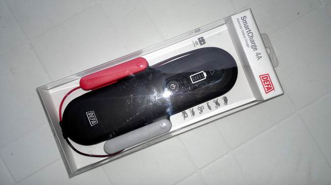

Ładowarka, która dostałem do testów już w pierwszym zetknięciu budzi zaufanie. Dobrze zaprojektowane opakowanie, wyłożona gąbką wnęka w której znajduje się „charger”, specjalna kieszonka na naklejki oraz pełną czy skróconą instrukcję. To wszystko po rozpakowaniu możemy prosto schować z powrotem bez łamania sobie głowy gdzie, co było.

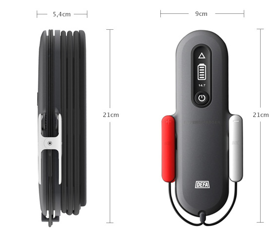

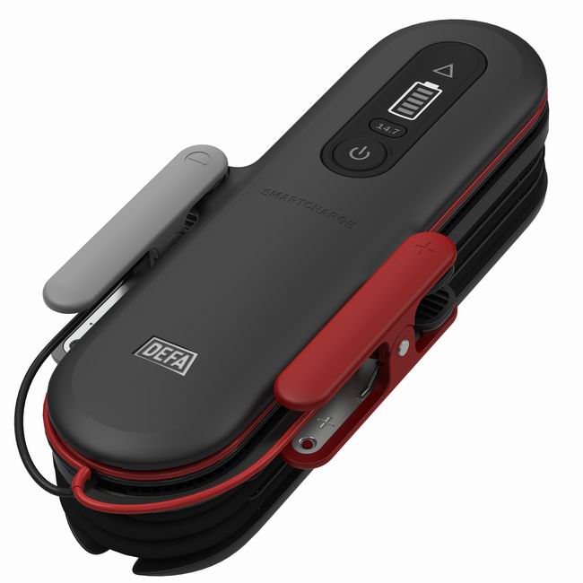

Sama DEFA SmartCharge ma podłóżny, dobrze leżący w dłoni kształt. Wykonana jest z dobrego jakościowo materiału antypoślizgowego, który wydaje się być idealnie spasowany. Właśnie ten ostatni parametr pozwala użytkować naszą ładowarkę także w pomieszczeniach bardzo wilgotnych (klasa szczelności IP 65). Na spodzie ładowarki umiejscowione są magnesy pokryte gumą do bezpiecznego mocowania na elementach z metalu- świetny pomysł.

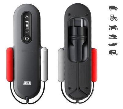

Czy kiedy wyciągacie swoją ładowarkę nie irytują Was plączące się kable? DEFA ma na to swój patent: zintegrowane rozwiązanie do zwijania przewodów… zarówno tych, które podłączamy bezpośrednio do akumulatora jak i kabla zasilającego z wtyczką. Jakość „krokodylków” jak i kabla zasilającego budzi zaufanie. Ogólnie produkt wygląda na porządnie wykonany i czuć, że producent nie oszczędzał na materiałach.

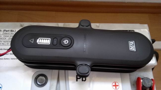

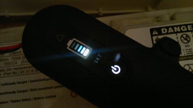

Samo ładowanie przebiega w sposób w pełni automatyczny. Wystarczy podpiąć krokodylki ładowarki do zacisków akumulatora, włączyć wtyczkę do prądu 230V i wcisnąć przycisk startujący. Ładowarka sama rozpozna z jakim rodzajem akumulatora ma współpracować i po chwili rozpocznie się proces ładowania, który będzie sygnalizowany na wskaźniku w sposób zbliżony do tego jaki widzimy na naszych telefonach komórkowych. 5 stopniowa skala pozwala określić przybliżony całkowity czas ładowania… bardzo przydatna informacja, której zawsze mi brakowało w ładowarkach z którymi miałem wcześniej do czynienia.

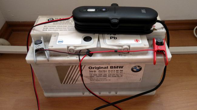

Test ładowania rozpocząłem od nośnika energii 90Ah z prądem uderzenia 720A. Akumulator nie był głęboko rozładowany ale stał w nieładowanym aucie dość długo i jego uruchomienie było w znacznym stopniu utrudnione. Po podłączeniu ładowarka momentalnie wystartowała sygnalizując rozpoczęcie cyklu pierwszą migającą „pałeczką”. Proces ładowania zakończył się po 30 godzinach o czym poinformował pełny wskaźnik naładowania. Sama ładowarka przez cały czas odznaczała się bezszmerową pracą. Jedyne, co może budzić obawy to dość wysoka temperatura pracy urządzenia podczas ładowania. Ładowarka, której używałem do tej pory także się grzała ale jakby mniej. Z pewnością wpływ na temperaturę mógł mieć ładowany akumulator o dużej pojemności.
