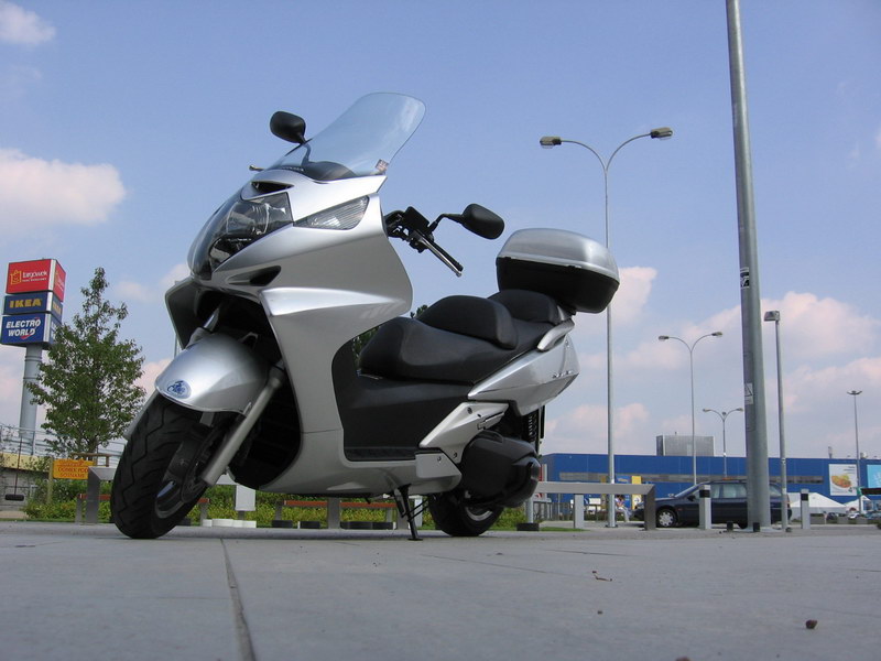

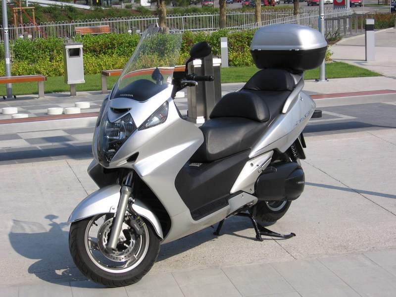

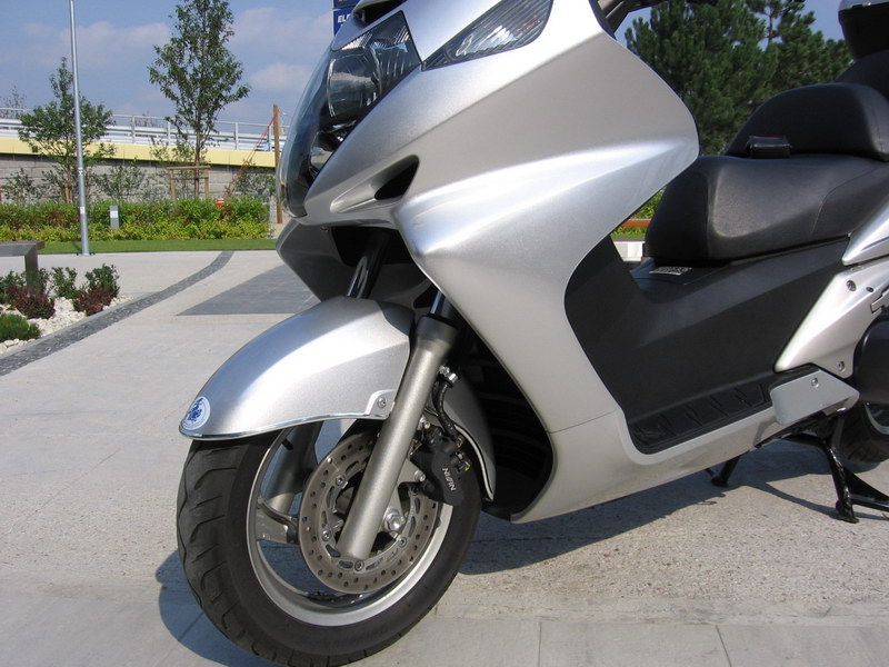

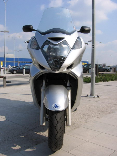

Skuter z daleka prezentuje się mniej „okazale” od AN650, można go z wyglądu uplasować niewiele wyżej od Tmaxa. Tu dodam, że moje częste porównania z AN650 i XP500 są jak najbardziej celowe. W końcu są to największe skutery różnych producentów, mające po dwa cylindry. Tak więc młodszy brat topowego Gold Winga nie powalił mnie ani „topowymi” materiałami, ani wykończeniem.

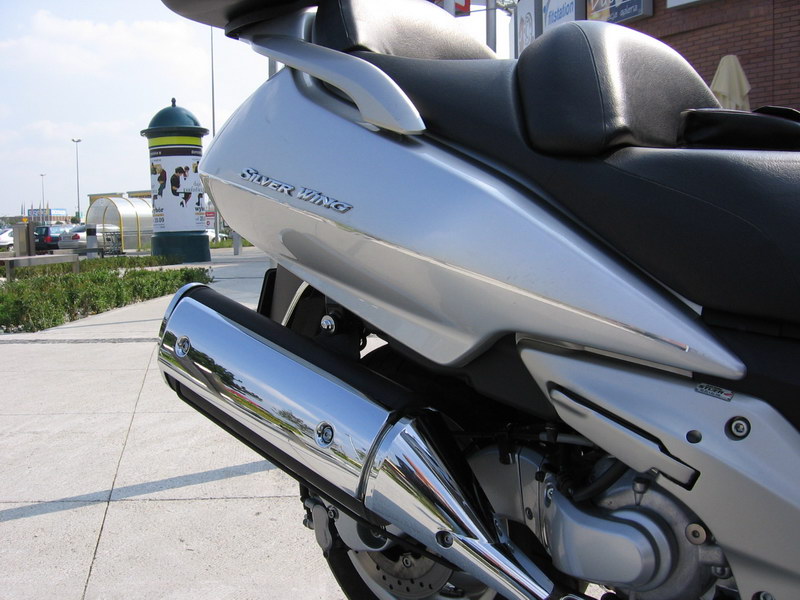

Całkiem przeciętne, jak na luksusowy maxiskuter (i cenę) plastiki, spasowanie hondowskie, jednak nie oczekujcie tu cudów, wydaje mi się że Yamaha i Suzki mają tutaj więcej do powiedzenia i oferują trochę więcej.
Zacznijmy może od szyby, jest ona zamocowana niezbyt szczęśliwie, powodując w czasie jazdy obcieranie plastików o siebie, jednak osłona przed wiatrem jest bardzo dobra. Jedynie w momencie szybkiej jazdy, zauważalne są niewielkie wibracje osłony. Dostępne są również akcesoryjne szyby GIVI, które są dużo wyższe, jednak drgania w które wpadają podczas jazdy, są bardziej dokuczliwe.

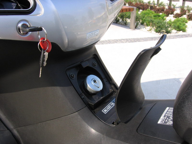

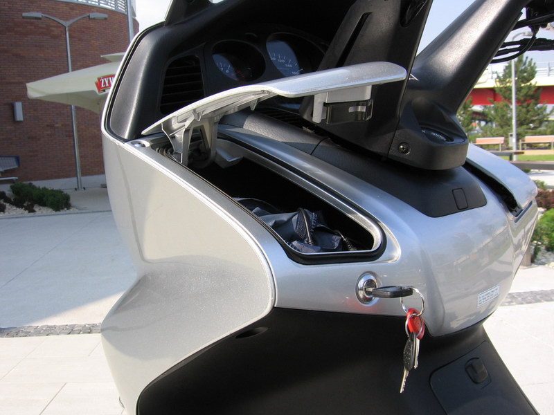

Reszta złożenia plastików jest dosyć dobrze przemyślana i nie ma tu powodów do krytyki. Poza jednym dużym ale. Tym „ale” okazują się być przednie schowki. Już z daleka widać, że schowki nie są za dobrze spasowane, a sprawne otwarcie i zamknięcie prawego schowka graniczy z cudem i czasami trzeba wymienić mechanizm jego zamykania. Założę się, że jest to najczęściej zamawiana „część” w ASO Hondy. Lewy schowek jest zamykany kluczykiem skutera, dzięki temu Honda zapobiegła tu jakimkolwiek problemom.

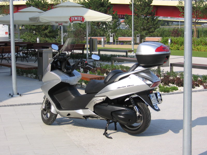

Możliwości załadowania skutera są wystarczające, do lewego schowka wchodziła mi dosyć gruba przeciwdeszczówka, łącznie z ortalionowymi butami i rękawicami. Znajdziemy tam również gniazdo zapalniczki, pomocne w ładowaniu np. komórki. Prawy schowek jest niewielki, można tam wrzucić fajki, pokrowiec na kask i jeszcze jakieś drobnostki.

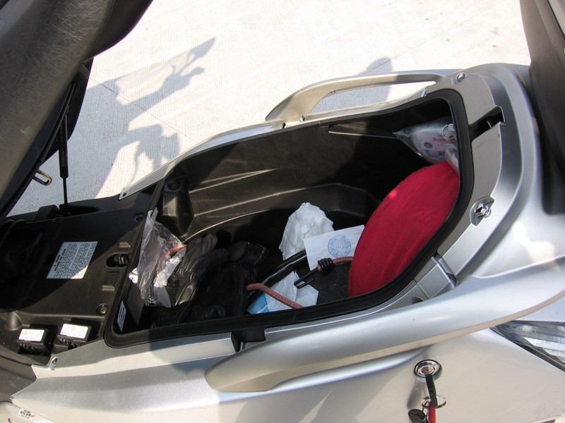

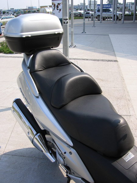

Najwięcej miejsca mamy oczywiście pod kanapą, którą otwiera się jedynie z lewej strony (zamek jest lekko poniżej kanapy), mieści się tam jakieś 55 litrów. Przestrzeń bagażowa jest dosyć pochyła i płaska, bambetle na zlot przyciskamy po prostu siadając na kanapie. 2 zamki siedziska załapują dosyć szybko i musimy jedynie pamiętać aby przy otwieraniu energicznie nacisnąć kanapę pozbawiając ją napięcia.

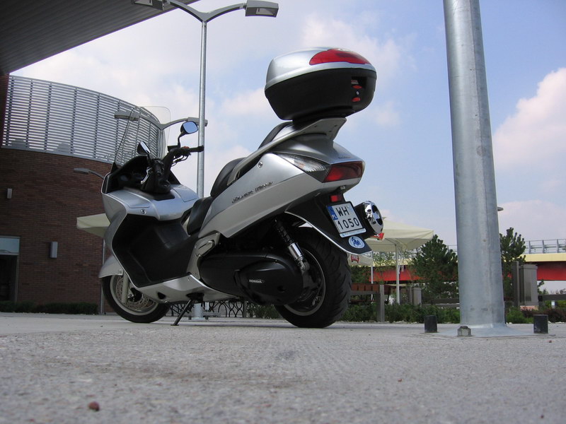

Żeby zapakować więcej możemy bez problemu zalożyc firmowy (lub GIVI) kufer Topcase. Montaż jest bardzo prosty, aluminiowa podpórka za pasażerem ma nadlane punkty w których należy wywiercić 4 otwory potrzebne do montażu podstawki pod kufer. Cała operacja trwa jakieś pół godziny i dopiero po zamontowaniu kufra, możemy mówić o wystarczającej przestrzeni bagażowej.

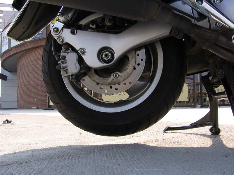

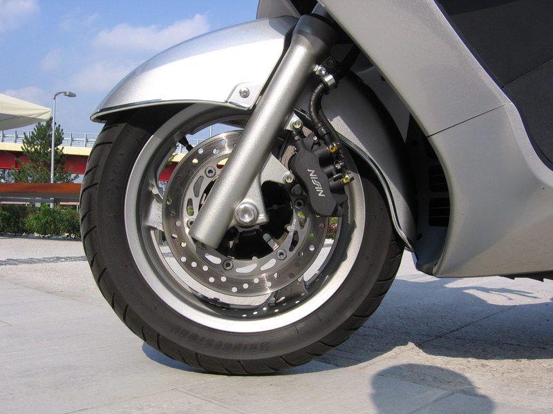

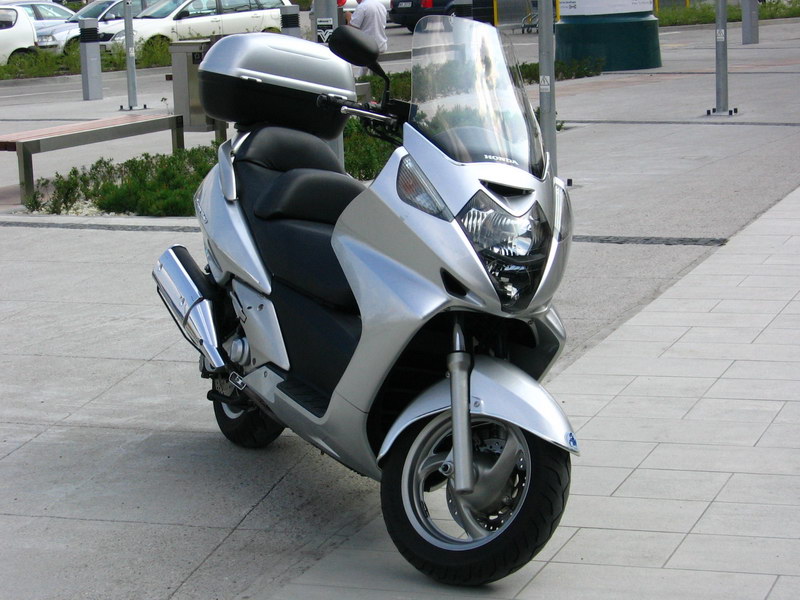

Silver Wing wyposażony jest w system hamowania CBS, co znaczy, po wciśnięciu prawego hamulca, opóźniamy dwoma zaciskami z przodu i jednym z tylu. Po uruchomieniu lewego dostajemy po jednym zacisku na koło. Ma to pomagać w efektywnym hamowaniu i utrzymaniu pojazdu w ryzach. Ja jednak wole oddzielne systemy i na początku jazd bardzo mi ten system przeszkadzał. Dopiero po jakimś czasie udało mi się do niego przyzwyczaić i nie zwracać uwagi na dziwny sposób reakcji skutera w czasie hamowania. Osobiscie wybieram więc zwyczajny system hamulcowy, w którym kierowca sam decyduje jakim hamulcem ma zamiar zwalniać. Dużym ułatwieniem jest hamulec postojowy, który działa bez zarzutu i pozwala pozostawić skuter na bocznej stopce nawet na wzniesieniu.
Hamulce są dosyć dobre, można powiedzieć nawet za dobre, co uwidoczniło się wielokrotnym dobijaniem przedniego zawieszenia, które jest po prostu za miękkie. Można powiedzieć: ostre hamowanie + jakaś nierównośc drogi = dobicie przedniego zawieszenia.

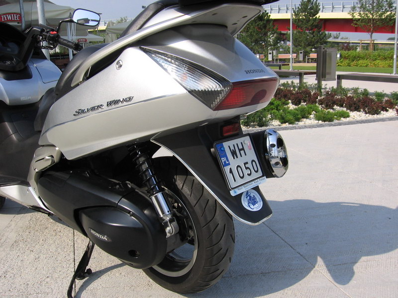

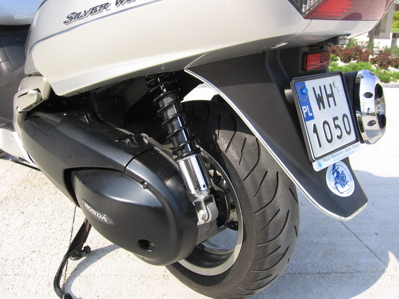

Tyłu nie udało mi się doprowadzić do jakiś nieprawidłowości, chociaż amortyzatory ustawiam raczej w położeniu bardziej twardym, a co za tym idzie mniej komfortowym, jednak mającym harmonizować z przodem. Tutaj mi się to nie udawało, w trakcie jazd z jedną osobą, przód był dla mnie zawsze za miękki.
Układ jezdny FJS 600 jest poprawny, przy wysokich prędkościach nie wyczuwa się wężykowania, jedynie przy pokonywaniu zakrętów można odczuć różnice w stosunku do AN650 czy Tmaxa. Silver jest bardziej nastawiony na turystykę i wsiadając na niego po przejażdżce dwucylindrówkami konkurencji, nie ma co do tego najmniejszych wątpliwości. No ale mało kto szuka wśród skuterów wyścigówki, dodatkowo zaś za wahacz robi w SW cały układ napędowy, tak więc nie ma się co dziwić gorszym osiągom „skrzydła” na zakrętach.

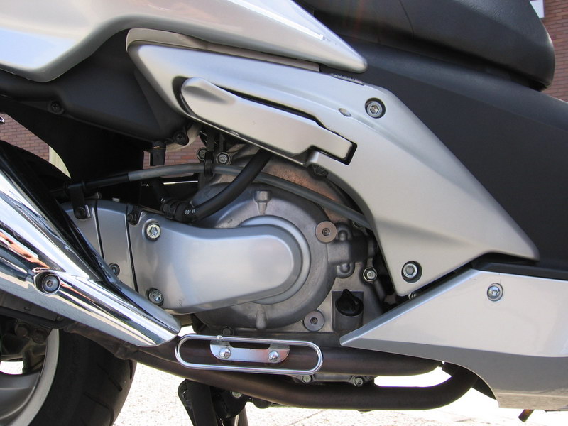

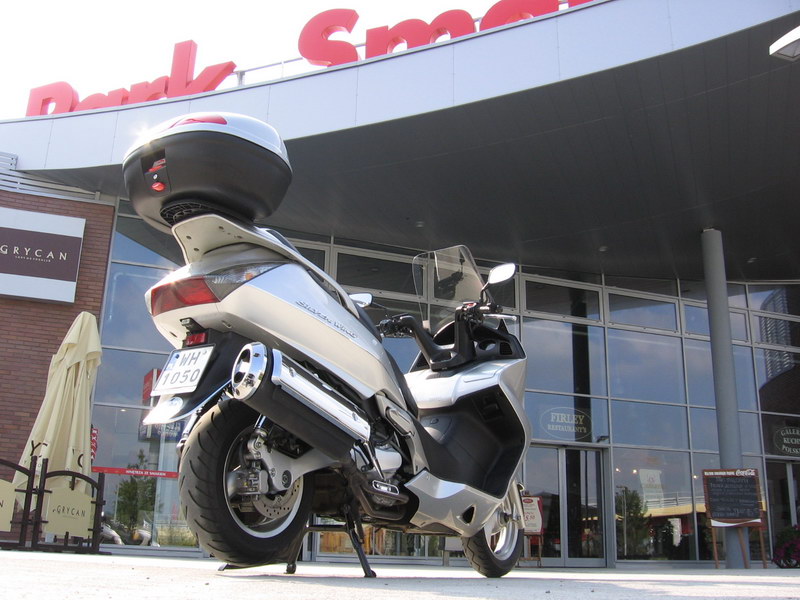

Minusem jest na pewno napęd poprzez wario i pas klinowy, który informuje kierowcę o wymianie co 24 tkm. Dodatkowo, przy serwisie wymagana jest kontrola rolek, powierzchni ciernych wario i sprzęgła, oraz oględziny paska.
Sama wielkość tych elementów powala swoim ogromem, przy serwisie w ASO byłem pod wrażeniem tych „wielkich kół”, które ukazują się po zdjęciu osłon przeniesienia napędu. Nigdy nie słyszałem też o jakiś niedomaganiach tego sytemu, jedynie w pierwszych modelach możliwe jest uszkodzenie sprzęgła wynikłe chyba z zastosowania wadliwych materiałów.
Przebiegi osiągane przez ten skuter, to odległości rzędu 100 tkm i więcej, ile więcej tego już nikt nie wie… Przypadłościami mogącymi zatrzymać nasz skuter w biciu rekordów długodystansowych, moze być wspomniane już sprzęgło, dodatkowo warto zrobi wszystkie akcje zalecane przez Hondę (wymiana tylnej felgi, mocowania kierownicy, mocowania centralki …) i nic nie powinno stanąć na przeszkodzie dobicia do 100 tkm. Oczywiście jeśli przestrzegamy planu serwisowego.

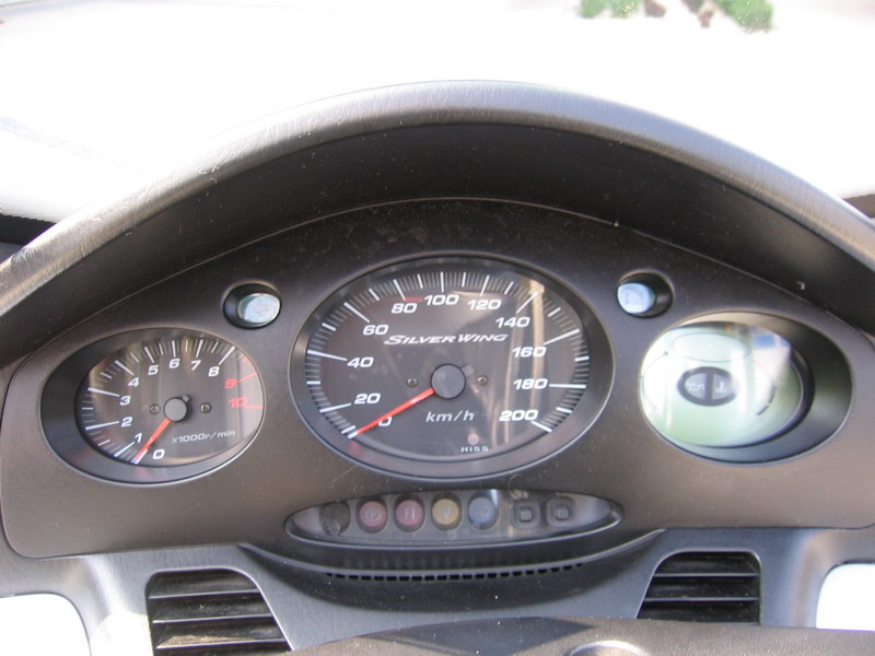

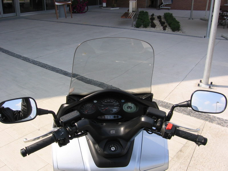

Skuter prowadzi się bez niespodzianek, zegary są czytelne i dopasowane, brakowało mi tu jedynie wskazówki termometru. Duże brawa dla Hondy za montaż od poczatku istnienia modelu systemu immobilizera zwanego tutaj „HISS”. Suzuki i Yamaha doczekały się podobnego systemu dopiero parę lat później. Trochę denerwująca jest aktywacja kontrolki tego systemu, dużo lepiej gdyby włączała się ona automatycznie, bez potrzeby wciskania przycisków przy odstawianiu skutera.
Przyciski są czytelne i działają bez zarzutu, lusterka nie przenoszą drgań, ale … działają poprawnie jedynie z malutkimi przedłużkami dostępnymi jako akcesoria w Hondzie. To lekka przesada, aby musieć dokupić sobie lepszą widoczność za ponad 200 zl. Bez tych adapterów widzimy niestety w lusterkach powyżej 50% własnych ramion.

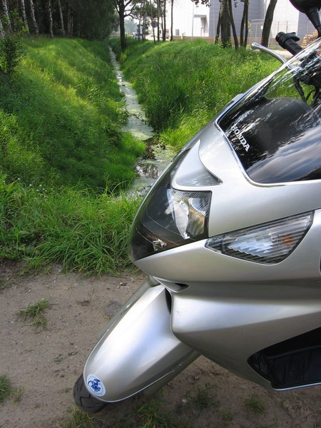

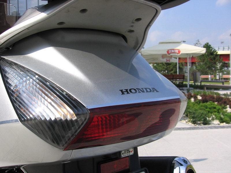

„Siwi” należy się też pochwała, pochwała za dobre oświetlenie drogi. Przedni reflektor nawiązujący do litery V, oświetla doskonale drogę przed nami, w dzień robiąc nas widocznymi, zaś w nocy pozwalając uniknąć wpadnięcia w niepożądane „wgłębienia terenu”. Reflektor ma polikarbonową pokrywę, która nie daje się zarysować i przy myciu nie trzeba zwracać uwagi na zaschnięte owady, czy nieszczelność układu oświetlenia. Na pochwałę zasługuje ciekawy układ świateł stopu oraz kierunkowskazy, które widoczne są z daleka. Konstrukcja pochodzi z roku 2001 i jeśli porównamy ją z przestarzałymi światłami Tmaxa z 2004 roku, będziemy wiedzieli, co można tu spartaczyć.
