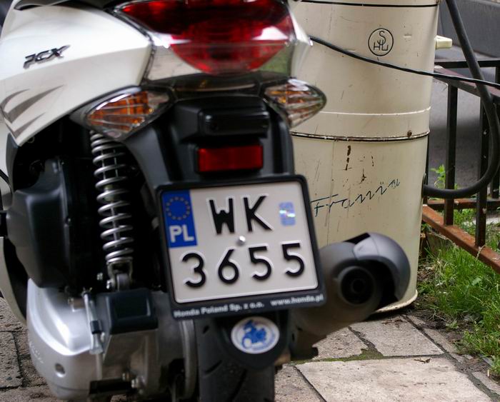

Co łączy starą pralkę Franie z Hondą PCX? W zasadzie dwie rzeczy: kolor oraz to, że kiedyś fabryka SHL wytwarzała także jednoślady zamiast pralek. Nie! Jest jeszcze coś… W dzisiejszych czasach za jednym i za drugim ludzie mocno się oglądają ale… powody są zupełnie inne. W przypadku pralki chodzi o nostalgię za czasami PRL’u a PCX zaskakuje nowoczesnym kształtem oraz gaśnięciem silnika na światłach i bezgłośnym start’em. W związku z tym wypada stwierdzić: oba obiekty pochodzą z zupełnie różnych epok. To na pozór dziwne porównanie obrazuje jak bardzo czasy się zmieniają. Zmieniają się także nasze oczekiwania. Chcemy pojazdów (pralek także ;-)) cieszących oko, dobrze wykonanych, skrajnie tanich w zakupie i eksploatacji. Czy bohater testu spełnia te kryteria? O tym już za chwilę…

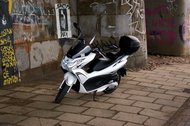

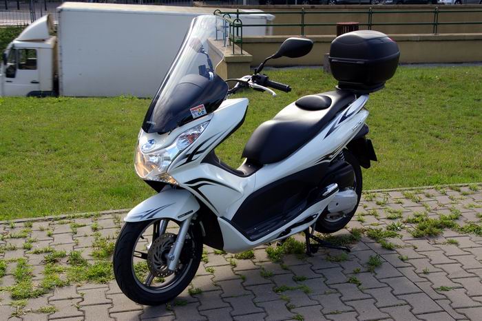

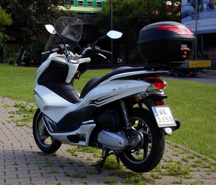

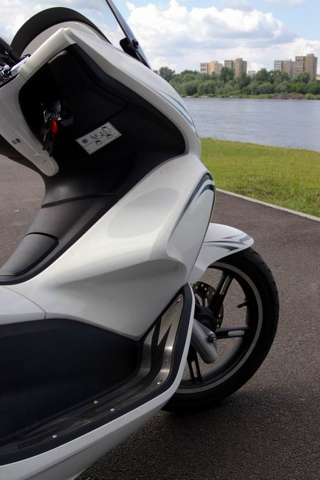

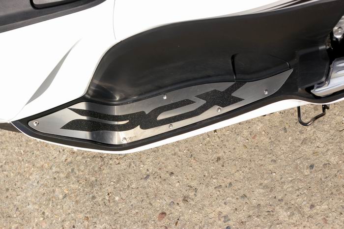

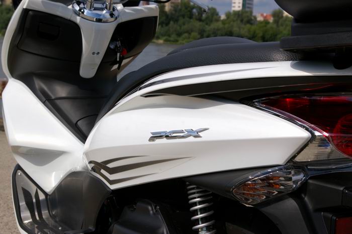

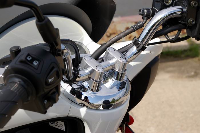

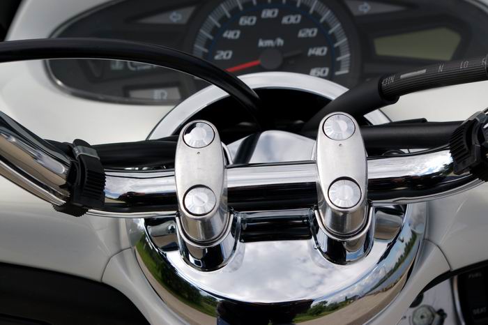

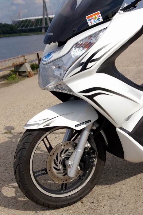

Aktualne trendy stylistyczne są dość charakterystyczne i spójne z innymi modelami producenta. Honda nazywa ten styl Sharp Edge Design. Gdy spojrzymy na większego brata SW-T czy (niestety nieobecną na naszym rynku) Hondę Faze wszystko będzie jasne. Mocne wyoblenia na wysokości łydek, podniesiony kokpit, odchudzony optycznie tył i oświetlenie „clear look”. Wisienką na torcie jest odkryta chromowana kierownica, podobna do tej z modelu Forza, która nawiązuje do stylistyki japan style. Dodatkowo egzemplarz testowy wyposażony był w opcjonalne podesty podłogi z napisem „PCX” oraz trybalne naklejki karoserii. To wszystko może się podobać lub nie… jedno jest pewne: jest charakterystyczne.

Podobnie dobre są hamulce (tarcza na przodzie+ bęben z tyłu) Hondy spięte w znanym już z innych modeli systemie CBS (combined brake system). W praktyce oznacza to, że używanie tylnej manetki hamulca uruchamia oba zaciski w odpowiednich proporcjach, co gwarantuje stabilne wytracanie prędkości. Awaryjne hamowanie skuterem w sytuacji ekstremalnej, z pełnym obciążeniem nie dało mi powodów do narzekań.
Zachowanie się w zakrętach bez zastrzeżeń jednak powinniśmy pamiętać, że na przedniej feldze „naciągnięta” jest wąziutka opona o wymiarach 90/90/14 i każda zmiana podłoża z suchego asfaltu na piasek czy kałużę, nawet w delikatnym pochyle może się wiązać z natychmiastową utratą przyczepności.

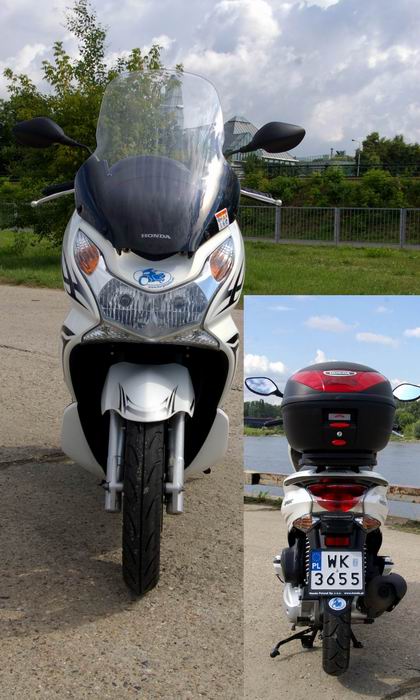

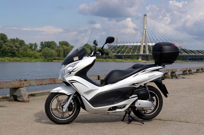

PCX standardowo posiada krótką, czarną szybę, która wygląda ładnie jednak w codziennym użytkowaniu może być problematyczna. Pojazd, którym miałem okazję nawinąć kilkaset kilometrów zarówno w trasie jak i w mieście wyposażony był w akcesoryjną, wyższą szybę dedykowanąHondy. Wszystko byłoby pięknie gdyby lepsza ochrona przed wiatrem nie wiązała się z koniecznością przeniesienia mocowania lusterek. Po prostu przy ich standardowym umiejscowieniu szyba ogranicza skrajne skręty kierownicą za to po upgrad' owaniu ich w zalecane miejsca (konieczne są dodatkowe blaszki mocujące) lusterka wystają bardziej poza obrys pojazdu, co z kolei znacznie ogranicza tzw. przeciskalność w korkach. Wypada w tym miejscu polecić przyszłym użytkownikom PCX’a porównanie oferty firmy GIVI, która oferuje wyższe szyby bez konieczności przenoszenia lusterek.

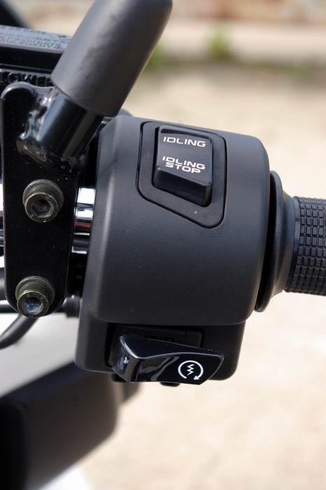

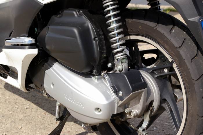

Wracając do napędu… motor PCX’a można polubić za niski hałas pracy oraz wręcz bezszelestny dźwięk bezszczotkowego rozruszniko/alternatora ACG (pierwszy raz zastosowany w Hondzie Zoomer 50), który posiada odmienną konstrukcję od tych stosowanych do tej pory. Powodem jest system start & stop zastosowany po raz pierwszy w motocyklu. W praktyce oznacza to, że po dojechaniu do świateł i 3 sekundowym postoju napęd zostaje zatrzymany a na zegarach pojawia się stosowny komunikat „stand by”. Minimalny ruch rolgazem momentalnie i bezgłośnie powoduje gotowość do ruszenia – czyli uruchomienie silnika. Opcję start & stop można deaktywować przyciskiem na prawym kontrolerze z napisem „IDLING STOP”.
W czasie testu system sprawdził się i działał bez zastrzeżeń, jednak zastosowanie go w jednośladzie jest zastanawiające. Porównując czasy postojów w korkach samochód vs skuter należy zadać sobie pytanie: ile tak naprawdę stoimy skuterem w bezruchu? Na ile ów nowatorski system przełoży się na oszczędność dla naszych kieszeni? Moje pomiary testowe pokazały, że jeżdżąc po zakorkowanym mieście owa oszczędność wyniesie ~ 5 %. Przy średnim zużyciu podobnych jednostek napędowych możemy więc mówić o zaoszczędzeniu 175 ml na każdych 100 km a to z kolei daje nam „wymierną” kwotę ~ 80 groszy. Czysto hipotetycznie użytkownik, który przejedzie 30 tkm na Hondzie PCX zaoszczędzi 240 zł… jest jednak jeden warunek: Powyższy przebieg musi się opierać tylko na jeździe miejskiej z aktywnym korzystaniem z systemu start & stop.

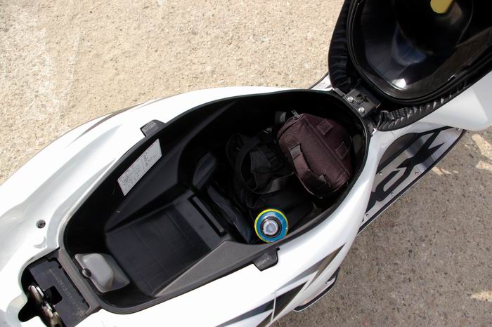

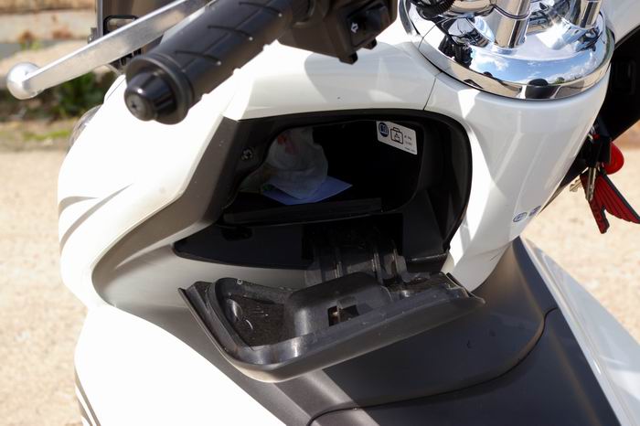

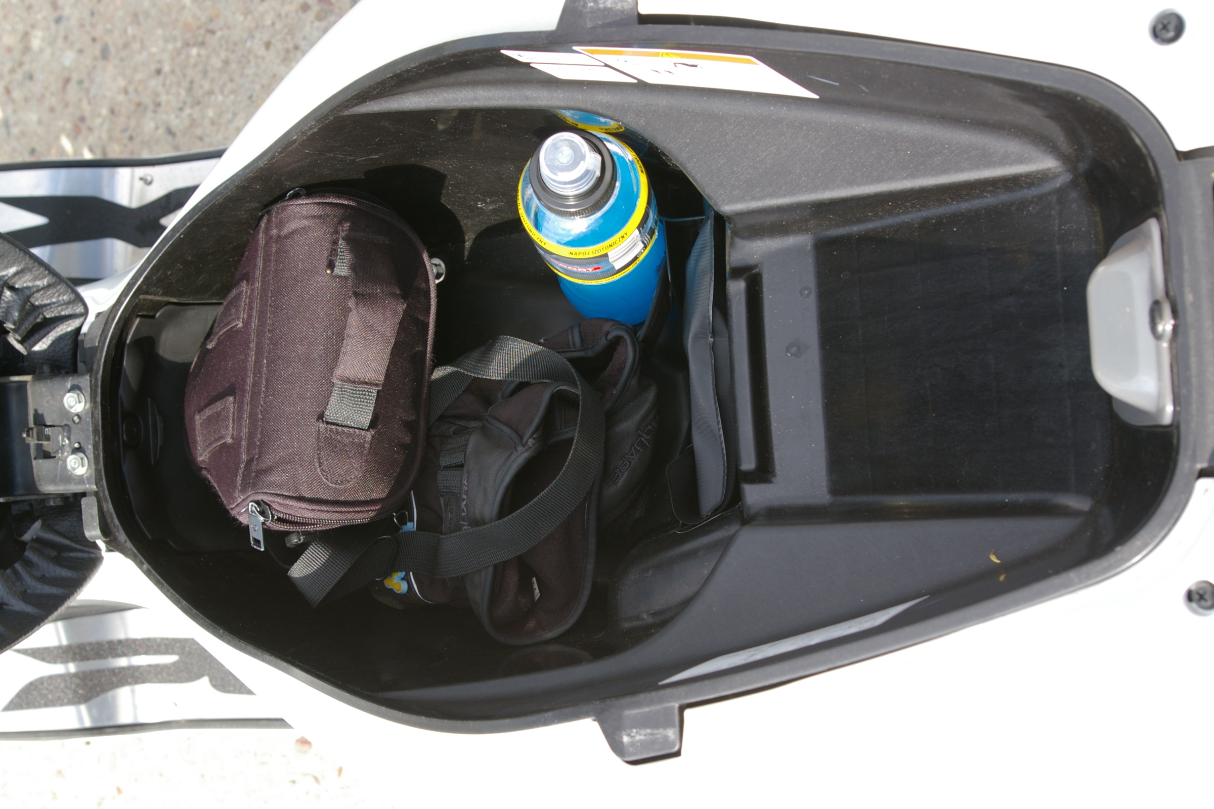

Trudno wiele zarzucić Hondzie PCX od strony jakości użytych materiałów. Plastiki nie posiadają ostrych kantów a ich struktura jest, jak dla tej klasy cenowej ponadprzeciętna. Spasowanie elementów, czy jakość detali chromowanych oraz lakieru bardzo dobra. Zastosowanie nowatorskich systemów jak start& stop, rozrusznika, który w czasie pracy silnika przeistacza się w „agregat” prądu, bezobsługowy system zasilania PGM-FI czy kombinowany układ hamulcowy… to wszystko razem wzięte daje nam bardzo rozsądną propozycję skutera miejskiego. Konkurencja w podobnych przedziałach cenowych nie wypada tak dobrze. PCX, jak na 14 calowe koła, będące kompromisem między typowymi skuterami na małych kołach a reprezentantami grupy „big wheel” oferuje pokaźnych rozmiarów schowek pod kanapą. Zmieścimy w nim praktycznie każdy kask integralny/ szczękowy oraz złożoną kurtkę. W kokpicie znajdziemy dodatkowy schowek na rękawiczki, który niestety nie jest zamykany na klucz.

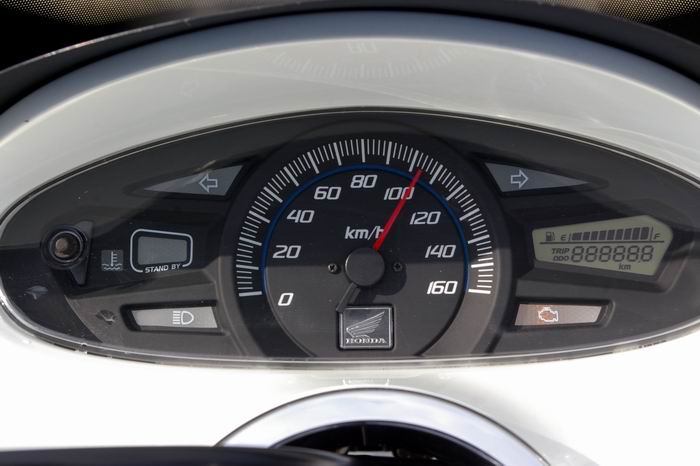

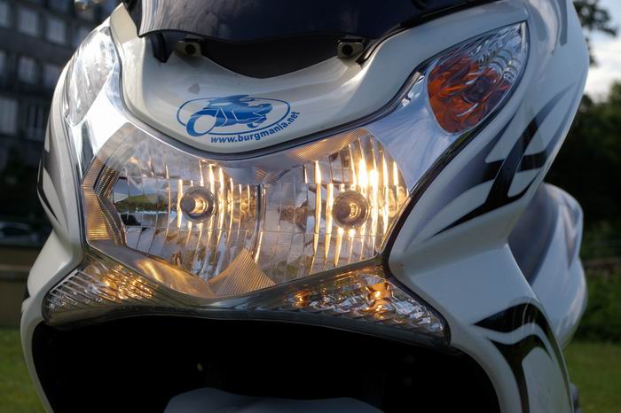

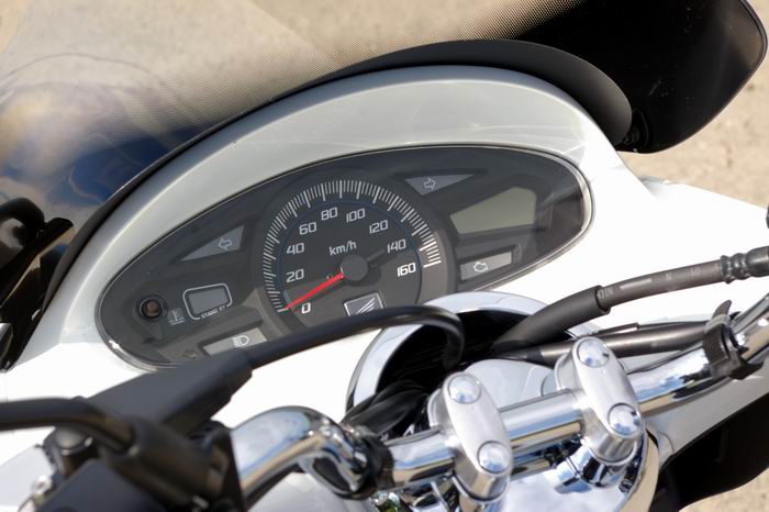

Pisząc o wyposażeniu wypada pochwalić znakomite oświetlenie, które docenimy podczas jazdy w nocy a także ładne stylistycznie zegary, które posiadają wszystko to, co absolutnie niezbędne do codziennego użytku. Niestety próżno w nich szukać takich ekstrasów jak wskaźnik temperatury zewnętrznej, zegarek czy informację o temperaturze cieczy.
