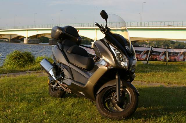

Ktoś może powiedzieć, że SW-T to nowy model i następca Silver Winga. Nic bardziej mylnego. SW-T to tak naprawdę stary dobry znajomy SW tylko przyodziany w nowe szaty. Nawiązujące do aktualnych standardów lampy, zegary czy nowe kształty plastików. Pod nimi mamy tą samą ramę, ten sam co w modelu 2007 napęd, te same zawieszenie, koła, nawet lusterka, kanapa czy kontrolery… krótko mówiąc zmianom uległa tylko karoseria, która teraz pozwala się cieszyć zjawiskiem określanym „fresh optik”. Z drugiej strony ktoś może powiedzieć: Po co zmieniać to co dobre? Może wystarczy udoskonalać/upiększać? Komentarze mile widziane… 🙂

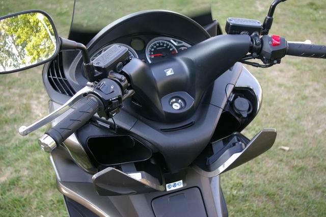

Transportowo różnice w porównaniu do modelu sprzed liftingu sprowadzają się do innych schowków w kokpicie… niestety w tym wypadku designerzy przejęli stery i nowoczesne obłości zostały okupione zmniejszoną kubaturą. Przedliftowy SW miał je nie dość, że lepiej dostępne (ładowanie od góry) to jeszcze były one większe. Kolejną wpadką jest brak w nowym modelu gniazda 12V do ładowania np. telefonu czy nawigacji. Dziwne jest to o tyle, że poprzednio owe wyposażenie było standardem.

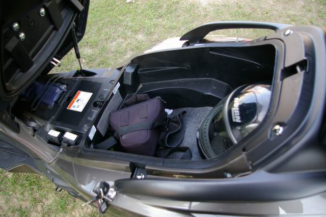

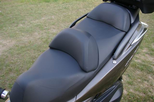

Żadnych zmian nie odnajdziemy za to pod kanapą. Główny, podświetlany przedział bagażowy niezmiennie połyka dwa kaski integralne i pozostaje miejsce na przeciwdeszczówkę czy inne drobne klamoty.

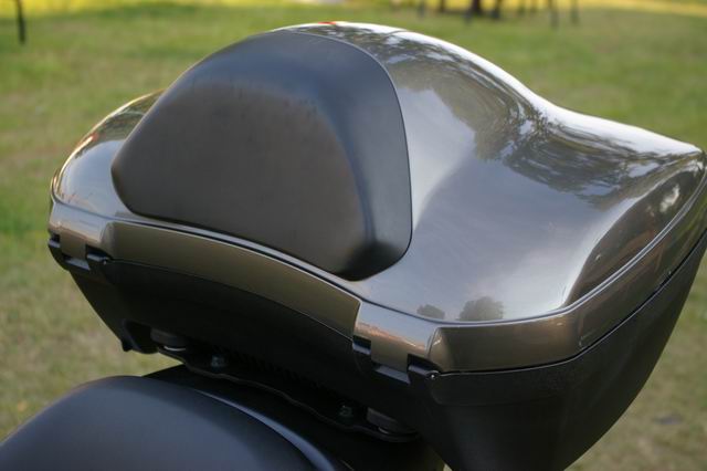

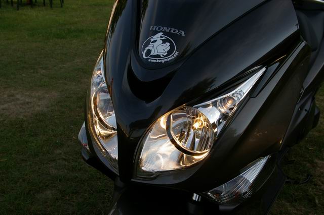

Pisząc o miejscu na bagaże warto jeszcze wspomnieć o innej „wpadce” producenta. Akcesoryjny kufer górny mocowany na płycie pływającej made by Honda posiada teraz tylko 40 litrów pojemności i mieści, uwaga- tylko jeden kask, który dodatkowo musi zostać odpowiednio ułożony. Poprzednio mieliśmy do dyspozycji 45 litrów, regularniejsze kształty i możliwość schowania dwóch kasków integralnych. Także i tutaj optyka przysłoniła designerom coś co się nazywa praktyczność… ach ten aktualny hondowski Sharp Edged Design…

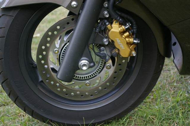

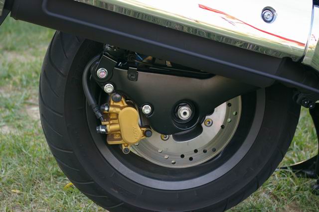

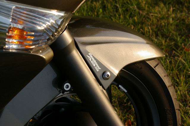

Ważnym elementem wyposażenia jest hamulec ręczny, który w „motocyklu” o dopuszczalnej masie całkowitej 420 kg bywa bardzo pomocny. Apropos hamulców… firma Nissin zrobiła w SW-T600 naprawdę dobrą robotę. Heble z „wpiętym” dwuobwodowym ABS’em działają znakomicie. System antypoślizgowy załącza się w sytuacjach ostatecznych a same wartości opóźnień wydają się być perfekcyjne… i co ważne- niezależnie od obciążenia. Bardzo dobra jest także widoczność w lusterkach… warto o tym wspomnieć gdyż pierwsze modele Silver Winga miały tutaj pewne niedostatki.
