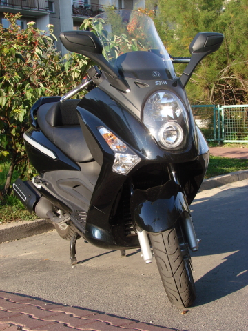

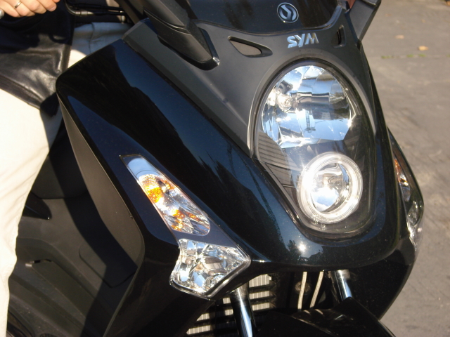

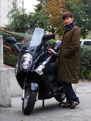

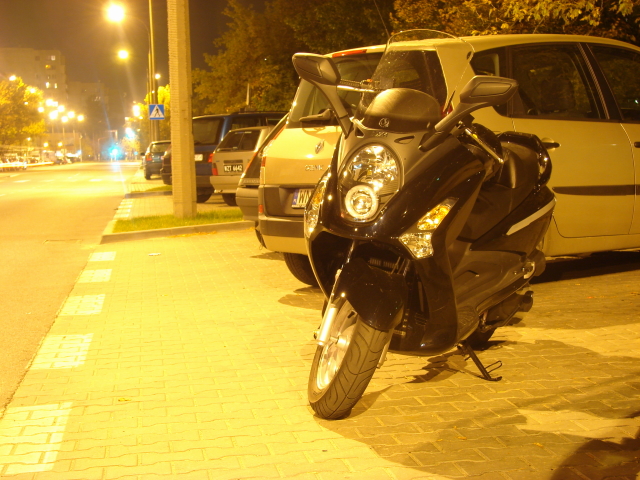

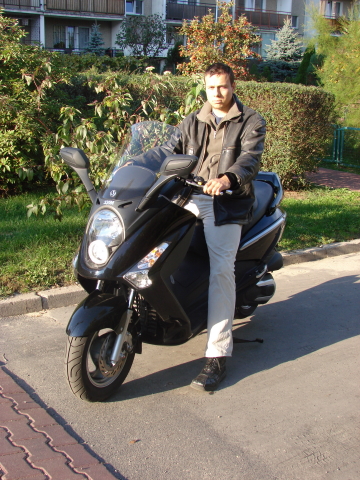

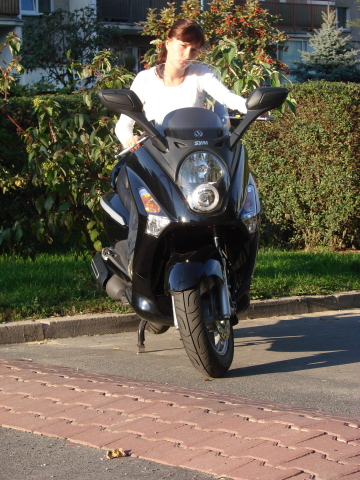

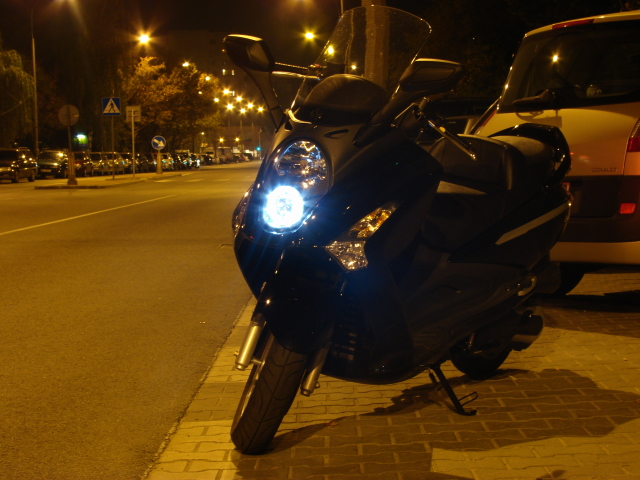

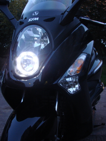

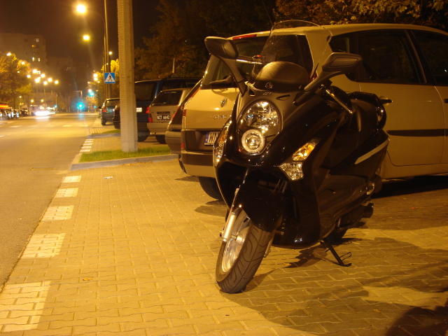

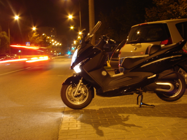

Pochodząc do skutera pierwsze co rzuca się w oczy to przednie oświetlenie, które naprawdę może się podobać. Główna kopuła reflektora posiada światło pozycyjne LED w kształcie ringu, wyżej od niego znajduje się światło mijania, a na samej górze drogowe (długie). I tutaj małe sprostowanie: włączając światła drogowe, lampa mijania jest automatycznie wyłączania. Jednak pod lewym wskazującym palcem znajduje się żółty „prztyczek”, który po przyciśnięciu zapala obie lampy.
SYM jako pierwszy wyposażył flagową maszynę w światła przeciwmgielne. Znajdują się one po bokach obudowy, tuż pod migaczami. Włącznik tych świateł znajduje się tuż nad głównym schowkiem co nie jest za dogodnym rozwiązaniem. Tuż obok włącznika świateł przeciwmgielnych znajduje się włącznik świateł awaryjnych co jest rzadko spotykanym udogodnieniem i daje JoyMax-owi duży plus.

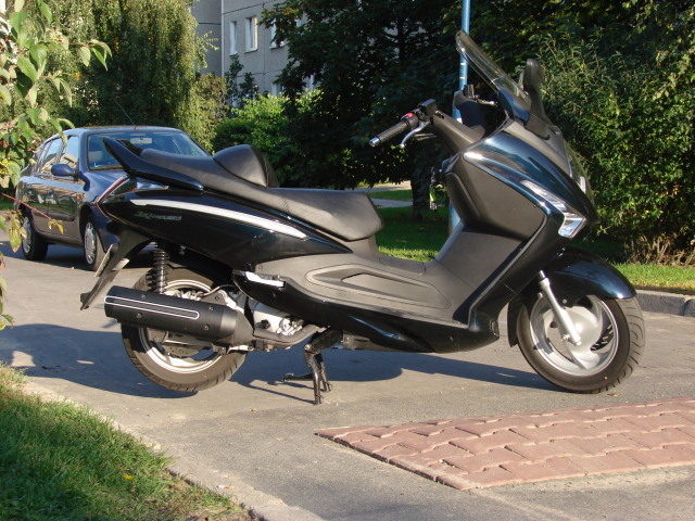

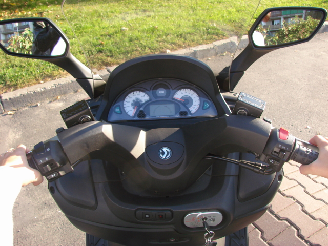

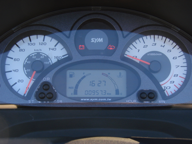

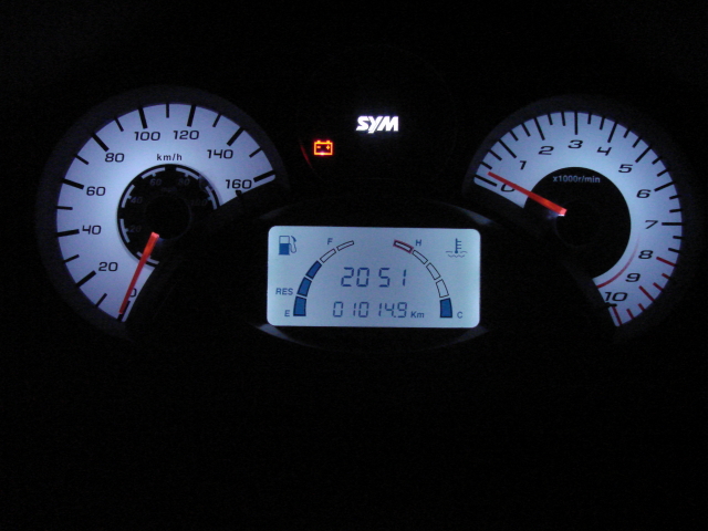

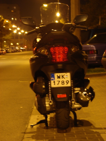

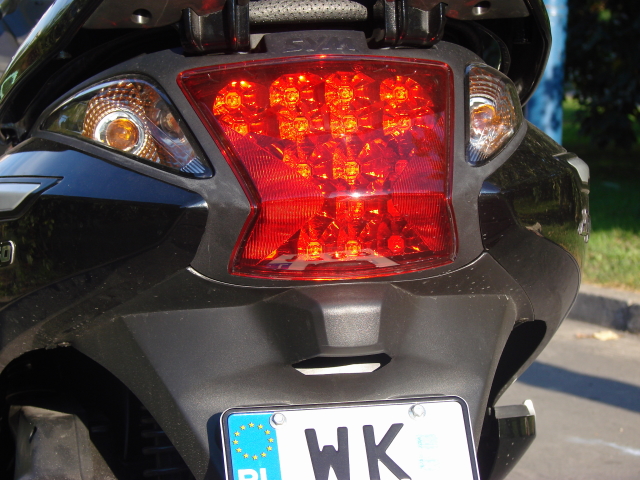

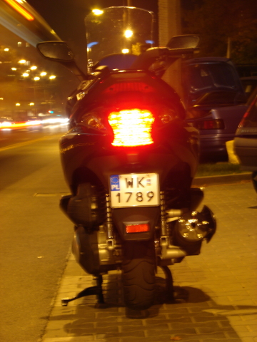

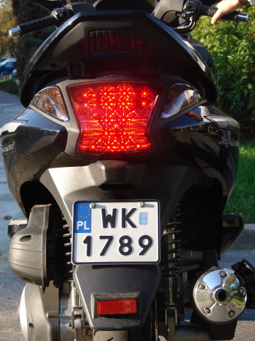

Następną rzeczą mającą wpływ na wygląd jest wpadająca w oko linia skutera (oczywiście moje odczucia są względne), bardzo ładnie schodząca się na tylnej lampie. Trzeba przyznać, że projektanci SYM-a szybko uczą się od włoskich mistrzów, choć jeszcze troszkę im brakuje. Dzięki nim skuter wygląda naprawę fajnie i nie daje wrażenia przebajerowanego. Plastiki są dobrze spasowane, i nie słychać żadnych rezonansów, trzasków itd. Jak już wcześniej zostało to zauważone podświetlenie zegarów jest naprawdę ładne. Układ wskaĄników jest bardzo czytelny. Dwie analogowe tarcze (prędkościomierz i obrotomierz) rozmieszczone są symetrycznie po bokach podczas gdy w środku znajdują się informacje w formie cyfrowej: o ilości paliwa, temperatury cieczy chłodzącej, przebiegi oraz zegar :-). Czegóż więcej trzeba? Może wskaĄnika temperatury otoczenia….taki szczegół.

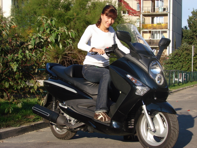

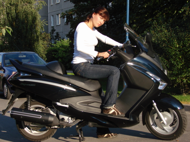

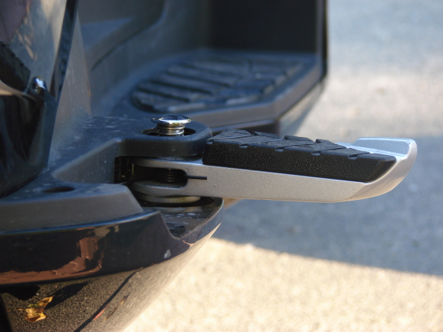

Idziemy dalej. Kanapa. Jest Dwupoziomowa oddzielona oparciem kierowcy. Wg mnie materiały użyte do obicia najlepsze nie są, ale i nie najgorsze. Wbrew poprzedniemu artykułowi oparcie kierowcy JEST REGULOWANE !!! Są trzy położenia. Ponieważ ja niestety jestem wysokim facetem, 194 cm wzrostu powodują że musze jeĄdzić na „najbardziej odsuniętym”. Mało tego! Oparcie można zdjąć i w ten sposób bez problemu wyciągnąć nogi, naprawdę nie jest Ąle. Jedynym minusem (wizualnym) są dwie dziurki w kanapie po oparciu. Oparcie regulujemy otwierając kanapę i regulując śrubkami od wewnętrznej strony kanapy. Pozycja pasażera niestety do najlepszych nie należy. Wystarczyło przejechać się przez pół Warszawy aby Żona pod koniec krótko stwierdziła „…jakoś mi nie wygodnie”. Powodem jest moim zdaniem zbyt wysoka część kanapy pasażera przez co musi się on schylać i garbić aby „przytulić się” do kierowcy, oraz, chyba najważniejsze, brak oparcia. Jednak to jest to rozwiązania wraz z montażem kuferka. Ciekawym rozwiązaniem są natomiast wysuwane podnóżki które są tutaj akurat w miarę wygodne.

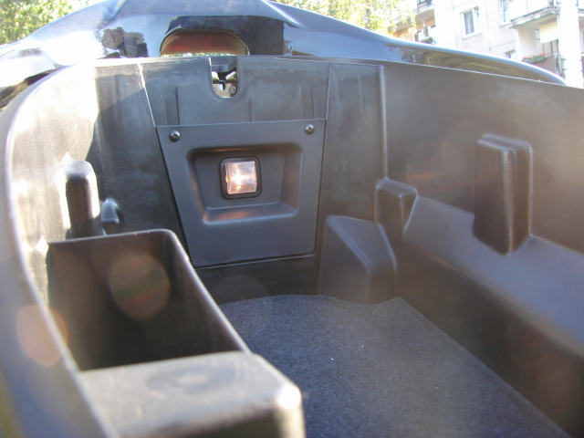

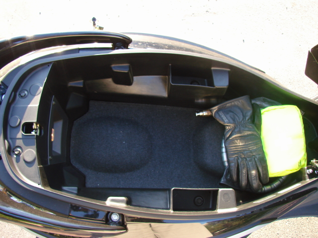

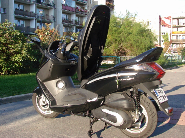

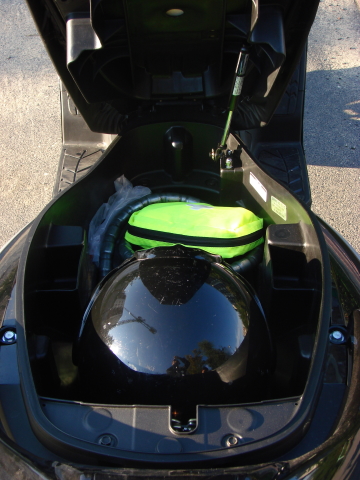

Główny bagażnik JoyMax-a wbrew pozorom nie jest tak pojemny na jaki wygląda. W rzeczywistości trudno będzie upchnąć nawet dwa kaski. Powodem jest płytkość bagażnika, gdyż sama przestrzeń jest….szeroka i długa. Na szczęście do skutera przewidziany jest kufer. Mówię na szczęście ponieważ dostępność niektórych „dodatków” do JoyMax-a nie jest najlepsza. Ale o tym na końcu. Na plus, choć nie w pełni zasłużony, należy zaliczyć podświetlenie bagażnika. Nie powala na nogi ale jest. Bagażnik otwierany jest tradycyjnie zamkiem z boku.

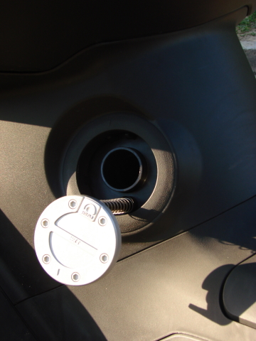

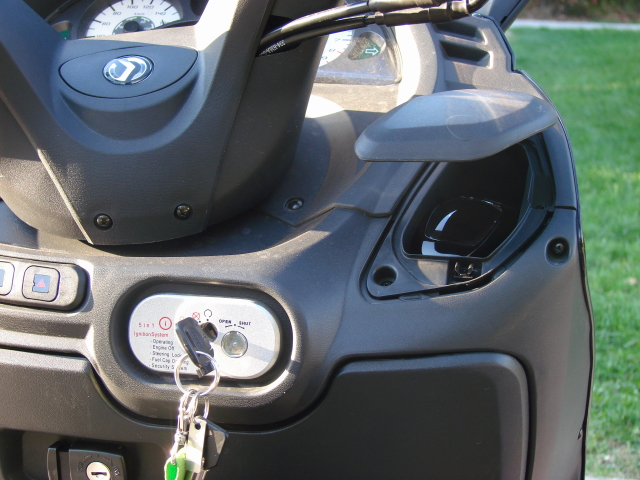

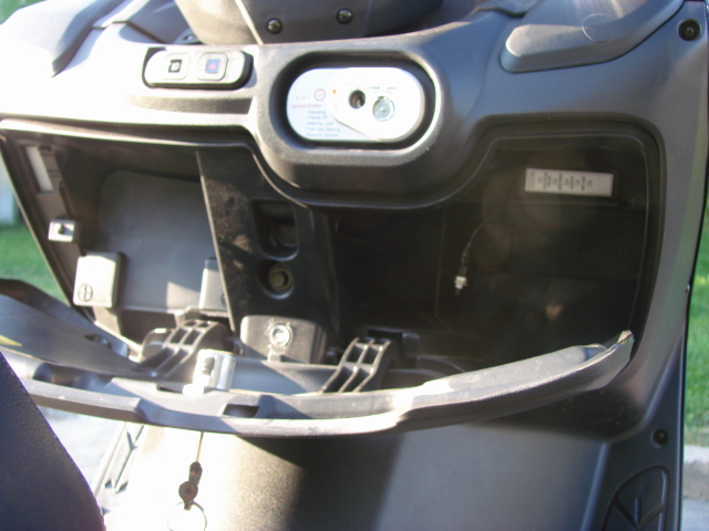

Przy kierownicy w „tradycyjnym” właściwie miejscu znajduje się główny schowek zamykany na klucz. Jest on niejako podzielony na dwie części ze względu na zabudowanie pośrodku kolumny kierownicy. Lewa strona jest niedostępna – tam znajduje się akumulator. W prawej zmieścimy kondom przeciwdeszczowy, oraz … ładowarkę do komórki gdyż tam znajduje się gniazdko 12V. Schowek jest bardziej głęboki niż szeroki. Wyżej na prawo od zegarów znajduje się niewielki schowek, do którego zmieścimy 3-4 komórki (tak dla porównania :-)). Na tej samej wysokości po lewej stronie zegarów znajduje się maskownica, która wygląda jak drugi schowek. Jednak tam znajduje się wlew do zbiorniczka płynu chłodniczego. A szkoda.

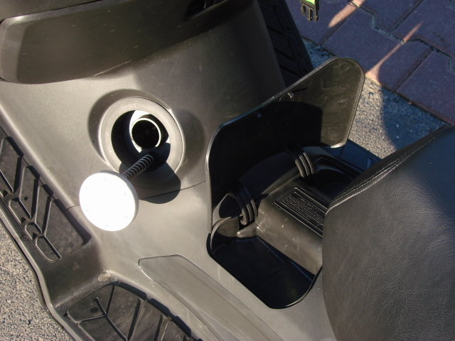

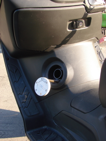

Ostatnim całkiem ciekawym rozwiązaniem jest klapka, którą mamy między nogami. Po jej otwarciu znajdziemy miejsce na postawienie picia z McDonalda. Tam też znajduje się numer ramy.

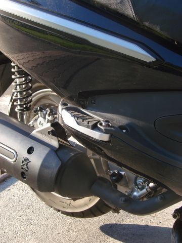

Tylny amortyzator ma regulację twardości co przydaje się przy jeĄdzie w dwie osoby. Przy ustawieniu pośrednim na „poważniejszej” dziurze można dobić tyłem. Tutaj jednak jest trochę mojej zasługi gdyż nie warze mało – 95 kg (trzeba się wziąć za siebie)
Lusterka w JoyMax-się to spory plus, gdyż widoczność w nich jest bardzo dobra, mimo iż nie posiadają załamania sferycznego. Regulacji podlegają same szkła natomiast ramię i osłonki są nieruchome.

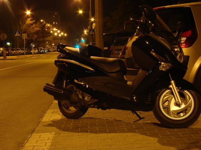

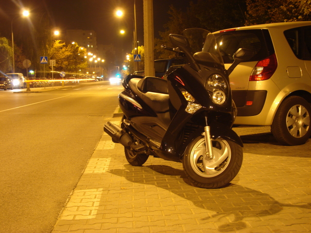

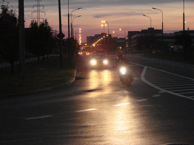

Przy jeĄdzie nocnej światła bardzo dobrze oświetlają drogę, czego można było się spodziewać. Snop światła jest w kształcie trójkąta odwróconego ostrym końcem w naszą stronę. Jednak przy prędkościach powyżej 100km/h ma się wrażenie, że chciałoby się widzieć nieznacznie dalej niż oświetlany kawałek drogi. Tutaj z pomocą przychodzą światła drogowe które uzupełniają tą lukę. Świateł przeciwmgielnych jak dotąd o dziwo nie udało mi się sprawdzić. Na pewno bardzo szybko da się we znaki przednia szyba, która oryginalnie jest dość niska. Przy prędkościach powyżej 100km/h, część strug powietrza opływając owiewkę górą pakuje się dokładnie w nasz kask co nie jest przyjemne. Rozwiązaniem jest opcjonalna wyższa szyba.
