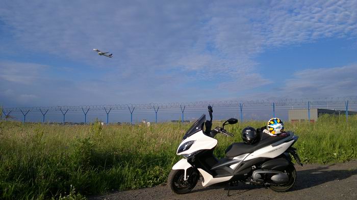

Jeszcze w 2000 roku marki Kymco nikt w Europie nie brał za poważnego konkurenta dla japońskich potentatów. W 2005 roku Kwang Yang rozpoczął swoją ofensywę w dziedzinie maxi ze sportowym zacięciem. Xciting 500 MY2005 oferował wiele dobrego przy rozsądnej cenie. Producent jednak dość szybko wprowadzał „upgrad’y” a pod koniec 2010 roku pojawił się mocny lifting pierwszej generacji o oznaczeniu 500Ri.
Mamy rok 2013 a wraz z nim nadchodzi nowy Xciting 400i drugiej generacji, co może sugerować, że będzie to skuter słabszy od poprzednika deklarującego większą moc i pojemność… nic bardziej mylnego.

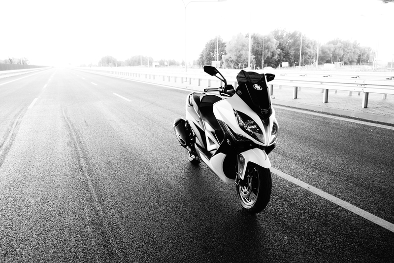

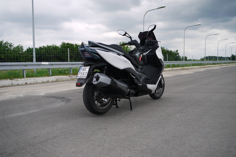

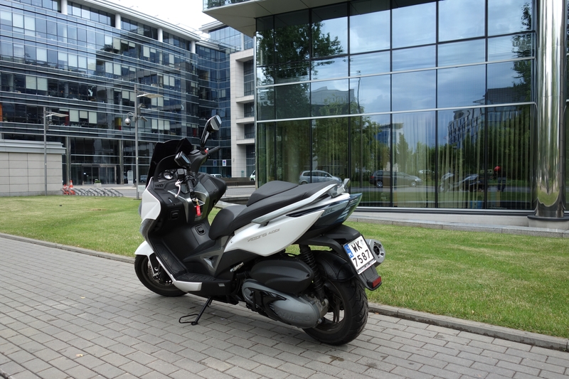

Wygląd

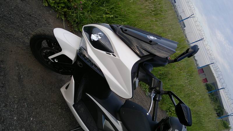

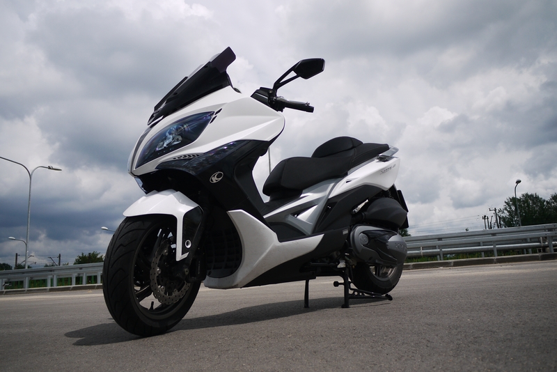

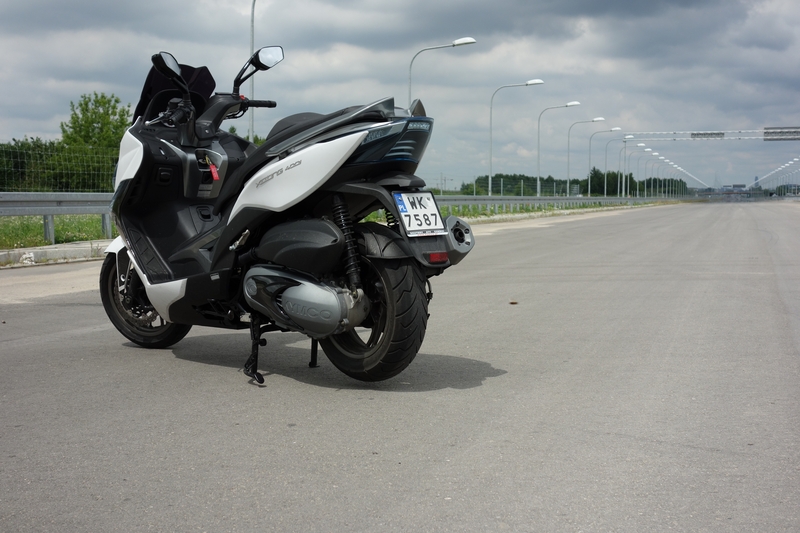

AX: XC400i to skuter na pierwszy rzut oka posiadający dynamiczne kształty z ostrymi krawędziami, krótką szybą mówiący jedno – mam sportowe zacięcie. Mnie przekonał bo zarówno kształty lamp, kokpitu, lusterek, wydechu – obiecuje sportowe zacięcie. Ledowe lampy z przodu i z tyłu wyglądają nowocześnie ale nie futurystycznie, lusterka nie tylko ładnie wyglądają ale są też bardzo funkcjonalne, kokpit bez zbędnych udziwnień powoduje że wsiadamy na skuter i czujemy się na nim jak byśmy jeździli nim od lat. Dwie tarcze z przodu i z tyłu budzą zaufanie i obietnicę dobrego hamowania, po podniesieniu siedzenia bagażnik oświetlany ledową lampką dającą wystarczające światło żeby po ciemku odszukać rzeczy którą potrzebujemy zabrać. O gustach jednak się nie dyskutuje bo każdy ma swoje pojęcie piękna, mnie bardziej przekonują właściwości jezdne, bo jadąc skuterem i tak go nie widzę więc wole przejść do części która bardziej mnie interesuje, czyli jak radzi sobie xc400i na drodze a wg mnie – świetnie sobie radzi.
MB: Spójrzcie na nowego Xcitinga a później na Downtowna… podobne? To nie przypadek. W projekt karoserii XC włączył się włoski designer Massimo Zaniboni, ten sam który „rysował” ostre linie DT. Podwójny przedni reflektor i tylna lampa w technologii LED plus grą łączeń elementów karoserii „black & white” to strzał w 10’ tkę. Podczas testów nie spotkałem się z negatywną oceną nowego design’, choć czasem skuter był mylony z DT, szczególnie oceniając przednią owiewkę. Osobiście oceniam styl XC za atrakcyjny i oryginalny… a to nie zawsze idzie w parze.
W poprzedniku osłona napędu była jakby nieproporcjonalna do całości, co często było krytykowane przez detalistów. Teraz osłona ma filigranowe kształty a dodatkowy czarny plastik z połyskiem dodaje uroku całości. Stając z drugiej strony i patrząc na tłumik, a w zasadzie na jego osłony mamy podobne, pozytywne odczucia. Tłumik, co prawda jest mocno obudowany, co będzie z pewnością problematyczne podczas nawet drobnej obcierki ale stylistycznie zgrywa się ze stylem karoserii. Całości dopełniają ciekawe optycznie lusterka, których konstrukcja szkieł jest bliźniacza z tymi w nowym Burgmanie 650 L3. Ciekawe kto od kogo skopiował patent.

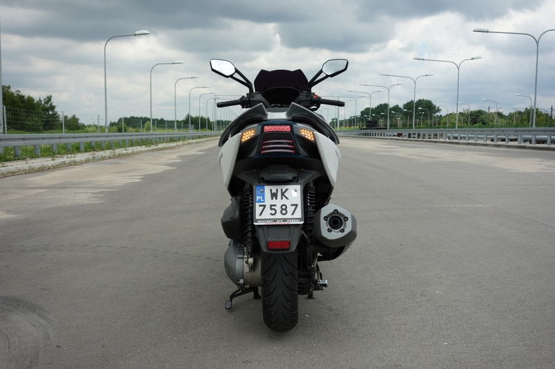

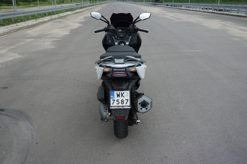

Na szczególną pochwałę zasługuje tylna lampa…słowa to za mało, spójrzcie na fotki.
Ostatnim smaczkiem jest przedni błotnik, który w mojej ocenie budzi skojarzenia z nowym T-maxem… ale to dobrze.
Reasumując w kwestii optyki… Wielki brawa dla włoskiego designera!
SW: Podobnie, jak przedmówcom – skuter optycznie bardzo mi się podoba. Lekka bryła, niektóre elementy wręcz ażurowe – zupełnie nowa jakość w porównaniu do MyRoada lub Xcitinga 500. Na pierwszy rzut oka widać, że inżynierowie Kymco odwalili kawał dobrej roboty odciążając skuter. Świetnym rozwiązaniem jest tylne światło – kilka poziomych czerwonych linii zwraca uwagę. Trzeba przyznać, że Kymco wybija się świetnym wzornictwem – szczególnie tylnych lamp, co chwaliliśmy przy okazji testu MyRoada. Xciting 400i jest stylistycznie bliżej Downtowna niż swoich poprzedników, co wyszło mu na dobre. W białym malowaniu wygląda bardzo atrakcyjnie i drapieżnie, jest przy tym bardzo praktyczny.

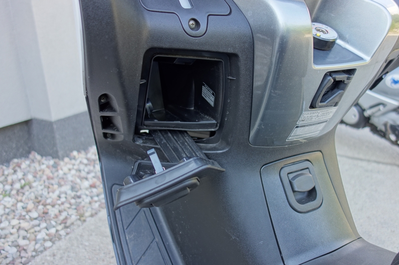

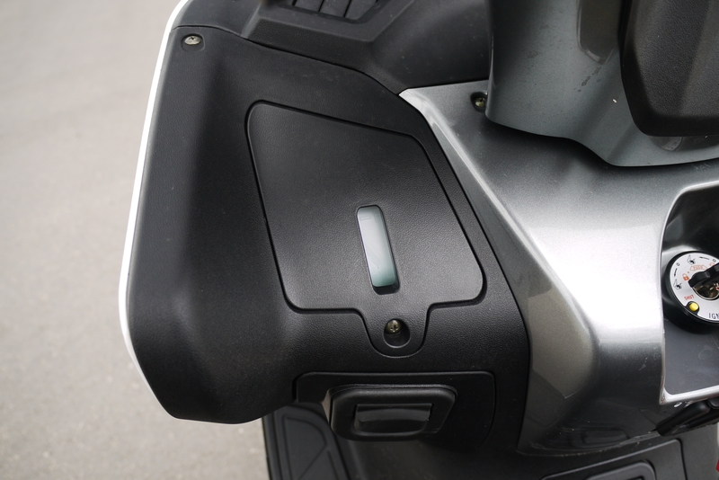

Siedząc za kierownicą po naszej lewej stronie mamy ciekawostkę raczej niespotykaną w maxi skuterach, która przypadnie do gustu użytkownikom lubiącym mieć pełną kontrolę na stroną techniczną pojazdu, mowa o tzw. „lipku” kontrolny poziomu cieczy chłodzącej.

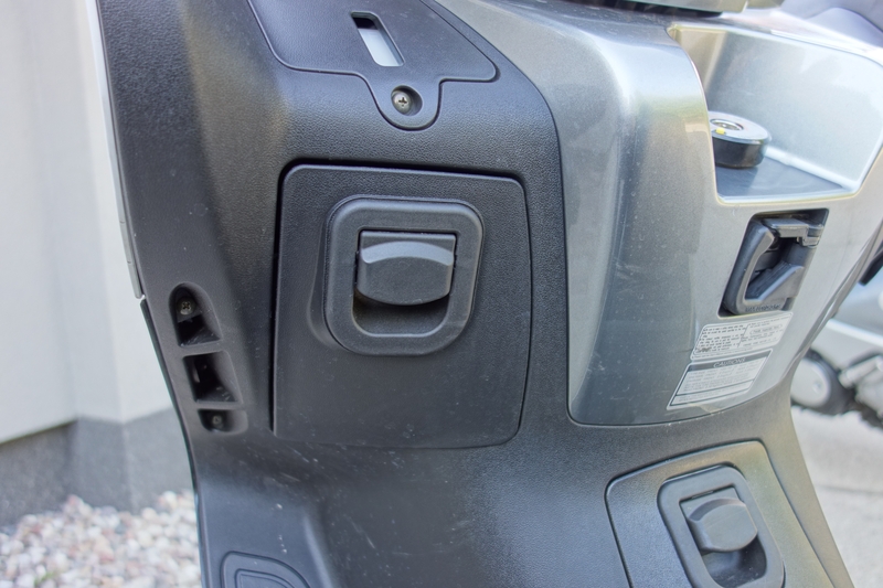

Poniżej znajduje się mały schowek na rękawiczki czy inne drobne przedmioty. Po prawej stronie kokpitu znajduje się dźwignia hamulca awaryjnego, która jest łatwo dostępna.

Pozostała część kokpitu to niewielki schowek z gniazdkiem do ładowania telefonu. Po prawej stronie znajduje się dźwignia hamulca postojowego – działa i wygląda dużo lepiej niż w MyRoadzie, jest też łatwiej dostępna.

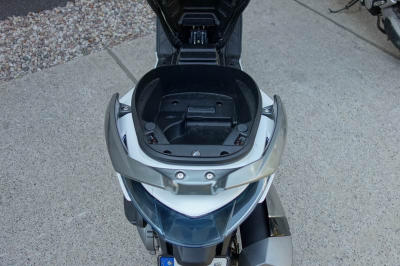

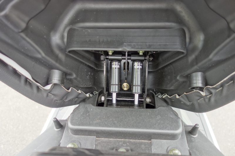

Schowki

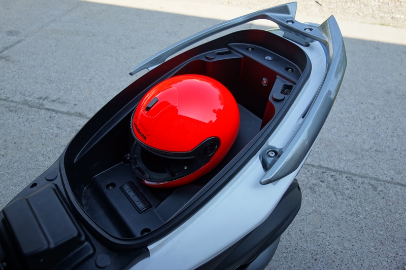

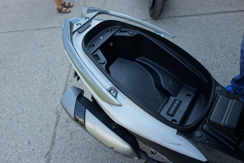

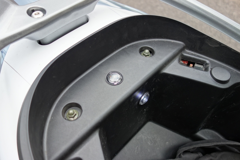

AX: Do dyspozycji mamy dwa schowki, pod siedzeniem gdzie bez problemu wchodzi pełnowymiarowy integral plus jeszcze trochę przydatnych rzeczy ale wielkością schowek „nie powala”, choć jest bardzo funkcjonalnie oświetlony ledem. Z przodu mamy do dyspozycji maleńki schowek na … no właśnie na co, rękawiczki, telefon bo w nim znajduję się gniazdo 12V, no ale dobrze że mimo wszystko jest, bo na coś może się przydać. Centralny schowek otwierany ze stacyjki w bardzo wygodny sposób w moim przypadku mieścił plecak, „kondom” przeciwdeszczowy, zapasowe rękawiczki a po skończonej jeździe kask integralny i zawsze jeszcze trochę miejsca było. Do podręcznych rzeczy na miasto jest wystarczający, gdybym jednak miał nim jechać na wakacyjną wyprawę zapewne bardziej bym marudził nad jego wielkością i pojemnością ale na miasto w zupełności wystarczy.
MB: Schowek pod kanapą oferuje podobną przestrzeń do T-max’a 500. O schowaniu dwóch kasków możemy pomarzyć… ale każdy integral + sporo gratów zmieścimy weń bez problemów. Aby dostać się do schowka musimy użyć odpowiedniej kombinacji klucza w stacyjce… ale tu ciekawostka- kanapa zamocowana na dwóch amortyzatorach podniesie się samoczynnie! Bardzo przydatny, praktyczny gadżet. Kolejną praktyczną ciekawostką jest czujnik zbliżeniowy włączający i wyłączający oświetlenie schowka. Jeśli nawet nie domkniemy kanapy świecąca się lampka nie rozładuje nam akumulatora. Mała rzecz a cieszy.
SW: Schowek w kokpicie ma dwie zalety: jest i ma gniazdo ładowania. Otwiera się w dół w sposób mało elegancki i wygodny, jednakże to standard w skuterach – rzadko zdarza się chwalić schowki w kokpicie. Schowek pod kanapą jest również dość standardowy: wchodzi kask szczękowy i parę gratów. Oświetlenie schowka stanowi dioda LED i wywiązuje się z tego zadania całkiem dobrze. Bardzo dobrze działa system otwierania kanapy: dwa siłowniki podnoszą kanapę do góry, bardzo wygodne i fajne rozwiązanie (trzeba tylko pamiętać, żeby nie położyć np. telefonu na kanapie przed jej otwarciem). Brakuje mi tylko jednego patentu znanego np. z T-maxa: filcowej wkładki dzięki której możemy szybko usunąć drobne śmieci ze schowka i która amortyzuje przedmioty przewożone w schowku.

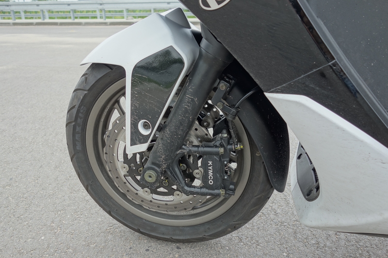

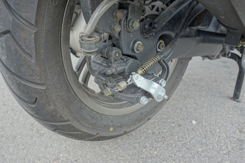

Hamulce
AX: W zasadzie mam spory dylemat jak je opisać. Są rewelacyjne, a nawet zdecydowanie za mocne a bez ABS ich zalety stają się wadami. Reagują błyskawicznie, to jedne z lepszych hamulców jakie miałem do dyspozycji w skuterze, tylko o ile zblokowanie koła na mokrym nie jest niczym dziwnym to na suchym asfalcie już mnie zastanawia czy nie można było do tak świetnych tarcz dołożyć ABS bo to co udaje wizualnie ABS nim nie jest a jedynie tarczą pomagającą odczytać prędkość na kole. Czy można było wykonać lepiej hamulce – można dołożyć ABS albo wykonać je odrobine gorzej bo dla tej wagi skutera są za mocne.
MB: Tutaj mam jednak odmienne zdanie w kwestii „bloków”. Podczas całego dystansu testowego ani razu nie udało mi się zblokować kół podczas hamowania. Może to kwestia różnic wagi testerów?
Hamulce określam jako rewelacyjne, w pełni dozowalne i przewidywalne. Siła nacisku na klamkę podczas próby opóźnień jest odpowiednia a same klamki mają 4 stopniową regulację odległości od manetki.
Warto wspomnieć, że cały układ hamulcowy dla nowego XC dostarcza niezbyt znana, ale uznana w świecie marka Heng Tong. Układy hamulcowe tej firmy można znaleźć także w wielu włoskich maxi jak np. w Piaggio.
SW: Zganiłem zawieszenie, jednak hamulce mogę tylko chwalić. REWELACJA. Tyle można powiedzieć jednym słowem. Hamulce są skuteczne, bardzo dobrze dozowalne i absolutnie pewne. W mieście, na zakorkowanej ulicy są wręcz błogosławieństwem. Udaje się za to bez problemu zablokować tylne koło. Po przesiadce na T-maxa musiałem uważać, przyzwyczajony do genialnych hamulców Xcitinga.

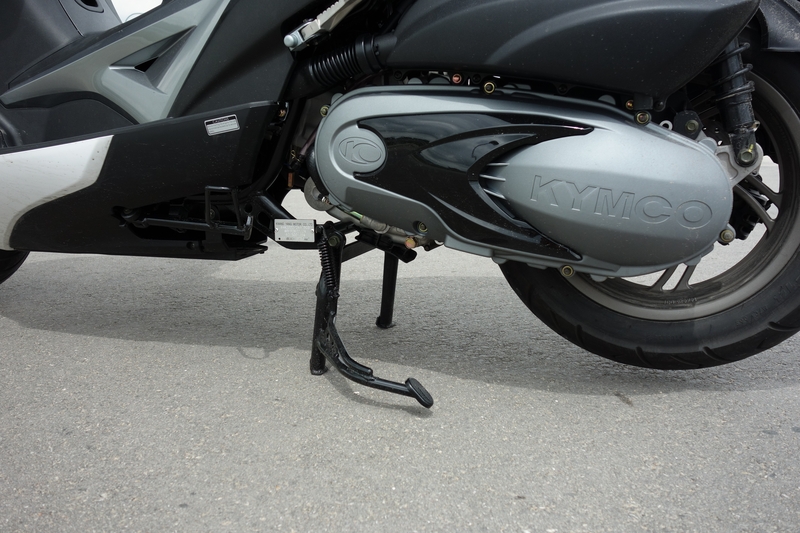

Parkowanie
AX: Czasem przychodzi taka okoliczność że musimy zaparkować skuter, wyciągnąć go z garażu czy postawić na centralkę – nie trzeba być siłaczem żeby wykonać powyższe zadania bez problemu, powiem szczerze, przyzwyczajony do codziennego wyciągania SW600 z garażu miałem nie ukrywaną frajdę kiedy wystawiałem xc400i bo czułem się jak bym wyciągał zabawkę która nic nie waży. Wolna jazda, precyzyjność z jaka można się poruszać tym skuterem przy niewielkich prędkościach jest wzorowa, dzięki świetnemu wyważeniu nie stanowi najmniejszego problemu.
MB: Redukcja masy w stosunku do poprzedniego modelu o blisko 50 kg zrobiła robotę. Zarówno parkowanie jak i przeprowadzanie skutera nie sprawia najmniejszych problemów.
SW: Xciting jest skuterem lekkim, bardzo wygodnym podczas parkowania. Nie ma z tym żadnych problemów, cofanie jest równie proste jak przepychanie do przodu. Stawianie skutera na centralkę nie wymaga nadmiernej siły. Pod tym względem można pochwalić pracę twórców Xcitinga 400i.

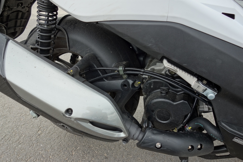

Silnik, osiągi i jazda

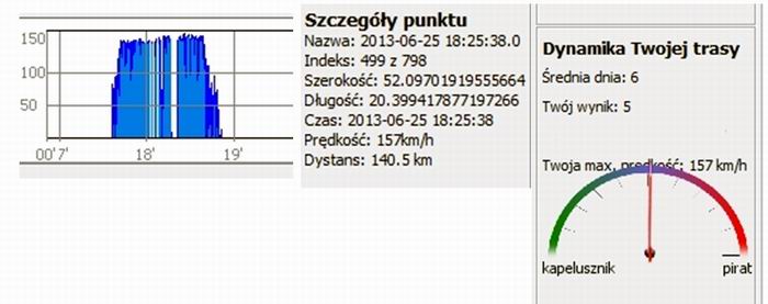

AX: No dobra wreszcie doszedłem do tej części która jest moim ulubionym punktem do opisywania i pastwienia się nad każdym z pojazdów, bo dla mnie nie jest tak bardzo istotne jak wygląda skuter ale jak jeździ i czy jeździ, czy się tylko porusza.
Kymco exciting400i bo o nim mowa to imponująca jedno cylindrówka która z 399 ccm i 36 KM wykrzesała duszę wojownika. Generalnie skutery nie kupuje się po to żeby nimi gnać „ile fabryka dała”, ściągać się od świateł do świateł czy kolanem przycierać po asfalcie od tego są inne typy motocykli, ale ten skuter prowokuje swoja charakterystyką jazdy. W mieście ciężko poszukać dla niego rywala bo startuje spod świateł jak wystrzelony z procy, trasa – proszę bardzo jeśli nie przeszkadza komuś że pęd powietrza chce wyrwać mu łeb z kaskiem czemu nie, licznik pokaże 169 km/h gdy np. wpadnie nam do głowy pomysł żeby pojechać z Warszawy do Skierniewic na lody to mimo że licznik odrobinę oszukuje to GPS faktycznie potwierdza że jak na 400 ccm – 157 km/h to całkiem niezły wynik i warto dodać że ta prędkość nie jest chwilowa tylko można ją utrzymać. Jednak wieszając się na manetce na całą drogę zadziwi nas spalanie – 6,9 litra na 100 km podkreślam jednak że wynik trudny jest do osiągnięcia i w zasadzie jest to maksymalne spalanie tego skutera i więcej nie da się już osiągnąć – przy dynamicznej jeździe codziennej nie przekroczymy 5 litrów i to jest bardzo dobry wynik. Owszem można przy 60 km/h odczuć delikatną dziurę w przyspieszaniu ale ostatecznie do 100 km/h rozpędzimy się bardzo szybko i w zasadzie do 150 km/h licznikowych dynamika rozpędzania nie spada. Potem to już bicie rekordów w zależności czy jedziemy z wiatrem czy pod wiatr, czy jest z górki czy pod górkę skuter będzie się rozpędzał ale nie jest to już demon prędkości, choć trzeba przyznać że nawet jadąc maksymalną prędkością ani na chwile nie odczułem że xciting 400i jakoś gorzej zaczyna się prowadzić. Zakręty – to jest to co ten skuter lubi najbardziej – pewne prowadzenie – pewna kontrola – tu właśnie miałem największą zabawę podczas jazdy tym skuterem. Stojąc na światłach silnik pracuje cicho i gdyby nie wibracje nie byłbym pewien czy nie zgasł. Ja bardzo sobie cenie ciche wydechy, bo wiem że podczas dłuższych wypadów im głośniej tym komfort jazdy spada. No właśnie dłuższe wypady – z obecną szybą nie wybrałbym się nigdzie dalej, pęd powietrza potrafi zmęczyć, pierwszy raz po niecałych 100 km w trasie naprawdę chciałem już się zatrzymać bo mój kark odmawiał posłuszeństwa miotany na wszystkie strony, nawet w mieście temperatura +26C a ja zapinam kurtkę, bo jest mi zimno, OK nikt nie każe mi jechać 140 – 150 km/h ale śmiało mogę stwierdzić ze chłodzenie jest lepsze niż najlepsza klima w aucie. Jak dla mnie Kymco zrobiło technologiczny skok w zestrojeniu silnika z napędem i nie wiem jak to zrobili że tak świetnie im się udało ale niech nikt już nie próbuje poprawić tego co wyszło, bo wyszło im świetnie. Tak naprawdę podczas jazdy miałem tylko jedno zastrzeżenie – do świateł – mogę o nich powiedzieć – świetnie oświetlają pobocze którym nie jadę i kiepsko oświetlają drogę którą jadę, chyba że wciśniemy passing i będziemy go trzymać oślepiając kierowców jadących z przeciwka. Co z tego że lampa wygląda świetnie, nowocześnie, światła pozycyjne są ledowe skoro podstawowe oświetlanie nie spełnia swojej roli, ok w mieście są latarnie a te światła je tylko uzupełniają ale kiedy wyjedziemy po za miasto gdzie nie ma latarni możemy się lekko zdenerwować że musimy zwolnić, a musimy bo drogi nie widać zbyt dobrze za to pobocze wyśmienicie.
MB: Doszliśmy do jednej z najważniejszych części testu, czyli napędu, który jest zupełną nowością w palecie Kymco. Pomimo, że poprzedni motor zastosowany w XC 500i legitymował się pojemnością 100 cm większą, mocą ponad 2 KM wyższą i wyraźnie lepszym (na papierze) momentem obrotowym to przy nowej, raptem 36 konnej, wydaje się być napędem z … wielkimi stratami.
Xciting 400i przyspiesza z taką lekkością, że aż trudno uwierzyć, że mamy do czynienia ze skuterem o mocy zaledwie 36 KM. Nie mniej ważne jest, że robi to liniowo, bez żadnej zadyszki, bez przymulania, bez kręcenia do wysokich obrotów. Zabiera się do roboty już „z dołu” i co miłe, robi to bez zbytniego hałasu. Bardzo dziwne jest to, że wszystkie porównania papierowe z modelem XC 500Ri burzą moje spostrzeżenia z jazd testowych. Czyżby udało się tajwańczykom stworzyć idealną przekładnię i sprzęgło, która straty ma aż tak zminimalizowane? Co ciekawe, sam V- max to 163 km/h, czyli i tu jest lepiej niż w poprzedniku.
Wartości przyspieszeń jakie sprawdzaliśmy podczas testów były dla nas sporym zaskoczeniem… no bo jak tu się nie dziwić kiedy 400 ccm Kymco zostawia podczas sprintu do setki dwucylindrowego (seryjnego) T-maxa o mocy 40 KM. Podobne baty dostaje SW 600… dopiero od 100/ 120 km/h oba „japonce” zaczynają powoli odrabiać straty. Porównanie XC 400i z AN 400 czy YP 400 pod względem przyspieszeń to jak postawić w szranki rasowego ogiera wyścigowego z zamyślonym kucykiem.
Co ciekawe, XC 400i wcale nie musimy zmuszać aby jechał płynnie i dostojnie. Skuter ma jakby dwa oblicza gdy chcemy to start będzie łagodnie płynny a jeśli zajdzie potrzeba skuter wystrzeli do przodu… a nie jest to wcale takie oczywiste w przypadku wielu konkurencyjnych modeli.
Na koniec słowo na temat konsumpcji. Najniższe spalanie jakie zanotowałem to 4.3 l/100. Najczęściej było to 4.5 l przy jeździe mieszanej, miasto trasa, pasażer. Najwyższe zanotowane spalanie to 5.8 litra na setkę ale w zasadzie ten wynik jest mało realny do osiągnięcia podczas normalnej eksploatacji.
SW: Silnik i osiągi – kolejny mocny punkt Kymco. Krótko mówiąc: jeśli nie masz w samochodzie 200KM pod maską, nawet nie próbuj ścigać się ze świateł z Xcitingiem 400i (sprawdzone). Skuter jeździ tak dobrze, że do ok. 120 km/h nie dogonisz go kilkuletnim T-maxem bez przeróbek ani 150 konnym samochodem. Jak na silnik jednocylindrowy charakteryzuje się praktycznym brakiem wibracji przy wyższych obrotach. Stojąc na światłach czuje się, że pod nami pracuje tylko jeden cylinder ale po odkręceniu manetki wibracje znikają i silnik zachowuje się jak dwucylindrówka. Cyferki na prędkościomierzu rosną w tempie szybszym niż polski dług publiczny, z małym zawahaniem pomiędzy 40-60 km/h. O ile Xciting 500 Ri miał być skuterem sportowym (co nie wyszło) o tyle Xciting 400 JEST skuterem o zacięciu sportowym. Jeżdżąc nim ciągle mamy ochotę pokręcić manetką gazu, co przy jego zwinności i doskonałych hamulcach jest uzależniające. Podsumowując: osiągi zaskakujące jak na 400 cm pojemności w jednocylindrowym silniku o mocy 36 KM.

Prędkość maksymalna licznikowa w teście: 163 km/h
Prędkość maksymalna licznikowa w teście (sprzyjające warunki): 167 km/h
Prędkość maksymalna w/g GPS: 157 km/h
