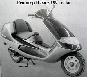

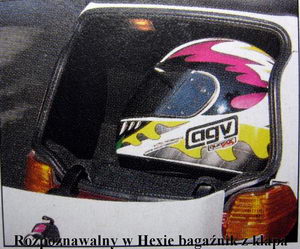

I tak nie minęło wiele czasu, kiedy pod znakiem potężnej firmy z wielką tradycją ukazały się pierwsze „plastiki” pokroju Sfery 50, SKR 125, TPH i NRG, których ukoronowaniem był wypuszczony w 1994 roku Hexagon. Pierwszy duży skuter Piaggio miał mieć szerokie owiewki chroniące garnitur czy garsonkę, przestrzeń bagażową pozwalającą schować więcej niż jeden kask, kanapę odpowiadającą gabarytami fotelowi prezesa. Już sama nazwa pierwszego prototypu miała się kojarzyć z klasą premium i brzmiała „Executive”. Hexagon miał za zadanie trafić do szerokiej gamy publiczności i przyjść z pomocą ludziom walczącym z codziennymi korkami Mediolanu, Bolonii czy Rzymu.
![[Rozmiar: 23787 bajtów]](../wp-content/uploads/archiwalne/img/hexagon/020.jpg)
Do tego celu potrzebne były też nowe i mocniejsze silniki. W tym celu skunstruowano dwa modele na bazie silnika SKR, silniki były chłodzone cieczą, miały 125 i 150 ccm. Dokładnie 150 ccm dlatego, że w owych czasach pozwolenie wjazdu na bezpłatne obwodnice miast („Tangenziale”) zaczynało się właśnie od tej pojemności. Stylistycznie Hexagon pozwalał sobie na wiele, przednia owiewka spełniajaca zarazem rolę błotnika, była raczej zaprzeczeniem sylwetki wcześniejszych skuterów z blachy. I ta najwcześniejsza sylwetka została najlepiej zapamiętana przez miłośników tego modelu.

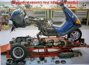

Z typowym na tamte czasy dosyć twardym zawieszeniem udało się Hexowi dokonać tego, że do dzisiaj pozostaje najlepiej przyspieszającym skuterem w tej klasie pojemnościowej. Jadąc Hexem udało się osiągnać 16 sek. do 100 km/h, co zawdzięczami głównie niskiej wadze 136 kilogramów. Średnie zużycie „stopięćdziesiątki” pasuje się na poziomie 4,5 l/100 km, ale nie możemy też zapomnieć o wlaniu średnio litra oleju na 1000 km.

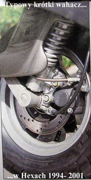

Skuter z silnikiem 125 ccm palił prawie pół litra więcej i osiągał zaledwie 100 km/h. Piaggio zastosowało w Hexie koła o rozmiarze 10 cali oraz znany z Vespy wahacz przedniego koła. Rozmiar opon to 110/80-10 z przodu i 130/70- 10 z tyłu a same zawieszenie, mimo wahacza, zachowuje się idealnie. Skuterem można kłaść się spokojnie na zakrętach i nawet przy prędkości maksymalnej nie obserwuje się wężykowania.

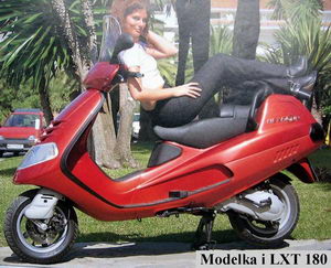

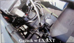

Hexagon LX/LXT
![[Rozmiar: 14911 bajtów]](../wp-content/uploads/archiwalne/img/hexagon/009.jpg)

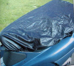

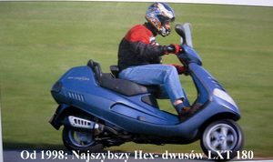

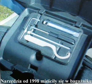

W 1998 przyszedł czas na odświeżenie modelu i czteroletni już Hex poddany został faceliftingowi. Wprowadzono dwa nowe silniki 125 LX i 180 LXT. Przede wszystkim „stoosiemdziesiątka” dysponowała teraz mocą 15 kW (20,5 KM), co pozwalało na osiągnięcie ponad 120 km/h. Zadbano też o wyposażenie, którego brak monitowali użytkownicy starszych EX- ów. Reflektor halogenowy z dwoma żarówkami, lekka osłona na dłonie, gniazdo 12V w bagażniku, większy zbiornik (10,7 l zamiast 9,4 l), pokrowiec na siedzenie oraz zegarek „doklejony” do kokpitu. Dodatkowo zwiększono średnicę felg z dziesięciu na jedenaście cali, a co za tym idzie zamontowano większą tarczę hamulcową.
![[Rozmiar: 13704 bajtów]](../wp-content/uploads/archiwalne/img/hexagon/010.jpg)
Tym samym zmienił sił się rozmiar opon, który wyniósł 120/70- 11 z przodu i 130/70- 11 z tyłu. Po zmianach Hexagon 180 LXT ważył już 145 kg i zużywał ponad 5 litrów benzyny na 100 km. Ceny „podskoczyły” na 3247 Euro* (6495 DM) za LX i 3447 Euro* (6895 DM) za najmocniejszą wersję 180 LXT.

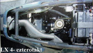

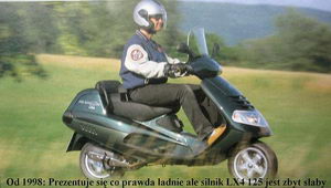

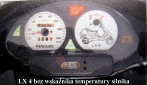

Hexagon LX4
![[Rozmiar: 16705 bajtów]](../wp-content/uploads/archiwalne/img/hexagon/011.jpg)

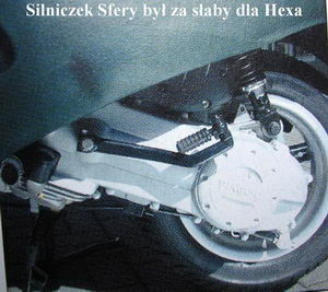

Ten model pojawił się „na siłę” w 1998 roku, odpowiedzialni z Pontedery wsadzili do Hexa trochę przestarzały, chłodzony powietrzem silnik ze Sfery 125 i Vespy ET4. Nestety silnik nie sprawdził się w dosyć ciężkim Hexie, który w tej wersji osiągał jedynie 90 km/h i konsumował przy tym aż 4,3 l paliwa na 100km.
![[Rozmiar: 19394 bajtów]](../wp-content/uploads/archiwalne/img/hexagon/012.jpg)
Cena LX4 wynosiła 3497 Euro* (6995 DM).

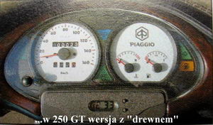

Hexagon GT 250
![[Rozmiar: 18179 bajtów]](../wp-content/uploads/archiwalne/img/hexagon/008.jpg)

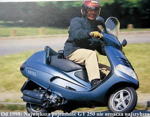

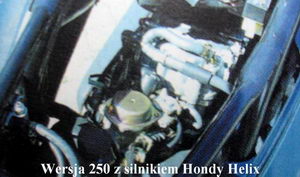

Drugą nowością z 1998 roku był Hexagon GT 250, którego silnik zapożyczono z niezniszczalnego Helixa 250.
![[Rozmiar: 23337 bajtów]](../wp-content/uploads/archiwalne/img/hexagon/004.jpg)
Na szybko potrzebny był czterosuwowy silnik o pojemności ok. 250ccm, a silnik Hondy nadawał się tu wspaniale. Pasował swoimi wymiarami do ramy, a stojący cylinder „chował” się dokładnie w i tak nie wykorzystane miejsce pod kanapą. Zaprojektowany dla Helixa silnik napędzany benzyną o liczbie oktanowej 91, miał teraz pracować na 95 oktanach w Hexie. Osiągi GT 250 to 111 km/h przy wadze 158 kg. Ze względu na cenę (4498 Euro* – 8995 DM) i gorsze osiągi chętniej kupowano wersję 180 LXT. Hexagon GT 250 pozostał najrzadziej dostępnym na rynku wtórnym, wśród modeli Hexa.

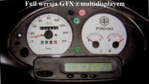

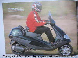

W 2000 roku zaprezentowano Hexagona z nowym silnikiem o nazwie LEADER, silnik był chłodzony cieczą i miał czterozawową głowicę. Dodatkowo z tyłu zmieniono hamulec bębnowy na tarczę. Początkowo nazywały się one Super Hexagon GTX, ale nawet we Włoszech okazało się to zbyt długą nazwą dla skutera i następnego sezonu nazwa brzmiała już GTX.
Piaggio życzyło sobie za 180 ccm i 115 km/h 3798 Euro* (7595 DM), a za wersję 125 ccm ze 108 km/h 3498 Euro* (6995 DM) . Obydwa modele miały już wtedy za największego konkurenta X9, który został również topowym modelem Piaggio. We wszystkich konkurencjach był lepszy od Hexa, który ze swoją (nad)wagą 160 kg nie dawał rady X9- ce nawet poręcznością.

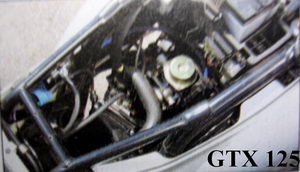

Hexagon GTX 125
![[Rozmiar: 16315 bajtów]](../wp-content/uploads/archiwalne/img/hexagon/013.jpg)

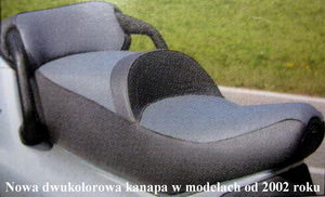

Ostatnią, zupełnie nieoczekiwaną modifikacją Hexa, była przeprowadzona w 2002 roku modernizacja np. zawieszenia, gdzie wahacz zamieniono na zwyczajny widelec, pozwalający zamontować koło o wymiarze 12 cali. Zmiana dotyczyła również przodu i od tej chwili rozmiar opon wynosił 120/70- 12 oraz 140/60- 12. Szersze opony zaprocentowały pogorszeniem się możliwości jezdnych, ale ze to były bardziej modne od poprzedniczek.
![[Rozmiar: 18648 bajtów]](../wp-content/uploads/archiwalne/img/hexagon/006.jpg)
Tak zmodyfikowany GTX 125 (3590 Euro) starał się zostać alternatywą dla droższego o 1000 Euro X9 125. Niestety nawet po kilku liftingach widać było genezę pojazdu sięgającą roku 1994 . Ostatnie modele, m. in. GTX 180, GTX 125 czy nawet produkowany w 2003 bez oznaczeń typu GTX, Hexagon 125 za 3199 Euro, dostępny był jedynie we Włoszech.
