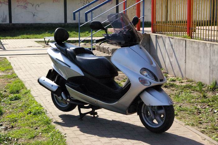

Kiedy myślimy o maxi- skuterze typowo miejskim najczęściej bierzemy pod uwagę klasę 125 lub 250. Problem jednak w tym, że 125 dla niektórych potrafi być ciut za słaba natomiast większość 250- tek nie oferuje już tak, pożądanej w mieście zwrotności. Z pomocą przychodzą nam warianty pośrednie… 150, 180 czy 200tki.
Najmniejsza z rodziny Majesty, produkowana w zasadzie bez większych zmian od 1999 do 2006 roku (później nastąpił face lifitng), występowała najczęściej z napędem 125- 12 KM (5 NR). Na niektórych rynkach dostępna była także 150′ tka 12,5 KM (5 NS) a w roku 2003 wprowadzono 180′ tkę (5 XM) o mocy 15 KM… i właśnie tą ostatnią wersję postaram się Wam przybliżyć.

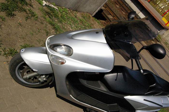

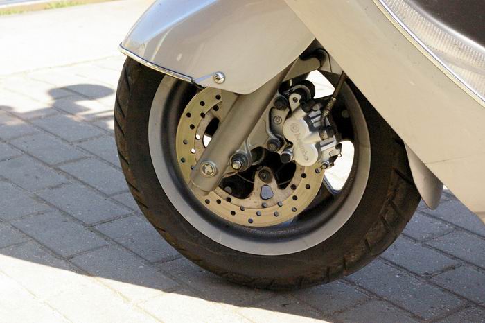

Dla kogo właściwie adresowana była Majesty 180? Odpowiedź jest prosta- dla tych, którzy chcą małego, bardzo sprawnego śmigacza do miasta z opcją bezpiecznego poruszania się po drogach podmiejskich z prędkościami rzędu 120 km/h. Mówiąc inaczej… tu gdzie 125’tka (~ 100 km/h) złapie zadyszkę, YP 180 wyprzedzi, dobijając do prędkości maksymalnej 130 km/h! Jak na tę wielkość skutera to naprawdę dobry wynik! Co ciekawe, hamulce i zawieszenie są dostosowane do takich osiągów. Mamy tutaj przednie i tylne „absorbery” od Paioli a hamulce Brembo z przewodami w oplocie stalowym… prawda, że brzmi poważnie?
W praktyce ciężko coś złego powiedzieć o trakcji jak i o wynikach opóźnień. Majestka śmiga dość sprawnie, jednak średniej wielkości nierówności wytrącają ją z równowagi a większe wyrwy mogą być zgubne dla 12 calowych kół. Należy jednak pamiętać, że mieszkamy w kraju w którym drogi są tak naprawdę „poligonem wojskowym” i w zasadzie każdy porównywalny wielkościowo skuter nie będzie oferował większego komfortu czy odporności mechanicznej.
Ktoś może zadać pytanie: „ok, ale zwiększona pojemność = większe spalanie.”. Nic bardziej mylnego. YP 180 spala, w zasadzie bez większego wpływu na styl jazdy, ok 3 litry na setkę- super wynik.

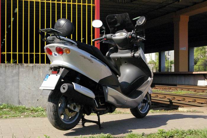

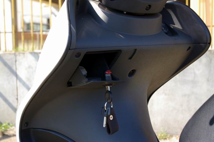

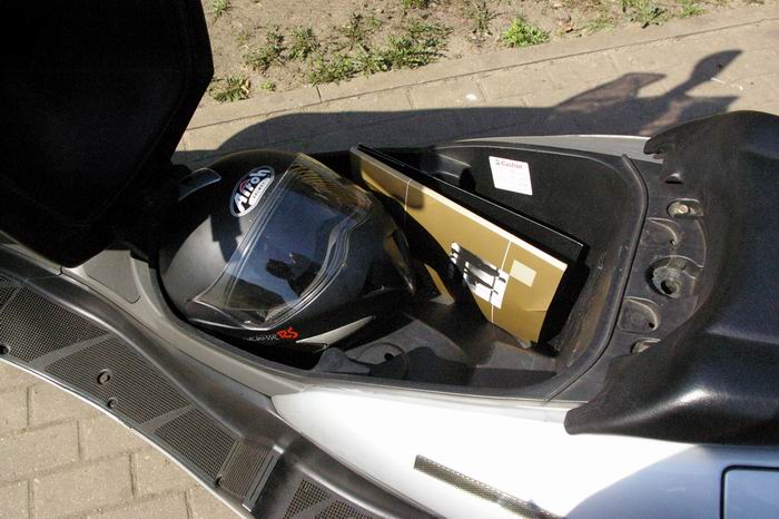

Opisując zalety należy wspomnieć o sporym i dość dobrze rozplanowanym schowku pod kanapą. Kask integralny + blisko drugie tyle na szpargały typu kurtka czy rękawice. Dostęp do przestrzeni bagażowej uzyskamy poprzez „przełamanie” klucza stacyjki w lewo a samo siedzisko po otwarciu posiada miły dodatek w postaci blokady przed przypadkowym zatrzaśnięciem (wiatr, pochylenie). Awaryjnie w kokpicie mamy jeszcze mały schowek, jednak jego wielkość należy uznać za symboliczną.

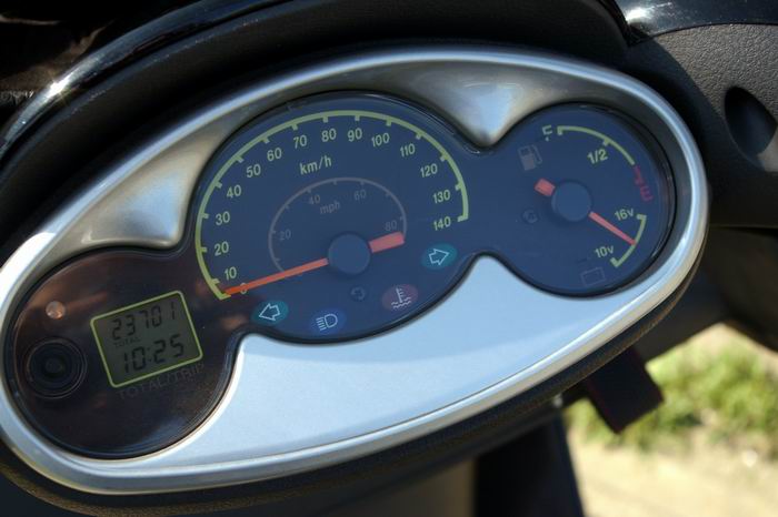

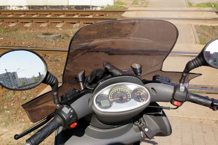

Czytelnie zaplanowane zostały zegary z cyfrowym wskaźnikiem przebiegu, jednym trip’em oraz zegarkiem. Mamy tutaj także podstawowe kontrolki + czerwony alert ponadnormatywnej temperatury cieczy. Jeśli zapomnimy o wymianie oleju przypomni nam o tym, raz na 3 tkm, odpowiedni komunikat na wyświetlaczu. Dodając do tego włącznik świateł awaryjnych, dobrze zaprojektowane kontrolery czy spore, dobrze przemyślane lusterka otrzymamy bardzo pozytywny obraz skutera miejskiego. Na pochwałę zasługuje także, optymalna, pod względem ochrony przed wiatrem szyba.

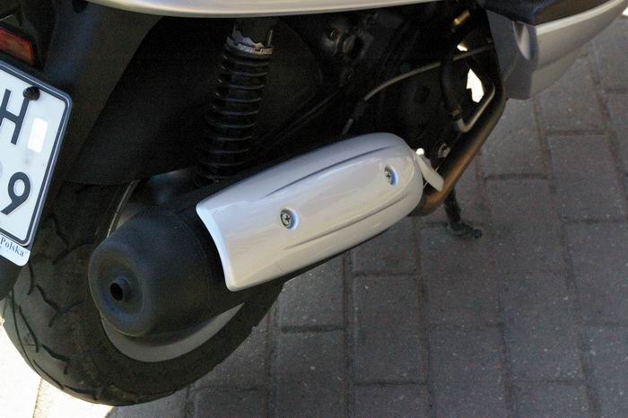

Czas na chwilę goryczy… Mała Majesty produkowana była (podobnie jak aktualne modele Yamahy typu X-max, X-City) w Hiszpanii. Pozwoliło to oczywiście na obniżenie ceny finalnej ale musiało też odbić negatywnie na jakości. Nie jest to poziom znany z T-maxa czy choćby Majesty 250/400 (made in Japan). Z drugiej strony konkurencja w tym przedziale cenowym nie oferuje więcej. Plastiki są oczywiście dość dobrze spasowane, jednak ich jakość czasem budzi zastrzeżenia. Łamiące się zaczepy podestów to częsta bolączka najmniejszej z grupy Majesty. Użytkownicy często narzekają na awarię prędkościomierzy, problemy z urządzeniem rozruchowym (ssanie), rdzewiejące tłumiki czy bardzo słabe światła. Zawieść potrafi także sprzęgło jednokierunkowe rozrusznika.

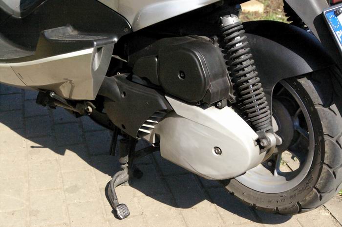

Z drugiej strony osiągane przebiegi bez remontu rzędu 50, 60 tkm nie są niczym nadzwyczajnym. Pasek i rolki wystarczają (w zależności od sposobu jazdy) na ok 18- 24 tkm natomiast olej w silniku należy wymieniać co 3 tkm (brak typowego filtra oleju).
Czy warto więc polecić ten skuter jako pojazd używany? Zdecydowanie tak, jednak należy wziąć pod uwagę, że jeśli już znajdziemy egzemplarz, który nie będzie pochodził z włoskiego szrotu a jego optyka pozwoli przypuszczać brak przeszłości powypadkowej, powinniśmy liczyć się z koniecznością przygotowania skutera do dalszej eksploatacji. Dobrze jest wiedzieć, że tego typu, kilkuletnie skutery, sprzedawane są we Włoszech przy tzw. progu opłacalności serwisowej. Standard po zakupie to konieczność wymiany opon, paska napędowego, rolek, czasem sprzęgła, świecy oraz płynów ustrojowych. Nie licząc ewentualnych poprawek optyki (rysy, połamane zaczepy, braki itp.) powinniśmy się liczyć z dodatkowym doinwestowaniem 1000- 2000 pln… ale dzięki temu Majesty 180 pozwoli się nam cieszyć kolejnymi, bezawaryjnymi tysiącami kilometrów.
