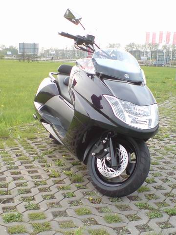

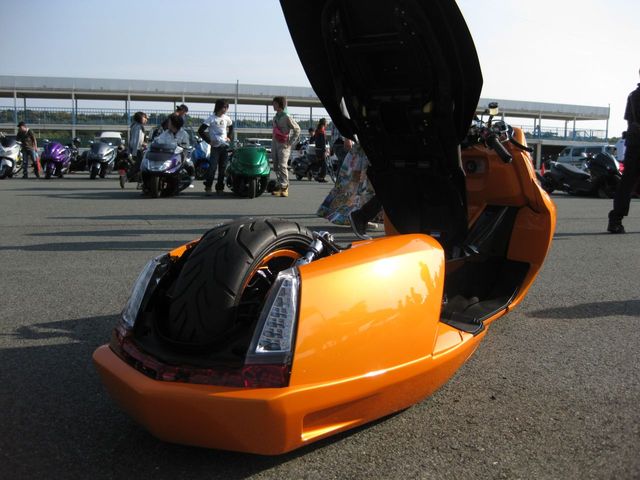

Custom style + Low & Long

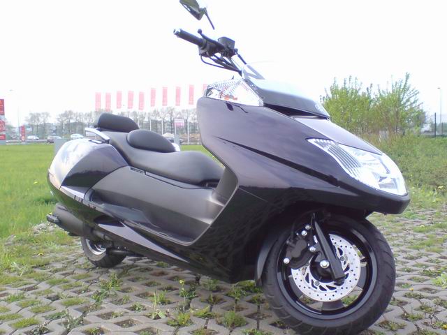

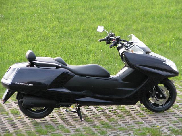

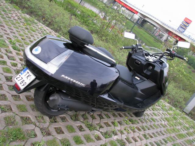

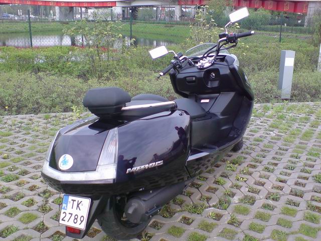

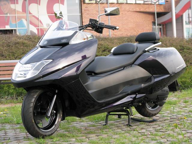

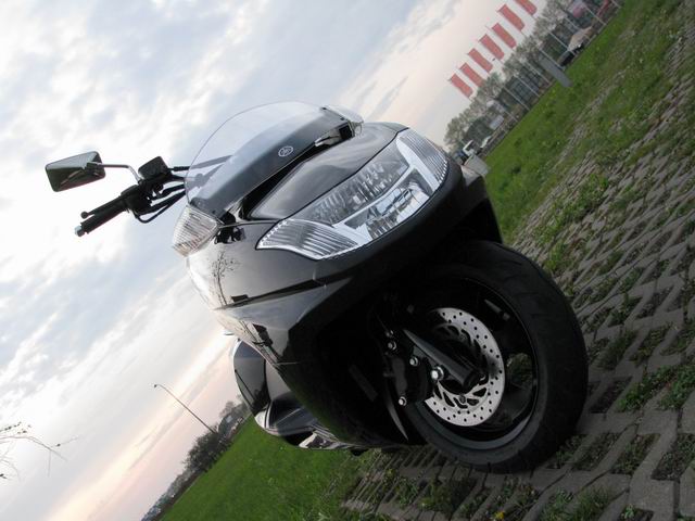

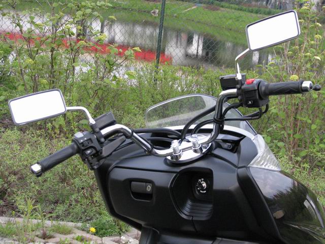

Maxi- custom? Brzmi dziwnie. „Naga” rura kierownicy, chromowana nakładka z logiem, chromowane uchwyty czy lusterka jednoznacznie kojarzą się z customizingiem znanym z japońskich zlotów skuterowych. Idźmy dalej… Stonowany wygląd, harmonijne linie, idealne proporcje… Nie! To nie ten skuter! Kiedy patrzę na Morphiego mam wrażenie, że projektant miał jakiś cel. Chciał stworzyć skuter w kantach, niski, długi i nie podobny do niczego- udało mu się. Ktoś powie „brzydki”, inny otworzy oczy ze zdziwienia i wykrztusi słowo „niesamowity”! To wszystko nie ważne, ważne są emocje a tych na pewno nie brakuje kiedy patrzymy na Morphousa. Kiedy spoglądam na przód mam różne skojarzenia. Jedynym z nich jest pochylony ku dołowi dziób szybkiego dragona z filmu „Jak wytresować smoka”. Tylna część karoserii z otwieranym do góry kufrem i kanciastymi światłami w literę „U” wygląda jak tył amerykańskiego Cadillaca z lat 70’tych. Za to zegary LCD schowane za króciutką osłoną (nie mylić z szybą) to smaczek z gatunku „present day”. Całość zebrana do kupy nie pozwala przejść obojętnie obok tego skutera. Mi się podoba!
Spocznijmy za sterami

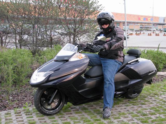

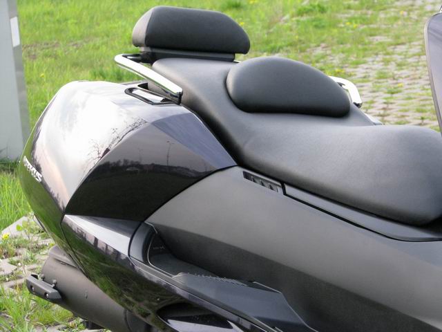

Nie mniejsze zdziwienie dopada nas kiedy siadamy na Morphousa. Nie widać przodu a cały skuter jest jakoś dziwnie „na dole”. Uczucie siedzenia na czymś czego nie widzimy potęguje niska szybka, która akurat stylistycznie pasuje tutaj jak ulał… no i te wyciągnięte daleko do przodu nogi- idealny skuter dla indywidualisty leniucha ;-). Warto wspomnieć, że długa kanapa jest, podobnie jak we wspomnianym wcześniej Helixie, zamocowana bardzo nisko, a dokładnie na wysokości 655 mm. Osoby nikłego wzrostu sięgną stopą ziemi nawet przy mega koleinie przed światłami… krótko mówiąc low & long pełną gębą…
Stacyjka, rozrusznik, przekręcamy i jedziemy…

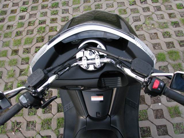

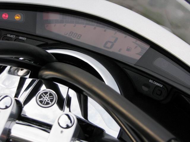

… zanim jednak ruszymy zobaczymy na wyświetlaczu „check” kokpitu. Dowiemy się z niego, że w sumie mały ale czytelny LCD będzie nam meldował o naszej prędkości (w milach oraz kilometrach), obrotach silnika, ilości paliwa, dwóch tripach oraz liczniku przebiegu całkowitego ODO. Po bokach są też kontrolki świateł drogowych, zbyt wysokiej temperatury cieczy oraz awarii układu wtryskowego. Na wyświetlaczu jest także zegarek cyfrowy oraz przyciski funkcyjne SELECT, RESET czy OIL CHANGE służący do kasowania przypominajki wymiany oleju. Trzeba przyznać, że stylistyka samych zegarów jest po prostu kosmiczna.

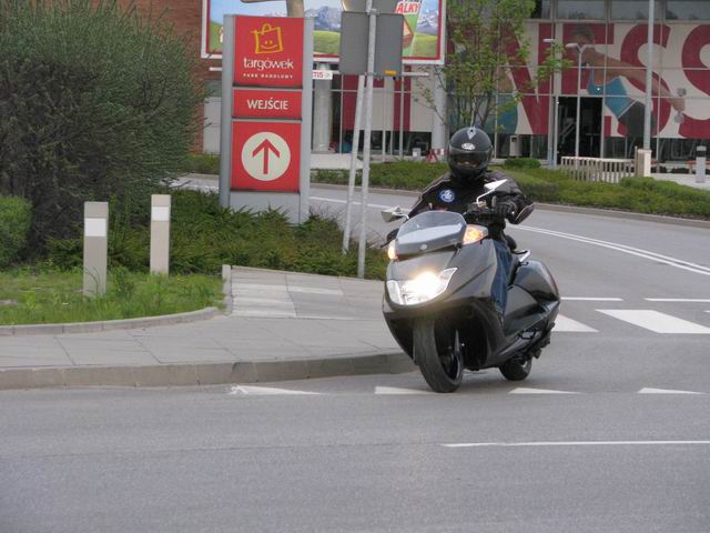

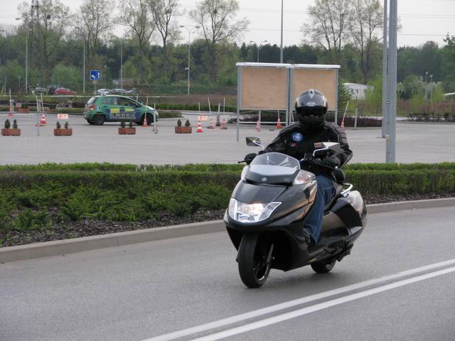

Jazda Morphous' em to przyjemność sama w sobie… oczywiście pod warunkiem, że nie będzie nam przeszkadzać pęd wiatru napierający na klatkę piersiową . Jeśli ktoś jeździł motocyklem typu „Street” to wie o czym piszę. Pozycję jazdy na Morphim można określić w ten sposób: „jeżdżę bo lubię, nigdzie mi się nie spieszy”. Jeśli jednak zacznie nam się spieszyć to wstydu nie ma. Sprint ze świateł do 40 km/h jest lepszy niż np. w Yp 400…później sytuacja trochę się zmienia, jednak sam V-max na poziomie 120 km/h jest mniej więcej tym czego byśmy oczekiwali po skuterze klasy 250. Samo zamykanie winkli wymaga chwili wyczucia i ogarnięcia dość specyficznej, nisko zawieszonej „budy” ale po kilku przejechanych kilometrach śmigamy Morphousem jak 50’tką. Podczas przejeżdżania po nierównościach nie czujemy zbytnich wstrząsów, cała karoseria komfortowo buja się na większych „hopkach” niczym karoseria Cadillaca James’a Dean’a. 13 calowe koła zdają się panować nad sytuacją a przejeżdżanie po krótkich poprzecznych nierównościach nie wstrząsa znacząco kierownicą.

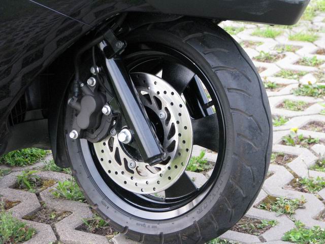

Hamulce są takie jakich byśmy oczekiwali… czyli przewidywalne. Jedynie widoczność w lusterkach mogłaby być nieco lepsza, ponieważ są mało odsadzone na zewnątrz. Wada ta staje się zaletą podczas przeciskania w dżungli miejskiej między katamaranami.

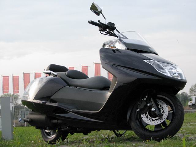

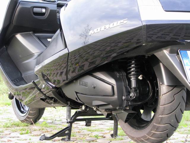

Yamaha od wielu lat przyzwyczajała klientów do wysokiego poziomu swoich produktów. Nie inaczej jest w przypadku Morphousa. Plastiki, spasowanie karoserii, jakość łączeń czy powłoka lakiernicza reprezentują wysoki poziom.

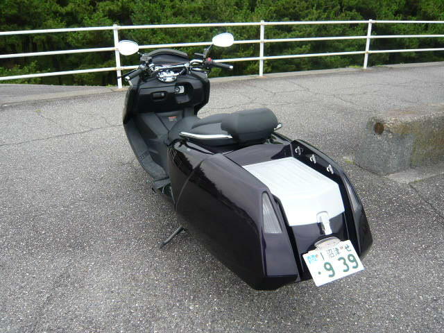

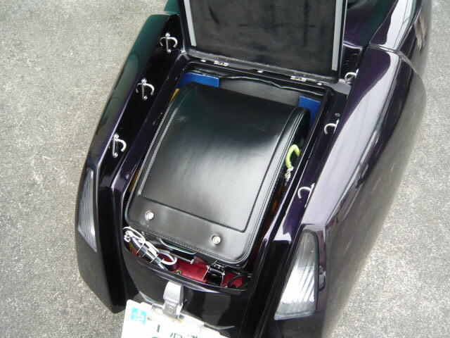

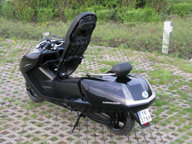

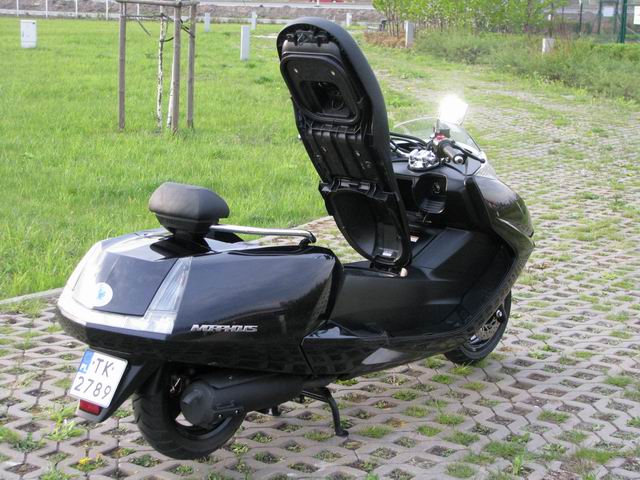

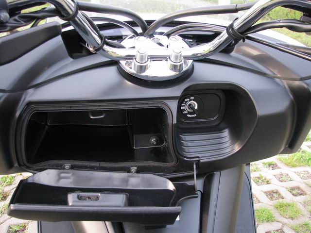

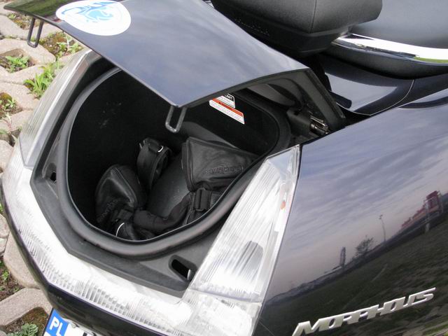

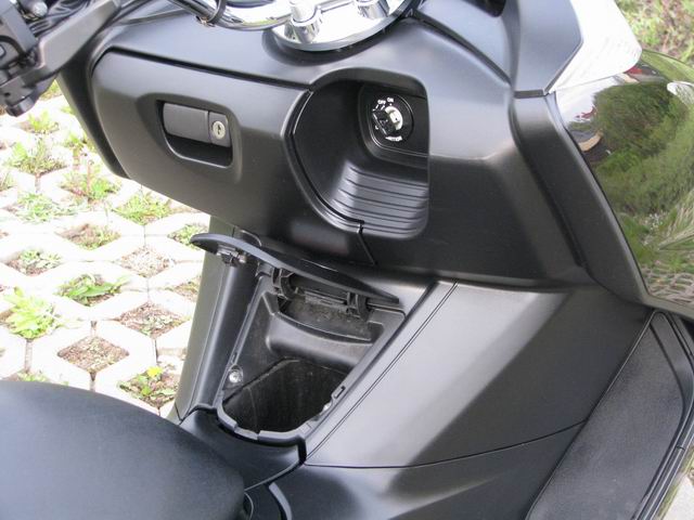

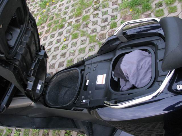

Patrząc na Morphousa można domniemać iż pojemność schowków połknie słonia z żyrafą… tym bardziej, że mamy do dyspozycji niezależne 4 „luki bagażowe”. W praktyce jest średnio. Pod kanapą mamy dwie oddzielne powierzchnie. Do jednej schowamy kask a do drugiej np. ciuchy motocyklowe w rozsądnym rozmiarze lub… małego netbooka. Ładowany od tyłu schowek, otwierany oddzielnym zamkiem zmieści w zasadzie kask typu „braincup” + rękawiczki i kominiarkę. Schowek w kokpicie zamykany na klucz ma już typowe rozmiary dla tego rodzaju maxi… znaczy się jest ok. Reasumując- nie jest najgorzej choć kształty zewnętrzne sugerują nie wykorzystaną kubaturę.
„Wypas” seryjny jest zbliżony do tego jaki oferuje nam np. Majesty 400. Morphous wyposażony jest w bardzo przydatny podczas parkowania hamulec ręczny. Zarówno kierowca jak i pasażer posiadają podparcie pleców… choć ten dla kierowcy mógłby być ciut wyższy. W bardzo ciekawy sposób rozwiązano podświetlenie schowków pod kanapą. Nie są one podświetlane automatycznie po otwarciu kanapy tylko z poziomu włącznika. To my decydujemy kiedy chcemy włączać oświetlenie a nie krańcówki, które potrafią w niektórych skuterach zawodzić. Wystarczy jedna noc by przypadkowo uruchomiona lampka rozładowała aku do zera. Tu takiej obawy nie ma.

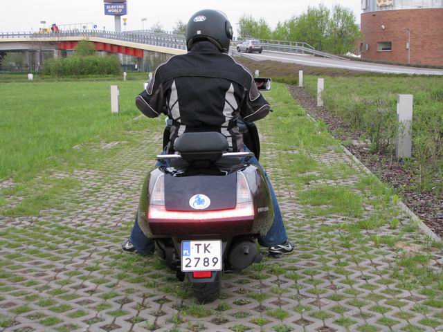

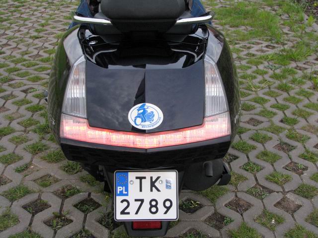

Na uwagę zasługuje oświetlenie zewnętrzne. Snop przedniego reflektora bardzo dobrze oświetla drogę natomiast zespół tylnych świateł LED ułożony w literę”U” wygląda ponadczasowo. Nawet w słoneczny dzień światła STOP widziane są bardzo wyraziście z dużej odległości.

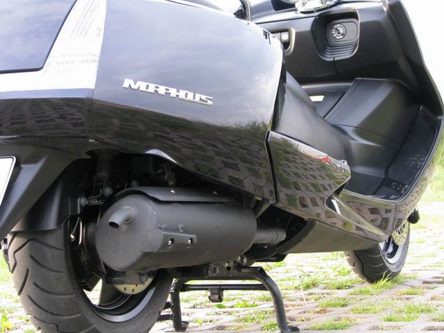

Nikt jeszcze nie stworzył i zapewne nie stworzy jednośladu idealnego… tzn. takiego w którym nie można by czegoś poprawić. Faktem jest, że Morphous to typowy skuter do lansu a takim pojazdom wybacza się wiele. Osobiście ja widzę „ niewiele” choć typowym testerem nie jestem :). Na pewno brakuje mi w Morphim ładniejszego tłumika. Coś w chromie lub z dodatkami chromowanymi dodałoby dystynkcji całemu projektowi. Pojemność schowka pod kanapą nie jest oszałamiająca i tutaj konstruktorzy mogli przyłożyć się bardziej. Ciut wyższe oparcie dla pasażera oraz elektrycznie opuszczana szyba i byłoby pięknie… Tyle z wad.

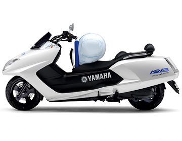

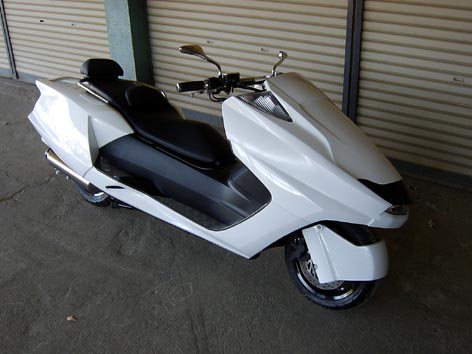

Inną ciekawostką jest fakt, że w 2005 roku pokazano na targach w Tokio ciekawy projekt na bazie Morphous' a o nazwie Maxam 3000… tzw. Maxi Low – Long & Pick’up.

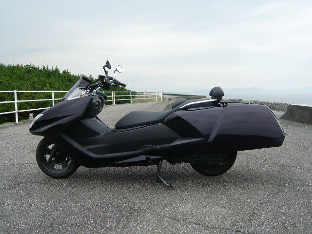

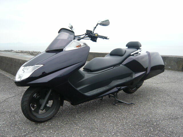

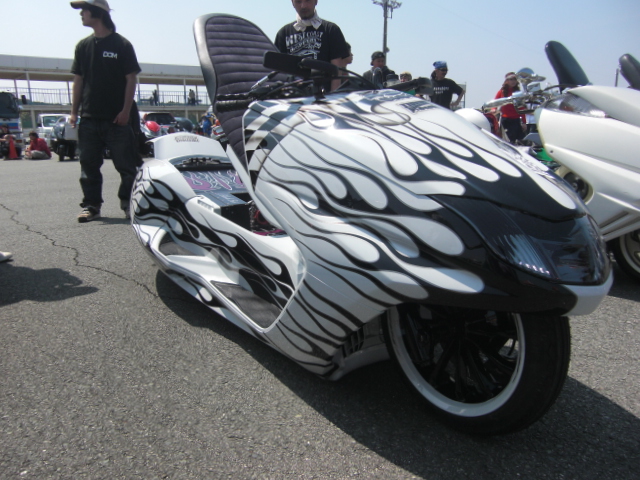

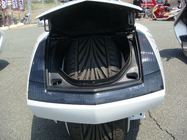

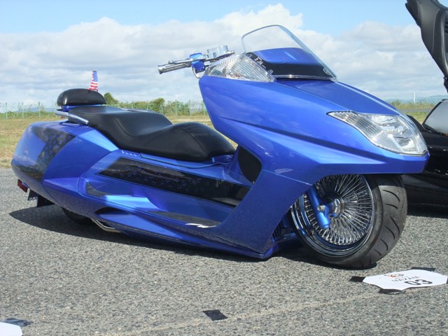

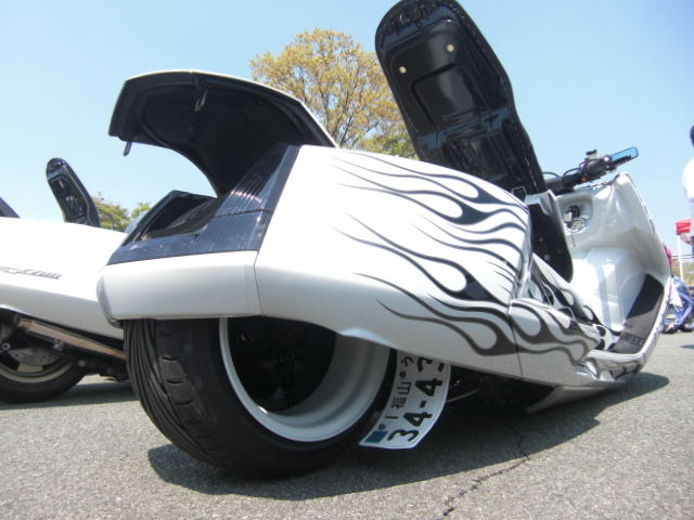

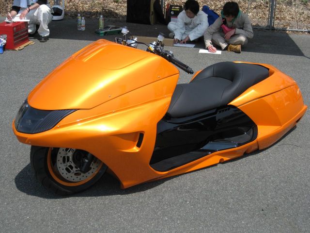

W 2006 roku Yamaha pracowała też nad wdrożeniem do Morphousa poduszki bezpieczeństwa. Zbudowano wtedy pojazd od nazwie ASV-3. Warto wspomnieć, że Morphous staje się obecnie w USA czy Japonii jednym z najczęściej tuningowanych maxi- skuterów wszechczasów … nie ma co ukrywać- bazą do customizingu jest perfekcyjną.
O Maxamie piszemy też TUTAJ.
Prezentacja airbaga w prototypowej wersji o nazwie ASV-3.
