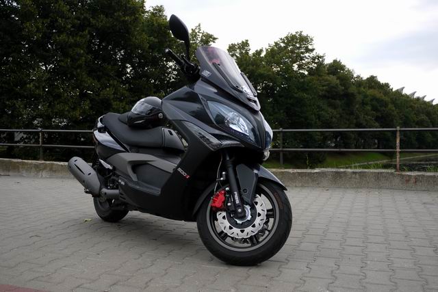

Minęło ponad 6 lat i mamy kolejną kartkę w historii świata maxi skuterów. Po mniejszych i większych modyfikacjach trafia do sprzedaży Xciting R 500i MY 2011. Oznaczenie „R” budzi dreszczyk emocji… ale czy są ku temu podstawy? Odpowiedź w dalszej części… Tym razem proponujemy odmienny od poprzednich test –porównywaliśmy Kymco Xciting R 500 z dość leciwą Yamahą T-max 500 (model gaźnikowy) z 2002 roku oraz troszkę z nowym T-maxem. Jak sobie poradził nowiutki Xciting z 8-letnim T-maxem?
Prezentacja
Wygląd/Optyka

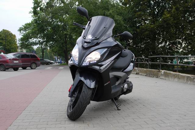

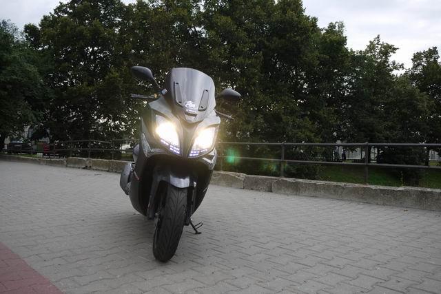

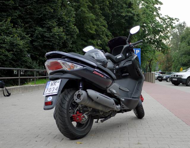

Pierwsza rzecz, o jakiej piszę to oczywiście wygląd zewnętrzny. Posiadaczowi T-maxa nowy Xciting musi się podobać. Nic w tym dziwnego, wygląd Xcitinga ujawnia pewne podobieństwa do T-maxów obu generacji. W stosunku do inżynierów Kymco zaryzykowałbym nawet użycie zwrotu „Copy-pastuchy”, przy czym efekt jest dość ciekawy – część elementów to kopia T-maxa 2000-2008, a część przypomina raczej plastiki nowego modelu. Przód nosi lekkie znamiona podobieństwa do Hondy SWT 400/600. Na zdjęciach doskonale widać podobieństwo – czasem na pierwszy rzut oka ciężko odróżnić T-maxa od Xcitinga. Pozostawiając wszelkie kwestie moralne związane z tym zabiegiem, należy szczerze powiedzieć, że wygląd to jedna z mocniejszych stron tego skutera. Jest agresywny, nowoczesny i atrakcyjny. Dodatkowo, przednie światła z dodatkowymi diodami LED nie tylko wyglądają dobrze, ale także działają doskonale (zarówno światła drogowe jak i mijania). Z przodu mamy kierunkowskazy LED, z tyłu – niekonsekwentnie zwykłe żarówki w przezroczystych kloszach. Tłumik wygląda porządnie (jak w starym T-maxie), w oczy rzucają się masywne zaciski hamulców przednich i tylnego. Obudowa napędu jest może nieco zbyt wielka (co jest tradycją w Kymco) ale ładnie skomponowana z resztą skutera.
Na tym polu Kymco uzyskuje ode mnie dużego plusa.

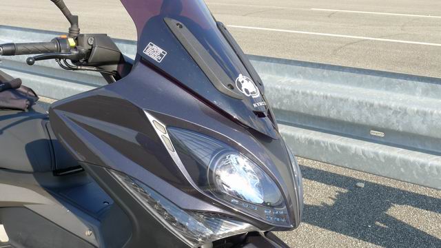

Szyba

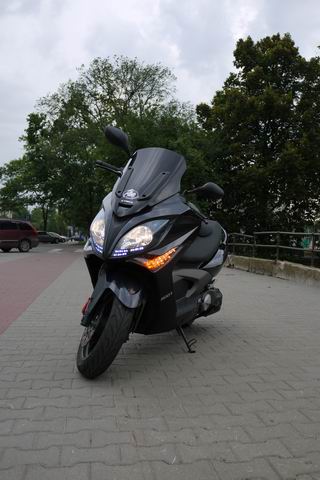

W modelu R zrezygnowano z normalnej szyby, wstawiono barwioną na ciemnofioletowy kolor szybę sportową. No cóż, dla kierowcy mojego wzrostu szyba okazała się kiepska, z naciskiem na beznadziejna. Każdy, kto poważnie myśli o zakupie Xcitinga powinien od razu zaopatrzyć się w normalną szybę, która ochroni go przed pędem wiatru. Dlaczego jest tak źle? Otóż powyżej 70-80km/h pęd powietrza zaczyna uderzać w kierowcę na wysokości początku szyi (tam gdzie kończyłby się węzeł krawatu). Efekt jest taki, jakby podczas jazdy ktoś siedział za nami i podduszał lub ciągnął za kołnierz. Nie udawało mi się uniknąć tego bardzo niekomfortowego uczucia niezależnie od pozycji na siodle.
Reasumując: za tę szybę ktoś powinien wylecieć z pracy. Możliwe, że dla niższych kierowców problem nie istnieje, bo strumień powietrza będzie trafiał na szybę kasku – w każdym razie problem z szybą pojawiał się także u innych osób testujących pojazd.

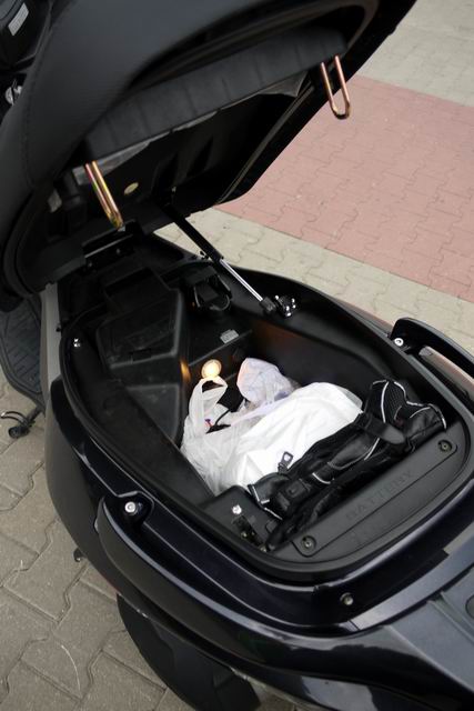

Przy projektowaniu schowka w Kymco inżynierowie grali chyba zbyt długo w Minecrafta. Kształt schowka jest tak skomplikowany, że obliczenie jego pojemności wymaga stosowania skomplikowanych całek. Na plus zaliczam sensownie działającą lampkę, która naprawdę oświetla wnętrze (nie to, co żałosna żaróweczka T-maxa). Do schowka wchodzi kask szczękowy + drobiazgi (rękawice, paczka miętusów i mała butelka wody). Miło zaskakuje obecność gniazda zapalniczki i miejsce do wpięcia telefonu (mały uchwyt) do ładowania (oczywiście ładowarkę musimy mieć własną). Co zaskakujące: na kokpicie pojawia się informacja o tym, że ładujemy telefon, a nawet (podobno, nie sprawdzałem) informacja, że telefon dzwoni. Przyjemny gadżet.
Bilans schowka wychodzi na lekki plus dla Xcitinga (głównie za sprawą gadżetów). Przy okazji schowka pod kanapą należy wspomnieć o 2 małych schowkach: zamykanym na kluczyk schowku pod kierownicą i malutkim schowku z przodu kanapy (w miejscu gdzie w T-maxie jest wlew paliwa). Oba pomieszczą niewielkie przedmioty (rękawice, szmatkę do przetarcia szyby itp.). Na wożenie zakupów nie ma co liczyć, jednakże w porównaniu z T-maxem jest lepiej.

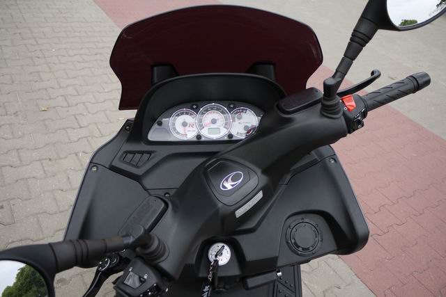

Kierownica i lusterka
Pozytywnym zaskoczeniem jest umiejscowienie lusterek – osobiście preferuję lusterka na kierownicy, a nie na kadłubie, ponieważ ułatwiają przeciskanie się w korkach. Mimo dość dużych wibracji z jednostki napędowej, nie ma większego problemu z korzystania z nich na postoju, podczas jazdy problem zanika całkowicie. Kierownica jest dość wygodna i wygląda porządnie. Ciężarki na końcach są może nieco za szerokie i może się zdarzyć, że zamiast manetki, próbujemy obrócić ciężarek, co kiepsko wpływa na szybki start ze świateł. Wszystkie przełączniki na kierownicy umieszczono standardowo, dodatkowo na prawej manetce w miejscu przycisku „Passing” mamy światła awaryjne. Kończąc chwalenie kierownicy muszę wspomnieć o regulacji manetek (4 pozycje). Te elementy oceniłbym na piątkę z plusem gdyby nie jakość wykonania przycisków – przypominająca enerdowskie zabawki na baterie z lat 80-tych. Po 8 latach przełączniki T-maxa wyglądają i działają lepiej niż te z nowiutkiego Xctinga.
Reasumując: kierownica i lusterka są lepsze niż w T-maxie, z zastrzeżeniem jakości przełączników. Szczególny plus to lusterka (w porównaniu).

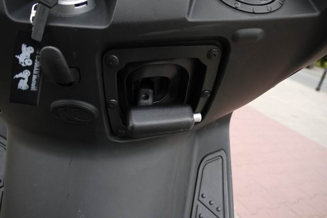

Wlew paliwa i stacyjka

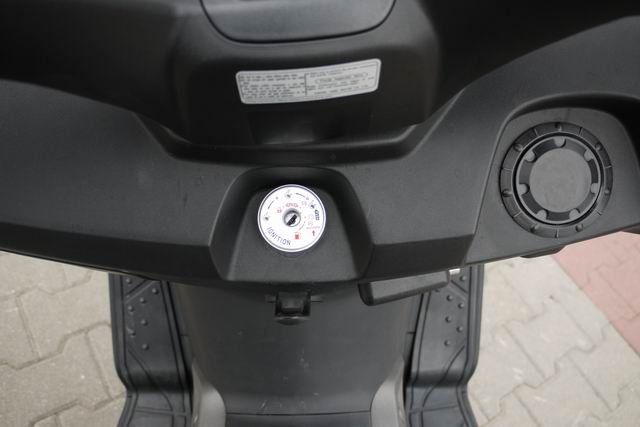

Wlew paliwa umieszczono po prawej stronie pod kokpitem, otwierany jest ze stacyjki. Środek wlewu wygląda tandetnie i przypomina raczej wlew w pralce automatycznej. W Xcitingu po raz pierwszy w życiu udało mi się przelać paliwo, zachlapując podesty. Spróbujcie takiej sztuki w T-maxie.
Stacyjka Xcitinga jest z kolei przykładem skomplikowania prostych rzeczy. Ma kilkanaście ustawień, a jej obsługa wymaga przeczytania 12 stronicowej instrukcji, przy czym sens istnienia przedostatniej pozycji pozostaje dla mnie zagadką. Chcąc odpalić skuter musimy przełączyć stacyjkę na pozycję 2 od końca – coś, czego nie spotkałem w żadnym innym pojeździe. Ustawienia są następujące: lewo do oporu – otwarcie kanapy, 1 pozycja: blokowanie kierownicy, 2 pozycja: włączone, bez zapłonu, 3 pozycja: zapłon, 4 pozycja: nie wiadomo, w prawo do oporu – otwarcie wlewu paliwa). Jeśli się nie pomyliłem to tak właśnie działa stacyjka w Xcitingu ale to nie koniec jej ciekawostek. W komplecie dostajemy bowiem płaski kluczyk, który pozwala na blokowanie stacyjki metalową blaszką. Nie wiem, czy taki gadżet komuś się przyda, ale jest.
Podsumowując: wlew paliwa – kiepski, stacyjka – trochę dziwna. Chyba jestem tradycjonalistą w rozwiązaniach typowych elementów więc osobiście wolę klasyczne rozwiązania w innych pojazdach.

Wskaźniki Xcitinga na pierwszy rzut oka wyglądają nieźle. Na drugi też. Za trzecim rzutem oka okazuje się, że prędkościomierz jest dodatkowo wyskalowany w milach (nie wiem po co), zaś wyświetlacz czasu i licznik dzienny mają mikroskopijne i cieniutkie cyfry. Ciężko je szybko przeczytać. Próbując zresetować przebieg dzienny na stacji benzynowej najpierw przestawiłem godzinę, zanim znalazłem przycisk MODE daleko po lewej stronie. Pisząc o zegarach należy docenić fakt umieszczenia obrotomierza (nie mam go w T-maxie i żałuję). Zastrzeżenia mam jednak do wskaźnika poziomu paliwa – mówiąc obrazowo, łże jak pies. Po zatankowaniu do pełna i przejechaniu 90 km wciąż wskazuje praktycznie pełny zbiornik. Dioda rezerwy (na szczęście dobrze widoczna) zapala się właściwie nie wiadomo kiedy i trudno na niej polegać. Na koniec narzekania należy wspomnieć prędkościomierzu, którego głównym celem jest poprawianie humoru kierowcy. O ile wskaźnik paliwa łże jak pies, to prędkościomierz opowiada bajki. Z 85-86 km/h robi stówkę, co zostało potwierdzone badaniem z użyciem GPS.
Podsumowując zegary oceniam je (jednak) pozytywnie, niedoścignionym wzorem pozostaje w tej kwestii pozostaje jednak nowy model T-maxa.

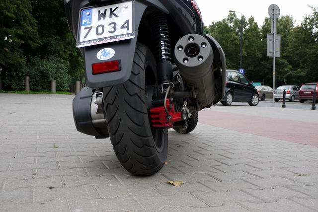

Xciting na postoju zachowuje się jakby w ogóle nie miał tłumienia – jest mięciutki i sugeruje raczej kanapową jazdę rodem z Burgmana 650. Po dodaniu gazu na zablokowanym przednim kole bardzo mocno nurkuje. Pierwsze dziury w drodze rozwiewają zupełnie nadzieję na miekką i komfortową jazdę. Kymco dosłownie dostaje w zęby jak bokser amator od mistrza wagi ciężkiej. Jazda po kostce brukowej jest niezapomnianym wrażeniem i może wiązać się z utratą plomb. Przy szybkiej jeździe (>100km/h) po wpadnięciu w dziurę miałem wrażenie utraty kontroli nad pojazdem. Jednym słowem, zawieszenie Xcitinga w ogóle nie posiada tłumienia. Z drugiej strony – jazda w łuku jest wręcz wzorowa, nie wymaga korekty, a skuter zachowuje się przewidywalnie. Kymco kocha po prostu dobre drogi i równy asfalt, wtedy może sprawiać dużą frajdę.
Niestety wypada wspomnieć o jeszcze jednym „potknięciu”. Xciting R w pochyłach haczy podnóżkami. Przy ostrzej pokonywanych lewych łukach iskry lecą z nóżki bocznej, a w prawych orcujemy centralką. Szkoda, że Kymco nie poprawiło tego co już w 2005 roku było przez użytkowników mocno krytykowane.

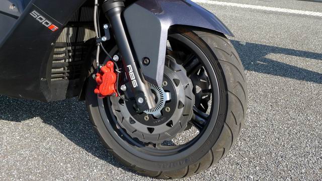

W końcu trafiamy na jednoznacznie pozytywny aspekt Kymco Xcitinga 500 R. Testowany pojazd był wyposażony w hamulce z ABS-em. Działanie hamulców oceniam bardzo wysoko, są lepsze niż w starym T-maxie, a obecność ABS-u dodatkowo działa na ich korzyść. ABS włącza się może nieco zbyt wcześnie (szczególnie tył) ale za to nie urywa palców drganiem manetki, więc jego załączenie nie powinno wywołać paniki u mniej doświadczonych kierowców. Dodatkowo dozowanie siły hamulców jest bardzo płynne i przewidywalne. Z przodu zainstalowano 2 tarcze, z tyłu tarcza pojedyncza.
