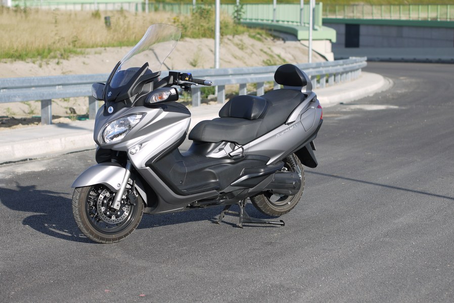

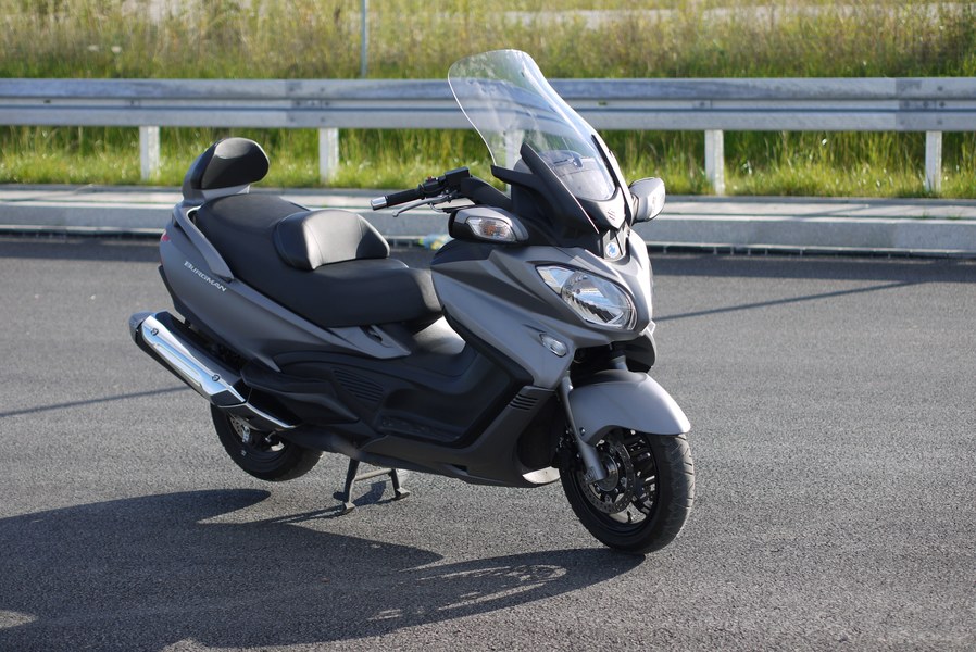

Optyka L3
To bardzo drażliwa kwestia. Tak samo jak dyskusje nt. wyższości blondynek nad brunetkami czy koloru białego nad czerwonym. Z reguły jest tak, że modele poliftowe są oceniane jako ładniejsze, chociaż zdarzają się przypadki kiedy nowa kasta musi się ciut opatrzeć, a po roku, dwóch uważana jest za atrakcyjną. Z nowym 650 L3 jest tak, że jednym po zmianach bardziej podoba się tył, innym przód. Tradycjonaliści twierdzą, że zegary są wreszcie ładne, bo analogowe, natomiast przyzwyczajeni do wersji „digital” twierdzą, że wcześniej były one oryginalne i czytelne. No cóż, ile ludzi tyle zdań… jednak mimo wszystko są to opinie potencjalnych klientów i warto się w nie czasem wsłuchać. Osobiście uważam, że Suzuki miało twardy orzech do zgryzienia. Po 10 latach Burgman 650 może i się opatrzył ale linia modelu poprzedniego nadal wygląda atrakcyjnie oble i trudno ją uznać za przestarzałą. Z drugiej strony aktualne trendy wymuszają „kanty” i nowy L3 jest właśnie tak narysowany. Przednia owiewka ma wygląd bardziej zadziorny i jest mocniej pochylona. Tylna część podkanapowa została wyraźnie „wyslimowana” i posiada mniejszą powierzchnie boczną. Niestety zostało to okupione zmniejszeniem schowka pod kanapą, ale o tym za chwilę.

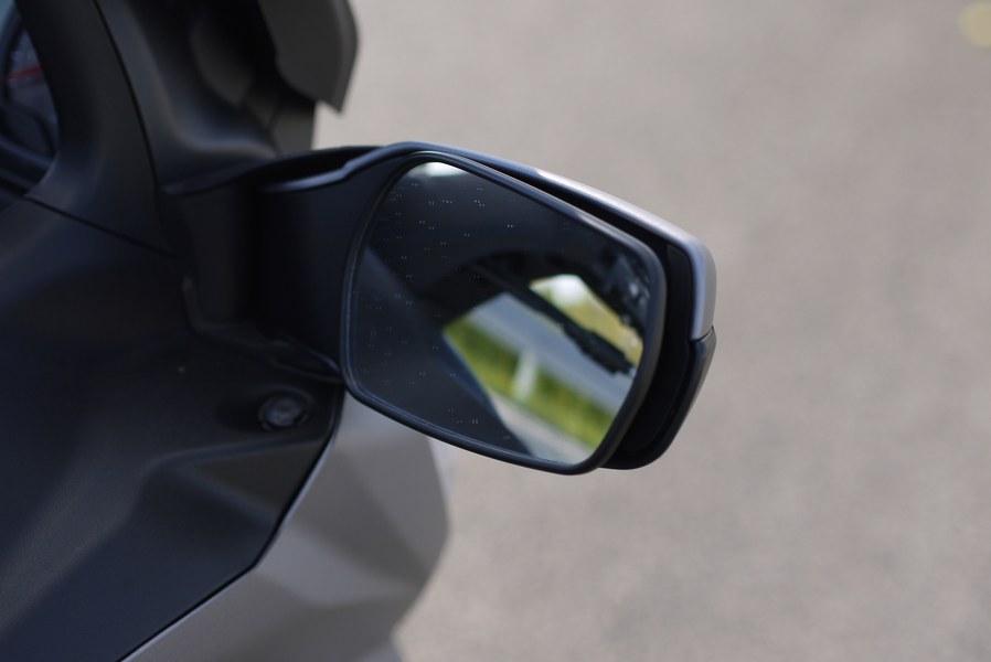

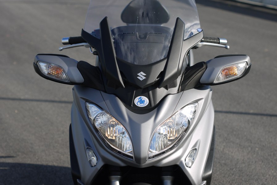

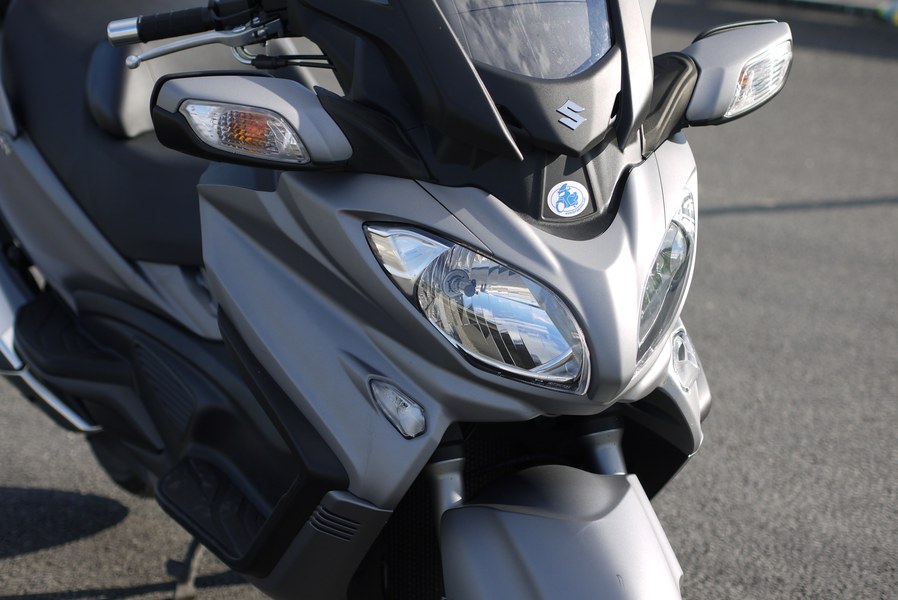

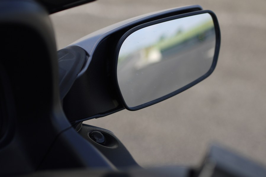

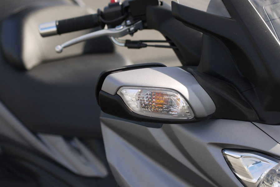

Przyglądając się dokładnie, dostrzeżemy także wyraźnie większą ilość czarnego plastiku, który zastąpił w wielu miejscach elementy lakierowane. Np. lusterka, które mają dość kontrowersyjny kształt (efekt doczepionego lustra) w połowie składają się z elementu lakierowanego a w drugiej z czarnego. Ten sam czarny plastik znajdziemy również na rantach owiewki czy pod tylnymi lampami. Dla odmiany klapa dolnego schowka na rękawiczki jest teraz lakierowana.

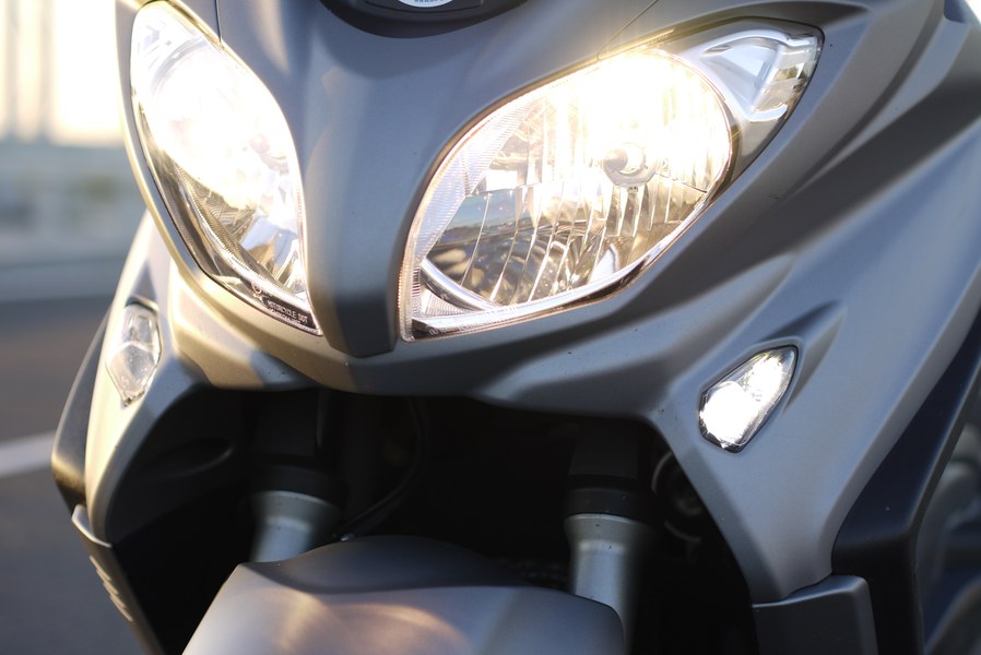

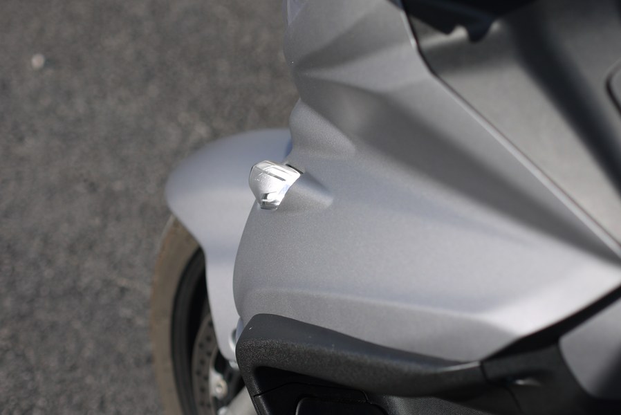

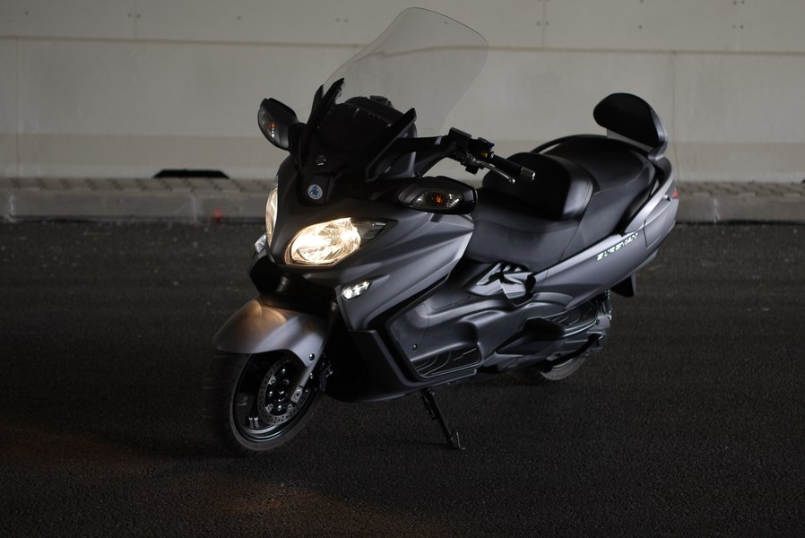

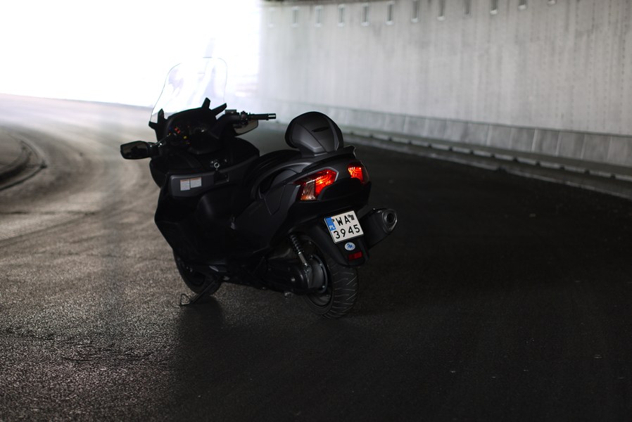

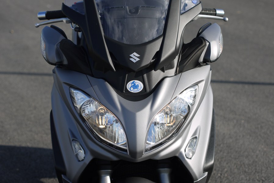

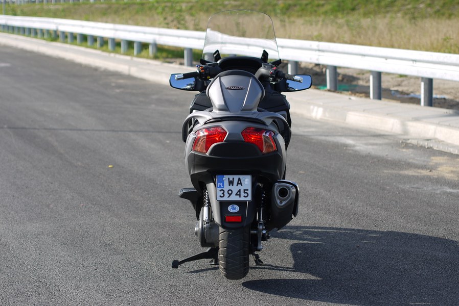

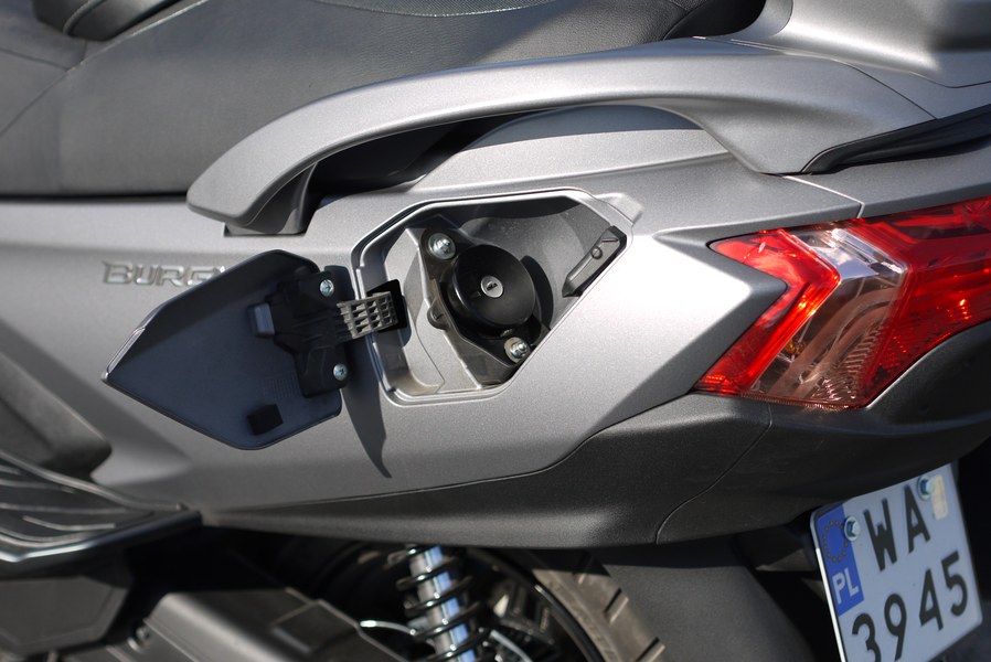

Reflektory stały się większe, a pod spodem znalazły się światła postojowe LED. W tylnej części karoserii odnajdziemy największą zmianą optyczną. Teraz tylne lampy są kanciasto narysowane a Suzuki nazywa je „bardziej świeże i eleganckie”. Z pewnością bardziej elegancki jest też poliftowy tłumik, który dodatkowo jest wyżej podwieszony. Dzieło kończą lakierowane na czarno felgi, które w połączeniu z całością sprawiają, że nowy L3 sprawia wrażenie wyraźnie odchudzonego optycznie… i chyba taki był zamysł. Koncepcję przeprojektowanych kształtów nowego Burgmana 650 styliści Suzuki nazwali Silk, czyli w potocznym tłumaczeniu „dotykiem jedwabiu”. Ja ten styl nazywam aktualnym i… modnym ale… moda nie każdemu musi przypaść do gustu.

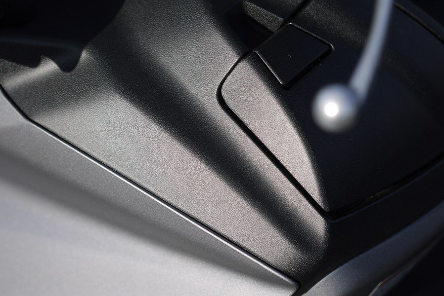

Jakość L3

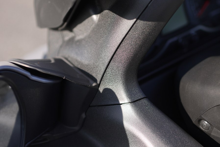

Generalnie nie jest źle, ale do ideału sporo brakuje… No bo jak tu nie zwrócić uwagi na elementy kokpitu, które schodząc się z owiewką miały w niektórych miejscach nierówne szczeliny? Trudno mi też zrozumieć dlaczego dobry jakościowo, czarny plastik okalający zegary w modelu poprzednim, który był zawsze oceniany wysoko, zmieniono na chropowaty i średnio pasujący do topowego maxi Suzuki. Niezbyt poważnie wyglądają klapy górnych schowków… i może nie czepiałbym się akurat tego elementu, gdyby poprzednio nie wyglądał lepiej. To samo tyczy się wykończenia kanapy od wewnętrznej strony, tak jakby „hand made” robiony był w poniedziałek po weekendzie. Niestety i samo zamykanie kanapy było w egzemplarzu testowym nieprecyzyjne. Ostatnia rzecz to plastiki w okolicach podestów pasażera, gdzie w niektórych miejscach widać brak precyzji i nierówne szczeliny. Z drugiej strony w większości miejsc karoserii czuć jednak japońską jakość. Nie mam zastrzeżeń do lakierowanych w mat plastików. Bardzo ładnie wykonano zegary, które są umieszczone za pochyloną szybą, która chroni przed niepożądanym odbijaniem się światła. Samo poszycie kanapy, kontrolery na kierownicy, wykończenie tłumika, montaż tylnych elementów jak lampa, oparcie, błotnik jak i lusterka są bez zastrzeżeń. To samo tyczy się obsługi elektrycznej szyby, składanych lusterek, obsługi stacyjki, w tym systemu otwierania kanapy, a także wkomponowania reflektorów czy świateł postojowych LED, które zachowują należytą precyzję.
Reasumując – jest dobrze ale mogłoby być lepiej.

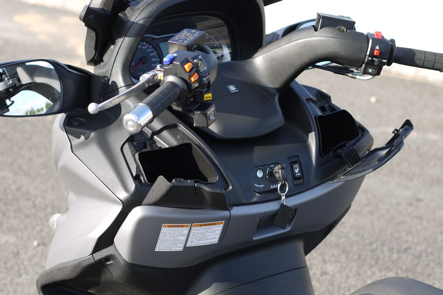

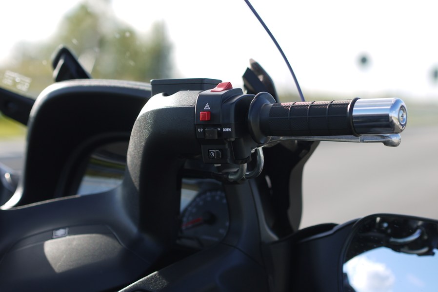

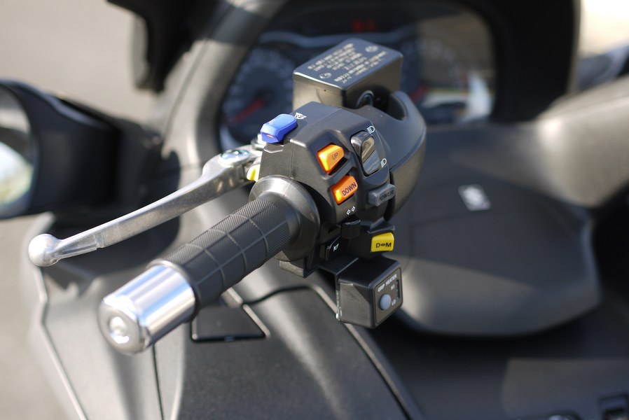

Doszliśmy do rozdziału, w którym od zawsze Burgman 650 powalał konkurencję na łopatki. Zacznijmy od genialnego dodatku jakim jest elektrycznie regulowana szyba. Jej zakres dobrany jest optymalnie i zarówno niska jak i wysoka osoba znajdzie właściwe dla siebie położenie. Lecimy w trasę i zależy nam na ciszy? Jeden ruch prawym palcem i szyba jest w górnym położeniu. Jeździmy po mieście w upalny dzień – szyba w dół i jest pięknie.

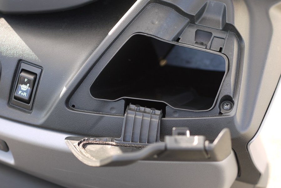

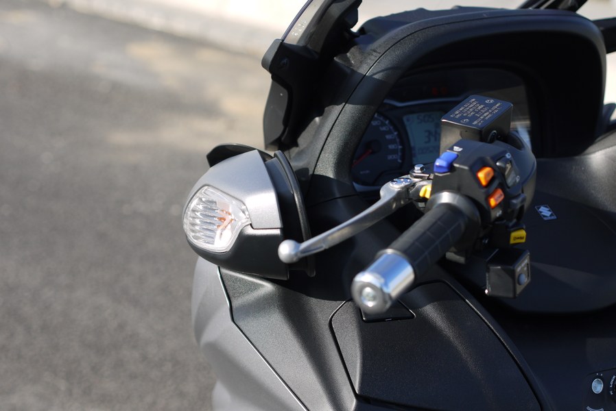

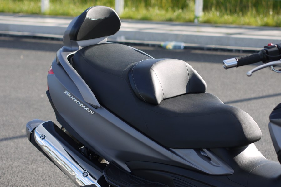

Kolejnym super dodatkiem są podgrzewane manetki z pięciostopniową regulacją oraz podgrzewana kanapa z opcją- kierowca/kierowca + pasażer. Grzanie zostało sprawdzone podczas testów, działa doskonale.
Elektrycznie składane lusterka to genialny ekstras. Przydaje się nie tylko w korku ale i podczas parkowania, np. w wąskich schowkach.
Bez najmniejszych zastrzeżeń działa system ABS (tu nastąpiły małe zmiany, ale o tym za chwilę), regulacja oparcia kierowcy czy bardzo przydatne oparcie dla pasażera. Warto też wspomnieć o hamulcu pomocniczym, który przeniesiono pod lewe udo. Jego działanie nie budziło zastrzeżeń. Przy okazji wyposażenia muszę wspomnieć o wyświetlaczu centralnym zegarów, który informuje nas o przebiegach, średnim spalaniu, stanie paliwa, temperaturze cieczy czy otoczenia. Widoczność tych parametrów jest wręcz idealna. Wskazania są na tyle duże, że nawet osoba z wadą wzroku dostrzeże momentalnie wszystko, co trzeba. Wspominam o tym także dlatego, że jestem świeżo po teście nowego T-MAXa 530, w którym widoczność komputera pokładowego pozostawiała wiele do życzenia.

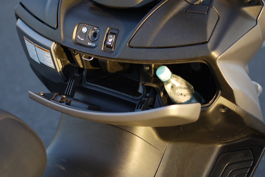

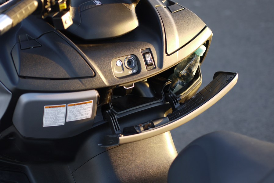

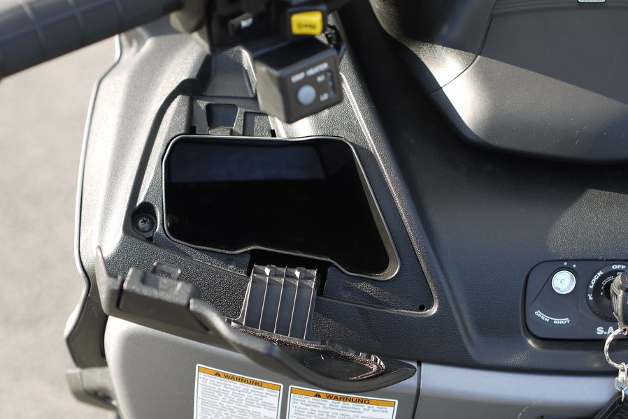

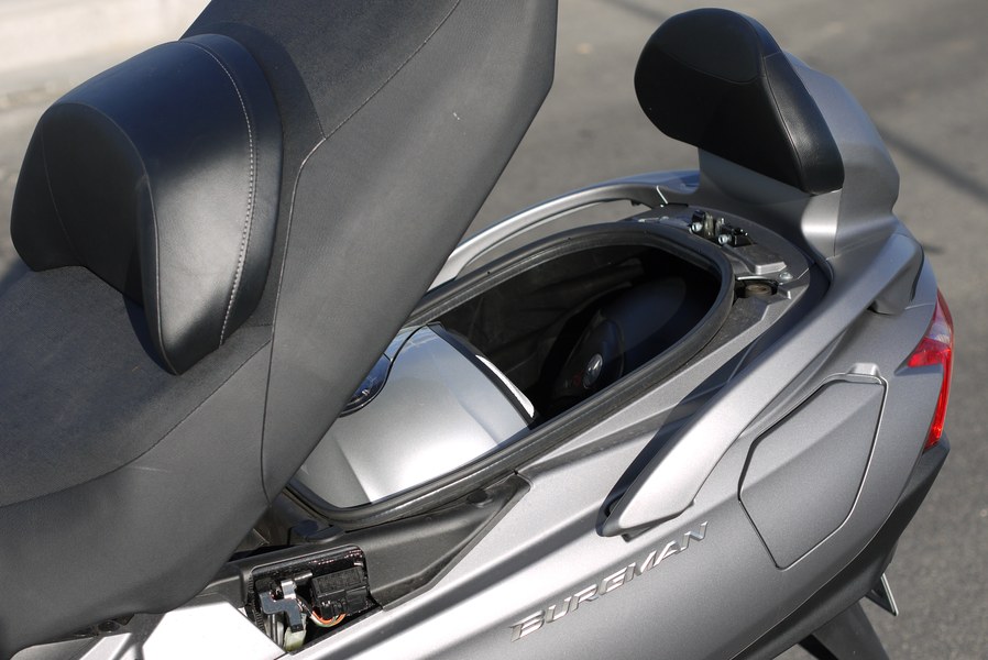

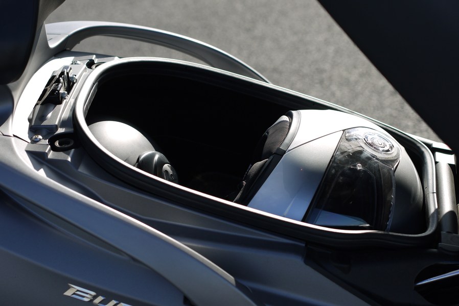

Schowki

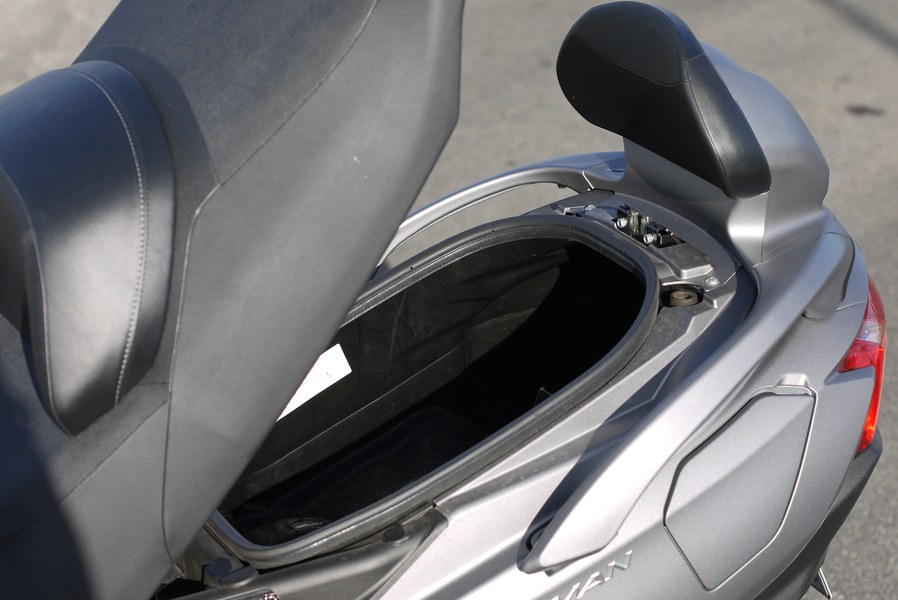

Mieszczący 2 kaski schowek pod kanapą, to w moim odczuciu, jeden z najważniejszych aspektów jeśli idzie o skuter turystyczny. Nowy L3 oczywiście łyka te dwa kaski… ale szkoda, że poprzednik łykał więcej. „Wyslimowanie” tyłu niestety odbiło się na powierzchni bagażowej. Dokładne pomiary mówią o różnicy szerokości wsadu minus 5 cm, a do dyspozycji mamy teraz 50 litrów (wcześniej pod kanapą mieściło się 56 litrów!). Za to zamykany na klucz schowek w kokpicie uległ wyraźnej poprawie. Dzięki przeniesieniu hamulca ręcznego mamy teraz z prawej strony zagłębienie, w które możemy włożyć butelkę 0.5l. Poprawie uległo także ustawienie gniazda 12V, dzięki czemu możemy wygodnie podłączać wtyczki o różnych rozmiarach (w poprzedniku nie było to takie oczywiste). Łącznie upchniemy tam 5.2 litra. Na górze po bokach znajdują się, tak jak poprzednio, małe ale bardzo przydatne schowki. Każdy z nich posiada pojemność 1.3 litra. Łącznie więc do nowego AN 650 L3 wciśniemy 57.8 litra. Jeśli komuś za mało, czekają akcesoryjne kufry boczne oraz oczywiście centralny.

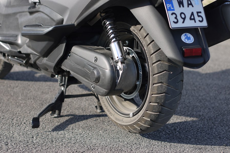

Jedną z nielicznych różnic jakie zauważyłem były ciut twardsze nastawy zawieszenia. Niestety poprzeczne progi w asfalcie czy pasmo występujących po sobie dziur potrafi przenieść się nieprzyjemnie na nasze siedzisko. Przy szybszej jeździe po bardziej dziurawych odcinkach dróg pasażer wręcz prosił aby zwolnić. Po przestawieniu nastawów tylnych amortyzatorów z pozycji „4” na „1” sytuacja uległa nieznacznej poprawie.

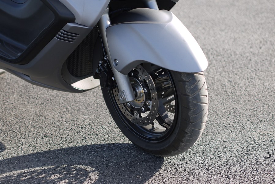

Hamulce nowego L3 to ten sam co poprzednio układ marki Nissin, jednak nastąpiły tutaj pewne poprawki. Przednie dwie tarcze są teraz „pływające” (poprzednio stałe). Taka konstrukcja umożliwia zachowanie minimalnego luzu co finalnie przekłada się na lepsze efekty opóźnień. Drugą zmianą jest układ ABS, który otrzymał nową pompę Boscha (9TE-6 generacji). Teraz moduł ABS’u jest mniejszy i lżejszy o 55%. W praktyce hamulce należy uznać za wystarczające.

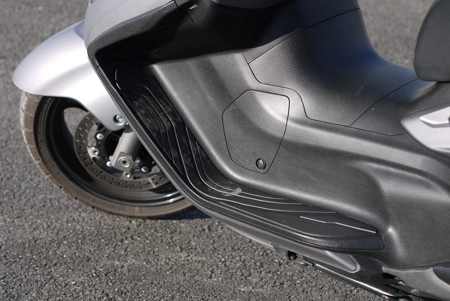

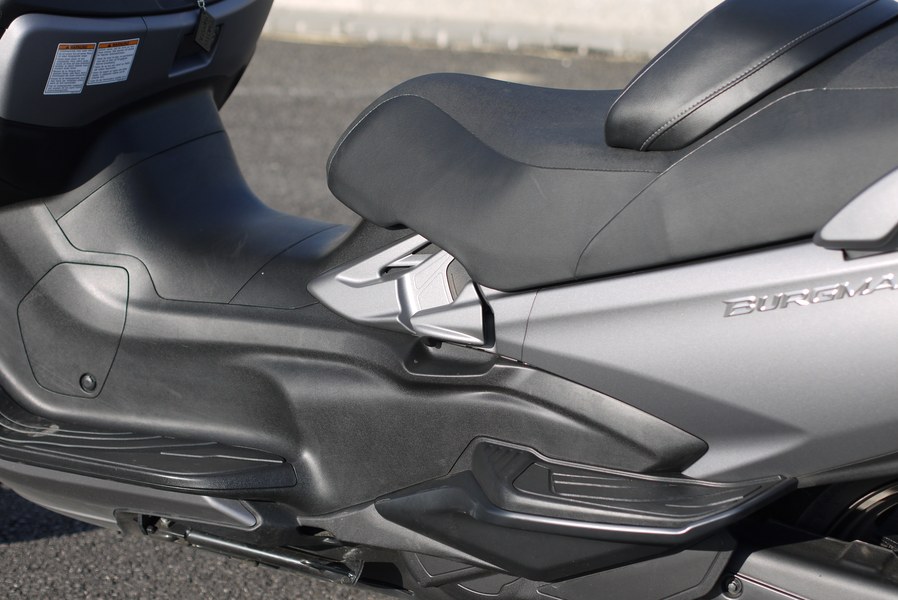

Ktoś kto wcześniej jeździł AN 650 wsiadając na nowego L3 momentalnie zauważy mniejszą ilość miejsca na wysokości kolan. Myślę, że osoby o wzroście 185> mogą narzekać na brak miejsca. Poprawie uległa pozycja nóg pasażera bowiem tylne podesty są zamocowane 10mm wyżej. Przy okazji warto wspomnieć o wycięciach w podłodze dzięki którym kierowcy będzie łatwiej sięgnąć stopami do ziemi.

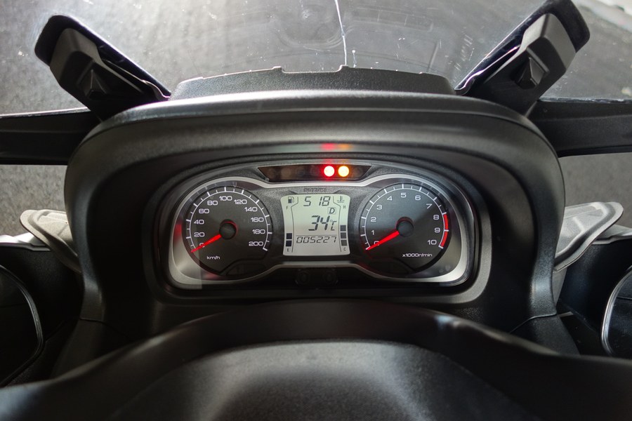

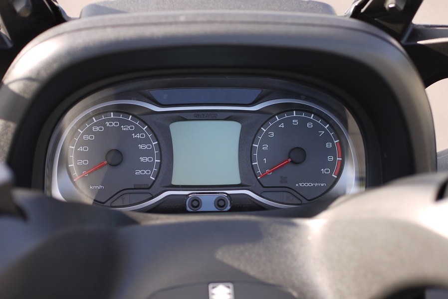

2. Nowe zegary
Digital vs analog, oryginalność kontra tradycja. Fakt faktem, nowe wskaźniki są czytelniejsze i łatwiej wyłowić z nich informacje. Jasne podświetlenie wygląda atrakcyjnie w nocy. Dodano też kontrolkę „ECO”, która podpowiada nam kiedy jedziemy ekonomicznie.

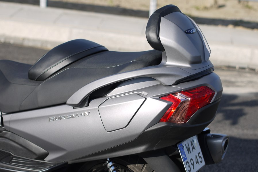

3. Mniejsza objętość tylnej części karoserii
Wcześniej było „tłusto”, teraz jest zgrabnie a niektórzy wręcz twierdzą, że nowy L3 chce być 400tką. Niestety te zmiany odbiły się na powierzchni pod kanapą.
4. Oświetlenie
Nowe reflektory są teraz większe i świecą oczywiście podwójnie. Snop światła idealnie oświetla drogę w nocy. Dodano też odseparowane światła pozycyjne LED. Tylne lampy są po prostu… inne.

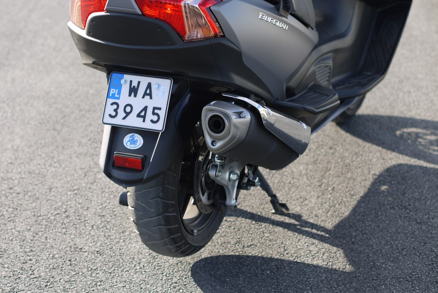

5. Detale

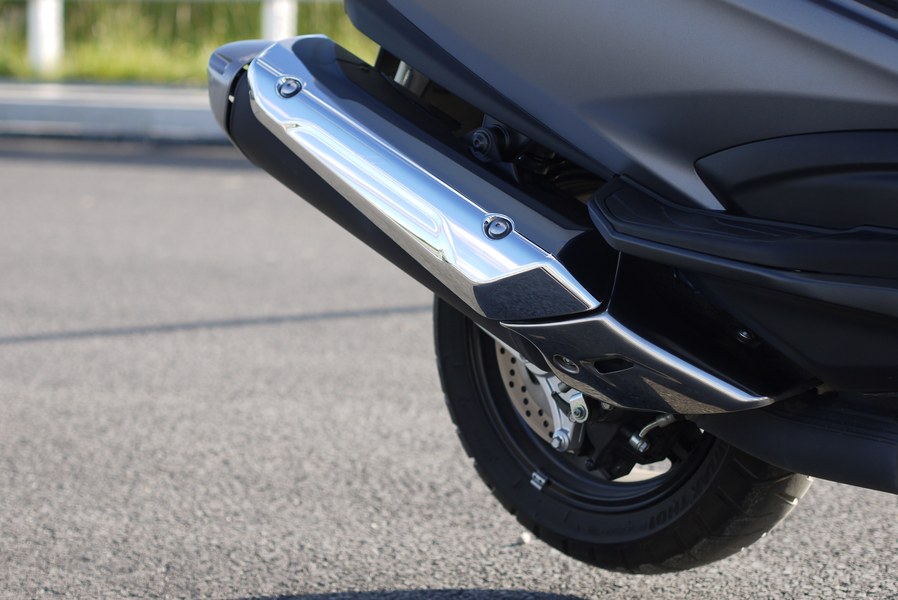

Nowy, mniejszy tłumik, nowe obudowy. Jego kształt zdecydowanie bardziej pasuje do aktualnej bryły tyłu. Jest też wyżej podwieszony. Zmienione lusterka są teraz bardziej podłużne, jednak efekt „doczepionych” szkieł luster nie u każdego wzbudzi pozytywny odbiór. Widoczność ok, stabilność ok. Lakierowana klapa schowka, zmieniony plastik przekroku (teraz mamy otwór rewizyjny z boku pod małą klapką), stabilniejsza klapka wlewu paliwa, bardziej ergonomiczne ułożenie gniazdka 12V w schowku.
6. Hamulce
Aktualnie mamy tarcze pływające oraz nowy, lżejszy i wydajniejszy moduł ABS. Efektywność hamowania winna być lepsza, jednak podczas testu nie stwierdziłem znaczących różnic. Dźwignia hamulce ręcznego znajduje się teraz pod lewym udem.

Przeprojektowano szkielet siedzenia. Jest teraz węższy o 25 mm. Usunięto ramę pomocniczą tylnej części oraz stalowy wspornik. Cel? „Odchudzenie” tylnej części karoserii oraz zmniejszenie masy skutera.
