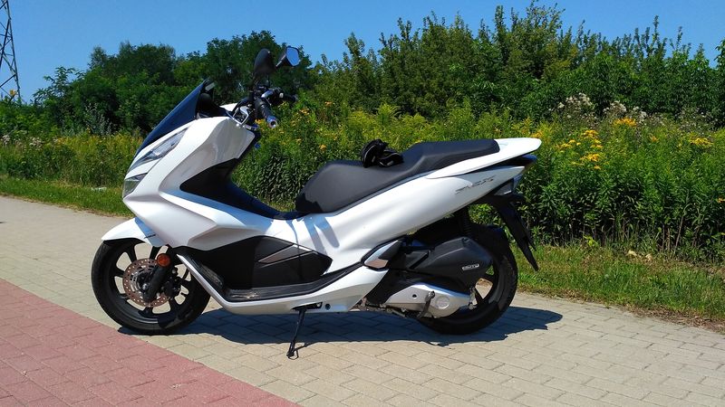

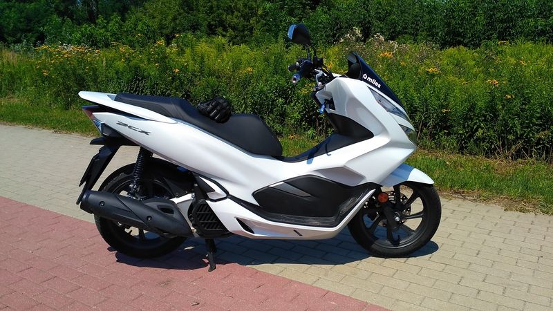

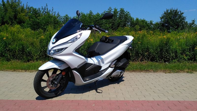

Zacznijmy od nowej ramy typu kołyskowego ze stali, która ma teraz nową konstrukcję. Cel zmiany to poprawa, i tak już bardzo dobrej mobilności w mieście. Nowa jest też konstrukcja przedniej czaszy. Po raz pierwszy w skuterze Hondy zastosowano mocowania w całości z tworzywa (poprzednio konstrukcja podtrzymująca była stalowa). Zabieg ten pozwolił na obniżenie masy aż o 2.4 kg. Zresztą w ogóle jednym z głównych celów nowego PCX była redukcja masy… ale o tym za chwilę.

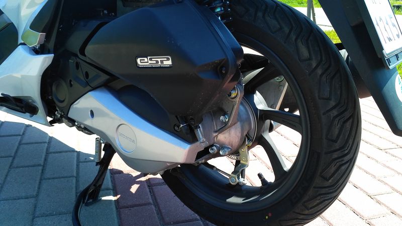

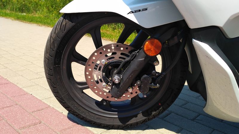

Z testu jaki przeprowadzaliśmy w 2011 roku pamiętam, że skuter był dość podatny na uślizgi kół w zakrętach. Szczególnie przednie koło obute w oponę marki IRC o wymiarach 90/90/14 nie współgrało z całością zbyt dobrze. Teraz Honda montuje seryjnie do PCX’a opony marki Michelin o wymiarach 100/90/14 przód i 120/70/14 tył. Same felgi ośmioramienne (poprzednio pięcioramienne) są także „inne”. Słowo „inne” w przypadku nowego PCX oznacza najczęściej redukcję wagi. „Pusta” w środku piasta to zdjęcie z masy ogólnej 0.2 kg a tylna aż 0.5 kg.
Tu dochodzimy do układu hamulcowego, który teraz posiada wreszcie ABS jednokanałowy przedniego koła. Z tyłu nadal mamy hamulec bębnowy, który o dziwo spełnia swoje zadanie bardzo dobrze. Przed rozpoczęciem testu zastanawiałem się dlaczego nie popełniono tutaj upgrade’u na tarczówkę… natomiast jeżdżąc po mieście ani razu nie czułem aby efektywność układu była niewystarczająca. Dodam, że część jazd odbywała się z dodatkowym obciążeniem pasażera.

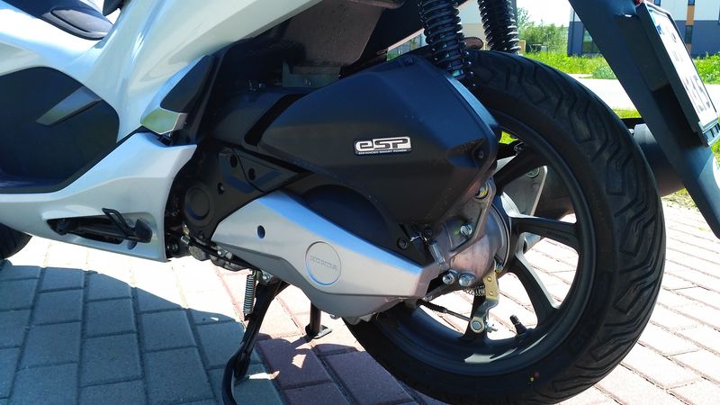

„A co tam Panie w napędzie?” Motor generuje teraz moc 12,24 KM i jest to o 0.5 KM więcej niż przed zmianami. Niby niewiele ale procentowo jest to uzysk warty wzmianki. Jak to się udało? M.in poprzez zastosowanie większego aż o 1 litr Air Box’a… a to z kolei udało się dzięki przesunięciu amortyzatora dalej „za silnik”. Powiększono także korpus przepustnicy o 2mm (do 26 mm), który zasysa teraz więcej powietrza, a wewnętrzne elementy wydechowe zostały zoptymalizowane w celu „poprawy przepływu” i wyposażone w większy, trójdrożny katalizator. Zmieniono także lewą część skrzyni korbowej i koła zdawczo-napędowe pasowej przekładni bezstopniowej V-Matic, które są teraz większe i mają zmodyfikowane profile rozszerzające zakres przełożeń. Ta zmiana utrzymuje przyspieszenie w zakresie niskich prędkości (w porównaniu do poprzedniego modelu) i zapewnia liniowe – i silniejsze – przyspieszenie przy średnich i dużych prędkościach. Zmniejszono także tarcie paska, co umożliwia osiągnąć niewiarygodnie niskie zużycie paliwa pozwalając przejechać 47,6km na jednym litrze benzyny (bez trybu start/stop, zgodnie z WMTC). Dzięki temu zbiornik o pojemności 8,0 litrów zapewnia zasięg nawet 400 km.

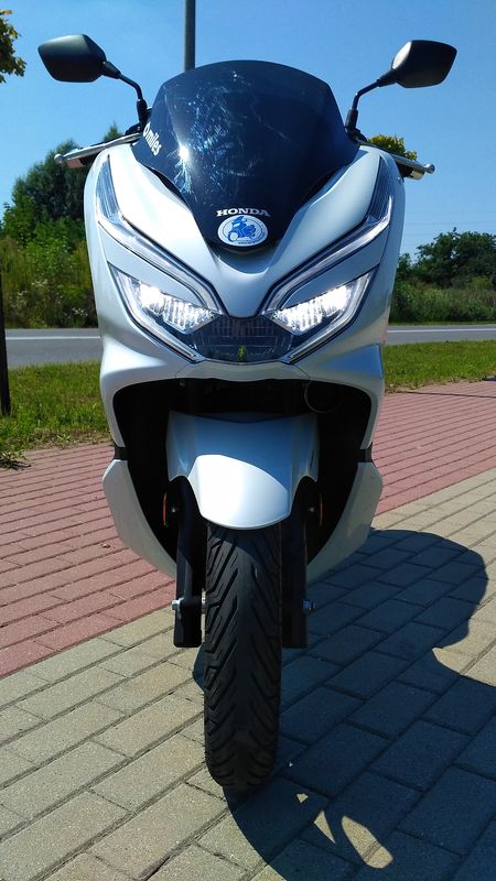

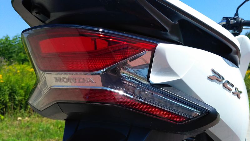

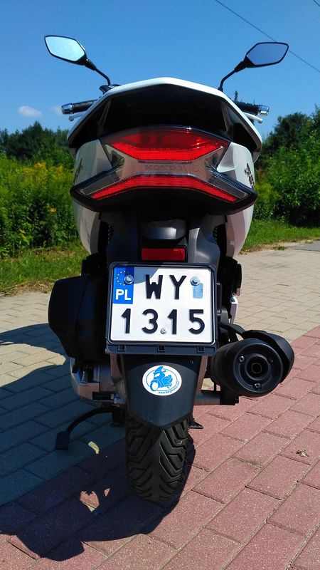

Ta przeszła znaczący facelifting. PCX patrzy teraz na nas nowymi przednimi światłami LED (wprawne oko szybko to wychwyci) oraz mocno zmienioną tylną częścią karoserii z lampą zachodzącą bardziej na boki. Oczywiście całość wykonana w technologii LED. Przód wygląda bardziej agresywnie niż poprzednio a tył to krok ku poprawie bezpieczeństwa.

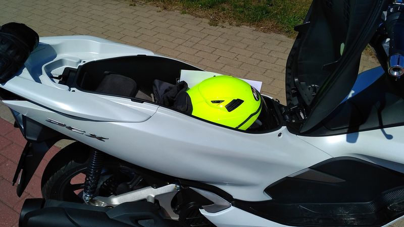

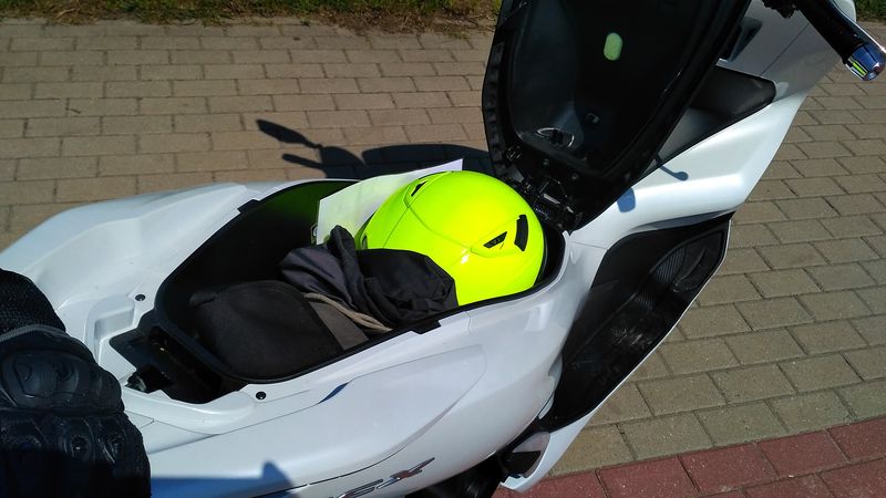

Powiększeniu uległ schowek pod kanapą. Uzysk 1 litra (mamy teraz 28 dostępnej kubatury) nie jest niczym wielkim ale zważywszy, że ta zmiana nie spowodowała poszerzenia tylnej części owiewek należy uznać ją za sukces. Pod kanapą bezproblemowo zmieścimy kask integralny i sporo szpargałów. Jak na ten gabaryt skutera jest dobrze.

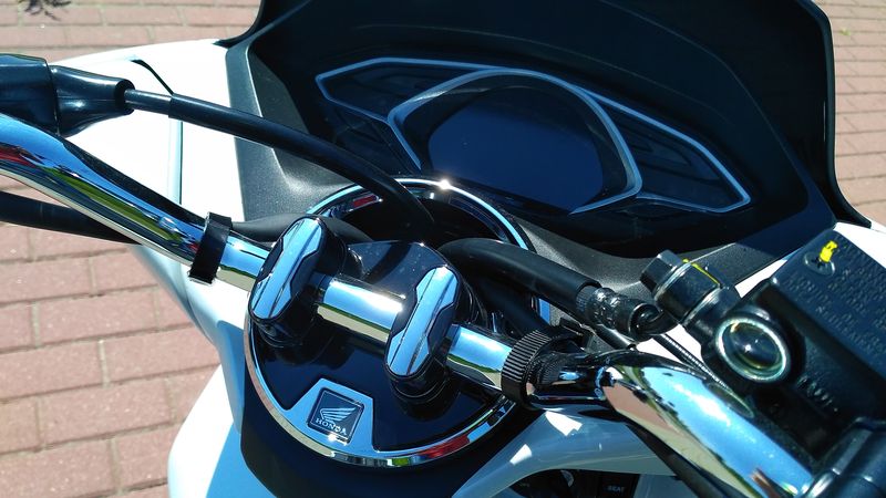

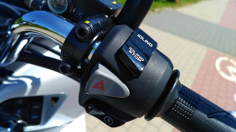

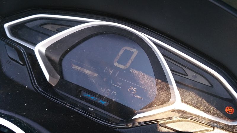

Ważną zmianą są zupełnie nowe stylistycznie zegary. Odwrócony LCD wyświetla prędkość w sposób „cyfrowy” (poprzednio analog). Pozostałe informację to dwa liczniki, wskaźnik paliwa, zatrzymania w trybie „start/stop” oraz zużycia paliwa. Co dość ważne, ten ostatni parametr przekłada się 1 do 1 przy dystrybutorze.
