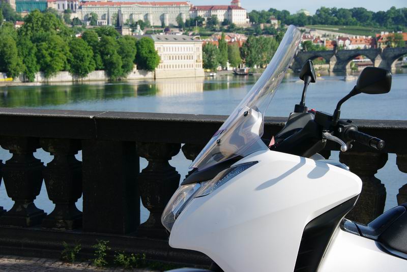

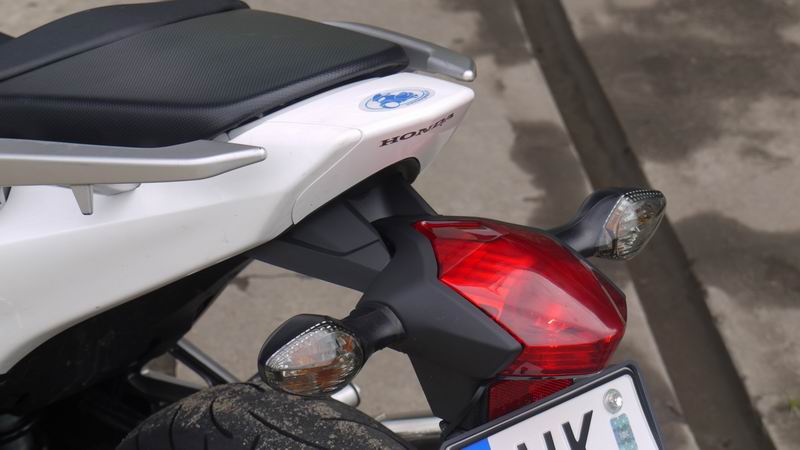

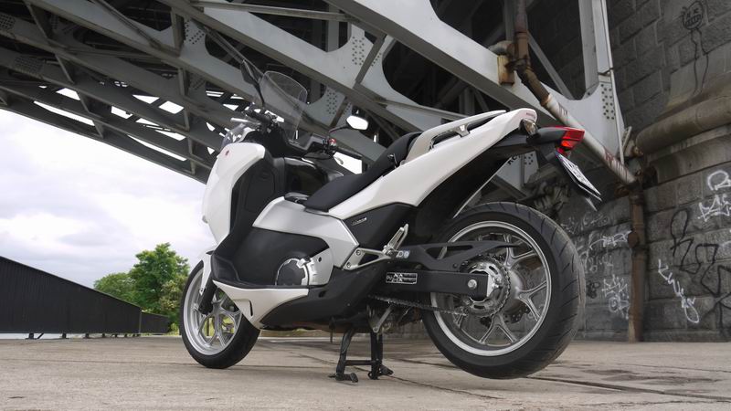

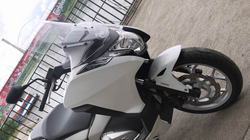

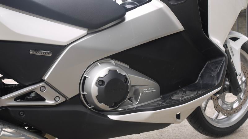

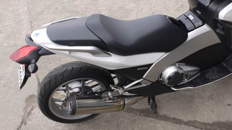

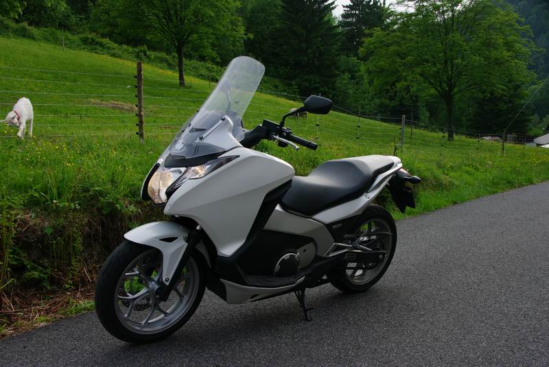

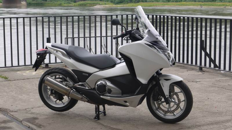

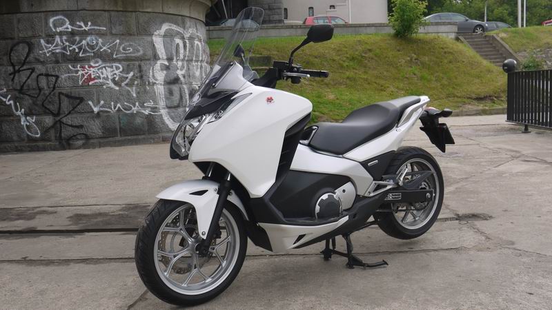

O gustach się nie dyskutuje jednak wypada na wstępie zająć jakieś stanowisko w kwestii urody… tak więc, pomimo pewnego rodzaju dziwaczności Integra jest obiektywnie ładna. Średnio na pięć zapytanych osób cztery z nich podzielały mój pogląd. Jedno z najczęściej zadawanych pytań malkontentów brzmiało: dlaczego do frontu maxi skutera wszczepiono tył motocykla? Faktem jest, że tylna część Integry jest w zasadzie taka sama jak w modelu NC 700S/X. Za to przód, z reflektorem w stylu VFR’ki z rozchodzącymi się ku górze światłami pozycyjnymi i kierunkowskazami budzi same pozytywne głosy. Patrząc na owiewkę widać, że jej kształt projektowany był także z myślą o należytej ochronie przed niekorzystnymi warunkami atmosferycznymi. U dołu na wysokości stóp kierowcy mamy poszerzenie, u góry wystarczających rozmiarów szybę, która niestety nie posiada regulacji. Siadając za sterami mamy do dyspozycji pokaźny, dobrze wykonany kokpit z cyfrowym wyświetlaczem który idealnie zgrywa się stylistycznie z całością. Kontrowersje budzą jednak dwie rzeczy… pierwszą z nich jest użyte w środkowej części tworzywo, które wygląda może i ładnie ale jest wyjątkowo podatne na zarysowania. Druga rzecz to ukształtowanie samego kokpitu, które sugeruje nam ukrytą przestrzeń. Praktycznie każdy, kto pierwszy raz siada na Integrze zadaje pytanie jak otwiera się klapkę z chromowanym napisem „Integra”… niestety, ten cover jest zabudowany na stałe (sic!). Na otarcie łez z lewej strony mamy mały schowek na rękawiczki lub telefon komórkowy. Po drugiej stronie znajdziemy dźwignię hamulca pomocniczego, który bywa zbawienny w wielu sytuacjach. Kontrolery na kierownicy, lusterka w kancik, chromowane dodatki czy bojowo wyglądająca osłona silnika tworzą idealne dopełnienie wzorowej optyki NC 700. Nie sposób nie zauważyć mocarnej przedniej 320 mm tarczy w stylu „wave” (tylna 240 mm) czy chromowanego kociołka, który może nie wygląda jak szczyt możliwości design’erskich ale trudno mu też coś zarzucić.
Reasumując, tak jak na wstępie… Integra to idealny przykład aktualnych trendów stylistycznych, które mogą chwytać za sercę. Jest OK!

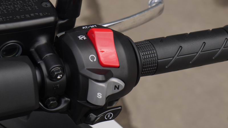

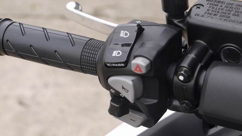

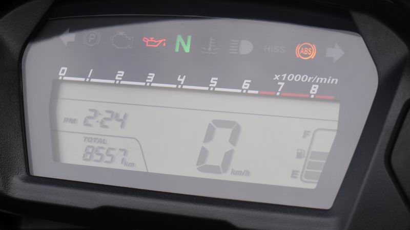

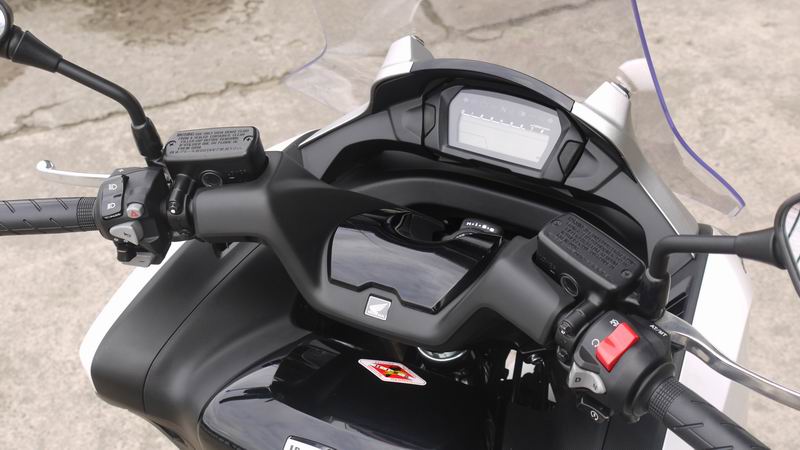

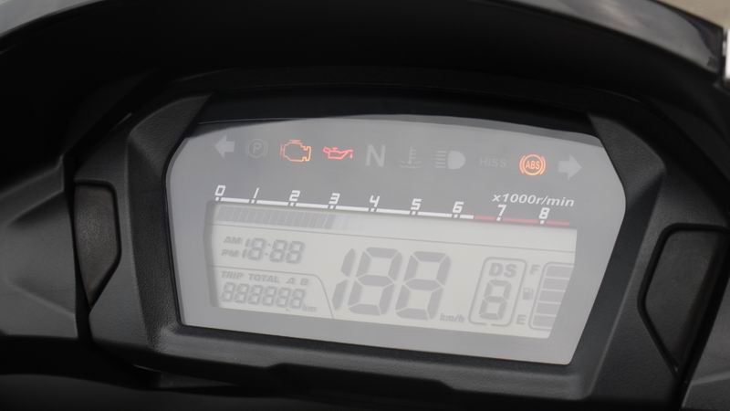

Siadam, przełamuję kluczyk, starter momentalnie budzi napęd . Do uszu dociera delikatnie bulgoczący dźwięk twina, który jest totalnie bezwibracyjny. Wyświetlacz posiadający podstawowe funkcje (niestety brak wskazań temperatury cieczy chłodzącej) podaje info podobną do tej w typowych motocyklach: „N”. Switch’em przy prawej manetce włączam (oczywiście bez sprzęgła) tryb „Drive”, któremu towarzyszy charakterystyczny klik motocyklowej skrzyni biegów, jednak w Integrze brzmi on jakby nieco łagodniej. Odkręcam manetkę i… czuję natychmiastowe, bardzo płynne i precyzyjne zapinanie napędu. To robota podwójnego sprzęgła DCT, które działa jak milion dolarów! 2’ka…. 3’ka….4’ka….i ciągle mamy wrażenie równomiernego „ciągu” gdzie o ile w typowym motocyklu wyczuwamy zmiany przeciążeń podczas zmiany przełożeń o tyle Integra robi to perfekcyjnie/ bezszmerowo.
Jeśli wybierzemy tryb „S” sterownik zmienia biegi tak jak byśmy tego oczekiwali- znaczy się ciągnie do, wydawać by się mogło, optymalnych obrotów. Jeśli jednak pozostaniemy w trybie standardowym „D” podczas przyspieszania wyczuwalny jest „pęd” do możliwie jak najwyższego biegu. W praktyce czujemy się ciut zniewoleni ciągłą jazdą na niskich obrotach i wrażeniem zamulenia jednostki, co jednak znajduje odzwierciedlenie przy dystrybutorze… ale o tym za chwilę. 6 bieg przy 60 km/h? Tak- w Integrze komputer potrafi to podyktować ale tylko jadąc wyjątkowo stabilnie. W trasie jeśli będziemy dociążeni plecaczkiem i planujemy często wyprzedzać lepiej tuż po starcie od razu przełączyć się w tryb „S”. W przypadku konieczności wykorzystania potencjału jeden ruch manetką i skuter wyrywa do przodu redukując nawet o 2 biegi w dół niczym sportowiec… przy czym robi to niestety dość nerwowo. W tej kategorii typowe bezstopniowe przekładnie skuterowe są łagodniejsze. Jeśli jednak będziemy jeździć Integrą zgodnie z założeniem producenta, czyli „nie sportowo” powodów do narzekań nie znajdziemy- pełen komfort.
Jeśli nie zgadzamy się z zaprogramowanym doborem przełożeń komputera możemy przełączyć z poziomu prawej manetki z trybu „AT” w tryb „MT” i zmieniać biegi w/g własnych preferencji. Dobre np. w górach (hamowanie silnikiem) i w niektórych sytuacjach kiedy chcemy osiągnąć coś o czym komputer sterujący nie ma zielonego pojęcia. W praktyce jednak szybko wrócimy do trybu „AT” i pozostawimy wredną robotę mieszania biegami elektronice godząc się na decyzję sterownika.

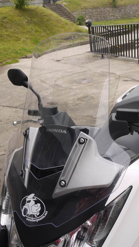

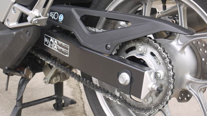

W trasie docenimy świetną ochronę przed wiatrem i wygodną pozycję. Przy moich 182 cm wzrostu szyba ma optymalną wysokość i nie daje powodów do narzekań. Jeszcze jakby ochrona samych dłoni była lepsza byłoby cudownie. Bóle kręgosłupa czy karku są czymś bliżej nieznanym kierowcy Integry… i to nawet jeśli jedziemy autostradą „od stacji do stacji”. Tak komfortowych warunków niestety już nie ma plecaczek/ pasażer. Tylna część kanapy jest dość twarda a ochrona od kolan w dół w czasie deszczu nie do zaakceptowania. W zasadzie jeśli chcecie jeździć we dwoje pierwszą rzeczą jaką należałby dokupić powinny być kufry… zarówno centralny (z oparciem) jak i boczne, które (mogą) minimalizować zjawisko sponiewierania błotem nóg pasażera. Dodatkowym dyskomfortem traktuje nas świeżo nasmarowany łańcuch, który pomimo osłony „zarzuca” zarówno po nogawkach jak i tylnym za/dupku… no ale taki już urok przeniesienia napędu łańcuchem.

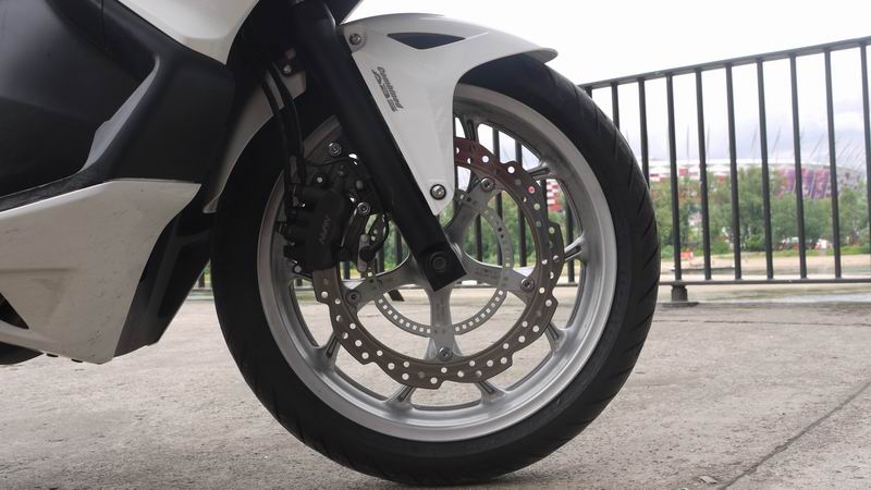

Najmniejszych zastrzeżeń nie można mieć także do kombinowanego układu hamulcowego wspomaganego układem ABS. Wartości opóźnień są znakomite, zjawiska fadingu nie stwierdzono… nawet podczas szybkiej jazdy w górach z pełnym obciążeniem. Układ antypoślizgowy nie ma tendencji do wcześniejszego strzelania w klamkę… jednym słowem : idealnie.

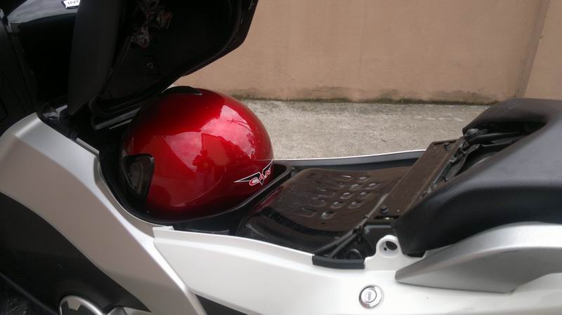

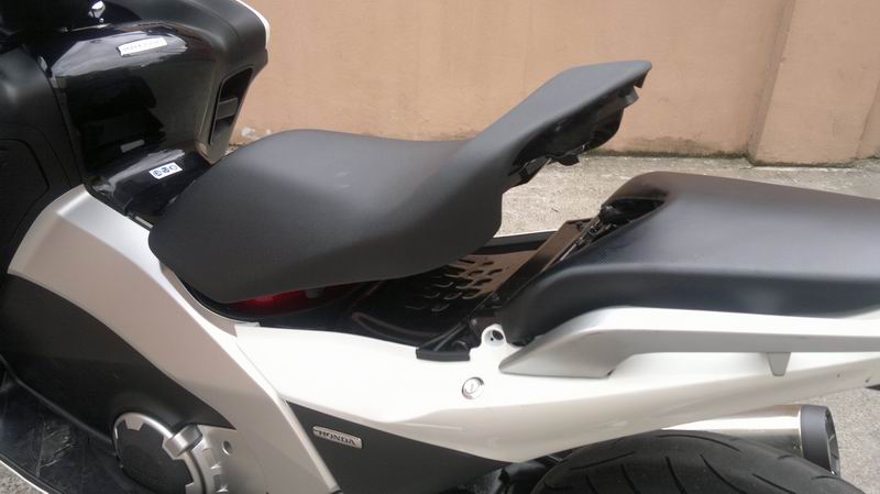

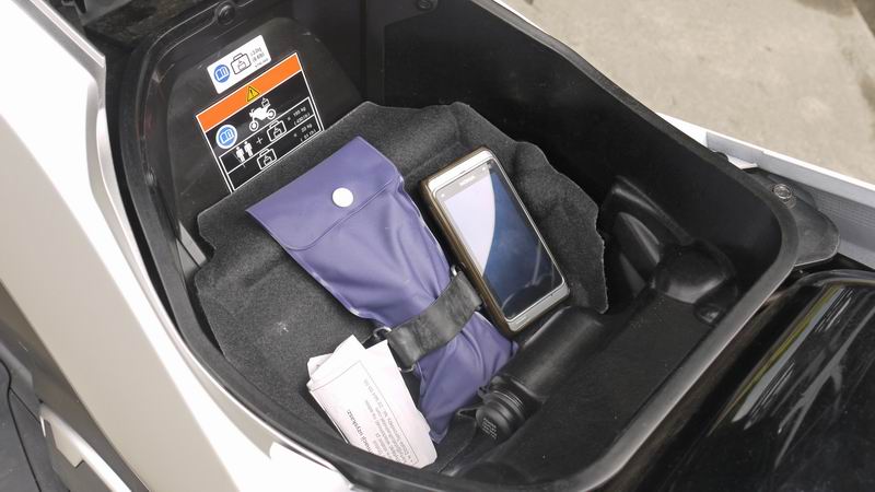

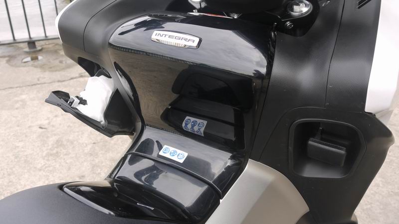

Kto dziś kupuje maxi skuter nie licząc pojemności standardowych schowków… Tutaj Integra nie daje nam powodów do zadowolenia. Za każdym razem kiedy podnosiłem przednią część siedziska i próbowałem chować różne przedmioty zadawałem sobie to samo pytanie: Czy na prawdę nie dało się więcej?? Honda w folderze reklamowym pokazuje zdjęcie w którym widać „upchnięty” pod kanapą mały kask typu „jet”. Próbowałem robić podobny eksperyment ale mimo wysiłków poległem. Może jakiś „braincup” albo „jet” w rozmiarze dziecięcym? Normalny kask nie ma szans.
Warto jednak wspomnieć o jednej ciekawostce… w okolicach zbiornika paliwa mamy „niepisaną” powierzchnie, która idealnie nadaje się do ułożenia przeciwdeszczówki, rękawiczek czy innych rozłożonych na płasko przedmiotów… warto o tym pamiętać.
W związku z powyższym chcąc podróżować Integrą jest mus montować kufry. Tutaj Honda ma dla nas gotowe rozwiązanie… zestaw 3 kufrów w kolorze nadwozia razem ze stelażami czeka w katalogu dodatków Hondy. Koszt całości 5 tyś.pln. Jeśli komuś wystarczy sam kufer centralny może go nabyć za ok 2 tyś.pln.

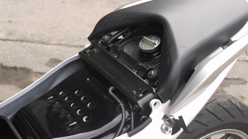

Apropos schowka… warto w tym miejscu wspomnieć o umiejscowieniu wlewu paliwa pod kanapą. Zlokalizowanie może nie do końca trafione ale z drugiej strony w trakcie podróży nie wnosiłem zastrzeżeń do funkcjonalności. Należy jedynie uważać aby nasze bagaże nie zostały pochlapane paliwem.

W czasie testu przejechałem Integrą blisko 2500 km. Jeździłem nią w górach, po autostradach i w aglomeracji miejskiej. Można narzekać, że po każdych 200 km pokonanych w deszczu trzeba smarować łańcuch, że miejsca na bagaż w standardzie mało, że wygląd taki trochę dziwny ale to wszystko przestaje mieć znaczenie w codziennej eksploatacji, kiedy Integra staje się naszym przyjacielem. Dobrze jeździ, ekstremalnie mało pali a co najważniejsze… powala na łopatki porównywalne maxi skutery stosunkiem ceny do jakości. Przy cenie katalogowej ~ 36 tyś.pln jest tańsza od takich nowości jak BMW C600 czy Yamahy T-max 530 a oferuje wcale nie mniej. Można więc przyjąć, że cena Integry jest uczciwa a chyba o to chodziło producentowi. Pierwsze sukcesy Honda odnosi już we Włoszech gdzie w ciągu 3 miesiący od rozpoczęcia sprzedaży Integra znalazła aż 2320 właścicieli… a przecież kto jak kto ale akurat Włosi wiedzą w jaki skuter inwestować swoje euro banknoty.
