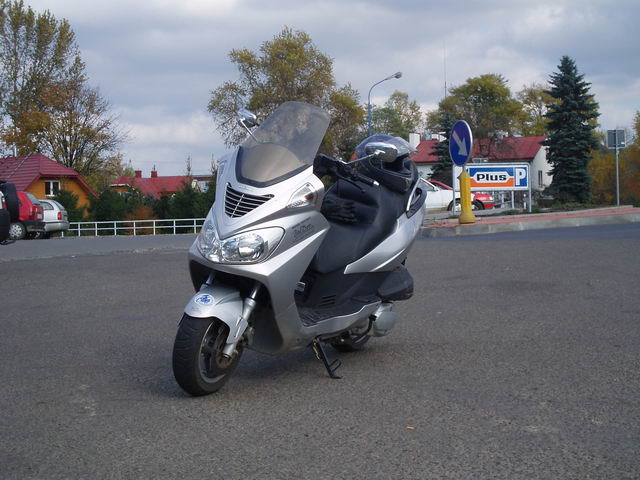

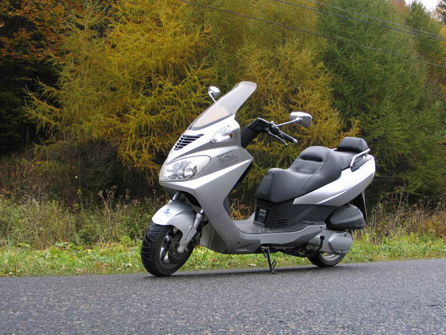

Kiedy zobaczyłem pierwszy raz ten skuter w marcu na MBS 2005, wydał mi się taki jakiś nijaki. Moje drugie spotkanie z tym skuterem było również sceptyczne. Miałem odbyć test na dystansie 1400 km, z czego po mieście wyszło ponad 250 km.

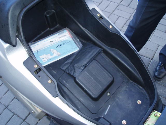

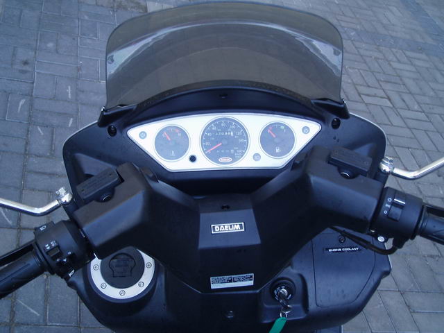

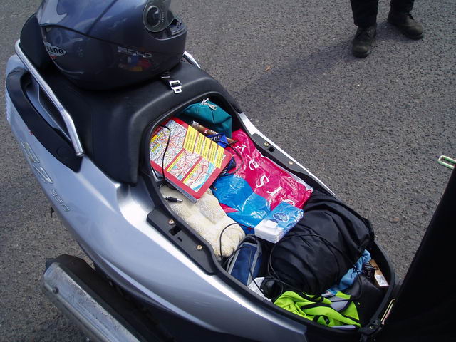

Deska rozdzielcza jest surowa, choć znajdują się tam podstawowe informacje takie jak prędkościomierz, wskaźnik paliwa, temperatura silnika, kontrolka świateł długich i oddzielnie lampki kierunkowskazów. Bagażnik nie jest olbrzymi, ale mały też nie można by o nim powiedzieć. Mój kask integralny co prawda nie mieścił się ale mniejsze integralne można by upchnąć pod siedzeniem. Wydaje się też, że producent przewidział możliwość schowania jeszcze jednego kasku, bo wynika to z budowy schowka, ale mowa już raczej o miejskim otwartym kasku. W tym zakresie jestem już trochę skrzywiony po bagażniku w AN400. Miłą niespodzianką w bagażniku jest klapka na dnie przykręcona jedną śruba, która po usunięciu daje świetny i łatwy dostęp do gaźnika i możliwości regulacji go bez rozbierania połowy skutera. Pod tym względem na przeciwległym krańcu jest Yamaha Majesty YP250 z przed 2000 roku, bo żeby tam dostać się do gaźnika trzeba nie tylko wymontować siedzenie, bagażnik, ale i zdemontować bak, a żeby regulować gaźnik na zapalonym silniku trzeba podłączyć zamiast zbiornika paliwa, który jest w cholerę ciężki, jakąś plastikową butelkę z benzyną. Tu Daelim S2 okazuje się mistrzem pomysłowości. Wlew paliwa umieszczony jest po lewej stronie zaraz obok kierownicy. Zaletą tego rozwiązania jest na pewno, że nie trzeba się schylać ani wyjmować np. torby przekrojowej żeby zatankować, wadą że trzeba podjeżdżać z lewej strony po dystrybutor. No chyba, że komuś nie przeszkadza trzymanie węża od dystrybutora przez zegary, czy kombinowanie jak wygodnie przenieść wąż paliwowy nad skuterem. Ja nie lubię gimnastyki artystycznej uprawianej na stacji benzynowej przy tankowaniu. Siedzenie wydaje się solidne posiada oparcie kierowcy jak i pasażera. Co ciekawe reling oparcia pasażera posiada hologram oryginalności firmy Daelim.

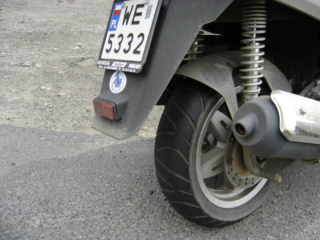

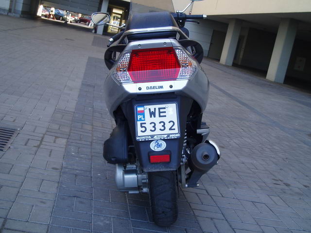

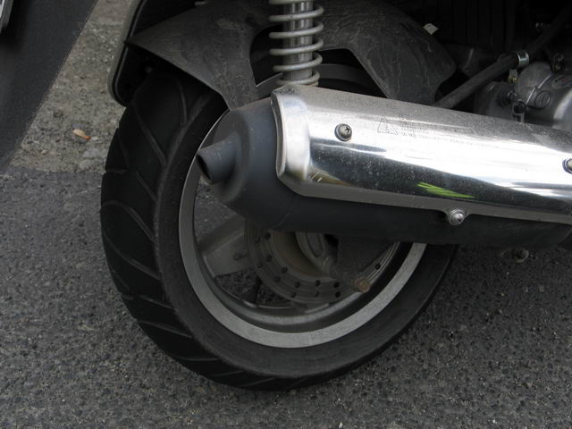

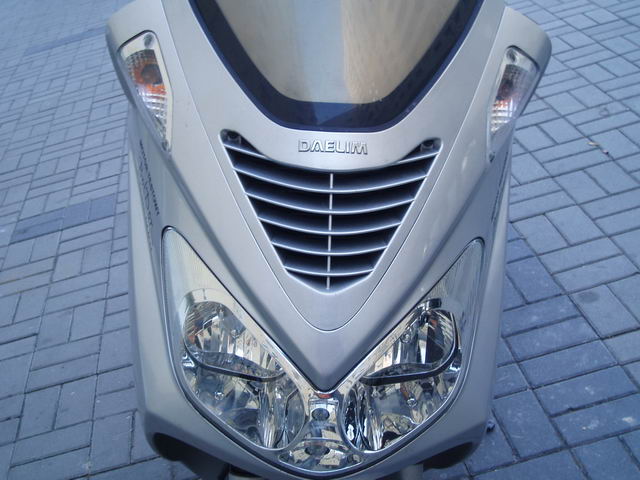

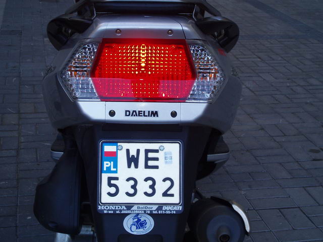

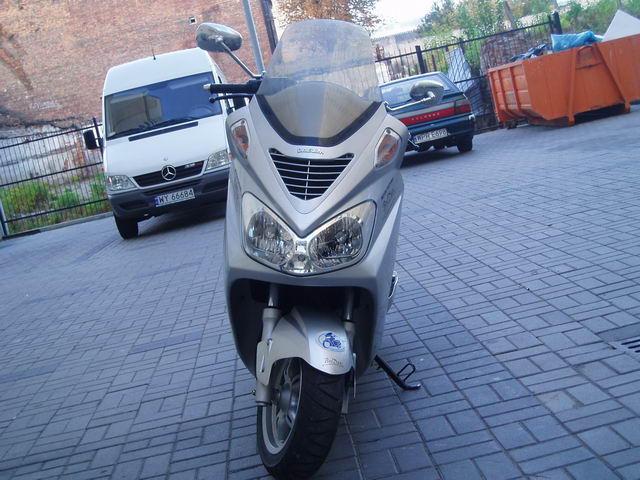

Jakość plastików od wewnątrz sprawia wrażenie nie najlepsze, ale są spasowane poprawnie, zewnętrzne plastiki nie budzą już wrażenia tandety. Przednia lampa z dwoma reflektorami, ale producent chyba zapatrzył się na poczciwą Yamahę Majesty 250 bo świeci się tylko jeden reflektor, prawy to światła krótkie, lewy to światła długie, po środku świeci się żarówka od świateł pozycyjnych. Białe kierunkowskazy ładnie komponują się w sylwetkę skutera. Tylnia lampa, no cóż nie jedna ciężarówka mogłaby pozazdrościć jej gabarytów, przeogromna i do tego bardzo jasno świeci. Jeżdżąc tym skuterem ostatnim zdaniem, jakie możemy usłyszeć, to „przepraszam, ale nie zauważyłem światła stopu” Przełączniki kierunkowskazów działają poprawnie i nie trzeba ich szukać. Jedynie zastrzeżenie można mieć do przełącznika świateł w formie suwaka, choć prawie go nie używałem, bo światła gasną po wyjęciu kluczyka ze stacyjki i przełącznika w formie przycisku do ze świateł krótkich na drogowe. Ciekawą rzeczą jest to, że rozrusznik kręci nawet, jeśli boczna nóżka jest rozłożona, ale silnika nie zapalimy. Przejdźmy do uruchomienia silnika.
Zapalam skuter i … rety, jaki to ma dźwięk. Wydech wydaje odgłos jak by nie był seryjny a wymieniony na jakiś tuningowy. Przekrok duży bez tunelu, gdzie można postawić mały telewizor, w sumie odzwyczaiłem się już od takiej podłogi, a przecież taka była idea skuterów. Nogi można spokojnie wyciągnąć, ale nie wyprostować. Kierowcy ze wzrostem powyżej 180 cm mogą już czuć się nie wygodnie. Czas na test miejski.

Nadszedł kolejny dzień testów. Tym razem po miejskim gąszczu przyszedł czas na trasę i to nie byle jaką, bo w Bieszczady. Najpierw mały dylemat, jak się zapakować na weekend od piątku do niedzieli nie mając kufra. Znowu dało o sobie skrzywienie, które mam po AN400, gdzie pakuje jak leci rzeczy potrzebne i nie potrzebne. Jako że nie lubię przypinać żadnych toreb na siedzenie, a na przekrok nie mam aż tak wielkiej torby żeby bez kombinowania z przypinaniem weszła na ścisk i nie latała, postanowiłem się spakować do bagażnika pod siedzeniem. Asortyment, który trzeba zabrać na taką wyprawę, jeśli chodzi o ciepłe ciuchy i kombinezon przeciwdeszczowy był spory. Weszło upchnięte wszystko z wyjątkiem kolejnych butów, do których jestem emocjonalnie przywiązany. Buty powędrowały do innego skutera, reszta weszła na ścisk, ale kanapa się zamknęła. Jako że skuter został obciążony bagażami postanowiłem zwiększyć twardość zawieszenia, które z przodu umiarkowanie twarde z tyłu wydawało mi się za miękkie. Podwójne amortyzatory ustawione były na nr 2 a można by je przekręcić na przynajmniej 4.

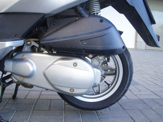

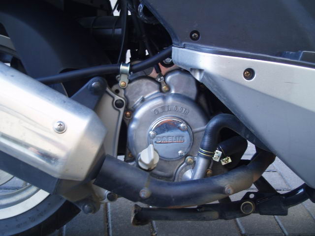

Właśnie, tylko jak to zrobić. W schowku razem z narzędziami jest dodany klucz do zmiany twardości zawieszenia i o ile prawy amortyzator nie nastręcza zbyt wielu problemów, to „duże piwo” temu, kto przestawi lewy amortyzator nie kalecząc sobie palców i prawidłowo włoży klucz w ząbki. Rozwiązaniem jest wykręcenie puszki z filtrem powietrza, która skutecznie blokuje dostępu do amortyzatora. Dla ludzi z minimalnym zmysłem technicznym nie powinno to sprawić trudności, dla tych zdolnych technicznie inaczej, polecam serwis, który zmieni twardość w 5 minut. Tylko, że chyba nie o to chodzi żeby sobie utrudniać życie. No w tym temacie Koreańska firma się nie popisała. Czas odpalić silnik i przegonić 19 koni po trasie.

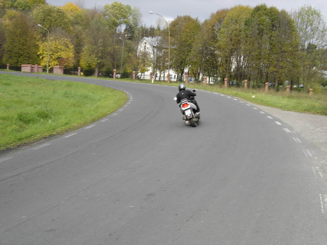

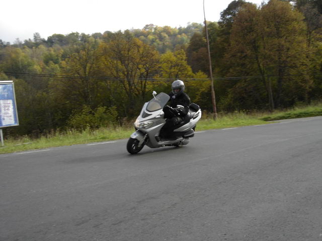

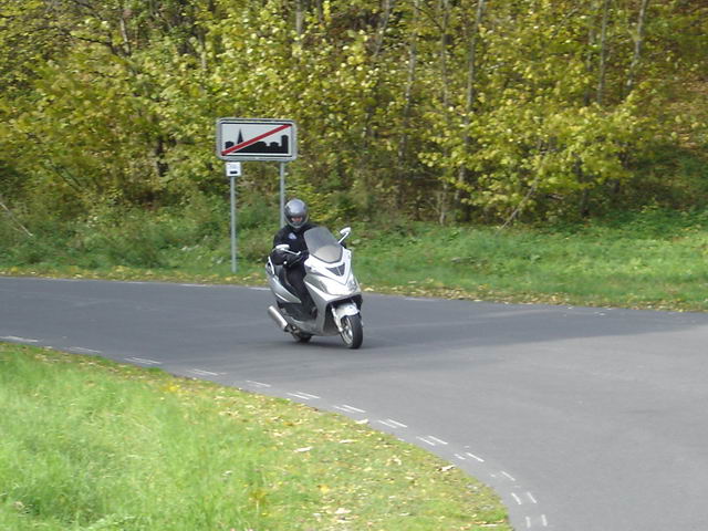

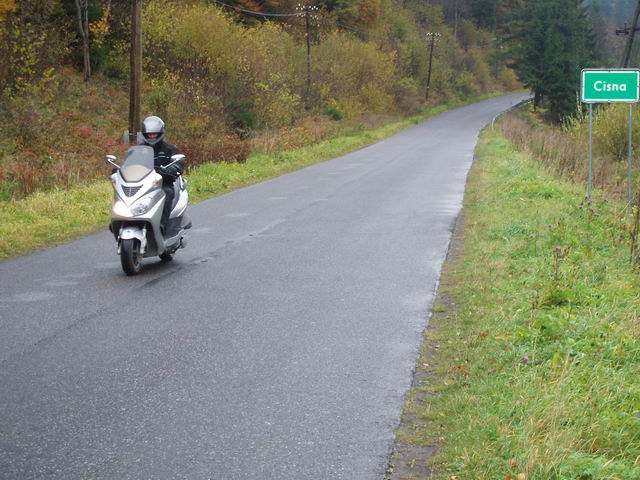

Kolejny dzień, kolejne testy, tym razem górsko – terenowe. Asfalt zrobił się suchy, droga kręta i gładka. To jak zaproszenie do przetestowania skutera jak zachowuje się w zakrętach. Takiego zaproszenia się nie odrzuca. No i skuter bardzo ładnie składa się w zakręty, choć woli ciasne łuki, niż szybkie pokonywanie szerokich zakrętów. Przy większych prędkościach w okolicy 120-140 km/h skuter zaczyna się kołysać w zakręcie powodując wrażenie małej stabilności i zaczyna się robić niebezpiecznie. W ciasnych łukach można się położyć do zamknięcia opony, zarówno z prawej strony jak i z lewej, choć przy zamykaniu opony prawą stroną zaczyna przypominać o sobie centralka, trąc o asfalt. Z lewej strony nic nie trze. Jedyne zastrzeżenia to, kiedy mocno pochylamy skuter w zakręcie, jest taki moment uślizgu jak by skuter tracił przyczepność i za chwilę miał się przewrócić. Po przełamaniu pierwszego nieprzyjemnego wrażenia kładąc go mocniej nagle Daelim odzyskuje przyczepność i już bez niespodzianek składamy się w zakręcie do oporu, ale pewien niesmak pozostaje. Prawdopodobnie po zmianie opon na inne ta wada zostanie usunięta i jeszcze bardziej poprawi właściwości jezdne skutera.

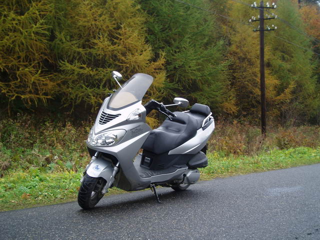

Po wjechaniu w teren, a raczej drogę, na której wieki temu był asfalt a teraz pozostały jego resztki, okazało się jak bardzo miejski jest to skuter. Zawieszenie z ledwością sobie radziło przy pokonywaniu nierówności, za to w slalomie między dziurami Daelim jest prawdziwym mistrzem. Zdecydowanie ten skuter nie lubi terenowej jazdy za to preferuje bulwary miejskie. Plastiki o dziwo nie trzeszczały, choć skuter trzęsie się nie miłosiernie wprawiając w wibracje całą konstrukcje. Nic jednak się nie rozkręciło, nic się nie urwało ani nie odpadło. Kanapa obszyta śliskim materiałem przy mocniejszym hamowaniu powodowała u mnie, że trochę ześlizgiwałem się z siedzenia. Zdecydowanie ten skuter lepiej się zachowuje na ciasnych zakrętach niż w terenie, ale i nie do tego został stworzony.

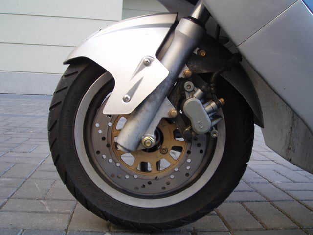

+ skuteczne hamulce
+ czytelność deski rozdzielczej
+ zwrotność godna małych skuterów
+ dwa hamulce tarczowe
