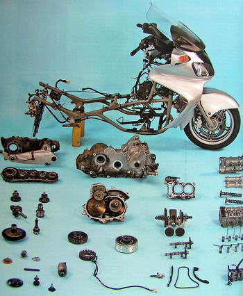

No ale teraz zajrzyjmy do warsztatu, gdzie stoi powoli rozkładany na elementy pierwsze Burgman.

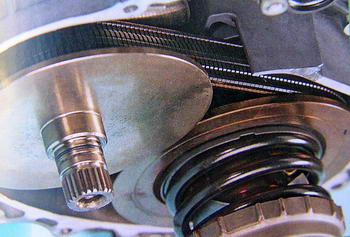

Plastiki są nadal dobrze spasowane, powłoka lakiernicza, pomimo 50tys km jest bardzo dobra. Jedynie pokrywa przekroku jest trochę podniszczona, obtarcia od botów i demontaże przy serwisach pozostawiły swoje ślady. Zużycie oleju, który został dolany w przeciągu trwania testu zamknęło się w ilości 2,6 litra(!), który był zazwyczaj dolewany po ostrych jazdach autostradowych. Po zdjęciu pokrywy przeniesienia napędu, zaskakuje ilość różnorakich kol i walków. Jeszcze nigdy nie zostało użytych tyle ruchomych elementów do przeniesienia siły z walu korbowego na tylne kolo.
Napęd jest przenoszony z walu korbowego poprzez sprzęgło, wejście skrzyni CTV, pas nabijany stalowymi płytami, wyjście skrzyni CTV, przyskrzyni z trzema walkami, napędem wtórnym poprzez piec kol zębatych do tylnego kola. Skrzynia CTV jest, jako osobny moduł, przykręcona 6 śrubami do bloku silnika. Przy dymensjonowaniu wielkości podzespołów, technicy poszli na całość, wielkość tych podzespołów nie przyniosłaby ujmy nawet samochodowi dostawczemu. Tym samym wyjaśnia się od razu dosyć duża waga skutera, ale tez stan “magazynowy” kontrolowanych części.

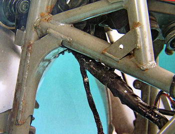

Podobnie tez silnik, którego masy ruchome muszą okiełzać aż 2 walki wyrównoważające, nie wykazuje żadnych śladów zużycia i nie pozostawia miejsca na krytykę. Przejdźmy wiec do ramy, która niestety nie znajduje się w najlepszym stanie. Widoczne są rdzawe wżery na spawach łączących stalowe rury. Widać ze Suzuki chciało oszczędzić trochę lakieru i zrobiło to właśnie na ramie Burgmana. Rama rdzewieje średnio już po 2 latach używania Burgmana w warunkach niezbyt zbliżonych do idealnych.

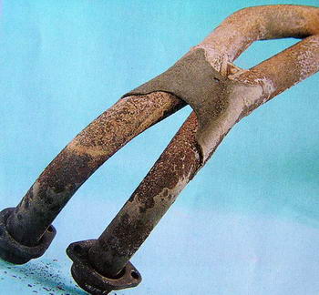

Jeśli już zaczęliśmy z ta rdza, to trzeba tez nadmienić katastrofalny stan kolanek wydechowych. Coś takiego można spotkać jedynie w najtańszych produktach chińskich. Wstyd i hańba lepić z takiej plasteliny wydech w, jakby nie spojrzeć, BurgerKingu! I co najgorsze, wydech jest jednością, wymienia się komplet. Nie starczyło już na nierdzewkę lub połączenie kolektora z tłumikiem za pomocą metody skręcanej. Dodatkowo na samym początku testu odpadło trójkątne mocowanie wydechu. Krytyka również w stosunku do ciekłokrystalicznego wyświetlacza. Za bardzo zawyża prędkość: 185km/h przy realnych 167km/h to już przesada w tej klasie! Podobnie jak wskaźnik paliwa który pokazuje “full” przy przejechanych 150km, a później szybko nadrabia zaległości. Pewnym minusem są tez lusterka, co prawda widoczność w nich znakomita, ale znajdują się zazwyczaj na wysokości lusterek samochodowych, co powoduje utrudnione przeciskanie się w korku.
