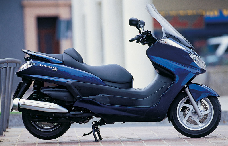

I tak nowa Majesty jest wyzywaniem w kierunku, tego, co dotychczas było bestsellerem w tym segmencie (jakby nie patrzeć dla Burgmana nie było konkurencji wykluczając Madisona). Suzuki szybko zareagowało na pojawienie się Yamahy dostosowując cenę z 6670 do 6178 euro, gdzie koszt Majesty wynosił 6170 euro. Ta ostatnia posiada nowocześniejszą linie w całej jej okazałości, co widoczne jest na pierwszy rzut oka.

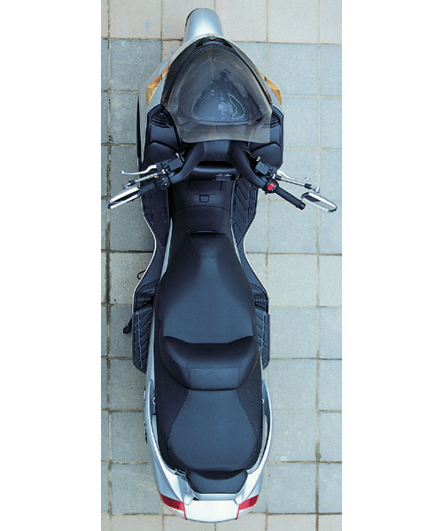

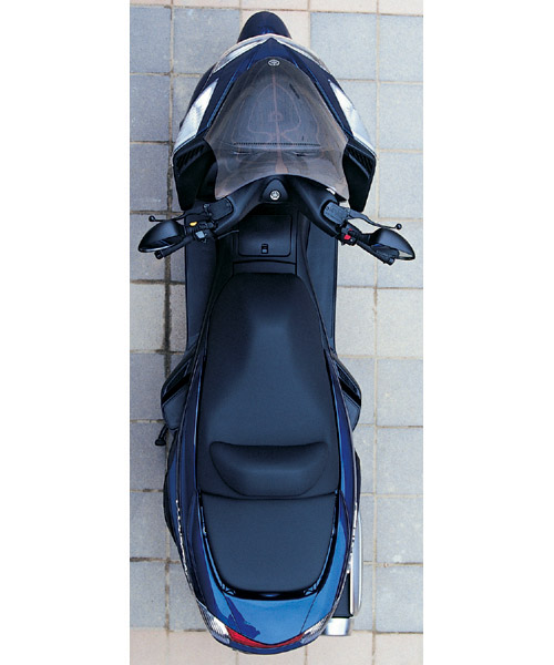

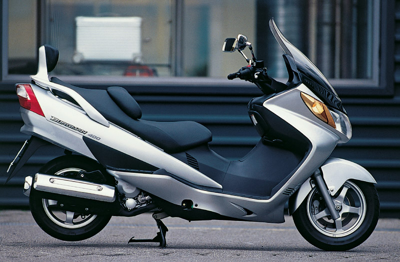

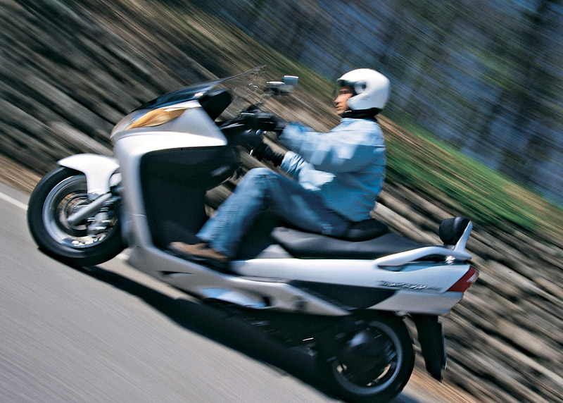

Pozycja za kierownicą jest wyraźnie inna, zbliżona do tej z T-maxa (kierownica i kanapa są niemalże na tej samej wysokości) bardziej sportowa i wygodna zarówno trzymając nogi złożone jak i wyciągając je do przodu, dając kontrole nad pojazdem w każdej sytuacji. Burgman jest bardziej skuterem kanapowym oferując nam pozycje bardziej leżącą (z siodłem na wys. 730mm przy 740mm w YP), co pomaga kierowcom o „krótkich nogach” oprzeć stopy na podeście. Tym samym Suzuki ma obniżony środek ciężkości, co ułatwia manewry na zgaszonym silniku lub przy małej prędkości a także w miejskich korkach. Różnica ciężaru w manewrowaniu pojazdem wydaje się większa niż w rzeczywistości jest: nasza waga pokazała tylko 5 kilogramów (na pusto) różnicy na korzyść Burgmana. Szybko dostrzec można różne przeznaczenie tych dwóch maxi- skuterów, gdzie Yamaha wydaje się być lepszą ofertą na dalekie wyprawy.

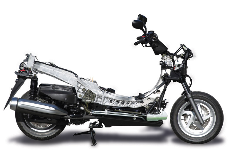

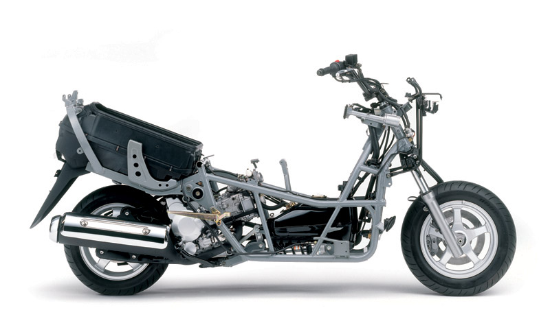

Różnice między tymi dwoma nie są tak duże od strony technicznej jak w samej jeździe. Rama aluminiowa kontra klasyczna stalowa kratownica rurowa. Obydwa mają to samo nachylenie kolumny kierownicy (27 stopni). Majesty z przodu ma 14″ koło z tyłu 13″, podczas gdy Burgman posiada obydwa koła w rozmiarze 13″. Oba skutery posiadają chłodzone cieczą 4-suwowe, 4-zaworowe silniki z elektronicznym wtryskiem paliwa. Walory możliwości obu pojazdów nie są mocno zróżnicowane. Prędkość maksymalna jest przewagą Yamahy (147,8 km/h) nad Suzuki (142,8 km/h), co nie jest przypadkowe: Yp ma sporo dłuższe przełożenia, przy 130km/h zegary wskazują nam 6000rpm, podczas gdy u Burgmana ta liczba wynosiła 7200rpm, co stanowczo wyznacza charakter obydwu pojazdów. Silnik Yamahy chodzi jakby lepiej, wibracje są nieodczuwalne a reakcja na ruch manetką natychmiastowa. Sprzęgło i wariator działają znakomicie u obu konkurentów, jednak Majesty na pierwszych metrach od startu łapie jakby „dół”, co powoduje swego rodzaju „powolność” która wpływa na to, że na światłach zmuszeni jesteśmy przekręcić do oporu manetkę gazu, aby ostro wystartować. Efekt ? Przy takim stylu jazdy z jednego litra benzyny jesteśmy w stanie przejeździć Yamahą 15,5 km (6.45l/100km) zaś Burgmanem 18 km (5.55km/h). Jednak to w skrajnych warunkach. W normalnym użytkowaniu Yamaha przejedzie na litrze benzyny 24 km (4.2l/100km) a na autostradzie trochę więcej niż 20km (5l/100km).
Burgman ma mniej wyraźną amplitudę spalania i UWAGA… konsumuje mniej w mieście, trochę więcej na trasie! Tym samym w mieście jest bardziej żwawy, ze zdecydowanym zrywem oraz z mocnym przyspieszeniem w pierwszych stu metrach. Mówiąc o mieście… „An” posiada większy kąt skrętu kierownicy, lepiej się nim manewruje a dzięki centralnemu tylnemu zawieszeniu ( regulowanemu wygodnym pokrętłem) jest wygodniejszy od konkurencji z Yamahy. Z drugiej strony widelec przedni jest lepszy u tego ostatniego i gwarantuje mniejsze wstrząsy odczuwane na kierownicy.

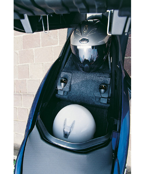

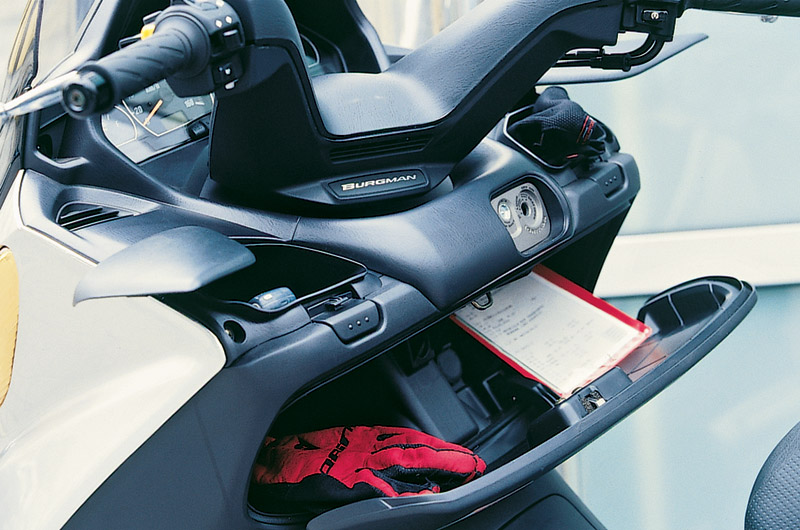

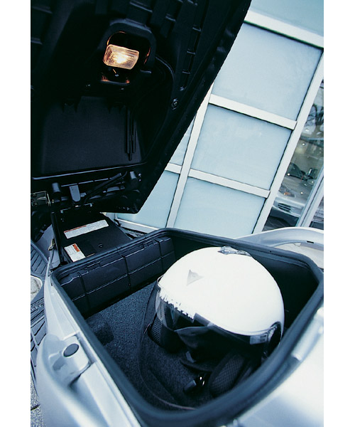

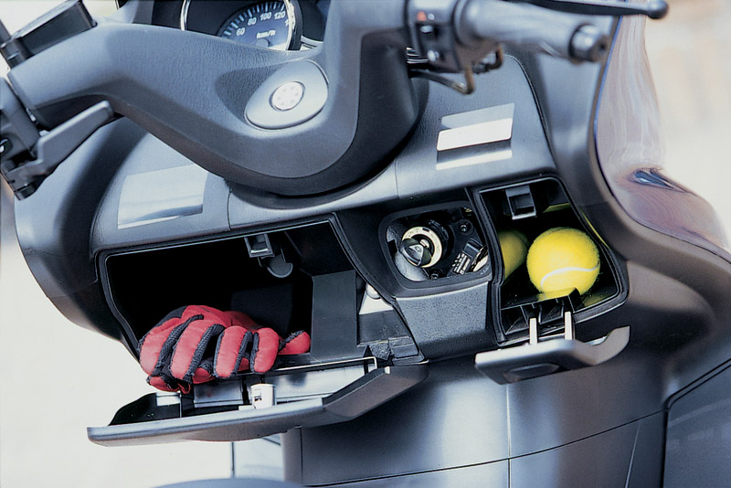

Kolejne pochwały należą się za stopki (boczne i centralne), za obszerne, stabilne lusterka a także za bogactwo przeróżnych drobnych dodatków. Bardzo ważną rzeczą, o której nie można zapomnieć jest możliwość załadunku, jaką oferują nam oba pojazdy pod swoimi kanapami (za An’em przemawia tu podświetlany schowek, wykończenie detali i dostępność przestrzeni bagażowej która w YP 400 jest mocno ograniczona) a także w mniejszych, głębokich i wygodnych schowkach pod kierownicą – i tu znowu przewaga Suzuki! Oprócz centralnego schowka zamykanego na kluczyk (z gniazdkiem 12V, którego Majesty niestety nie ma !) Burgman posiada dodatkowo dwie mniejsze kieszonki z obrotowymi klapkami (inne w K3 i K4).

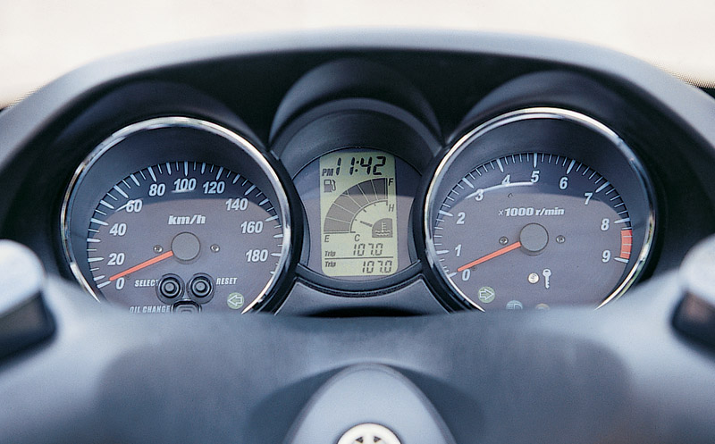

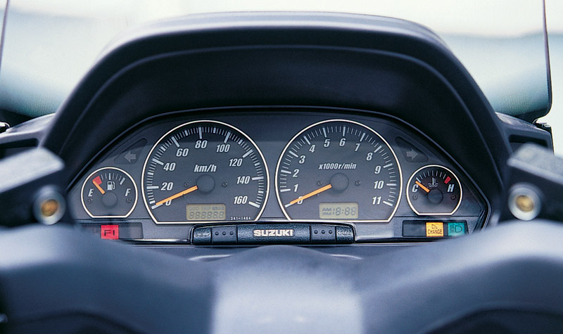

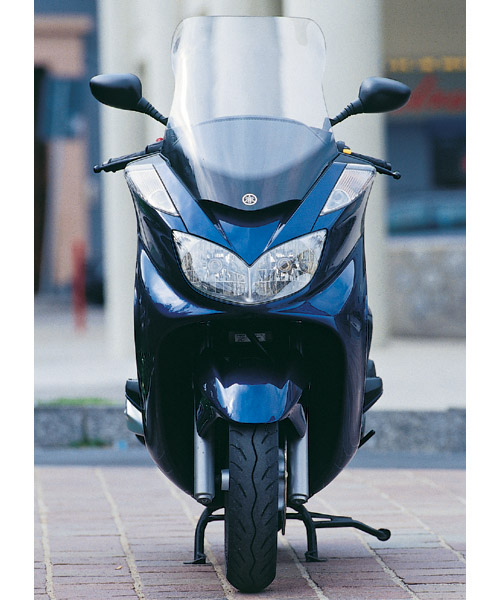

Bogate i bardzo ładne zegary Yamahy oprócz klasycznych, analogowych zegarów posiadają cyfrowy tablet wyświetlający: Temperaturę cieczy, licznik km (całkowity, dwa okresowe i jeden odliczający km do czasu wyczerpania się paliwa), zegarek, kontrolkę wymiany oleju oraz paska. Nie brakuje oczywiście kontrolek kierunkowskazów, świateł, immobilisera oraz takich sygnalizujących problemy z elektroniką silnika. Mniej informacji, ale równie czytelne zegary ma Burgman. Minusem w zegarach u obu pojazdów jest brak woltomierza.
Przejdźmy teraz do tego, do czego stworzone są te pojazdy. Wyjedźmy z miasta na trasę żeby sprawdzić jak w takich warunkach sprawdzają się oba skutery. Majesty jest tu zdecydowanym faworytem dzięki większej stabilności oraz wyższej prędkości podróżnej. Oba modele mają tendencje do podsterowności ( co jest typowe dla skuterów z tak mocowanym silnikiem). Majesty odnotowuje lepszą stabilność na długich winklach, przede wszystkim dzięki lepszym przednim widełkom. Te u Burgmana są rzeczywiście słabsze. W sumie nie jest to aż tak bardzo istotne, jednak punkt należy się tu dla Yamahy. Suzuki jednak jest żwawszy w krętych przejazdach, gdzie nisko osadzony środek ciężkości ułatwia przenoszenie ciężaru z jednej strony na druga podczas pokonywania kolejnych zakrętów. Ochrona przed wiatrem nie jest na najlepszym poziomie u obydwóch: Majesty dobrze chroni przed wiatrem głowę i (trochę słabiej) plecy, podczas gdy nogi są mocno wystawione, przede wszystkim na zawirowania idące od dołu. W Burgmanie natomiast, najlepiej chroniona część ciała, po głowie to tułowie. Plecy są prawie całkowicie niechronione. Podobna sytuacja jest na wysokości nóg, ale wtedy, kiedy wyciągniemy je do przodu, osiągając pozycje bardziej leżącą. Wszystko to dotyczy kierowcy o wzroście ok. 175 cm.

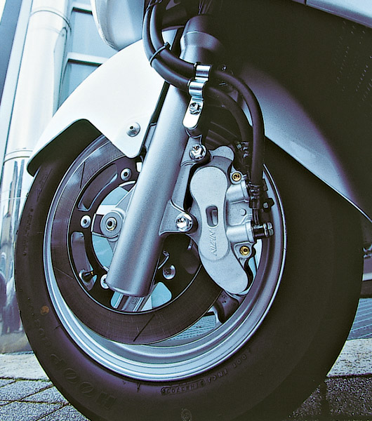

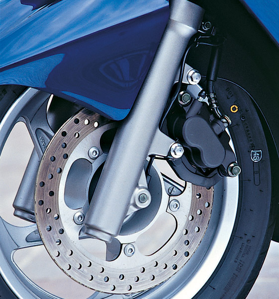

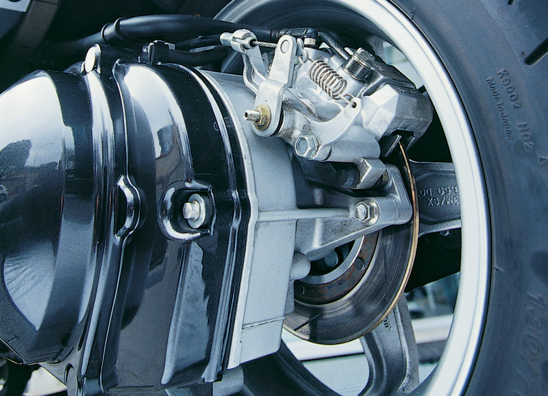

Po długiej jeździe czas wyhamować oba skutery. Zarówno Yp 400 jak i An 400 mają bardzo robre „spowalniacze”, jednak z zauważalnymi różnicami dla obydwu pojazdów. Zintegrowany system Burgmana nie zawodzi kierowcy nawet podczas awaryjnego, nagłego hamowania. Wystarczy pociągnąć za lewą dźwignie a skuter resztę zrobi sam. Przy maksymalnym możliwym zaciągnięciu manetki wystąpi drobna blokada tylnego koła. Prawa dźwignia zaciska tylko dwoma tłoczkami przedniego zacisku jednak efekt hamowania samym przodem nie jest porażający. Majesty wyposażona jest w dwie 267mm’owe tarcze z dwu-tłoczkowymi zaciskami o dużej sile hamowania, jednak nie ma tu zintegrowanego systemu hamowania. Wszystko pozostawione jest woli kierującego.
