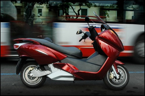

Stylistyka to podstawa sukcesu… W nietypowe dzieło XXI wieku zaangażowała się znana firma Robrady z Florydy, która jest twórcą wielu pojazdów takich firm jak Suzuki czy Yamaha. Stylistyka Vetrixa może się podobać i tak naprawdę nie odbiega znacząco od dzisiejszych typowych przedstawicieli skuterów klasy 250- 400 ccm… ba… można się nawet w jego stylistyce dopatrzeć podobieństwa z Majesty 400 czy Silver Wingiem 400.
Kliknij żeby powiększyć Kliknij żeby powiększyć Kliknij żeby powiększyć Kliknij żeby powiększyć

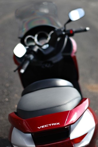

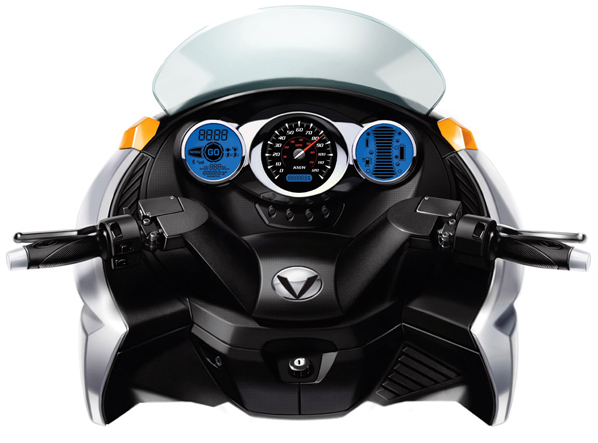

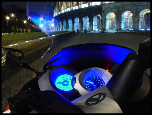

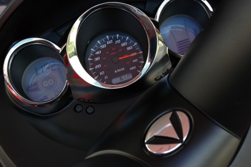

Typowa szyba, reflektor, lusterka… to wszystko wygląda jak element maxi skutera, którego możemy zobaczyć na ulicach miast. Mamy oczywiście schowek pod kanapą mieszczący jeden pełno wymiarowy kask oraz atrakcyjne stylistycznie zegary wyposażone m.in w prędkościomierz, drogomierz czy wskaźnik stanu naładowania akumulatorów z funkcją wyświetlania pozostałego zasięgu bez ponownej konieczności ładowania. Jedno, co z zewnątrz odróżnia Vectrix’ a od innych skuterów to brak tłumika!

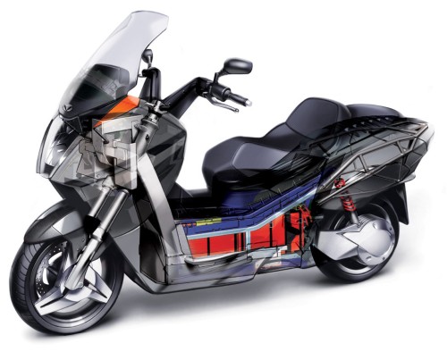

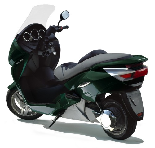

Konstrukcja lekkiej aluminiowej, wolnej od korozji ramy ważącej tylko 9.5 kg to dzieło firmy Lockheed Martin Advanced Structures and Alcoa Automotive Research Group.
Jednostkę napędową wykonała włoska firma Parker Hannifin’s Divisione z siedzibą w Mediolanie. Silnik to prawdziwy majstersztyk. Moc gromadzoną w akumulatorach zamienia swą energie na 20 kW, którą osiąga przy 3000 obr/min. Potężny, jak na skuter maksymalny moment obrotowy wynosi aż 65 Nm! Dla porównania podam przykład tego samego parametru w Burgmanie 650- 62 Nm przy 5000 obr/min. W efekcie Vectrix przyspiesza od 0- 80 km/h w 6.8 sekundy a osiągana prędkość maksymalna przekracza 100 km/h. Takie parametry są wyjątkowo imponujące jak na pojazd z silnikiem elektrycznym. Moc z silnika przekazywana jest poprzez zintegrowaną z tylnym kołem przekładnię planetarną (obiegową), którą zajęła się firma Getrag Gears N.A znana z produkcji manualnych skrzyń biegów w samochodach marki Audi, Porsche czy Mercedes Benz.
[Rozmiar: 25459 bajtów]
[Rozmiar: 29012 bajtów]

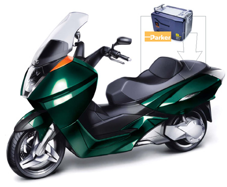

Osiągi silnika są bardzo ważne, ale chyba najważniejszym parametrem pojazdów z napędem elektrycznym jest źródło magazynujące energie potocznie zwane akumulatorem. Tutaj do działań zaangażowano firmę Gold Peaks Batteries (GP), która opierając się na technologii niklowo wodorkowej (NiMH) stworzyła akumulator o napięciu 125 volt i pojemności 30 Ah umożliwiający przejechanie Vectrix’ em dystansu 110 km przy zachowaniu średniej prędkości w warunkach miejskich ok. 40 km/h. Aby osiągnąć tak imponujący wynik konstruktorzy Vectrix’ a zastosowali w swoim pojeździe chroniony patentem system Multi- Funkction Throtle. W skrócie chodzi tutaj o odzyskiwanie energii podczas hamowania, która tym samym ładuje akumulatory.
Po wyczerpaniu się energii musimy skorzystać z sieci 220V, która będzie nam potrzebna tylko przez 2 godziny. Po tym czasie mamy do dyspozycji 80% pojemności akumulatora a pełne 100% naładowanie następuje po kolejnej godzinie.
Ogniwa są w stanie wytrzymać 1700 cykli ładowania, co podczas normalnej miejskiej eksploatacji przekłada się na 80. 000 km. lub 10 lat użytkowania pojazdu. Można, więc przyjąć, że żywotność ogniw jest bardzo duża.
[Rozmiar: 23696 bajtów]
Szeroko zakrojone badania użyteczności skuterów wykazały, że typowy użytkownik maxi skutera na świecie przejeżdża nim podczas dojazdów do pracy średnio dystans 15- 25 kilometrowy. Mając ten parametr na uwadze możemy przyjąć, że pojazd będzie musiał korzystać z sieci 220V raz w tygodniu.
W/g obliczeń producenta jazda Vectrix’ em pozwala zaoszczędzić nawet do 90% wydatków na paliwo porównując średnie zużycie paliwa z typowym maxi skuterem wyposażonym w silnik spalinowy o pojemności 400 ccm.

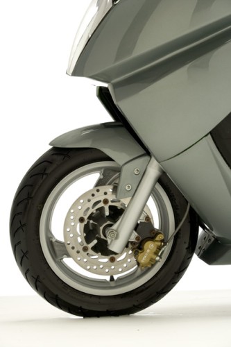

Hamulce Opatentowany system multi-function throttle (DAaRT™) ze zintegrowanym trybem odzyskiwania energi podczas hamowania. Na przednim i tylnym kole tarcze hamulcowe BREMBO
Opony Pirelli: GTS23 120/70-14 (przód) oraz GTRS23 140/60 13 (tył)
Zawieszenie przód Marzocchi Teleskop
Zawieszenie tył Podwójny amortyzator Sachs

Kokpit/ zegary LCD’s wyświetlacz predkości, drogomierz, wskaźnik naładowania,szacowany zasięg, system statusu pojazdu
Komunikacja Controller Area Network (CAN) oraz technologia Bluetooth
