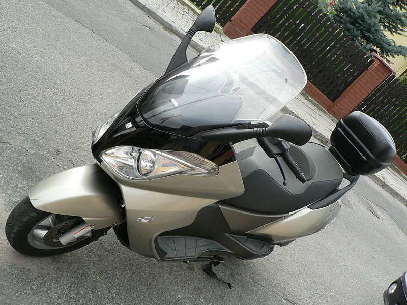

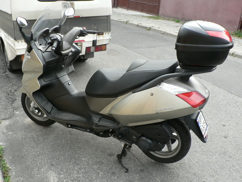

Pierwsze wrażenie …wygląd zewnętrzny

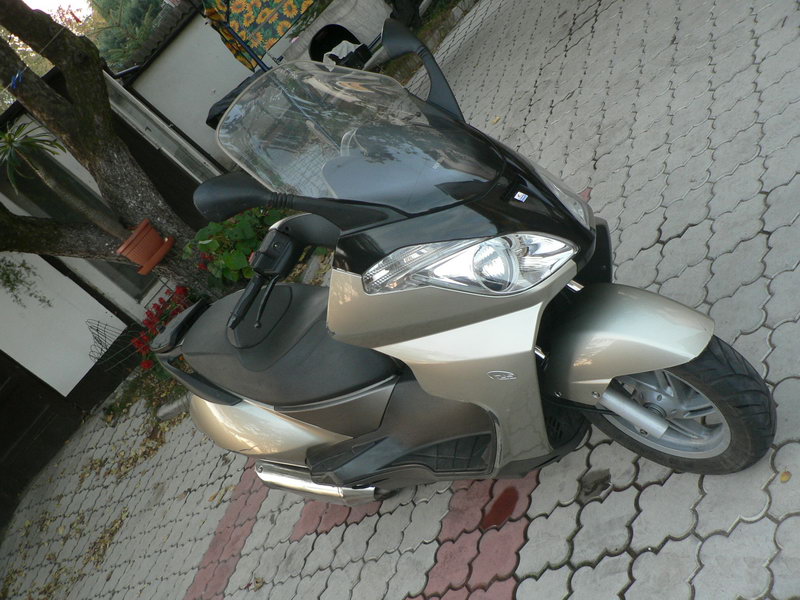

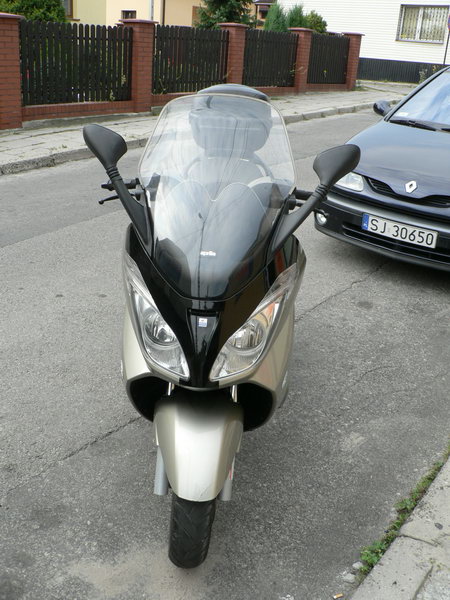

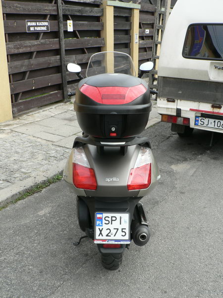

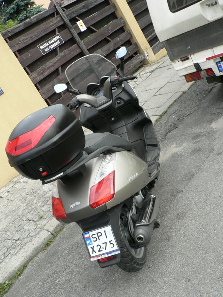

Pierwsze, co zauważamy to, że skuter jest naprawdę duży, oczywiście przy Burgmanie jest on malutki, ale dla kogoś, kto wcześniej miał „pięćdziesiątkę” to zupełnie inny świat. Stylistycznie skuter jest ładny i posiada swój własny urok, agresywny przód przywodzi na myśl sportowe maszyny, duże podwójne światła zintegrowane z kierunkami oraz czarny kolor plastiku nadają temu skuterowi wyraz a masywny tył stylizowany na podobieństwo większych braci przypomina skutery turystyczne tak samo jak duża przednia szyba.. Również z tyłu skuter został wyposażony w 2 oddzielne światła, które wraz z plastikami w innym odcieniu oraz uchwytami dla pasażera i stelażem pod kufer nadają temu skuterowi indywidualną linie.
Pojazd wygląda na większy pojemnościowo (w takiej samej „budzie” produkowana jest wersja 200/250) i tylko 2 małe naklejki zdradzają, z jakim silnikiem mamy do czynienia.
Całość stylistyczna jest nieco kanciasta, nieco dynamiczna, ale elegancka i tworzy bardzo pozytywne wrażenie.

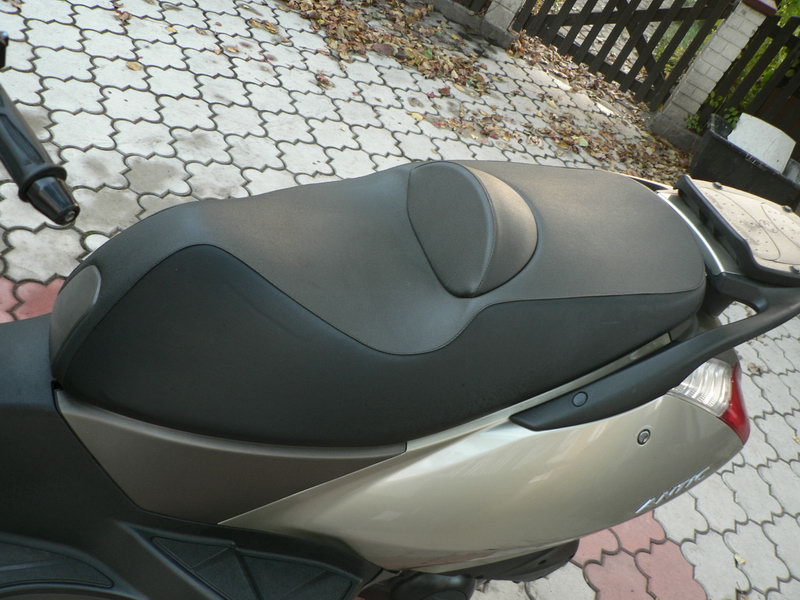

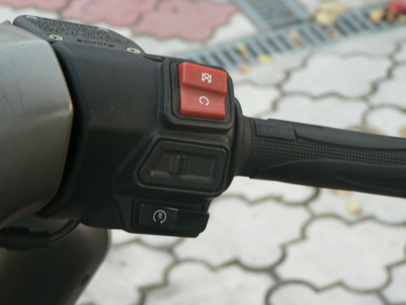

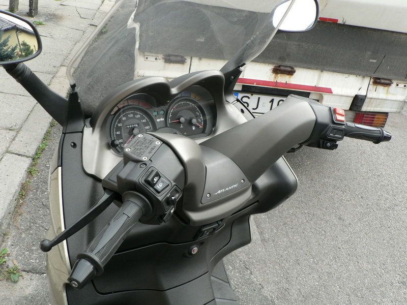

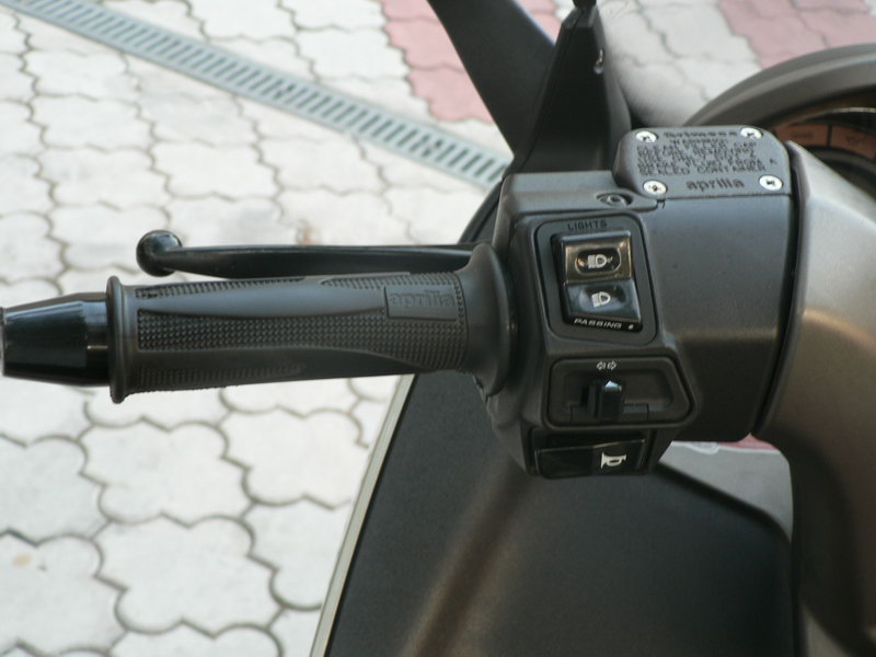

Od razu zauważamy sporą kanape. Jest ona wyprofilowana a przestrzeń przeznaczona dla kierowcy jest oddzielona od miejsca dla pasażera oparciem części lędźwiowej pleców. Zajmując pozycje przed nami widzimy wyprofilowaną i zabudowaną w plastik kierownicę oraz manetki. W lewej manetce umieszczono przycisk startera oraz awaryjny wyłącznik zapłonu zaś w prawej: klakson, przełącznik kierunków i świateł długich/krótkich. Nie znajdziemy tu włącznika świateł awaryjnych gdyż konstruktorzy wyszli z założenia że skuter się nie zepsuje i nie wyposażyli go w takie światła. Jedynym minusem manetek jest ich słabe wykonanie (takie same manetki są w chińskich skuterach) które nie wyglądają na solidne ale działają bez zarzutu.

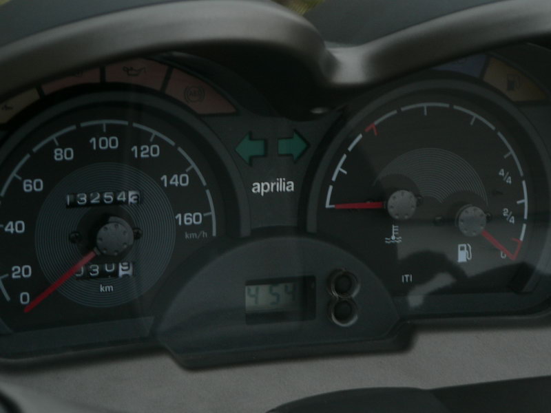

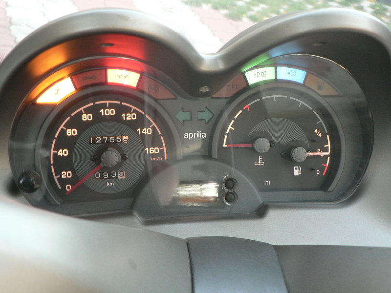

Za kierownicą w głębi umieszczone są duże podwójne zegary z prędkościomierzem, temp. silnika i wskaźnikiem paliwa. Nad zegarami rozmieszczone są kontrolki: rezerwa paliwa, „długich” świateł, „krótkich” świateł, EFI, ABS, ciśnienia oleju, immobiliser-a i położenia stopki bocznej. Między zegarami mamy jeszcze kontrolki „strzałki” kierunkowskazów i zegar z datą. W sumie to mamy tutaj bardzo dużo różnych „światełek” ale całość jest bardzo czytelna i nie przysparza problemów w czasie jazdy w dodatku podświetlona jest za pomocą „ciepłych” kolorów.

Schowek pod kanapą jest całkiem spory a przy tym wyprofilowany tak aby wykorzystać każdy kawałek wolnego miejsca. Ma to swoje plusy gdyż można zmieścić tam naprawdę dużo drobnych rzeczy lecz jego nieregularność może utrudniać załadunek większych, bardziej foremnych rzeczy. Do schowka zmieścimy każdy dowolny kask a oprócz tego mnóstwo innych rzeczy lub narzędzi. Schowek podczas wyjazdów zlotowych zdał egzamin celująco i nie musiałem transportować niczego poza schowkiem a i w schowku nic nie uległo zniszczeniu.

Zajmujemy pozycje, przekręcamy kluczyk – zapala się podświetlenie zegarów, kontrolka ciśnienia oleju i kontrolka świateł mijania które fabrycznie, świecą się przez cały czas i nie da się ich wyłączyć, oczywiście takie rozwiązanie jest dobre dla roztargnionych osób ale dość mocno obciąża akumulator i zmusza do utrzymywaniu go w nienagannej kondycji.

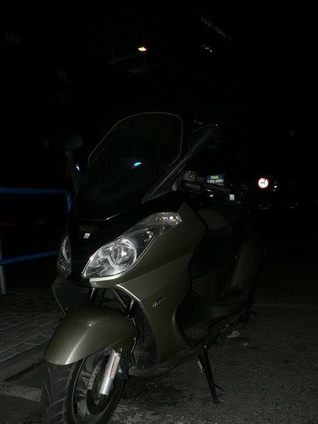

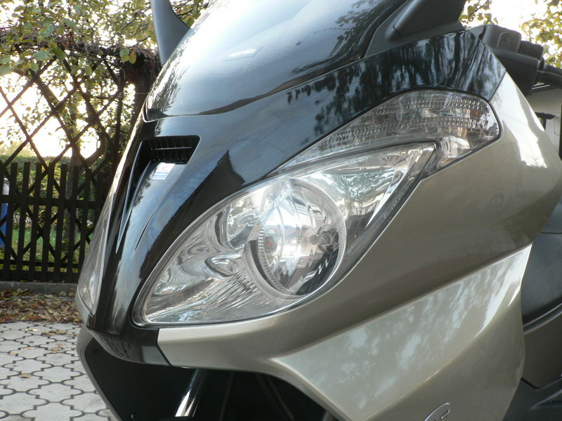

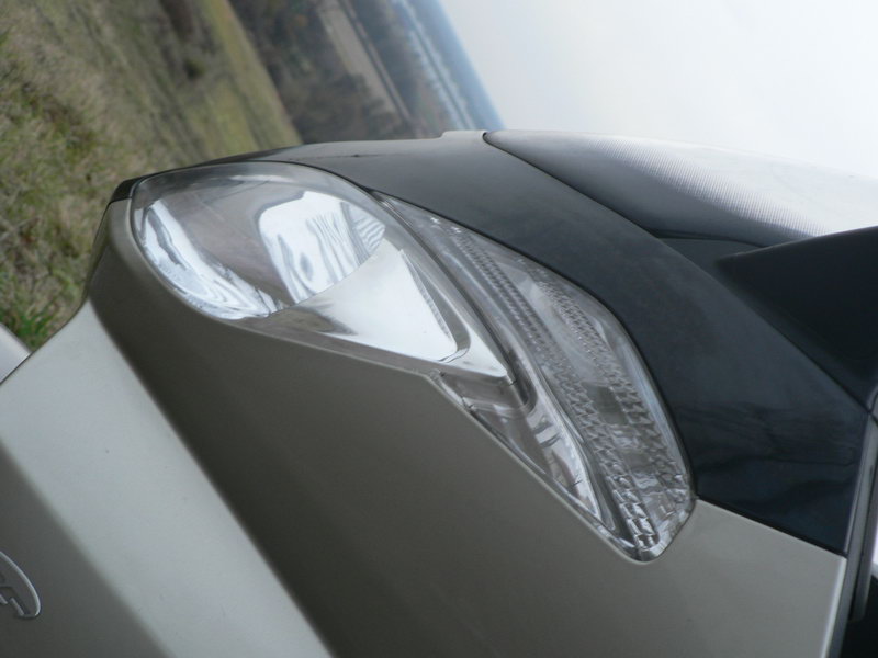

W trakcie nocnych wojaży trochę przeszkadza fakt że w trakcie jazdy świeci się tylko tylko jeden reflektor i podczas jazdy na światłach mijania widoczność do przodu jest moim zdaniem niewystarczająca zaś podczas jazdy na światłach drogowych czujemy dyskomfort nieoświetlenia przestrzeni tuż przed skuterem. Oczywiście da się używać obydwu lamp naraz ale zmusza to kierowce do przytrzymywania przełącznika co jest niewygodne.
