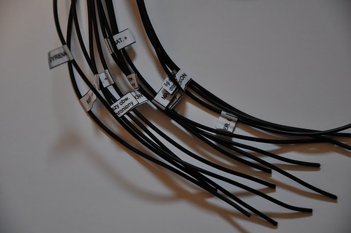

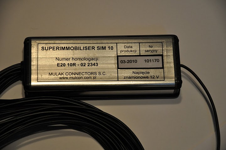

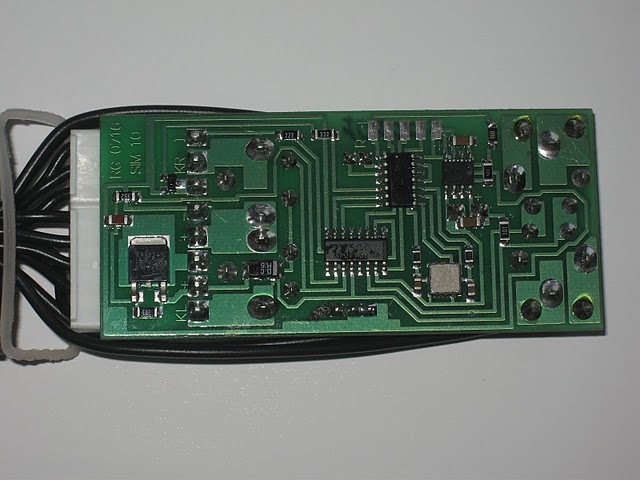

Centralka urządzenia wykonana przyzwoicie w technologii SMD. Obudowa aluminiowa z zatyczkami z tworzywa sztucznego i silikonowymi uszczelkami. Dławik dla przewodów podłączeniowych uszczelnia każdy przewód z osobna. Na uwagę zasługują niewielkie rozmiary i niezła ustawność obudowy dająca dużą swobodę podczas instalacji. Przewody połączeniowe oznakowane tymczasowo dla montażysty – po montażu przewody nie posiadają żadnych trwałych oznaczeń. Rozwiązanie takie utrudnia osobie niepowołanej obejście urządzenia i kradzież pojazdu. Całość sprawia solidne wrażenie.

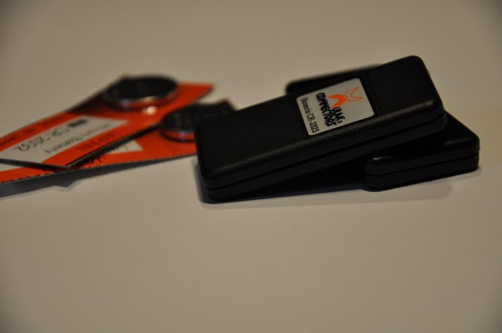

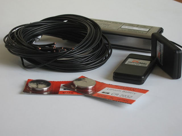

Karta kodowa (w komplecie otrzymujemy 2szt) również wykonana w technologii SMD jest zamknięta w płaskiej obudowie z tworzywa sztucznego. Do zasilania użyto popularnej baterii litowej CR2032 (w komplecie) które wystarczają na minimum18 miesięcy pracy urządzenia. W razie zagubienia lub uszkodzenia firma oferuje dodatkowe karty za niewygórowana cenę.
