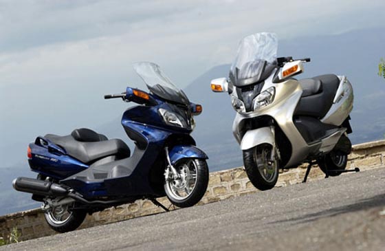

W roku 2001 na jesiennych targach w Mediolanie Suzuki podnosi kurtynę, by pokazać swoje dzieło. Jest nim największy z Burgmanów, model o pojemności 650 ccm i rekordowej mocy 55 KM!!! Coś, co jeszcze bardziej go wyróżnia z grupy maxi dwucylindrowców to sekwencyjna skrzynia biegów o nazwie SECVT, która w połączeniu z automatem jest czymś dotąd niespotykanym w świecie jednośladów. Trzeba przyznać, że Suzuki podniosło poprzeczkę na tyle wysoko, że do roku 2004 nie miało żadnego konkurenta. Honda czy Yamaha nie ma niczego w zapowiedziach na ten rok, co mogłoby zagrozić pozycji króla skuterów, jakim jest Burgman 650.
Pierwszy model z targów w Mediolanie różni się wieloma detalami od modelu seryjnego, który wszedł do oficjalnej sprzedaży w roku 2002. Model prototypowy różni się od produktu finalnego m.in.: zegarami, lusterkami, innymi przełącznikami na kierownicy, innymi lampami tylnymi itp. Przed wakacjami 2002 wchodzi oficjalnie do sprzedaży An 650 z oznaczeniem serwisowym K3 i właśnie nim zajmiemy się w dalszej części tego artykułu.

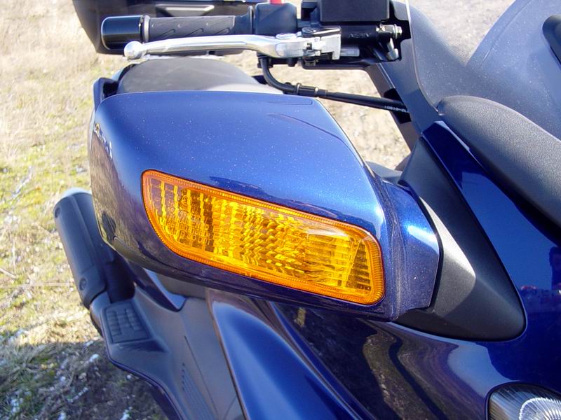

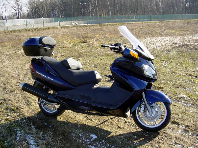

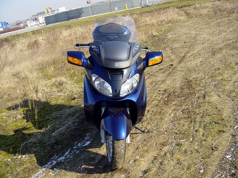

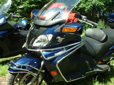

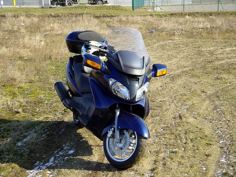

Pierwszy kontakt optyczny z An’em 650 sprawia, że czujemy się przytłoczeni jego wymiarami. Długość skutera to 2260mm a szerokość 810mm, te wartości budzą respekt. Potężna przednia owiewka z podwójnymi reflektorami, śliczne składane lusterka z wbudowanymi kierunkowskazami,  obszerna kanapa z regulowanym oparciem dla kierowcy no i wreszcie dość szeroki tył z dwiema lampami ozdobionymi delikatnym akcentem w postaci paska chromu. To wszystko razem wzięte może się podobać.

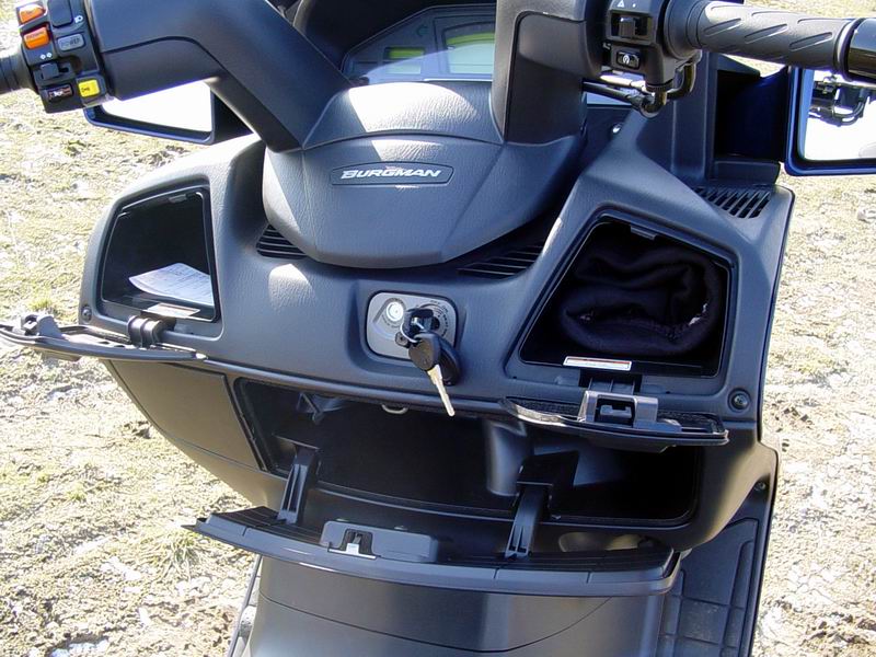

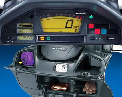

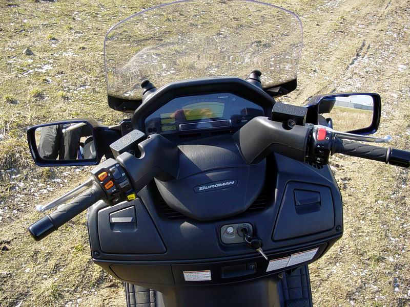

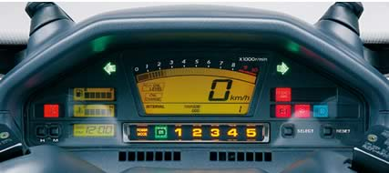

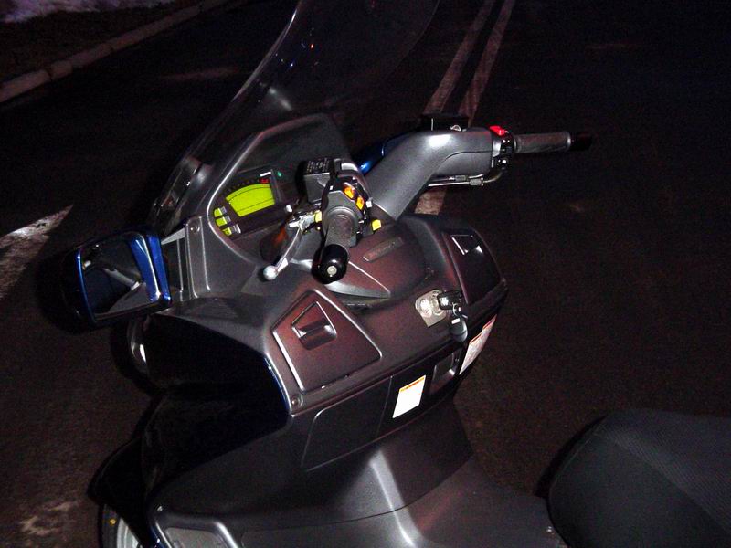

Przyglądamy się bliżej i co my tu mamy… Zegary po przekręceniu stacyjki wyglądają jak kokpit ze statku Star Trek. Tzw. CHECK, który po włączeniu zapłonu sprawdza całą elektrownie, czujniki, działanie skrzyni SECVT i komputer sterujący Burgiego. Testując pokazuje nam również możliwości wyświetlacza LCD, na którym mamy: prędkościomierz, obrotomierz, wskaźniki słupkowe paliwa i temperatury, zegarek, dwa liczniki dzienne i licznik główny kilometrów, kontroli biegów „Power Mode”, kontrolka LCD poziomu oleju (Oil level) jak również wymiany oleju (Oil change). Pozostałe kontrolki to ciśnienie oleju, światła drogowe, hamulec postojowy, migacze, kontrolka „FI”, która informuje o awarii wtrysku paliwa lub skrzyni biegów i kontrolka zbyt dużej temperatury cieczy chłodzącej. Jak widać centrum dowodzenia jest bogato wyposażone.

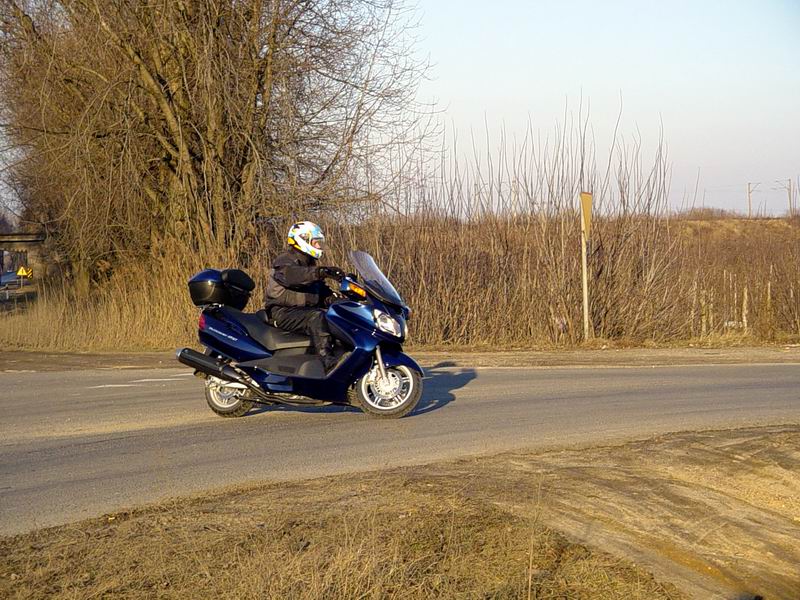

Dodajemy gazu. Jazda największym z Burgmanów okazuje się być łatwiejsza niż mogliśmy sobie wyobrażać. Łatwość prowadzenia, zawracanie jak i ogólna kontrola nad pojazdem jest wzorowa. Można powiedzieć tak: nie czujemy, że dosiadamy motocykla z grupy 650 i o takich rozmiarach po prostu jazda Burgim jest dziecinnie prosta. Za taki stan rzeczy dużą role odgrywa nisko umieszczony środek ciężkości, ale nie tylko. Promień skrętu jest bardzo mały, a umiejscowienie kanapy jest dość niskie. Krótko mówiąc, nie taki diabeł straszny. W mieście podczas przeciskania się między samochodami na początku miałem obawy o lusterka, które w końcu są znacznych rozmiarów. Po pierwszym hardcorowym korku w centrum Warszawy i przeciskaniu się między autami doszedłem do wniosku, że jazda miejska jest nie wiele trudniejsza od jazdy najmniejszym z Burgmanów, czyli Uh 150.
Reakcje na dodawanie gazu są bardzo spontaniczne i w mieście może nawet nazbyt wystarczające, jednak w trasie dają nam poczucie komfortu psychicznego. W trybie „MANUAL” przyspieszenie 0-100 zajmuję 6.3 sek. a od 0-130.12 sek. a V-max sięga 180 km/h.
Takie osiągi pozwalają na bardzo dynamiczną podróż w czasie turystycznych wojaży. Pokonywanie zakrętów B650 to prawdziwa przyjemność. Prowadzenie jest wzorowe a utrzymywanie obranego kierunku jazdy jest niczym niezachwiane, jedzie jak po sznurku!

Zmiana biegów następuje poprzez przyciski na kierownicy z lewej strony. Gdy znudzi nam się automat, mamy możliwość „pomieszania” biegami, jednak nad tym aby kierowca nie zrobił nic głupiego czuwa elektronika. Tzn.Nie da się przełączyć z 5 na 1-ke bądź ruszyć z 3-ki. W momencie dojazdu do świateł, jeśli nawet nie zredukujemy biegów do jedynki, czujna elektronika zrobi to za nas i po dodaniu gazu ruszymy z biegu pierwszego.

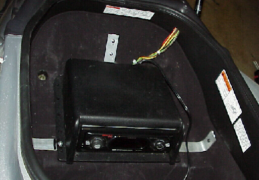

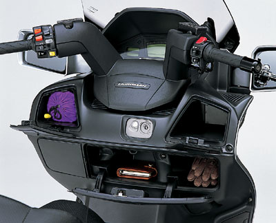

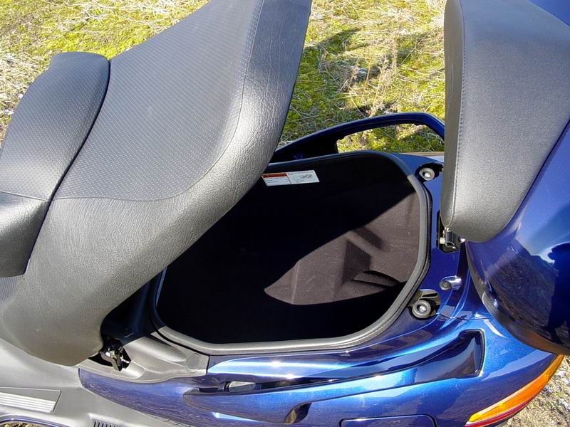

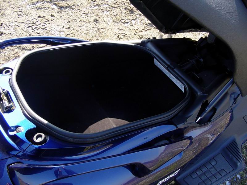

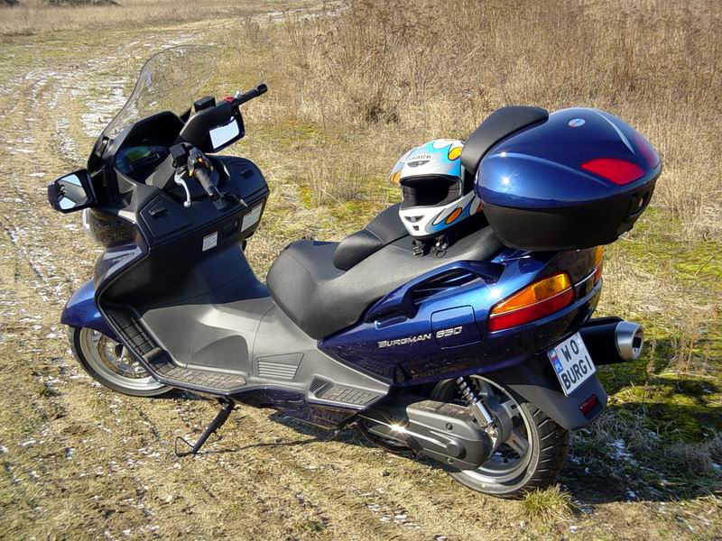

 Jednym z powodów, dla których kupujemy skuter są możliwości transportowo-przewozowe. Burgman 650 nie ma się tu czego wstydzić. Można nawet powiedzieć, że taki przedział bagażowy to istny olbrzym, nawet w grupie maxi skuterów. Pod kanapą zmieścimy bez problemów dwa kaski integralne plus wiele różnych szpargałów typu kondom czy rękawiczki. Miłym akcentem jest włączana lampka, która ułatwia poszukiwania małych przedmiotów w czasie nocnych wojaży. Kolejnym schowkiem mieszczącym się w kokpicie możemy posiłkować podczas chowania rzeczy podręcznych. Często przydaje się z racji zamykania na klucz. Na górze mamy dwa łatwo dostępne schowki, w które wbrew pozorom są dość pojemne. Jeśli jednak komuś będzie mało i zapragnie mieć większe możliwości w czasie turystyki, może skorzystać z opcjonalnego kufra centralnego, który po dokupieniu bardzo ładnego stylistycznie stelaża można przymocować z tyłu. Jeśli i to za mało, a pasażer zajmuje nam jedyne miejsce na torbę, możemy skorzystać z możliwości przymocowania kufrów bocznych. Burgi 650 jest doskonale przygotowany pod tym względem. Są już dostępne akcesoria, które umożliwiają nam mocować boczne kufry. Trzy kufry w połączeniu z bardzo dużą standardową pojemnością schowków czyni z Burgmana 650 małą ciężarówkę.

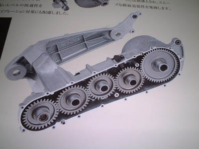

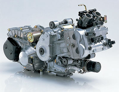

W praktycznie wszystkich skuterach, jakie występują aktualnie na rynku mamy napęd przenoszony na koło za pomocą paska. Mechanizm ten jest bardzo prosty od strony konstrukcji. W Burgmanie 650 jednak nawet najmocniejszy pasek pokryty kevlarem nie sprawdziłby się i zastosowano w nim napęd kół zębatych.
Przeniesienie napędu wtórnego zestawem pięciu kół zębatych, jest od strony serwisowej napędem wiecznym. Jedyne, co należy robić to wymieniać olej w przekładni przeniesienia napędu. Skrzynia biegów określana przez Suzuki SECVT czyli „Suzuki Electronically-controlled Continously Variable Transmision” to prawdziwa nowość w motocyklach dotąd niespotykana. Wykorzystuje ona wzmocniony pasek klinowy zbudowany z płaskich, aluminiowych ogniw łączonych kevlarowymi nićmi i pokrytych wytrzymałych na ścieranie gumą. W samochodach takie skrzynki oznaczane symbolem CVT, pracują w kąpieli olejowej natomiast ta w Burgmanie pracuje na sucho.
Sterowanie zmianą przełożeń powierzono mechanizmowi czynnemu z silniczkiem elektrycznym,który przejmując role ciężarków z tradycyjnych przekładni regulując odstęp pomiędzy połówkami kół pasowych, zmieniając tym samym przełożenie. Samo przełożenie może zmieniać się w sposób płynny. Zakres dostępny to 1,800-0.465. Chwilowa wartość przełożenia dobierana jest przez mikroprocesor na podstawie sygnałów dobiegających z szeregu czujników zamontowanych w różnych miejscach: prędkości obrotowej tylnego koła oraz wału korbowego następnie z przepustnicy (zależnie od jej położenia) i na końcu z czujników zainstalowanych samej przekładni. Mikroprocesor zaprogramowano w dwóch trybach pracy automatycznej przekładni. Program „Noramal” dba o ekonomikę i spokój jazdy jednak jedno naciśnięcie przycisku na kierownicy a procesor zmienia charakterystykę jazdy w tryb „POWER MODE” który wykorzystuje w 100% możliwości, jakie drzemią w silniku Burgmana 650.
Nowością niespotykaną nigdy wcześniej w żadnym z motocykli a tym bardziej skuterów jest możliwość przełączenia się na ręczne sterowanie biegami. Kierowca otrzymał możliwość zmiany pomiędzy pięcioma wirtualnymi biegami, których zmiana następuje dzięki silniczkowi odpowiadającemu za rozchylanie się kół pasowych. Zmiana możliwa jest poprzez przyciski zainstalowane na kierownicy w trybie „UP”&”DOWN”. Ważną rzeczą w trybie manual jest możliwość, jakiej nie miał do tej pory żaden roller z automatem, chodzi tu o efektywniejszą siłę hamowania silnikiem. Sprzęgło, co jest rzeczą niespotykaną w innych skuterach, pracuje w kąpieli olejowej i jest w pełni zautomatyzowane.

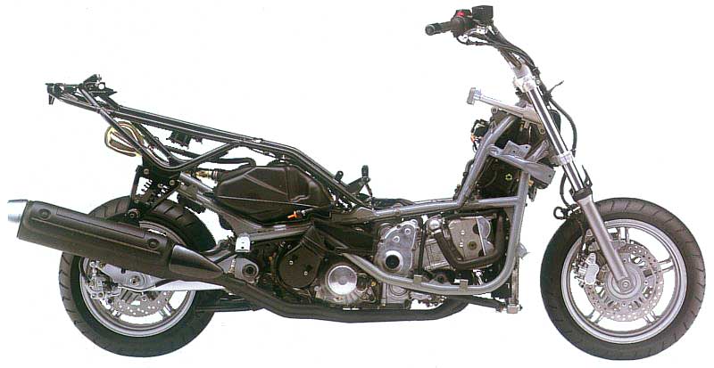

Podwozie Burgiego oparte jest na przestrzennej ramie spawanej ze stalowych rur. Silnik znajduje się w maksymalnie możliwym przednim położeniu. Takie usytuowanie miało na celu dociążenie przedniego koła, problem tak często występujący w skuterach został wyeliminowany. Pomysł umocowania silnika na gumowych tulejach dał piorunujący efekt zredukowania praktycznie do zera wibracji przenoszonych na kierownice i kanapę. Silnik, tak jak w typowych motocyklach, przymocowany jest do ramy a nie jak w typowych konstrukcjach skuterowych wahliwie. Przednie zawieszenie to typowa konstrukcja rodem z aktualnie produkowanych motocykli klasy 600 czy 1000 ccm. Przedni widelec teleskopowy posiada dwie półki a rury nośne mają średnice 41 mm.
