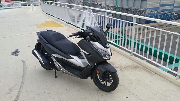

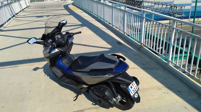

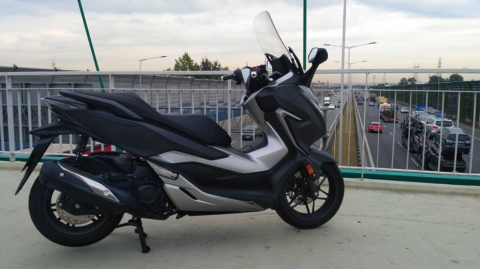

Honda Forza 300 czy 125… Oto jest pytanie.
Rok 2018 jest przełomowy dla fanów modelu Forza. Skutera, który od debiutu (2015) znalazł przeszło 30 tyś. odbiorców na całym świecie. Jego pierwszą generację testowaliśmy chyba jako jedni z pierwszych w EU. Przeprowadziliśmy także test porównawczy z konkurencyjnym X-max’em -> Królowie segmentu…Test porównawczy Honda Forza 125 vs X-max 125.
W zeszłym roku pojawił się upgrade, który opisaliśmy w tym materiale -> Forza 125 MY2017 po poprawkach. Jednak prawdziwe zmiany nadeszły w tym roku. Kupujący Forzę MY2018 mają teraz do wyboru dwie wersje silnikowe: 125 i 300… ale to nie wszystko. Niespodzianek jest więcej. Zapraszam do materiału

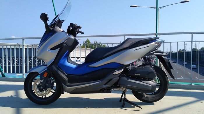

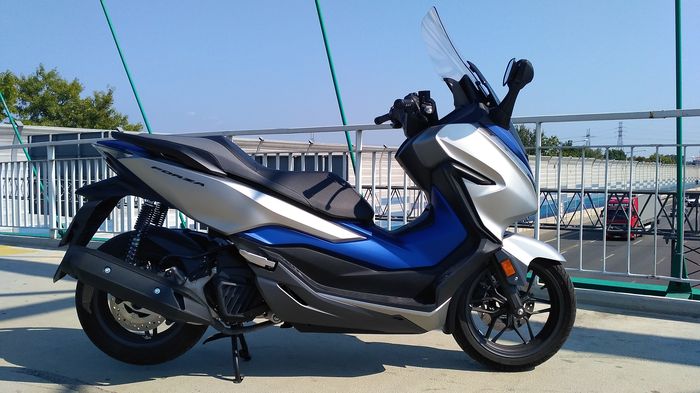

Forza 125

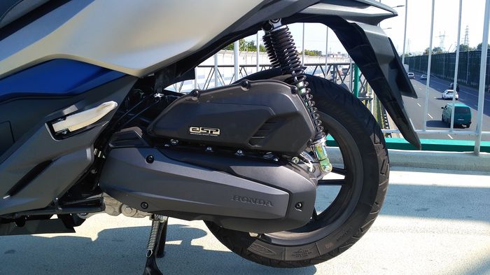

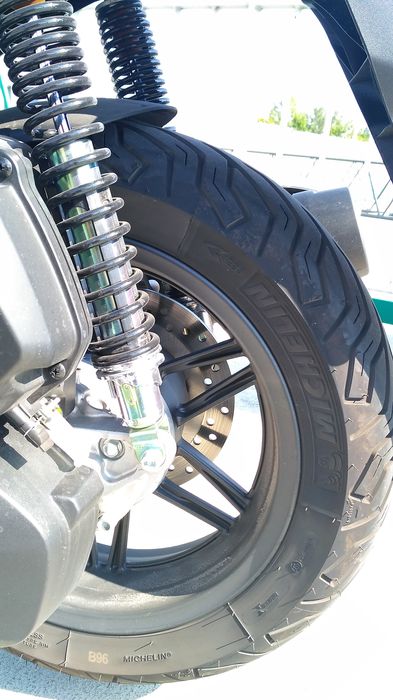

Swoje peany nt. napędu jaki ma Forza 125 pisałem wielokrotnie w poprzednich publikacjach. Honda stworzyła najbardziej efektywny motor dla skutera jaki znam, który oczywiście łapie się w PL na kat.”B” w przedziale do 15 KM. Napęd, który za swoją wydajność nie karze wysokim spalaniem. Jeżdżąc Forzą 125 czuć, że cała możliwa moc (pomimo strat, które zawsze w CVT występują) idzie tutaj „w koło”. Za doskonałym napędem podąża układ jezdny, hamulce z ABS i od zeszłego roku seryjne opony Michelin. W pakiecie dostajemy optymalną pozycję za kierownicą z możliwością wyprostowania nóg (do 182 cm kierownika jest OK), bardzo dużą i ustawną przestrzeń pod kanapą (54 l. z optymalnym wykorzystaniem każdej szczeliny), pełne oświetlenie LED oraz (od zeszłego roku) bezkluczykowy system Smart Key, który znacząco poprawia użyteczność pojazdu podczas codziennej eksploatacji.

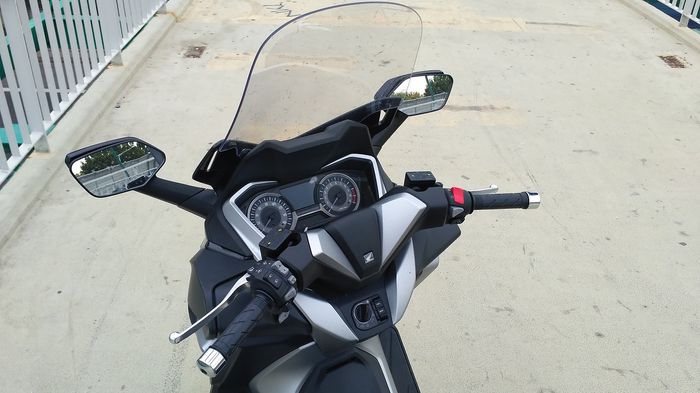

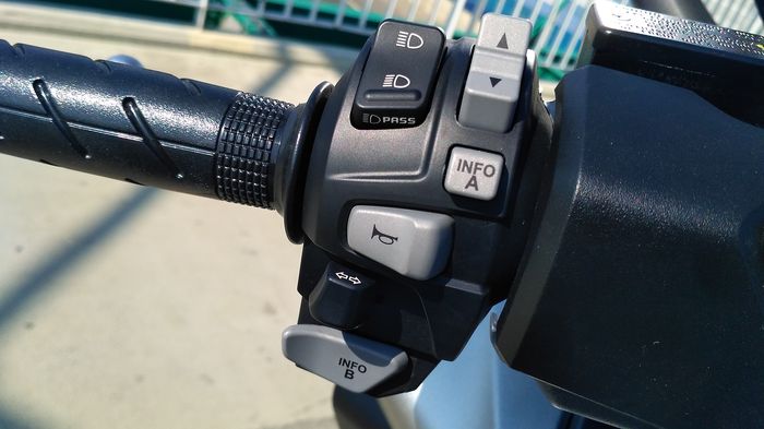

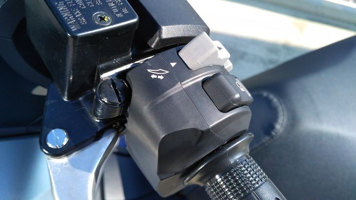

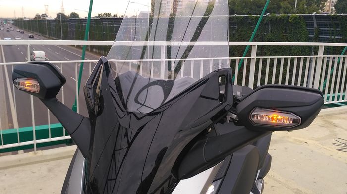

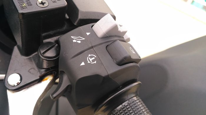

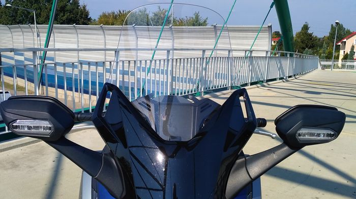

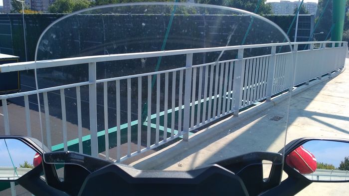

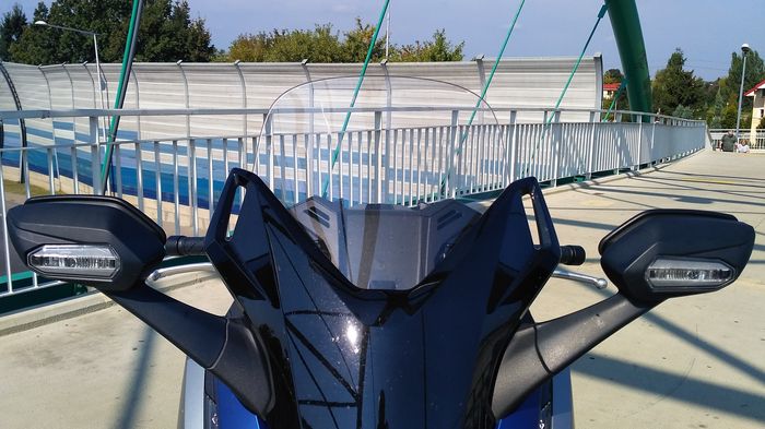

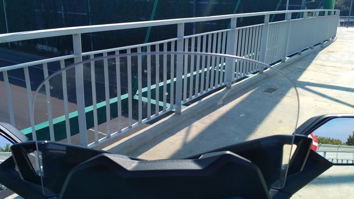

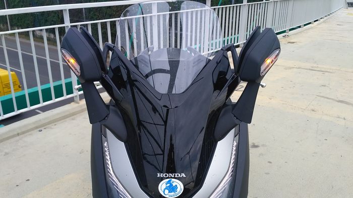

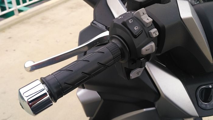

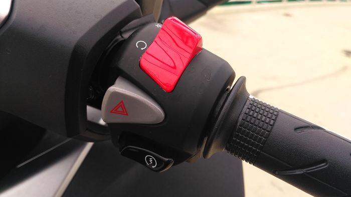

– Przednia szyba posiada teraz elektryczną regulację wysokości sterowaną z poziomu lewego kontrolera

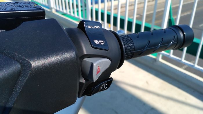

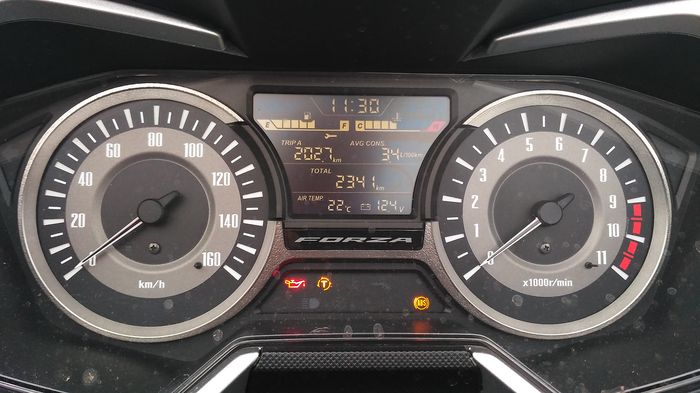

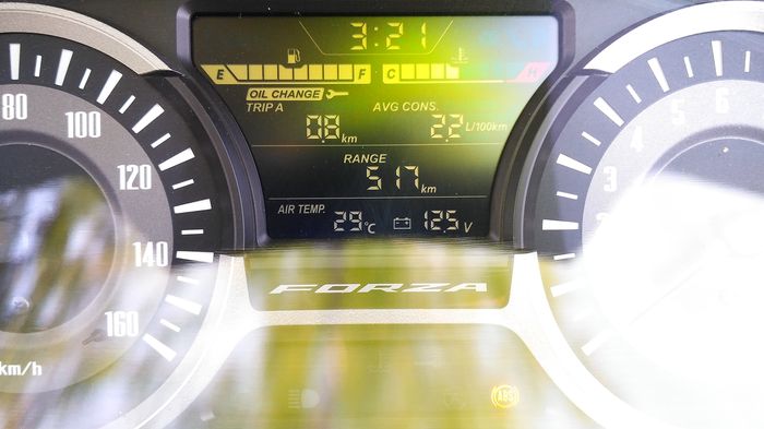

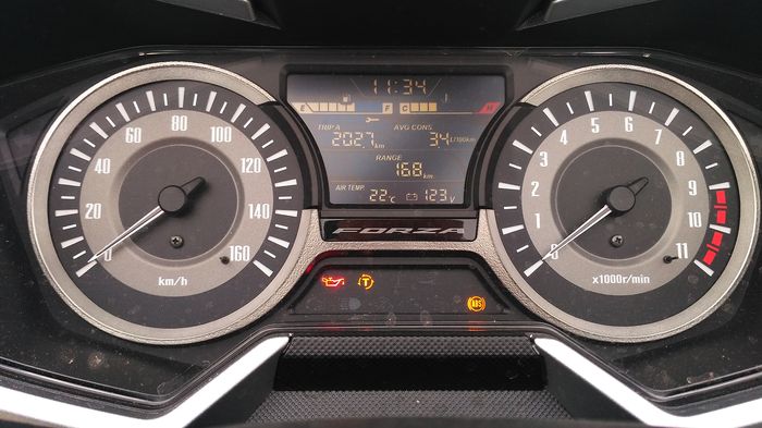

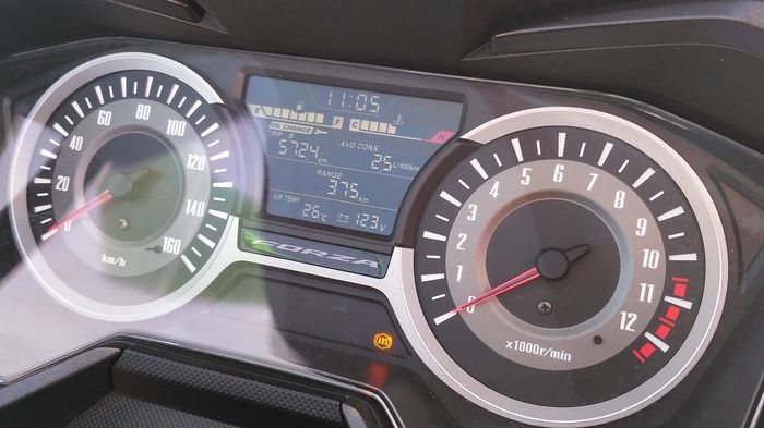

– Całkowicie zmienione, bardziej czytelne i co najważniejsze – dodatkowo obsługiwane z poziomu lewego kontrolera dwoma przyciskami zegary. W porównaniu do poprzedniej wersji, na nowym trzy poziomowym komputerze pokładowym mamy teraz wyświetlaną: Temperaturę otoczena (Air temp.), zasięg paliwa na zbiorniku (Range), spalanie chwilowe oraz od tankowania (AVG Cons.) oraz info jakie mamy aktualnie ładowanie akumulatora.
– Nowe, poprawione kontrolery ze wspomnianą wcześniej obsługą „BC”

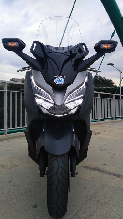

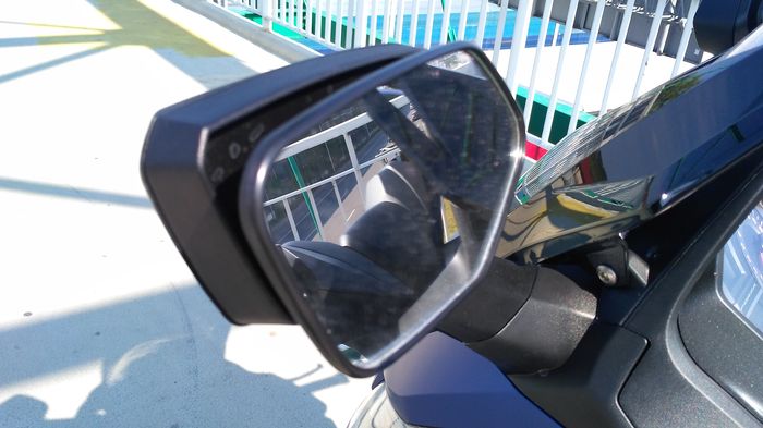

– Nowe, umiejscowione wyżej lusterka z bardziej zoptymalizowanym systemem ich składania

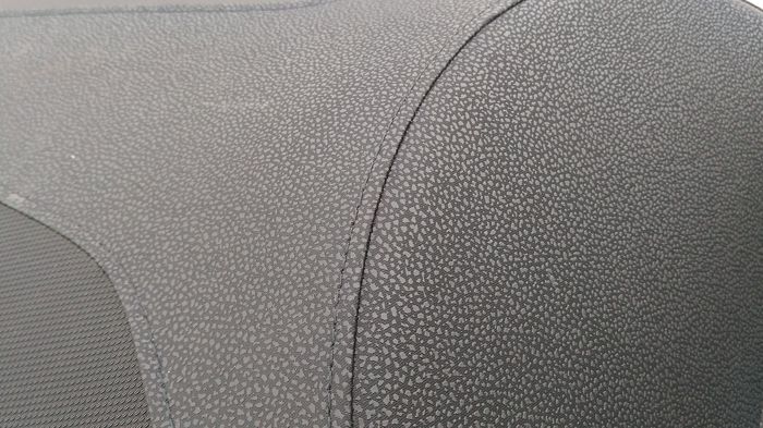

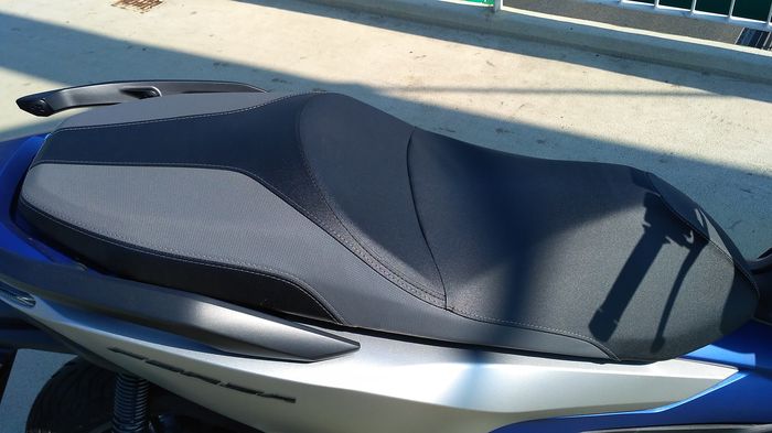

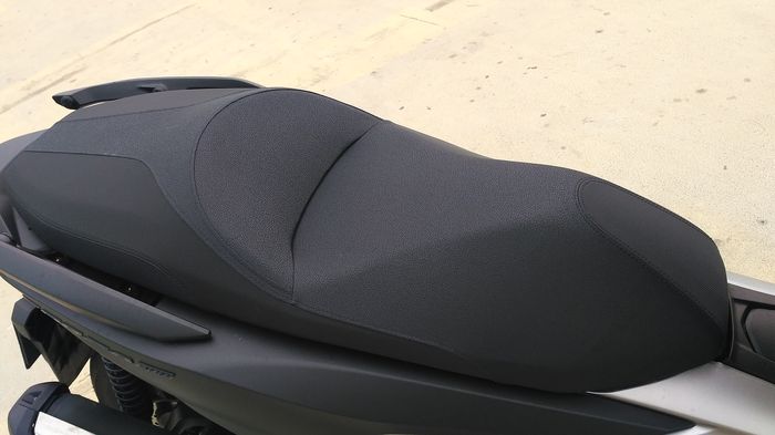

– Nowe poszycie kanapy

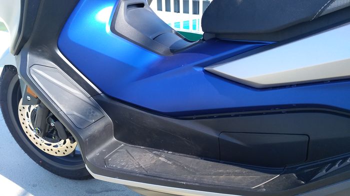

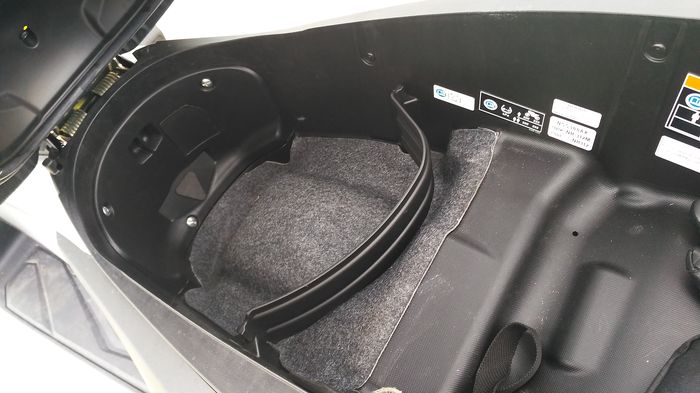

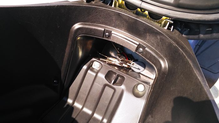

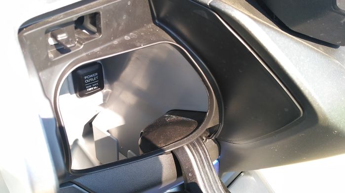

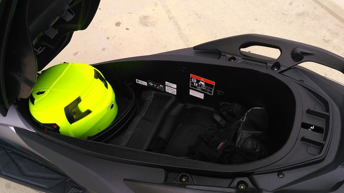

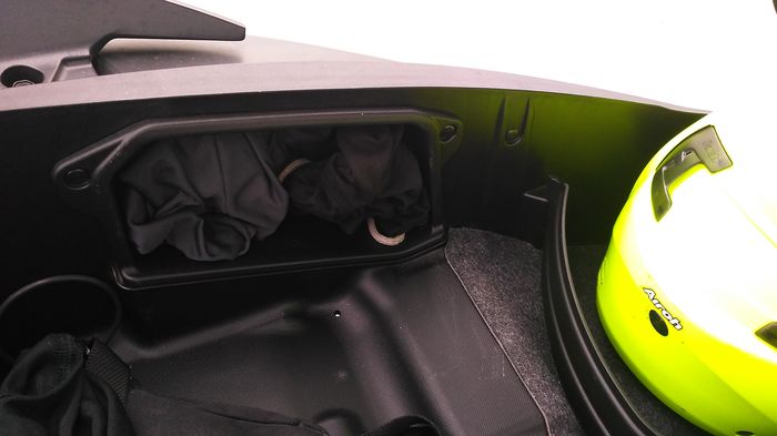

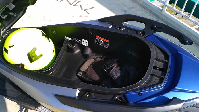

– Dodatkowy schowek w przedniej części schowka pod kanapą

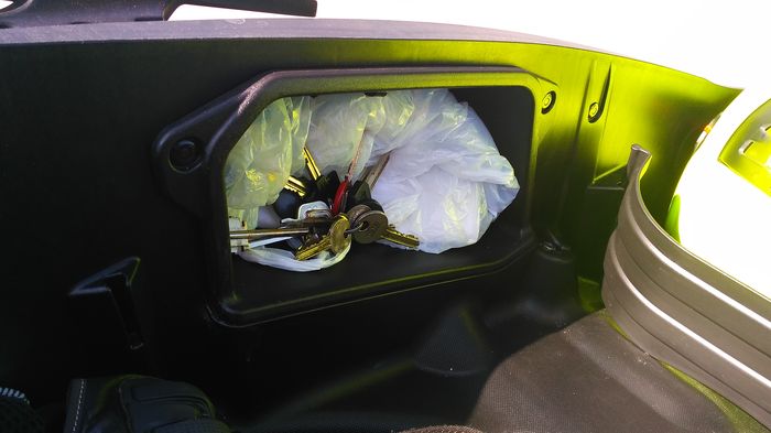

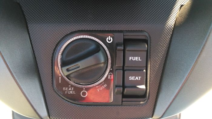

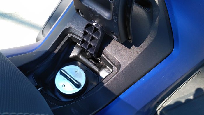

– Centralnie zamykany schowek w kokpicie (zamyka schowek po zablokowaniu kierownicy) z gniazdem 12V

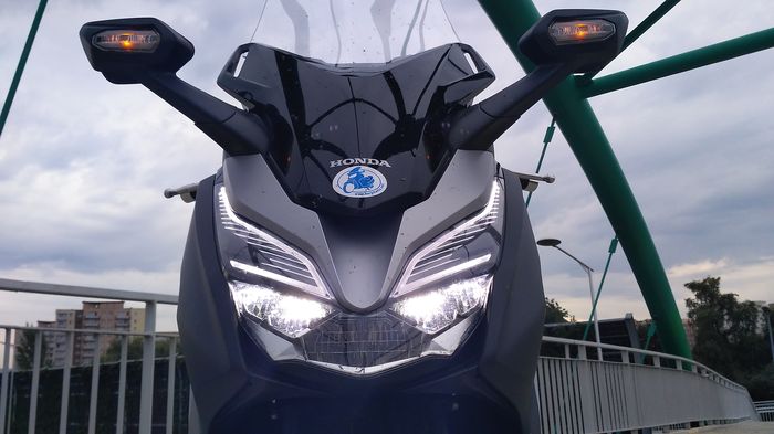

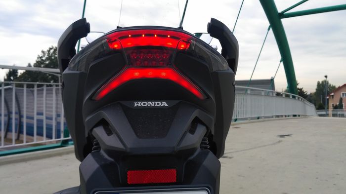

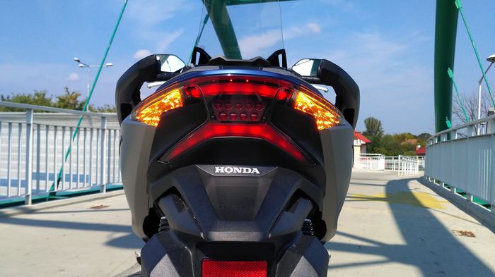

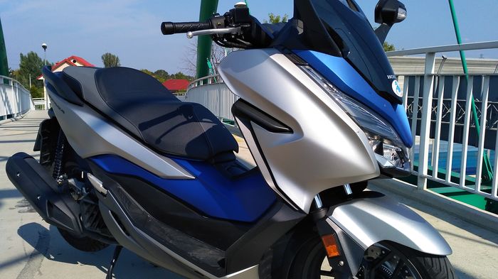

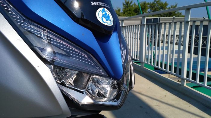

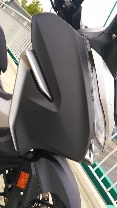

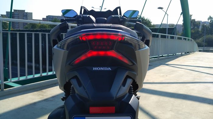

– Zmieniony kształt przedniej owiewki, reflektora oraz tylnej lampy

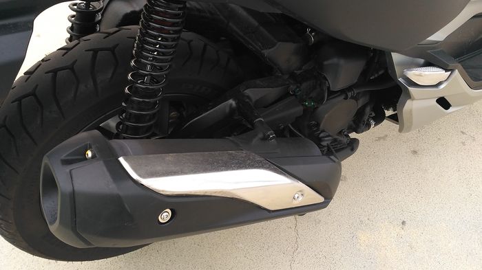

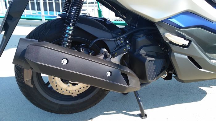

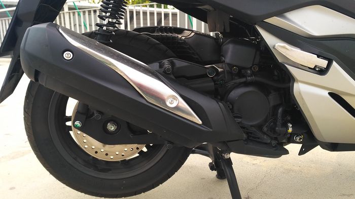

– Zmieniony kształt osłon tłumika

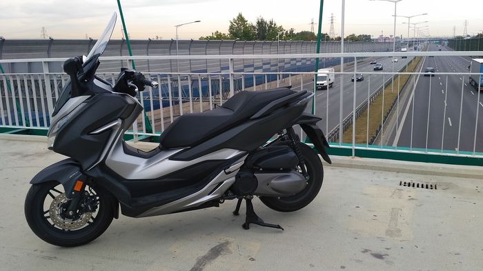

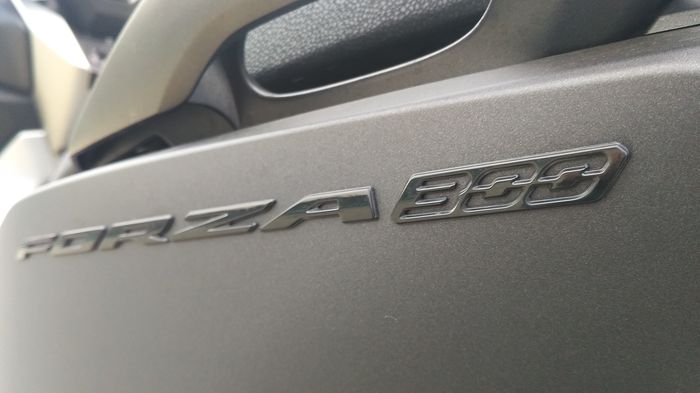

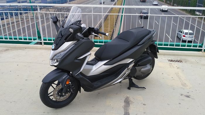

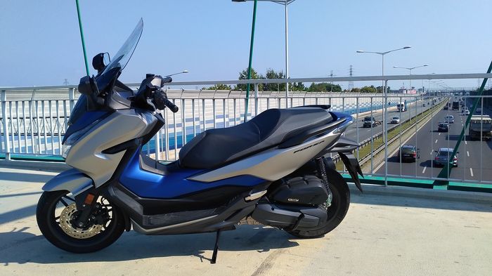

Forza 300

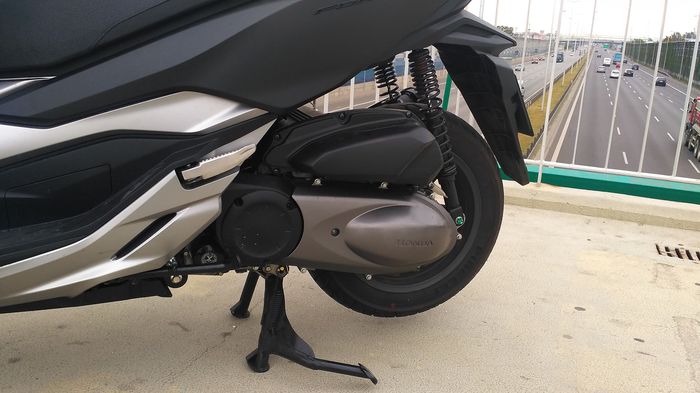

Tak po prawdzie – mamy tu do czynienia z pojemnością 279 ccm. i napędem zastosowanym poraz pierwszy w modelu SH300 MY2008, czyli jakby nie patrzeć konstrukcyjnie przeszło 10 letnim. Co ciekawe, pierwotnie ten motor miał blisko 28 KM ale dysponował momentem obrotowym wynoszącym  26.5 Nm. W nowej Forzie moc zredukowano do 25 KM (m.in efekt dostosowania do surowszych norm emisji spalin) ale za to napęd daje z siebie 27.2 niutka osiągane przy niższych obrotach. Finalnie powinniśmy napędzać się „niżej” ale równie sprawnie jak kiedyś.
Jeździłem SH300 I i II generacji (Włoski bestseler w akcji)  i zawsze uważałem, że ów silnik jest stworzony do tej karoserii. Niestety Forza 300 poprzedniej generacji miała z tym motorem zauważalne problemy (lagi) o których pisaliśmy w tym materiale (Test Hondy NSS300 Forza ABS) … tyle tytułem historii jednostki 300 od Hondy. Jak więc jeździ Forza 300 MY2018? Może zacznę od przyspieszeń. Setkę osiągniemy po 8.2 sekundy (SH300 7,5 sekundy) i tu jest dobrze. Lekkie rozczarowanie następuje po wyjeździe na autostradę gdzie V-max zatrzymuje się na 140 km/h. Przy sprzyjających warunkach osiągniemy 145 km/h ale choćby niewielka górka lub wiatr czołowy zbija nas do 135 km/h. Przy tej generacji i zapowiedziach oczekiwałem ciut lepszego wyniku, choćby na poziomie X-max’a 300.
Oczywiście daleko do tego abym pisał, ze Forza 300 jest niewystarczająca w sensie osiągów. Bardziej określę to tak: oczekiwania miałem wyższe. Tym bardziej, że słabsza o 10 KM Forza 125 przy sprzyjających warunkach potrafi dobić do 130 km/h. Niestety, nie bez znaczenia jest tu masa obu wersji. Różnica 23 kg (159 kg vs 182 kg) na niekorzyść 300’tki to główna ale nie jedyna przyczyna. Warto wspomnieć, że w naszej 300’tce napęd pracuje bardzo cicho i jak na monocylinder bezwibracyjnie. Tu widać wyraźną poprawę do choćby SH300, w której na wolnych obrotach motor przenosił więcej drgań na kierowcę. W zakresie niezbędnym do jazdy autostradami, czyli w przedziale 80- 120 km/h Forza 300 oferuje nieporównywalnie lepszy komfort niż na 125’tka, co oczywiście zrozumiałe. W ścisłym centrum miast możemy tego nie odczuć. W trasie z pewnością tak.

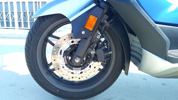

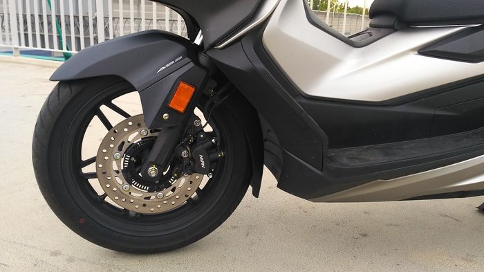

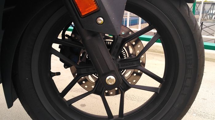

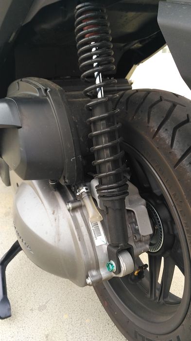

Zawieszenie mocniejszej wersji Forzy jest zestrojone sztywniej a co za tym idzie – bezpieczniej. Czasem jedynie krótkie poprzeczne nierówności powodują nieprzyjemne uderzenia w kręgosłup. Za to szybkie pokonywanie łuków czy raptowna zmiana dohamowania w zakręcie nie robią na skuterze najmniejszego wrażenia. ABS załącza się dość późno a sama siła hamowania radzi sobie bezproblemowo z masą 300’tki.
Tzw. handling, czyli poręczność w obu przypadkach jest doskonała. Z racji różnicy w wadze na centralkę łatwiej wskakuje 125’tka. Niestety w obu wersjach konstruktorzy nie zdecydowali się na montaż hamulca ręcznego, przydatnego podczas parkowania na wzniesieniach. Na pocieszenie – w tej klasie większość skuterów go nie ma.

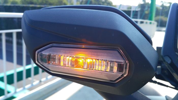

125: niższa cena zakupu, słabsze osiągi, niższe spalanie, dodatkowa kieszeń pod kanapą, opony seryjne Michelin, brak świecących się na stałe kierunkowskazów w lusterkach, brak kontroli trakcji (korektor momentu obrotowego), system Start & Stop, czarne ciężarki kierownicy, inne poszycie kanapy jak w 300′ tce.
300: wyższa cena zakupu, lepsze osiągi, wyższe spalanie, ciut mniejsza powierzchnia pod kanapą, dodatkowa wkładka wyściełająca przednią część schowka, opony seryjne  marki Pirelli, kontrola trakcji, świecące się na stałe kierunkowskazy w lusterkach, brak systemu Start & Stop, srebrne ciężarki kierownicy, inne poszycie kanapy jak w 125′ tce.

Zawsze kiedy siadam na Forzę 125 i po naduszeniu przycisku START nie słyszę pracy rozrusznika (efekt kompaktowej konstrukcji rozrusznika z alternatorem zamontowanych na końcu wału korbowego), na BC notuję zużycie paliwa 2.2 l/100 km, a w czasie jazdy, podczas postojów na światłach po 3 sekundach postoju silnik samoczynnie gaśnie… czuję, że jeżdżę skuterem ultra-nowoczesnym i eko… wpisującym się w aktualne trendy. Siadając na 300’tce odczucia miałem ambiwalentne. Z jednej strony pojazd (karoseryjnie) nowoczesny, narysowany w ładnych „kantach” ale… już po dotknięciu przycisku startera słuchać głośny hałas rozrusznika w silniku, który nie posiada systemu Start & Stop. Lekko to burzy nowoczesny obraz Forzy MY2018. Czy to znaczy, że 300’tka jest gorszym wyborem? Absolutnie nie. Przede wszystkim obie wersje są dedykowane do różnych odbiorców. Ważne aby przed decyzją o zakupie dokładnie określić własne preferencje i to gdzie będzie skuter najczęściej wykorzystywany.

Hamulec przód: 256 mm, pojedyńczy tarczowy, ABS
Hamulec tył: 240 mm, pojedyńczy tarczowy, ABS
